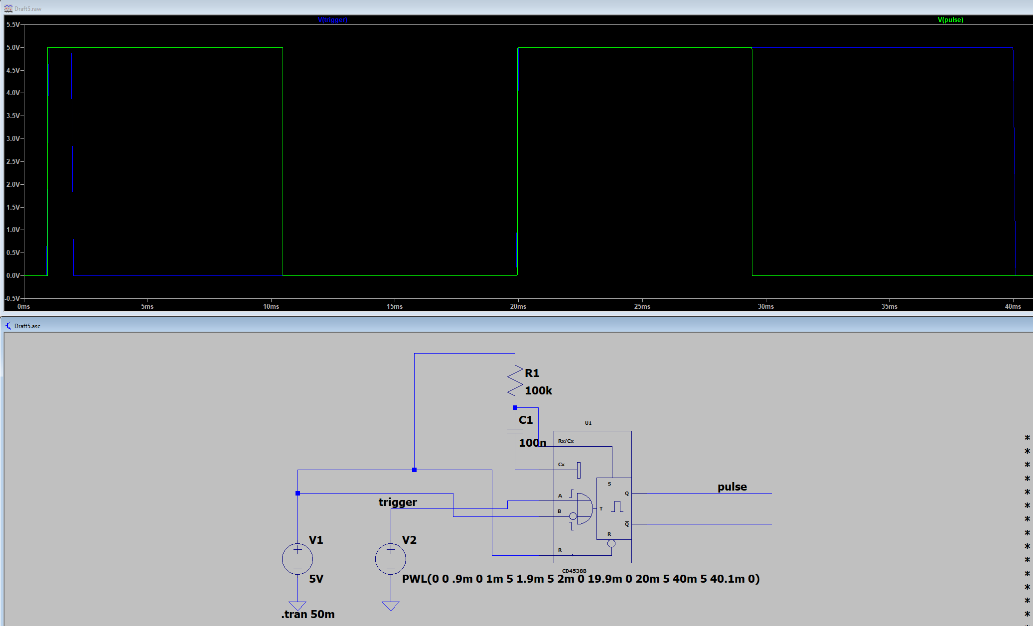

ich brauche eine Schaltung die einen 10ms Puls ausgibt.
Der Triggerpuls dafür kann allerdings beliebig lang sein, also zB 1ms
oder 50ms.
Auf der Suche bin ich selbstverständlich beim 555 Timer im monostablilen
Betrieb gelandet. Dieser funktioniert allerdings nur für Triggerpulse <=
10ms. Ist der Triggerplus länger wird auch der Ausgangspuls länger.
Ich habe jetzt einige Zeit in Spice rumprobiert. Leider ohne Erfolg. Hat
jemand eine (einfache) Lösung für mein Problem?

von Andrew T. (marsufant)
Setze ein RC Glied VoR den Triggereingang, kurz Hochpaß,
dann hast Du egal wie lange Dein Trigger dauert nur einen (kurzen) Puls
zum Triggern.
R*C = 100us als Dimensionierung .-)
von Steve (Gast)
Vielen Dank schon mal. Das klappt, braucht allerdings einen Buffer, da
ich auch die Flankensteilheit des Eingangssignals nicht kenne.
Fällt jemandem noch eine minimalistischere Schaltung ein? Ich würde
erwarten, dass das durch sinnvolle Verschaltung von Trig, Dis, Rst und
Thrs mit nur dem 555 möglich ist. Mein Kopf spuckt dazu nur leider nix
aus.
Nebenbei: wie heißt die Schaltung die ich suche? Monostabiles Latch
trifft es ja leider nicht ganz.
von HildeK (Gast)
Monoflop.
Und wenn du einen xxx4538 nimmst, der hat dann auch keine Probleme mit
einem zu lange anstehenden Eingangssignal. Ist halt größer und hat dafür
zwei Monoflops integriert.
https://assets.nexperia.com/documents/data-sheet/HEF4538B.pdf
von Peter D. (peda)
Monostabiler Multivibrator oder kurz Monoflop.
Z.B. 74HC123, CD4538, CD4047.
Der 555 ist kein richtiger Monoflop, da ihm die Flankentriggerung fehlt.
von Steve (Gast)
Super, genau was ich brauche.
Vielen Dank!
