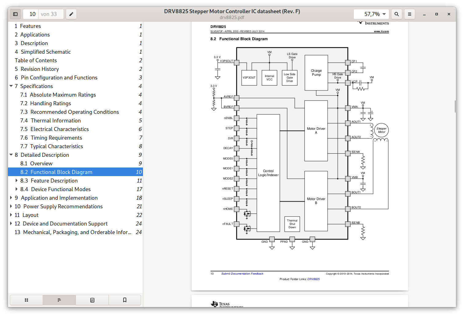

Ich merke dass ich mich zu kurz gefasst habe. Ich meinte, dass fast
jeder Schrittmotortreiber bereits einen Shunt zur Messung des
Motorstromes hat oder man diesen nachrüsten kann. Die Spannung an Shunt
sagt aus, wie viel Strom der Motor aufnimmt.
Im gezeigten Datenblatt vom DRV8825 sind das die Widerstände ISENSA und
ISENSB.
Ob du imstande bist, daran Endanschläge zu erkennen, überlasse ich dir.
Aber wie gesagt halte ich das schon rein mechanisch für keine gute Idee.

Da bringst du die Dinge etwas durcheinander.
Mit Schrittmotortreibern, bei denen der Motorstrom nicht gemessen wird,
kannst du Schrittmotoren nicht (sicher) über ihrer Nennspannung
betreiben und das Drehmoment bricht mit zunehmender Drehzahl wegen der
induzierten Spannung relativ schnell ein.
Heutige Schrittmotortreiber besitzen meist eine Stromregelung, so dass
damit die Motoren erheblich über ihrer Nennspannung betrieben werden
können. Dabei regelt der Treiber den durch den Motor fließenden Strom.
Um regeln zu können, benötigt er einen Messwert für den Strom und den
bekommt er z.B. von den Shunts. Der Motor nimmt den Strom nicht auf,
sondern bekommt ihn (im Rahmen der Möglichkeiten) aufgezwungen.
