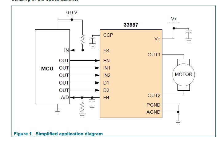

Hallo Zusammen
Ich verwende den MC33887 wie in der Applikation im Foto.
-Steuerspannung 5Volt/Gnd für IN1, IN2, D1
-V+ 12Volt
-RLast Halogenlampe 1.5A at 100% Einschaltzeit
-PWM Signal an D2
Die Schaltung funktioniert ca. 2min danach nur noch in eine "Richtung".
In die Gegenrichung fliesst der ganze Strom direkt über den IC nach GND
ab.
Es scheint als ob die "unteren" FET defekt und im leitenden Zustand
sind.
Kann jemand erkennen was ich hier falsch mache?
PWM an D2 lässt die Brücke in den high-impedance modus wechseln. Bei
rein ohmischer Last sollte dies ja kein problem darstellen?!
Eine 12V wohl 20W Halogenlampe hat einen Kaltwiderstand von 0.6 Ohm, im
Einschaltmoment fliessen 20A. Der Chip hat zwar eine Strombegrenzung bei
5.2A, aber nur durch PWM, es fliesst also bis zur nächsten Flanke
trotzdem zu hoher Strom. Die Strombegrenzung funktioniert nur bei
induktiven Lasten (Motor) nicht bei deiner Lampe.
Zudem hat er eine Kurzschlusserkennung bei 11A, aber wenn der Strom auf
11A begrenzt wird, steigt die Hitze im Ausgangstransistor. Dagegen hat
der Chip einen Übertemperaturschutz, aber wenn die Uberlastung zu
schnell erfolgt, muss die Wärme etst vom Ausgangstransistor zum Sensor
kommen, bis dahin hat es den MOSFET wohl schon gebraten.
Du brauchst einen stärkeren Chip, einen Vorwiderstand vor der Lampe,
oder eine Drossel vor der Lampe die zu schnellen Stromanstieg verhindert
oder ein Netzteil das nur 5A schafft ohne zu grosse Ausgangselkos.

Danke für die Hinweise. Kaltwiderstand macht Sinn, das sehe ich sogar am
Analogen Amp-Meter.
Leider hats die IC auch mit einem DC Motor verbraten, hier vermutlich
wegen fehlenden Schutzdioden?! und/oder Strom da der Motor auch 3-4 Amp
aufnimmt.
Gar nicht so einfach einen IC zu finden der 3-5A PWM an 12Volt kann.
L62xx sind ja auch nur bis 2-3 Amp
