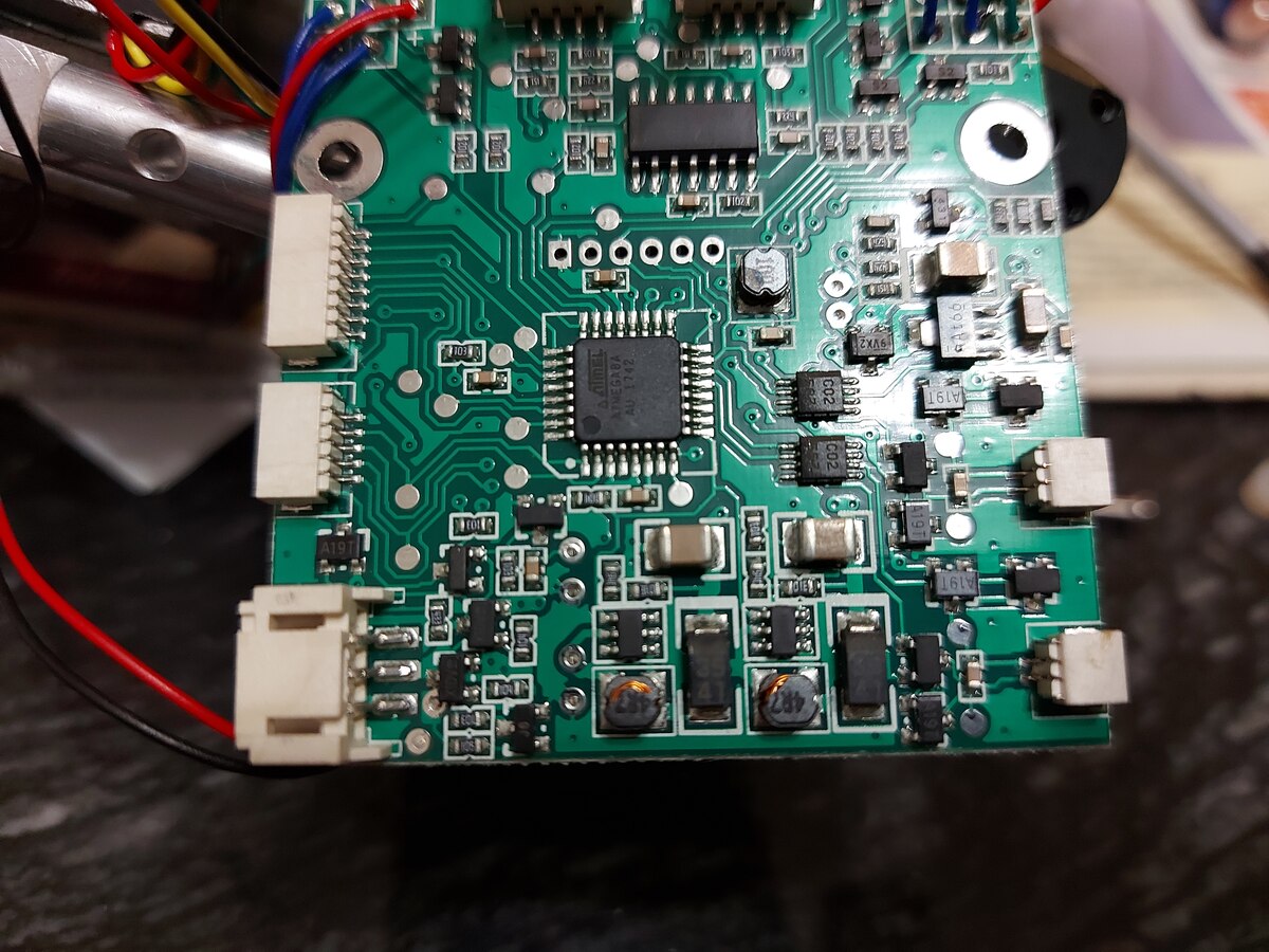

Haben einen Nestle Octoliner g der leider keinen mux mehr macht. Er kann
mit 4 x AA Batterien oder einen Akku oder Netzteil betrieben werden. Die
Spannungen gegen zur Platine und der Ein Taster ist auch okay.
Laut nestle ist die Platine defekt. Die Platine steuert 2 Motoren und
die Laser an. Ein Neigungssensor müsste auch verbaut sein.
Einen Schaltplan rückt die Firma nicht raus, weil sie auch nur Module
wechseln ohne zu reparieren. Meine Frage  hat man eine Chance ohne
Schaltplan das Teil zu reparieren? Steuern tut das ein Mikrocontroller
Atmega8a. Habe nur ein Multimeter und vor 30 Jahren Elektronik gelernt.
Meine Vermutung ist das es an der Spannungsversorgung liegen müßte.
Nestle möchte 200 Euro für die Reparatur. Lohnt sich der Versuch oder
doch 400 Euro wegwerfen? Wie würdest ihr ohne Schaltplan rangehen?
Danke im voraus.
LG
Peter

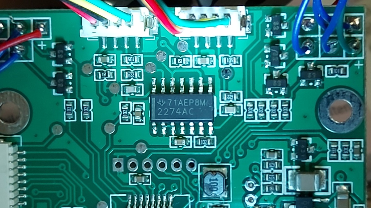

Habe mich jetzt angemeldet. Beim einschalten müsste oben die
libellenbeleuchtung angehen. Es passiert nichts. Ich komme nicht mal
dazu den Laser zu aktivieren. Daran dürfte es nicht liegen. Habe auch
schon mal alle abgehenden Stecker außer Laserdioden  denn diese sind
verlötet abgezogen. Trotzdem passiert nichts.

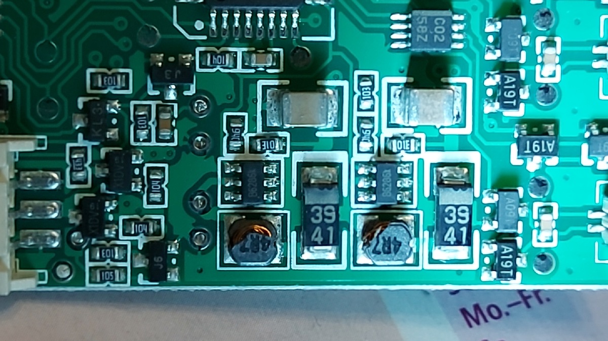

Gast #6599612
Bei beiden Schaltreglern unten sind die Kerne der Drosseln kaputt. Ob
das die Wicklung beschädigt hat, weiß ich nicht.
Auch die Drossel oben rechts neben dem Mikrocontroller hat schon einen
"Knacks"...
Bist du mechanisch so sorglos mit dem Ding umgegangen?

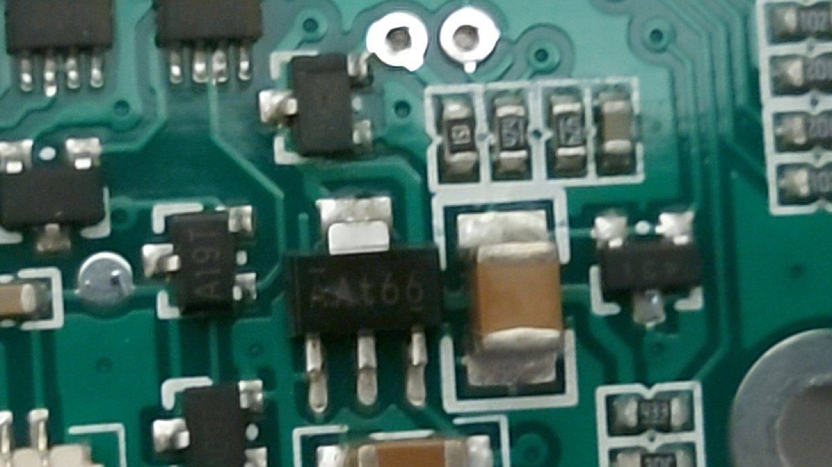

Gast #6599640
Peter L. schrieb:
> An der Drossel rechts vom Mikrocontroller kann ich keine äußere
> Beschädigung feststellen.
Vom linken Rand geht ein Riss zur Mitte der Null. Die ganze linke,
untere Hälfte des "Deckels" ist bereits nach unten eingedrückt. (Beachte
die unterschiedliche Reflektion des Lichts.)
Miss einmal, ob die Drosseln an den Schaltreglern noch Durchgang haben.
Wenn so eine unterbrochen ist, liegt keine Spannung an.
#6599641
Peter L. schrieb:
> Nein, wie ein Rohes Ei behandelt. Habe ich auch gleich gesehen das oben
> von der Platine was abgeblatzt ist.
Sieht aus wie zwei Aufwärtswandler. Miss doch mal den Widerstand der
Spulen (die mit 4R7), vorher aber aussstecken. Wenn der nahe Null ist,
Gerät wieder einstecken und Spannung über den beiden dicken Kerkos
(oberhalb der Spulen/ Wandler ICs/ Dioden) messen. Danach sehen wir mal
weiter.
#6599669
Habe es von einer Firmenauflösung für 35 Euro gekauft. Habe die Katze im
Sack gekauft.  Bei mir ist es nicht kaputt gegangen. Hatte mit einen
Techniker von Nestle geschrieben. Die tauschen nur komplette Baugruppen
aus. Von der Platine selbst haben sie keine Ahnung und daher auch kein
Schaltplan. Laut seiner Aussage,wenn die Spannungen ankommen und der Ein
Schalter okay ist , ist die Platine defekt. Er schrieb mir das sie an
keine SMS Teile rumlöten, das wäre unwirtschaftlich.
Die Drossel kann man abziehen?
Der untere Teil ist für die Spannungserhöhung, was ich im Datenblatt vom
b6286 erlesen konnte.
(Firma: Hobbytheoretiker) #6599676
Ohne Schaltplan ist das wirklich unwirtschaftlich. SMD spielen da dann
gar keine Rolle mehr. Also bei den mechanischen Schäden an den Spulen
würde ich davon ausgehen, das einer der Kondensatoren auch einen Schaden
haben müßte. Da bilden sich auch gerne kleine Risse aus.
