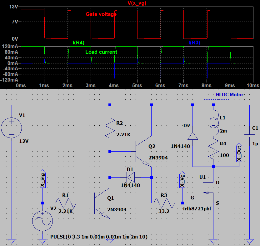

Liebe Foristen,
ich verwende einen N-Kanal Mosfet (IRLB8721) mit invertierendem Treiber,
um einen Motor (brushless DC, im angehängten Schaltplan als Kombination
L1/R4) über eine PWM mit 0.1 bis 1kHz vom µC (RPi, 3.3V) zu regeln. Das
Ganze funktioniert soweit wie erwartet einwandfrei.
Ich weiß, dass Mosfets empfindlich sind, allerdings ist die
ESD-Empfindlichkeit doch größer als gedacht. Ich habe zwar keinen
ESD-Arbeitsplatz, versuche aber trotzdem, mich so gut es zu erden, bevor
ich etwas berühre. Trotzdem habe ich bislang nach jedem kleinen Kontakt
zum Umstecken eines Bauteils (bei ausgeschalteter Versorgungsspannung)
in der Nähe des Mosfets, diesen zerstört - er schaltet danach nicht mehr
richtig durch. Ich musste jedes Mal einen Neuen spendieren, mit dem es
dann sofort wieder lief. Fasse ich nichts an, läuft es über Tage ohne
jedes Problem und übersteht auch gelegentliches Ein- und Ausschalten der
Versorgungsspannung.
Der Aufbau ist zurzeit auf einem Steckbrett aufgebaut. Bevor ich jedoch
eine entsprechende Platine ätze, würde mich noch interessieren, ob es
Möglichkeiten gibt, durch kleinere Änderungen des Designs die
Verträglichkeit zu verbessern.
Herzlichen Dank (und ganz besonders für anfängerverständliche
Ratschläge)

Jetzt zwar Off-Topic, aber wäre für deine Anwendung nicht ein
IRLML6244pbf o.ä. eine bessere Wahl? Reicht auch dicke für die 100mA,
und schaltet schon bei 2.5V sauber durch, d.H. geht direkt am RPi-Pin
und du sparst dir das ganze Treiber-Gewurschtel.

Hallo Ernst,
danke für den Tipp. Ich werde mir den IRLML6244 auf jeden Fall mal
merken. Da ich das Ganze aber erst mal auf dem Steckboard ausprobieren
wollte, habe ich nur nach N-MOSFETs im TO220-Package o.ä. gesucht.
Ich brauche auch ein Design, das ich auch für größere Ströme auslegen
kann, z.B. für eine Heizspule.
Eben habe ich noch den IRF3708 gefunden, der wohl auch für 3.3V in Frage
käme und laut Datenblatt immerhin für 7.5 A und einem R_DSon von max.
29mOhm bei 2.8 V gut wäre. Da könnte man dann wohl auch auf nen Treiber
verzichten.
