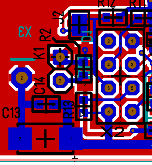

Mache außerdem mal Fotos vom Aufbau, insbesondere den Leiterbahnen und
Kabeln zur Stromversorgung vom ESP-modul bis zum Netzteil.

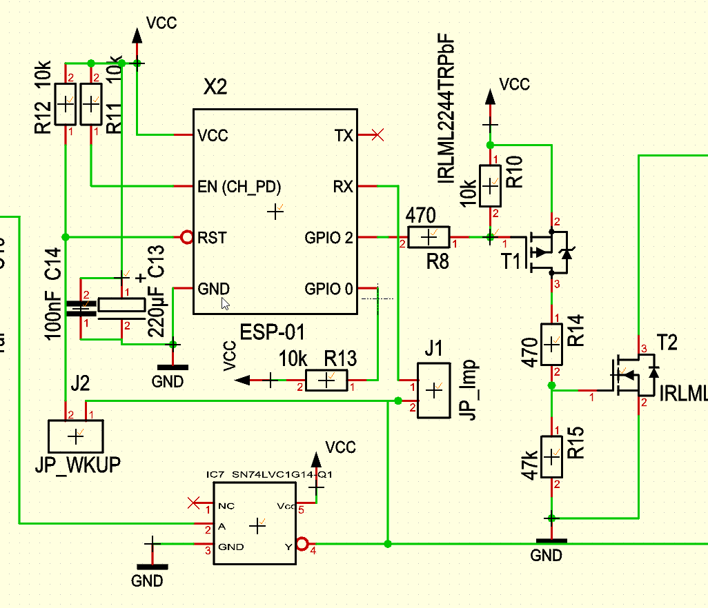

von Manfred B. (fredl0511)
Hi Stefan,
anbei der Teil vom Schaltplan welcher für das ESP01 Board interessant
ist. Die Pull-Up's für Reset, EN, GPIO0 habe ich nicht bestückt, da die
ja am ESP01S Board sind (bei der S Variante zumindest).
Das Ganze wird aktuell über ein Labornetzteil versorgt. Probiert habe
ich es auch direkt am Laptop angesteckt, am Programmieradapter, selbe
Problem (nur das nackte ESP01s Board, ohne irgendwas dran angeschlossen
zu haben).
Wenn ich keinen deepsleep mache, funktioniert es wunderbar, dann
reagiert der ESP sofort auf den Reset, nur nicht nach einem deepsleep.
@ Schaltplan: Jumper WKUP ist gesetzt (eben wegen Reset), JP_Imp jedoch
nicht.
von Stefan F. (Gast)
> ist
Sieht soweit gut aus.
Hoffentlich, kontrolliere das mit einem Multimeter. Ich empfehle maximal
2,2 kΩ damit sie nicht auf die eigenen Radiowellen reagieren. Mit 12 kΩ
hatte ich Fehlfunktionen erlebt.
HI,
C13 ist der 220uF Stütz-Kondensator, der liegt eigentlich nah genug am
IC. Das Board wird an X2 angesteckt und an PIN1&8 liegt die Versorgung.
Ich hab jetzt mal einen 470uF Kondi direkt an das Board gelötet, selbe
Problem. Die Pins EN,Reset,GPIO0 haben alle 12KOhm nach VCC.
