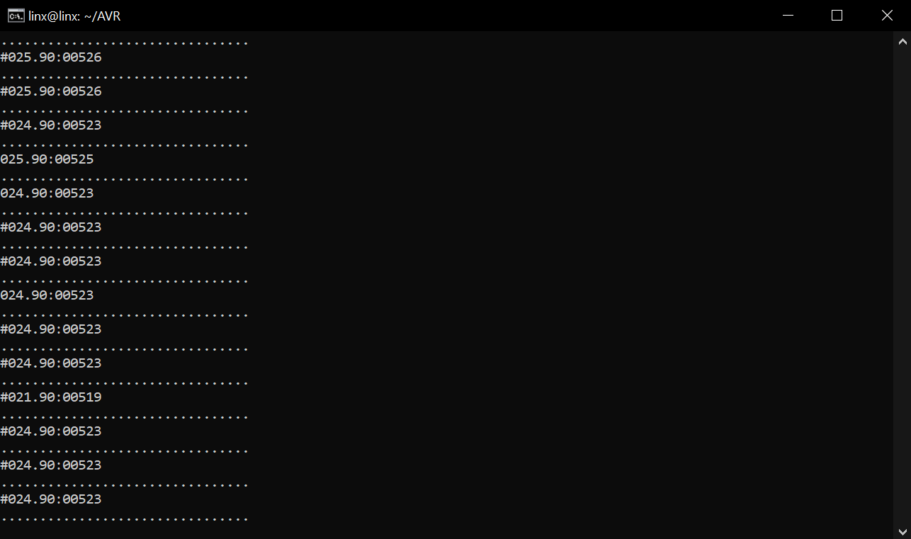

OP (Firma: drx) #6601805
Jörg W. schrieb:
> Deine Erwartungen an diese Art Temperatursensor liegen zu hoch.
Vielen dank für deine Antwort, dadurch ist das ganze natürlich
einleuchtend, warum es so ist wie es ist.
@N.M
TEMPSENSE0 = 146
TEMPSENSE1 = 1
Mit der Formel wie im Datenblatt abzüglich der Kelvin halbwegs genau
ergeben sich die Werte auf dem angehängten Bild Der erste Wert stellt
die Temperatur in °C dar (024.90) der zweite den ADC0.RES (00523)
Das hab ich quasi zur Formel angehängt.
temp *= 10; // *10 wegen Kelvin ohne komma
temp -= 2731; //Kelvin = 273.15
Wie man sieht gibt es Schwankungen von 4°C welche meiner Meinung der
Formel zu schulden ist. Dennoch, unabhängig der Formel, ist er trotzdem
sehr ungenau. Ich mag Falsch liegen aber so wie das für mich aussieht
will ich damit nicht mal Messen ob er brennt...
Vielen dank für eure Antworten, ihr habt mir weitergeholfen.
