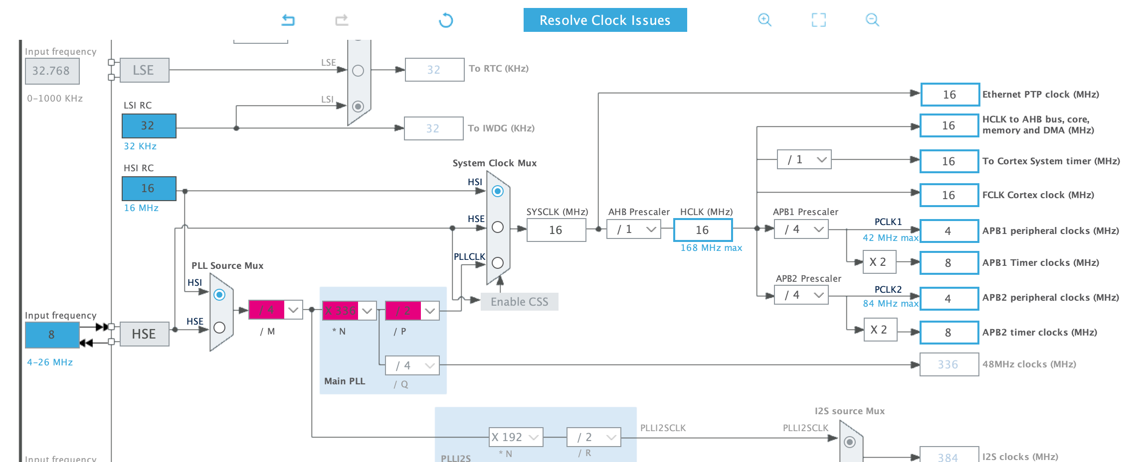

von Stefan F. (Gast)
Christoph K. schrieb:
> Muß ich bei funktionierendem 8.000 MHz Quarz an PH0 am Chip eine Clock
> sehen?
Wenn du den Quarz Oszillator durch dein Messgerät belastest, könnte er
dadurch anhalten.
Bei AVR konnte ich mit meinem Oszilloskop den Takt sichtbar machen, aber
nur an XTAL2 (das würde PH1 entsprechen) und nur wenn der Tastkopf auf
1/10 eingestellt ist. Ansonsten belastet wer den Oszillator zu stark.
Für solche Kontrollen gibt es den MCO Pin, den man per Software
aktivieren kann. Schau dir das Clock-Tree Diagramm im Refence Manual an,

von J. -. (Gast)
In dem Bild siehst Du den Clock Konfigurator
https://i.stack.imgur.com/gfzsT.png
Du siehst auf der linken Seite 'HSI RC' (16 MHz), das ist der interne
Taktgeber. Und 'HSE', das ist der externe 8MHz-Quarz mit einer
drangehängten Oszillatorschaltung.
Sowohl HSI als auch HSE können direkt als Systemtakt gewählt werden (am
'System Clock Mux', oder über die PLL laufen. Wenn über PLL, muß 'System
Clock Mux' auf PLLCLK eingestellt sein, und mit dem 'PLL Source Mux'
entscheidet man, ob man die PLL mit dem HSI oder dem HSE füttert.
Die PLL multipliziert einfach Deine Eingangsfrequenz (HSI oder HSE), so
daß Du eine ganze Bandbreite an Systemfrequenzen wählen kannst. Insofern
brauchst Du den Quarz nicht, wenn Du HSI wählst, kannst aber trotzdem
die PLL verwenden.
In Deinem Sourcecode steht
a) .set    PLLSRC, 1                  ; PLL clock source (0 = HSI, 1 =
HSE)
b) .set    SW,     2              ; clock source (0 = HSI, 1 = HSE, 2 =
PLL)
c) .set    PLLM, 8
Die 3 Einstellungen brauchst Du.
a) bezieht sich dabei auf den 'PLL Source Mux'
b) auf den 'System Clock Mux'
c) auf den Eingangstakt (Quarzfrequenz HSE 8MHz bzw. Oszillator HSI
16MHz)
PLLM ist auf 8 eingestellt, weil das Discovery einen 8MHz Quarz hat.
Du mußt nur 2 Parameter verändern, wenn Du auf HSI umschalten willst und
über die PLL gehst:
a) .set    PLLSRC, 0                  ; PLL clock source (0 = HSI, 1 =
HSE)
c) .set    PLLM, 16
Mit c) teilst Du eingangsseitig nicht mehr durch 8 wie bei HSE, sondern
durch 16 wie bei HSI. Und mit a) wählst Du HSI aus. b) wird nicht
geändert, weil der Pfad für HSI und HSE der gleiche ist.
Wenn Du das so machst, müßtest Du ungefähr die gleiche Blinkfrequenz
sehen, ob HSE oder HSI. Wenn Du mit HSI die doppelte Blinkfrequenz sehen
möchtest, kannst Du c) auf ".set    PLLM, 8" stehenlassen.
Ich wußte nicht, daß Du keine Entwicklungsumgebung hast bzw. dbzgl.
unerfahren bist. Und hoffe, Du kannst Deine eigene Codevorlage mit den
vorhandenen Mitteln und mit den Parameteränderungen compilieren.
Wenn nicht, vielleicht erbarmt sich 'jo mei' auch dazu, einen Code für
HSI zu schreiben :)
Edit: Ab
;.set   LSE_fitted, 0              ; set to 1 if 32-KHz crystal fitted
bezieht sich Dein Quelltext auf einen anderen Quarz, den 32.768kHz-Quarz
für die Echtzeituhr. Der Teil spielt für den Blinky keine Rolle.

Habe jetzt inzwischen eine Blinky-App mit STM32CubeIDE laufen. Clock so
eingestellt wie Bild. Sie läuft im fabrikneuen, unmodifizierten Board,
aber nicht in Boards B und C.
Zur Erinnerung:
Board A: nagelneues Board (MB997-D01, blauer Lötstopp)
Board B: mein repariertes Board, wo Blinky-App.HEX aber nicht

von Johannes S. (Gast)
> Clock so
was man auf dem Bild leider nicht sieht, ist die Einstellung ob xtal
oder externer Clock. Das wird in Pinout Config // System Core // RCC
ausgewählt.
Wenn hier Bypass eingestellt ist, dann muss ein externer Clock kommen,
auf den Nucleos vom F103 wenn die Brücken original sind. Wenn die Brücke
auf ist, dann würde das Blinky bei den modifizierten Boards nicht
laufen.
Zum Gegentest das Blinky mit HSI bauen, das sollte dann auch bei den
modifizierten Boards laufen.

von Christoph K. (chriskuku)
>> Clock so
> ausgewählt.
> laufen.
Es ist Crystal/Ceramic Resonator eingestellt, also nicht Bypass. Also
müßte das Blinky_HSE_PLL_168 eigentlich laufen. R68 ist entfernt, es
kommt also keine Clock vom MCO an.

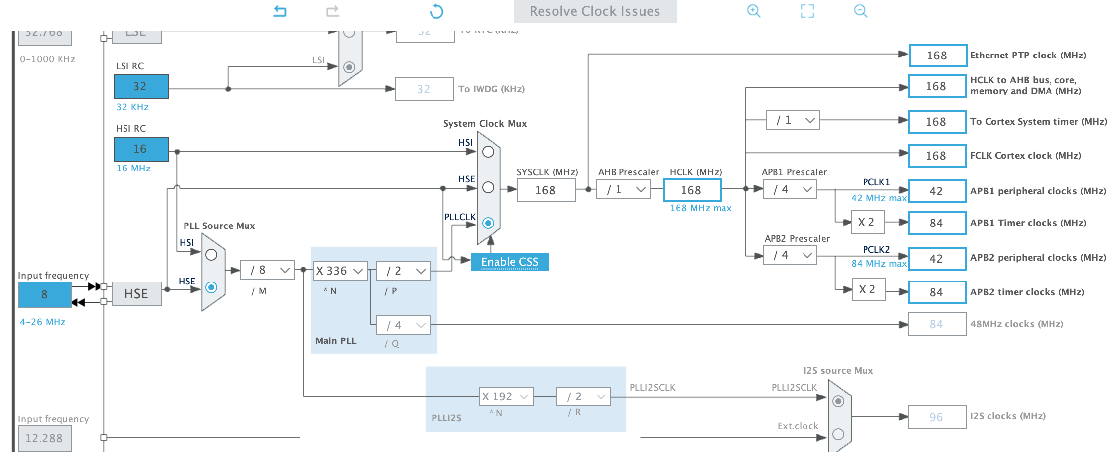

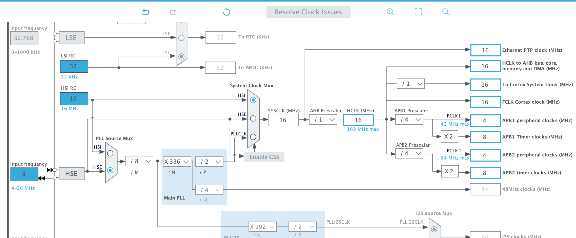

> laufen."
Das würde ich gerne machen, aber dazu müßte ich verstehen, warum die
gepostete Einstellung nicht funktionieren kann. Es ist doch eine gültige
Clock-Einstellung. PLL-Clocksource mit Hilfe des Quarzes an PH0/PH1,
HSE, so, wie die Einstellung von Board C (Anwendung), die ich ja auch in
Assembler gepostet hatte.
Grüße
Christoph
die gepostete Einstellung ist richtig, vorausgesetzt der µC ist ok und
es ist ein Quarz angeschlossen. Quarz ist nach deiner Beschreibung ja
vorhanden.

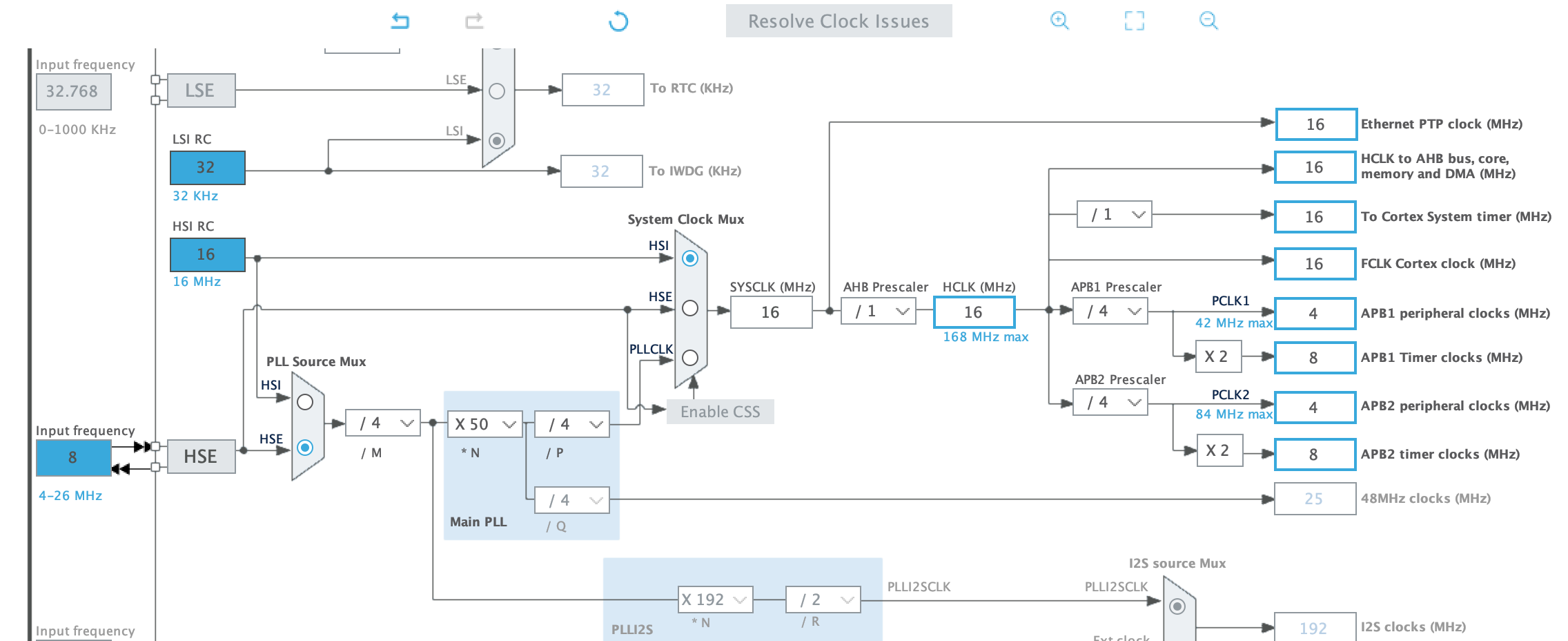

Für HSI einfach den PLL Source Mux auf HSI stellen und Teiler M von 8
auf 4 runtersetzen.

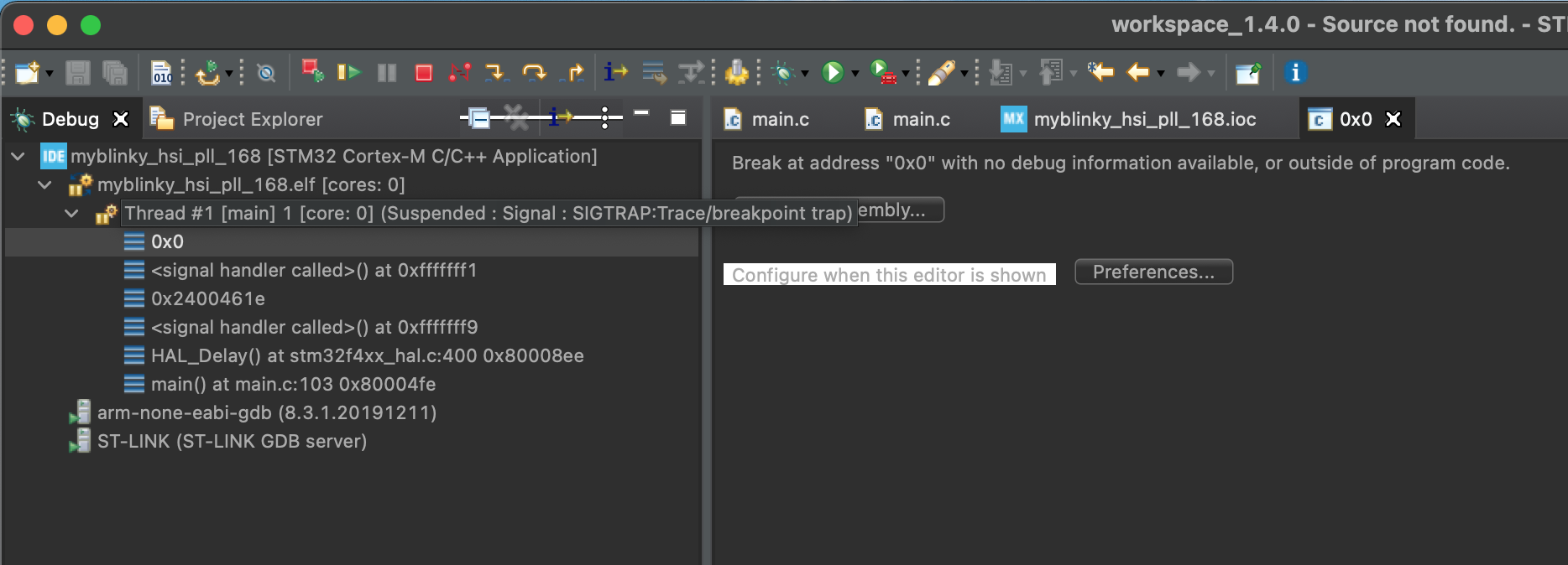

Nachtrag: habe jetzt HSI programmiert(Siehe Bild), Led blinkt auch
nicht.
Und blinkt auch nicht im Board A (Fabrikeinstellungen).
void SystemClock_Config(void)
  RCC_OscInitTypeDef RCC_OscInitStruct = {0};
  RCC_ClkInitTypeDef RCC_ClkInitStruct = {0};
  /** Configure the main internal regulator output voltage
  __HAL_RCC_PWR_CLK_ENABLE();
  __HAL_PWR_VOLTAGESCALING_CONFIG(PWR_REGULATOR_VOLTAGE_SCALE1);
  /** Initializes the RCC Oscillators according to the specified parameters
  * in the RCC_OscInitTypeDef structure.
  RCC_OscInitStruct.OscillatorType = RCC_OSCILLATORTYPE_HSI|RCC_OSCILLATORTYPE_HSE;
  RCC_OscInitStruct.HSEState = RCC_HSE_ON;
  RCC_OscInitStruct.HSIState = RCC_HSI_ON;
  RCC_OscInitStruct.HSICalibrationValue = RCC_HSICALIBRATION_DEFAULT;
  RCC_OscInitStruct.PLL.PLLState = RCC_PLL_ON;
  RCC_OscInitStruct.PLL.PLLSource = RCC_PLLSOURCE_HSE;
  RCC_OscInitStruct.PLL.PLLM = 8;
  RCC_OscInitStruct.PLL.PLLN = 336;
  RCC_OscInitStruct.PLL.PLLP = RCC_PLLP_DIV2;
22
  RCC_OscInitStruct.PLL.PLLQ = 4;
23
  if (HAL_RCC_OscConfig(&RCC_OscInitStruct) != HAL_OK)
24
25
    Error_Handler();
26
27
  /** Initializes the CPU, AHB and APB buses clocks
28
29
  RCC_ClkInitStruct.ClockType = RCC_CLOCKTYPE_HCLK|RCC_CLOCKTYPE_SYSCLK
30
                              |RCC_CLOCKTYPE_PCLK1|RCC_CLOCKTYPE_PCLK2;
31
  RCC_ClkInitStruct.SYSCLKSource = RCC_SYSCLKSOURCE_HSI;
32
  RCC_ClkInitStruct.AHBCLKDivider = RCC_SYSCLK_DIV1;
33
  RCC_ClkInitStruct.APB1CLKDivider = RCC_HCLK_DIV4;
34
  RCC_ClkInitStruct.APB2CLKDivider = RCC_HCLK_DIV4;
35
36
  if (HAL_RCC_ClockConfig(&RCC_ClkInitStruct, FLASH_LATENCY_0) != HAL_OK)
37
38
    Error_Handler();
39
40
  HAL_RCC_MCOConfig(RCC_MCO1, RCC_MCO1SOURCE_PLLCLK, RCC_MCODIV_1);
41
(Hatte Beitrag von Johannes noch nicht gelesen, als ich das postete)
So? Was bringt da der Teiler M, wenn nicht rot markierte Felder?
Sorry, meine Posts hinsichtlich nicht funktionierenden Blinkens bitte
ignorieren. Ich hatte beim Projektkopieren übersehen, daß der User-Code
im main.c vom IDE gelöscht wurde.
Sorry, ist noch zu früh zum Rechnen. Doppelte f bedeutet natürlich auch
doppelt so großer Teiler, also 16 wenn es erlaubt ist.

Übrigens, interessante Beobachtung: Wenn ich ins Programm hineinsteppe,
crasht es im HAL_DELAY(500). (s.Bild)
