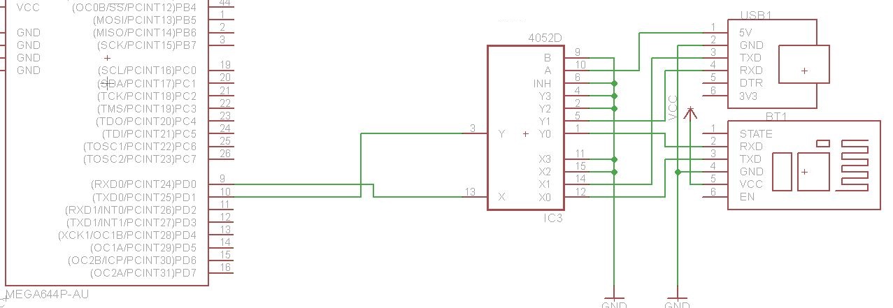

von Martin B. (Firma: BINE Automatentechnik ◔) (pac-man)
Das ist ein CP2102 MICRO USB to UART TTL Modul. Mir ging es um die
Beschaltung dass ich mit der Versorgungsspannung vom Modul den 4052
schalte.
von Stefan F. (Gast)
Ich würde die Sache mit dem USB nochmal überdenken. Vermutlich wird das
Ganze mit I²C oder RS232 um Welten einfacher.
Es sei denn du (Percival) kennst dich schon gut mit USB Programmierung
aus, aber das ist wohl nicht der Fall.
von dummschwaetzer (Gast)
ja, sollte so funzen
Bei den USB-UART Adaptern gibt es einen Haken, den man hier
berücksichtigen sollte.
Du kannst zwar erkennen, wenn das USB Kabel eingesteckt wurde (Spannung
hat), aber du weißt nicht, ob am anderen Ende auch ein Programm
gestartet wurde, dass den virtuellen seriellen Port wirklich geöffnet
hat.
Deswegen würde ich eher überdenken, ob die sonst übliche Rangfolge nicht
besser ist: USB wird verwendet, wenn Bluetooth nicht verbunden ist.
Denn die Bluetooth Module haben einen Ausgang, der anzeigt, ob die
Verbindung geöffnet wurde, oder nicht. Daran könnte man ganz einfach ein
Relais oder einen Multiplexer (z.B. CD4053) anschließen.
Percival Y. schrieb:
> n dem Verwendungszweck ist es
> nur notwendig, dass Bluetooth ausgeschaltet wird, sobald ein USB im
> eingangs port verwendet wird.
Dann würde ich diese CD4053 als Umschalter verwenden und mit der 5V
Leitung vom USB Kabel ansteuern.
