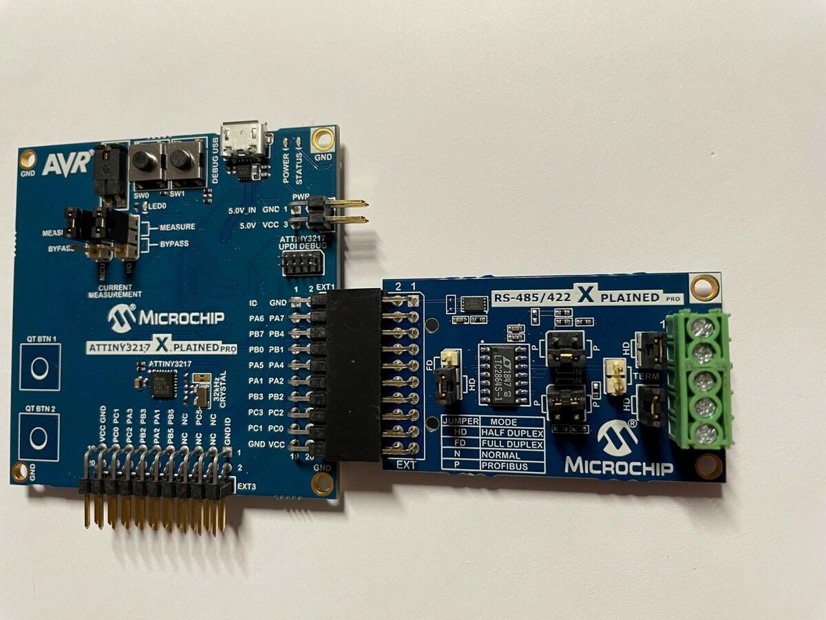

Zuerst natürlich die Stellungen von der Brücken auf der RS485 Platine:
To configure the RS-485 board for this application example:
1. Install jumper between pins 2 and 3 on J101.
- This enables the TE pin to manage both DE and RE for Half-Duplex
operation.
2. Install jumper between pins 3 and 4 on J102.
- This removes the Profibus Termination for A/B.
3. Install jumper between pins 1 and 2 on J103.
- This removes the Profibus Termination for Z/Y.
4. Install jumpers on J106 and J107.
Als zweiten Schritt die Verbindung zwischen dem RS485 und dem USB
Adapter, hier habe ich folgende Verdrahtung
Adapter[RS485+]:XPRO[PIN2(B)] und Adapter[RS485-]:XPRO[PIN3(A)].

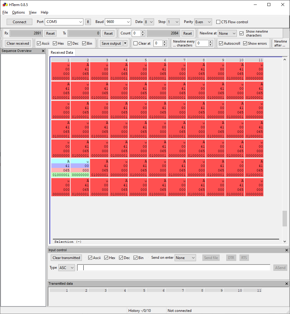

Während ich den Beitrag geschrieben habe, habe ich bei HTerm die Option
"Show Errors gesehen", Zack: alles rot!?
Vielen Dank für Eure Hilfe!

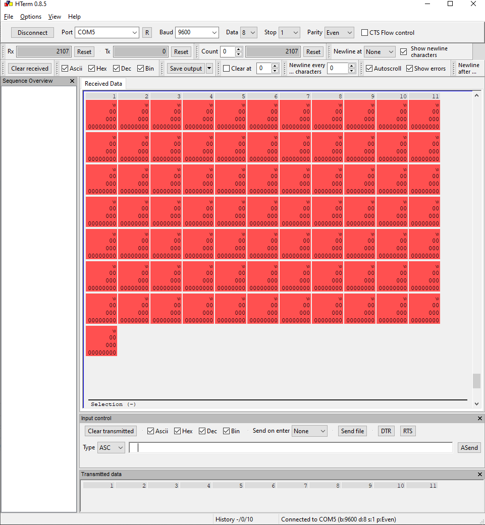

Und außerdem zeigt HTerm die empfangenen Werte als ASCII  Hex  Dec /
Bin an. In allen steht immer eine Null und außerdem zeigt HTerm auch an
das der empfangende Datensatz einen Fehler an.

Gast #6603376
Droid E. schrieb:
> Anbei noch ein Screenshot von HTerm, weil der Haken "Show Errors"
> angewählt ist, wird alles Rot dargestellt.
Das bedeutet, dass die PC-UART bei jedem einzelnen Byte irgendwelche
Empfangsfehler gemeldet hat. Da die empfangenen Inhalte durchgängig Null
sind, könnte man darauf tippen, dass die Baudrate des Sender viel zu
gering ist, in Wirklichkeit also nur das Startbit 10 mal abgetastet
wurde, wobei die 10te Abtastung einen Frame-Error ausgelöst hat, denn
das Stopbit hätte als 1 abgetastet werden müssen.
Sehr wahrscheinlich hast du also bei der Initialisierung der
Baudrate-Registers auf AVR-Seite nicht berücksichtigt, dass das Teil bei
den modernen AVR8-UARTs einen fraktionalen Teiler mit 6 binären
Nachkommastellen darstellt, deine Baudrate also jetzt um den Faktor 64
zu gering ist...

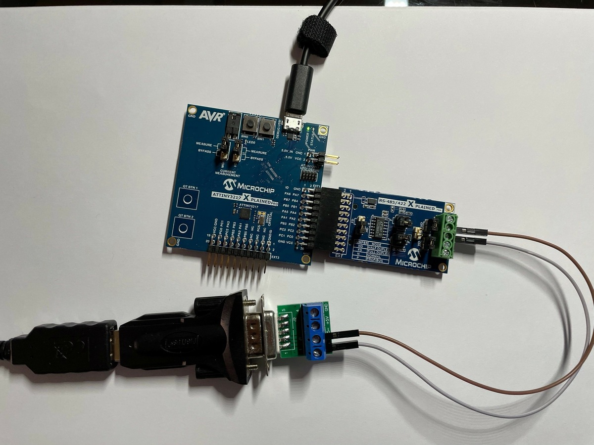

OP #6603408
Volker B. schrieb:
> Zeig' zuerst mal Deinen Aufbau. Wie sind ATtiny und PC verbunden?
> Mir wird's so langsam zu blöde...
> Grüßle
> Volker
Hallo Volker,
meinst du folgenden Teil:
Verwendete Hardware:
- ATtiny3217 xplained pro
- RS485 xplained pro
- USB auf Seriell Adapter
https://www.amazon.de/gp/product/B007VZY4CW/ref=ppx_yo_dt_b_asin_title_o02_s00?ie=UTF8&psc=1
Verwendete Software
HTerm
Port: COM5; Baud: 9600; Data: 8 Bit; Stop: 1; Parity: Even
Adapter[RS485+] mit XPRO[PIN2(B)] und Adapter[RS485-] mit XPRO[PIN3(A)]
Gast #6603413

Ich bekomme in der tat jetzt ein 'A' allerdings immer mit einer Null
abwechselnd und außerdem verstehe ich nicht warum HTerm mir diese alle
mit Fehler anzeigt.

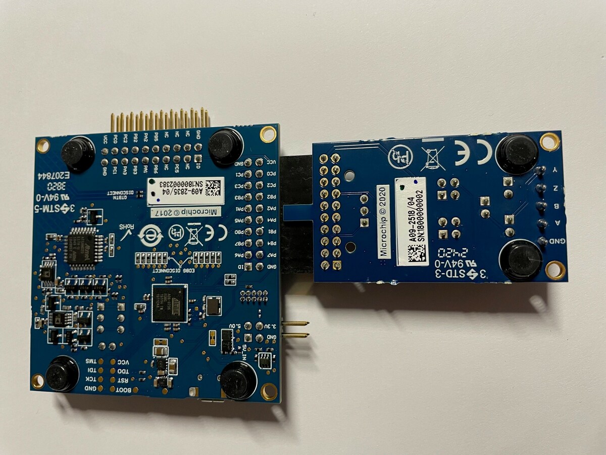

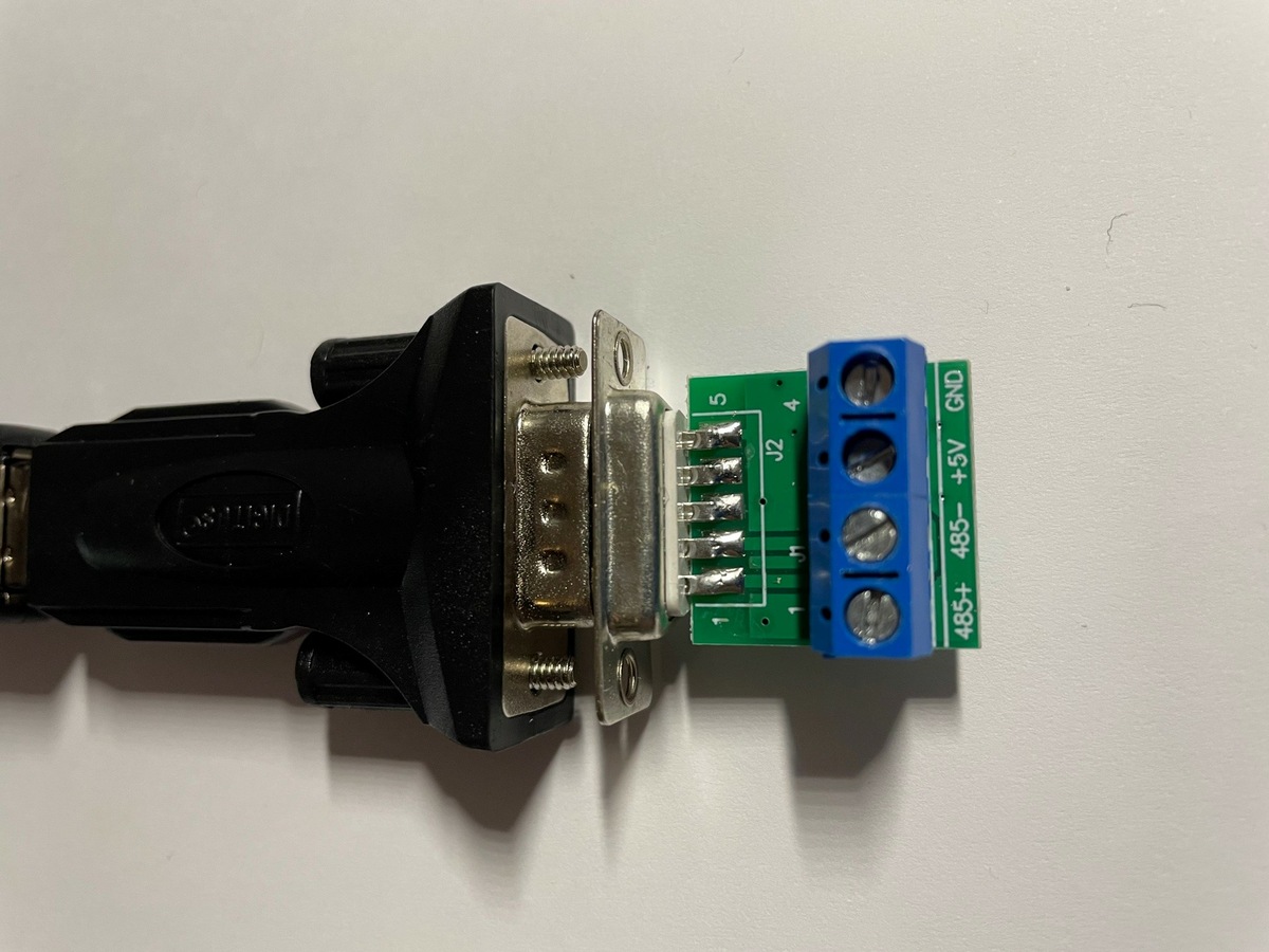

(Firma: L-E-A) #6603467
Droid E. schrieb:
> nun ein Foto von
> - Vorderseite
> - Rückseite
> - Adapter
OK, Du willst also via RS485 kommunizieren. Warum schreibst Du das nicht
explizit?
Kannst Du mir dann bitte erklären, warum Du in der MCU den RS485-Modus
deaktivierst (letzte Zeile)?
>    USART0.CTRLA =
>        (0 << USART_RXCIE_bp)   /* Receive Complete Interrupt */
>     | (0 << USART_TXCIE_bp)   /* Transmit Complete Interrupt */
>     | (0 << USART_DREIE_bp)   /* Data Register Empty Interrupt */
>     | (0 << USART_RXSIE_bp)   /* Receiver Start Frame Interrupt */
>     | (0 << USART_LBME_bp)    /* Loop-back Mode Enable */
>     | (0 << USART_ABEIE_bp)   /* Auto-baud Error Interrupt Enable */
>     | USART_RS485_OFF_gc;     /* RS485 Mode disabled */
Liest Du eigentlich die Kommentare, die Du in Deinen eigenen Code
schreibst oder sind das Write-Only-Kommentare?
Dann zur Verdrahtung. A gehört auf + und B auf -
Wenn man's andersherum macht, gibt's Probleme, wie Du ja selber bereits
festgestellt hat. Die Invertierung des Signals ist keine wirklich gute
Idee. Hinweis: Einfach mal ins Datenblatt der verbauten
RS485-Transceiver gucken. Wenn man nach Trial&Error verdrahtet, sollte
man auch den Error-Fall erkennen können.

> Die Invertierung des Signals ist keine wirklich gute Idee
Sollte ja auch keine dauerhafte Lösung sein, sondern nur zur Abklärung
dienen. Bevor da wieder jemand von Faktor 64 oder CLK_PER schwadroniert
Gast #6603497
jetzt muss ich mal dumm fragen, dein
>- RS485 xplained pro soll ja Halbduplex laufen. Erzeugt das Modul das Dir Signal
selber oder müsste das von deinem AVR kommen? Irgendwer muss es jedenfalls
erzeugen. Sollte es der Adapter selber machen könnte die Zeile
sogar Sinn machen, wobei ich mir da jetzt erstmal das DB reinziehen
müsste.
Viel Erfolg, Uwe
(Firma: L-E-A) #6603498
Stimmt, ich wäre nicht auf die Idee gekommen, dass jemand RS485 so
merkwürdig verdrahtet.
> (...) sondern nur zur Abklärung
Ja, unser lieber Hassknecht... ;-)
Grüßle
Volker
