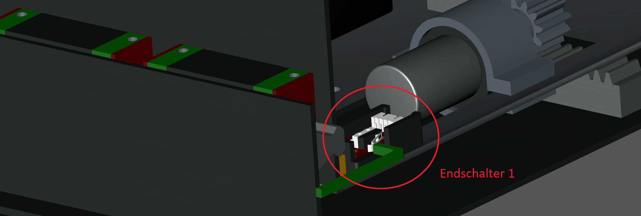

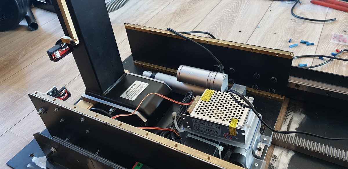

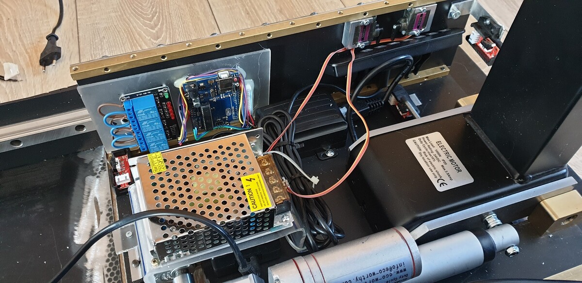

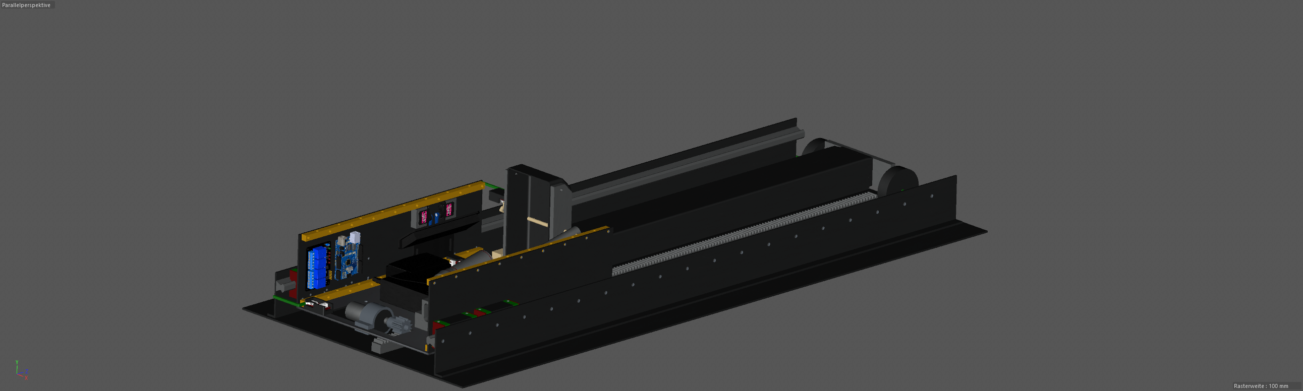

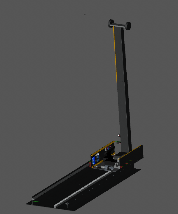

habe einen TV-Unterbettlift zusammen gebastelt, zweifle etwas an der
elektonik bzw. an den sketch.
Es sind 2X Buttons, 5X limit-switch, 1X DC-Motor(12V), 1X
Linearmotor(12V), 2x MG90S(Servo), 1X 4-Channel Relaiboard, 1X Arduino
Uno(R3).
Benutze die Bibliothek "ezButton".

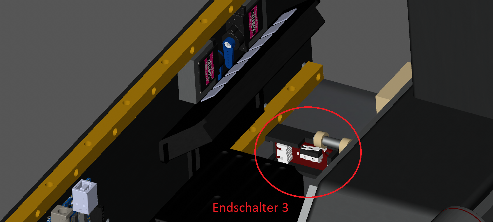

Wenn mann aufs Button(A0) drückt fährt das DC-Motor die einheit raus,

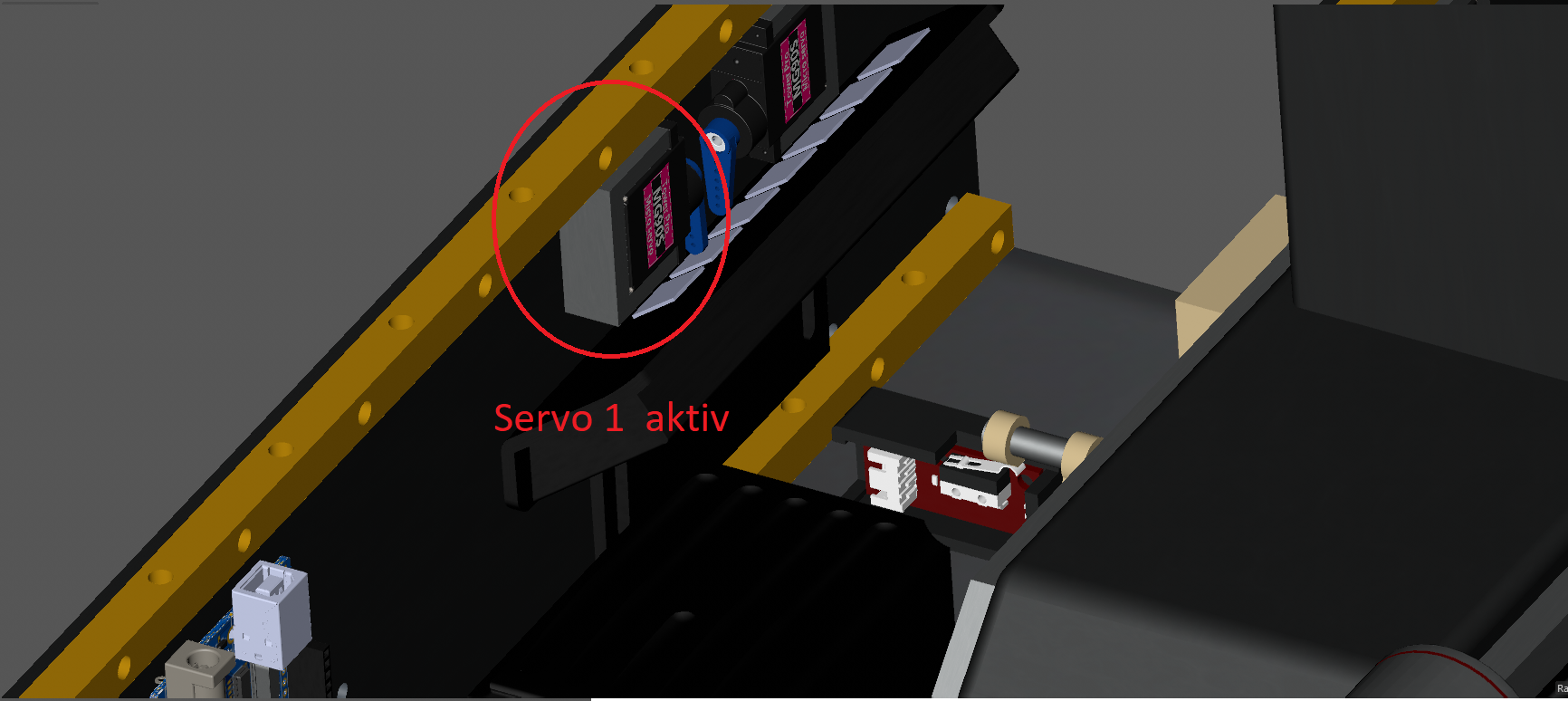

dann wird der Limit2 ausgelöst, die einheit wird geschwenkt durch den
LinearMotor(90°), der Limit3 wird ausgelöst, Servo1 wird aktiviert TV
wird auf Endposition gebracht.

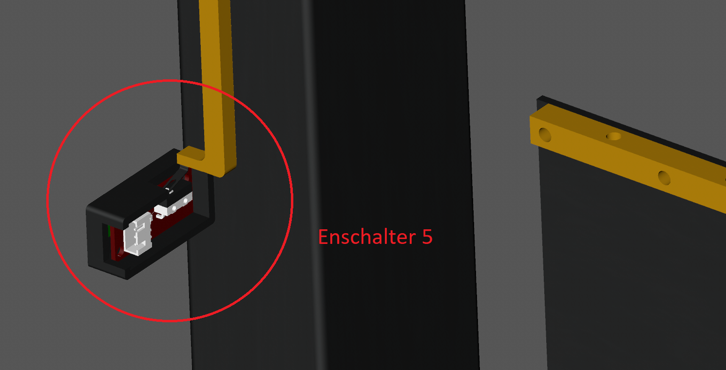

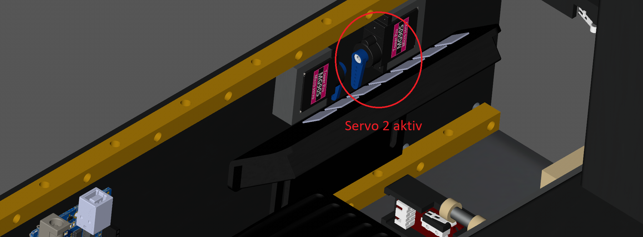

Wenn ich es aber schliesen möchte mache ich das mit Button(A1),Servo2

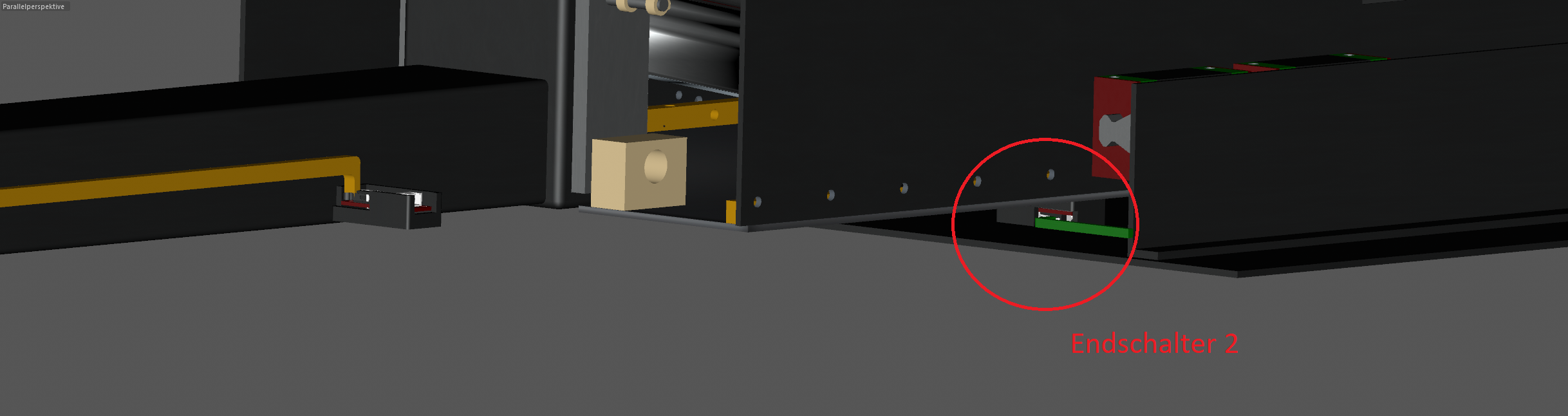

wird aktiviert, einheit fährt auf Ausganstellung, Limit5 wird ausgelöst,
Linearmotor(0°) schwänkt die einheit, Limit4 wird ausgelöst, DC-Motor
fährt zurück, Limit1 wird ausgelöst.
Mein erstes Problem ist wenn Limit5 ausgelöst wird passiert nichts, muss
das Arduino reseten damit das Relaiboard das Linearmotor aktiviert,
manchmal klappt das und manchmal halt nich weiss nicht warum.
Zweites Problem ist, habe mich mal vertan mit den Button(A0), obwohl der
Limit2 ausgelöst wurde ist der DC-Motor weiter gefahren, eigentlich
hätte er garnicht fahren sollen da die position erreicht wurde bzw.
Limit2 ausgelöst.

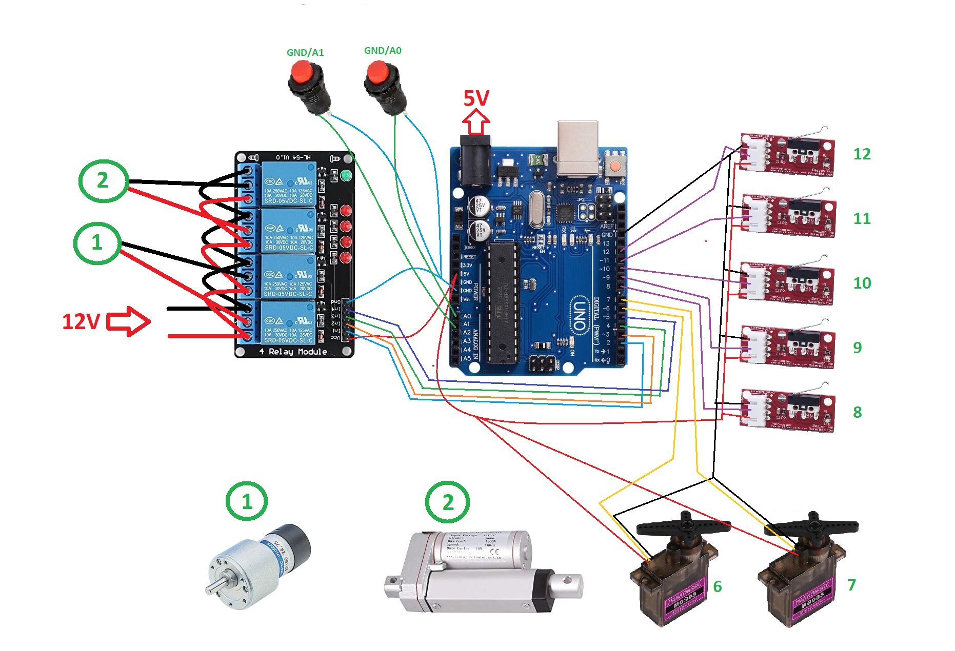

Schaltplan im Anhang, falls was benötigt wird bitte bescheid geben.

ein Schaltplan ist im Anhang vorhanden

Andrea I. schrieb:
> ...ein Schaltplan ist im Anhang vorhanden...
Das ist ein ziemlich wirrer Funktionsmodul-Verdrahtungsplan, jedoch
kein Schaltplan.
> kein Schaltplan.
Ist auch nicht nötig, weil das ganze noch recht übersichtlich ist.
von Andrea I. (andele)
Michael M. schrieb:
> PittyJ schrieb:
>> ....ich habe den verdacht,....
> Ich habe noch viel mehr Verdachtsmomente... ^^
> @ Andrea:
> Was verstehst du unter "TV"? Teilungs-Verteigerung?
> Tilgungs-Vereinbarung? Technische Vorschrift?
> Und diese ganze Bastelei soll unter einem Bett stattfinden??? Mit
> welchem Zweck/Ziel? Ich kann mir so eine Mimik nicht unter meinem Bett
> vorstellen.
> Was hältst du von klar strukturieren Sätzen, verständlicher Wortwahl,
> Satzzeichen, Groß-/Kleinschreibung (siehe "wichtige Regeln":Groß- und
> Kleinschreibung verwenden und weiter: Längeren Sourcecode nicht im Text
> einfügen, sondern als Dateianhang) sowie Korrekturlesen vor dem
> Absenden?
> Blickst du selbst überhaupt noch deine "geniale" Erfindung (wofür sie
> auch immer gut sein mag) durch?
> kein Schaltplan.
> Andrea I. schrieb:
>>> So, wie dein Motor auf dem "Schaltplan" aussieht, ist das bestimmt kein
>>> Linearmotor.
>>> https://de.wikipedia.org/wiki/Linearmotor
>> Bezeichnung beim einkauf ist ein LinearMotor(Linear Actuator)
> Wikipedia ist eben nicht alles... ;-) Das Ding führt eine lineare
> Bewegung aus, aber es ist kein Linear-Motor.
Wow, hätte ich echt nicht gedacht, sorry wenn ich das euch/dir zu
kompliziert mache. Ich versuche es nochmal.
TeleVision-Unterbettlift, Fernseher-Lift, und ja das ist eine skizzierte
verdratungsplan.
Moin. Jaja, aber wenn man immer mit dem Schaltplan vor der Nase dein
Programm verfolgen muss, dann hat man schnell keine Lust mehr. Deswegen
ja der Vorschlag, den Relaisausgängen und den Knöpfchen/Schaltern im
Programm sinnvolle Namen zu verpassen. Dann ist es auch für dich in 3
Jahren noch nachvollziehbar, was da abgeht.
In meinen Projekten mache ich deswegen eine ausführliche Einleitung,
worum es geht, und wo welche Anschlüsse an welche Ports gehen. Die Ports
heissen dann so wie das, was sie steuern oder empfangen.
Ich gebe zu, das das bei einem oder zwei Projekten evtl. übertrieben
ist, aber bei mir haben sich mittlerweile Dutzende angesammelt. Da bin
ich froh, das sowas im Programm steht.

von ... (Gast)
Aus deiner Verdrahtungsskizze geht nicht hervor woher die
Betriebsspannungen für die verschiedenen Module kommen. Es ist keine
gute Idee den µC und die Modellbauservos/Relais ohne weitere Maßnahmen
(Polyfuse, Entkopplungdiode, Bufferkondensator) aus einer gemeinsamen
Quelle zu betreiben. Der 5V LDO auf dem Arduino kann deine Servos im
Blockierzustand nicht versorgen; bei einem Servodefekt erst recht nicht.
Die Relaiskarte könnte funktionieren, wenn sie ordentlich designed ist.
Das könnte die Ursache für unplausibles Verhalten sein, muss es aber
nicht.
Hallo zusammen, hab mir mal die Zeit genommen mal das ganze Bildlich
darzustellen. Die zwei servo's sind dafür da um auf das Bedienpult die
Vorprogrammierte höhe zu aktivieren.
Sketch habe ich nochmal Überarbeitet

Du drückst mit den Servos auf eine Fernbedienung? Oder was ist das
schwarze Kästchen mit den weißen "Tasten"?
Bedieneinheit Kabelgebunden, bis zu 4 positionen einstellbar, Servo1
drückt auf Taste 1, Stativ fährt hoch, Servo 2 drückt auf Taste 2,
Stativ fährt runter.
