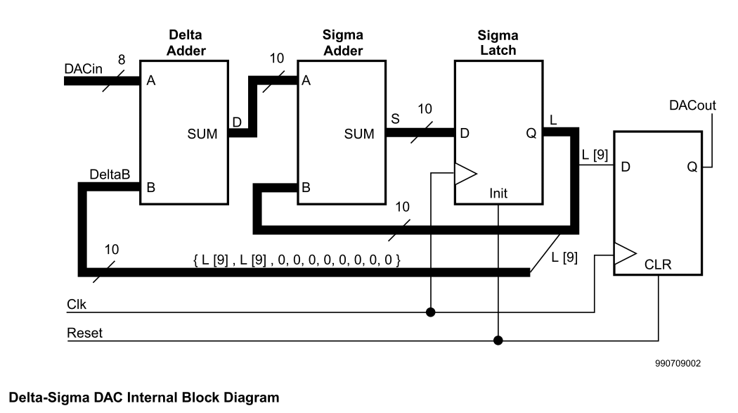

Ich habe ein Problem, den in der Xilinx APP 154 publizerten Code mit dem
darunter gezeichneten Diagramm in Einklang zu bringen. Ich vermisse da
die eigentliche Delta-Bildung, also die Rückführung der Differenz, dass
die Summenzählung auch wieder "rückwaerts" gehen kann und der Ausgang
schwingt.
Wie ist in dem Zusammnhang die gezeichnete Rückführung (die Zahl mit dem
Bit 9 und den vielen Nullen) zu verstehen? Steckt da in impliziertes
Abziehen durch Überläufe oder Interpretation des Vectors als Komplement
drin?

Die Rückführung hast du doch in
always @(DACin or DeltaB) DeltaAdder = DACin + DeltaB;
always @(DeltaAdder or SigmaLatch) SigmaAdder = DeltaAdder + SigmaLatch;
DeltaB und SigmaLatch werden von hinten nach vorne geführt.
> drin?
Als reine Vermutung würde ich äußern, dass da die Integralbildung
drinsteckt. Die unteren Bits werden ignoriert und erst wenn so viel
aufsummiert ist, dass die obersten Bit(s) sich ändern, wird das auf den
Eingang zurückgeführt.

Irgendwie blicke ich aber nicht durch, wo und wie dort ein negativer
Wert entsteht, der dazu führen kann, dass das Integral auch wieder
abbnimmt. Nach  meinen bescheidenen Kenntnissen braucht es eine
Differenzbildung in beide Richtungen, um zu entscheiden, ob das Integral
infolge des DAC-Wertes "high" zu gross geworden ist oder ob es infolge
des Ausgangswertes "low" zu klein geworden ist, im Vergleich zum Soll.
Das ist ja eine Regelung.
Ehrlich gesagt, blicke ich auch beim Verilog nicht durch.
wenn L(9) den Wert 1 hat und auf die höchste Stelle kopiert wird, dann
ist das ein negativer Wert. DeltaB ist also entweder Null oder negativ
(im Zweierkomplement)
