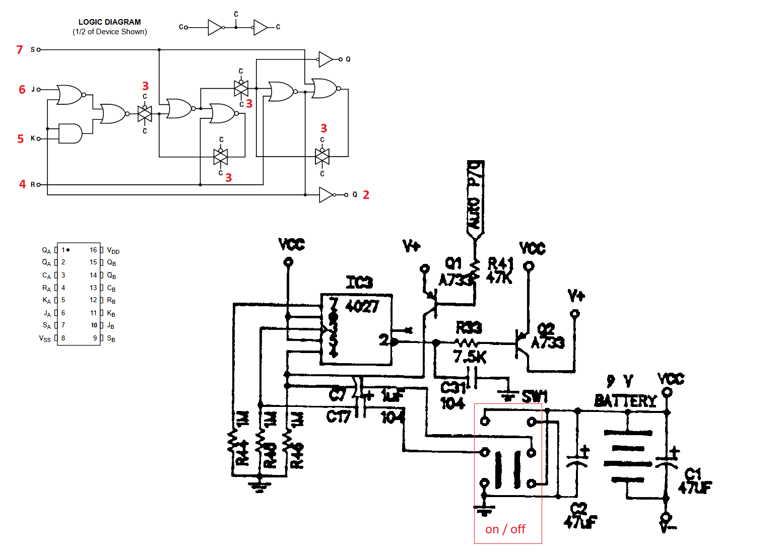

Hallo, ich habe das Problem, dass ich eine Schaltung nicht verstehe.
Mein Multimeter M-3610 macht seit eineiger Zeit Probleme beim
Einschalten. Den Schalter muß ich immer mehrmals drücken, damit es
überhaupt einschaltet und meist ist es auch sofort wieder aus. Ich habe
den Schalter zerlegt und überprüft. Nun hab ich das Gerät abermals
geöffnet und die Funktion gemessen. Der Schalter schaltet einwandfrei.

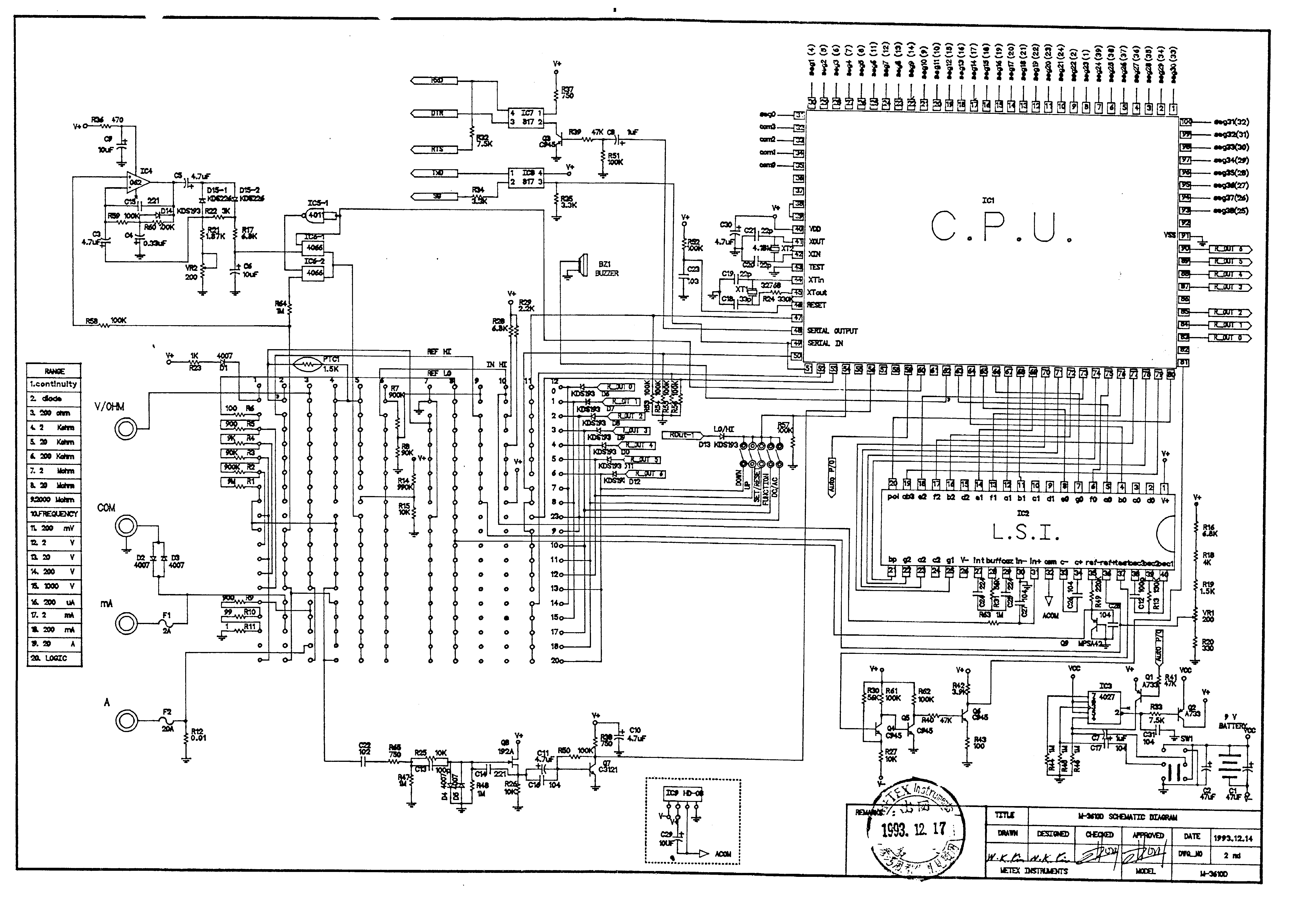

Hab mir die Schaltung besorgt, das Datenblatt für den 4027 und versucht
die Funktion nachzuvollziehen. Verstehe leider diesen 4027 nicht.
Eingangsseitig werden alle Leitungen über Kondensatoren geschaltet, so
das nur ein Impuls ankommt, und ausgangseitig bekomme ich keine
dauerhafte Ansteuerung des Q2. Vieleicht kann mir Jemand die Logik
vermitteln, die hinter dieser Schaltung stecken soll? Spielen die
Widerstände R16, R18, R19, R 20 und der VR1 noch eine Rolle dabei?
Bisher habe ich es vermieden daran zu drehen.

Das ist ein Flipflop. Ein-und Ausschalten passiert über kurze Impulse
aus dem Schalter. Dazu schaltet sich das Gerät auch selbst ab über den
pnp. Ich hab eins mit derselben Logik. Das funktioniert alles so lange,
bis die Batterie hochohmig (und kurz drauf leer) wird. Oder der
Batterieclip ist oxidiert.

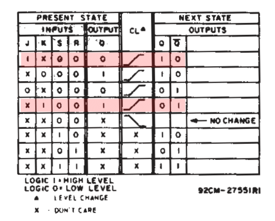

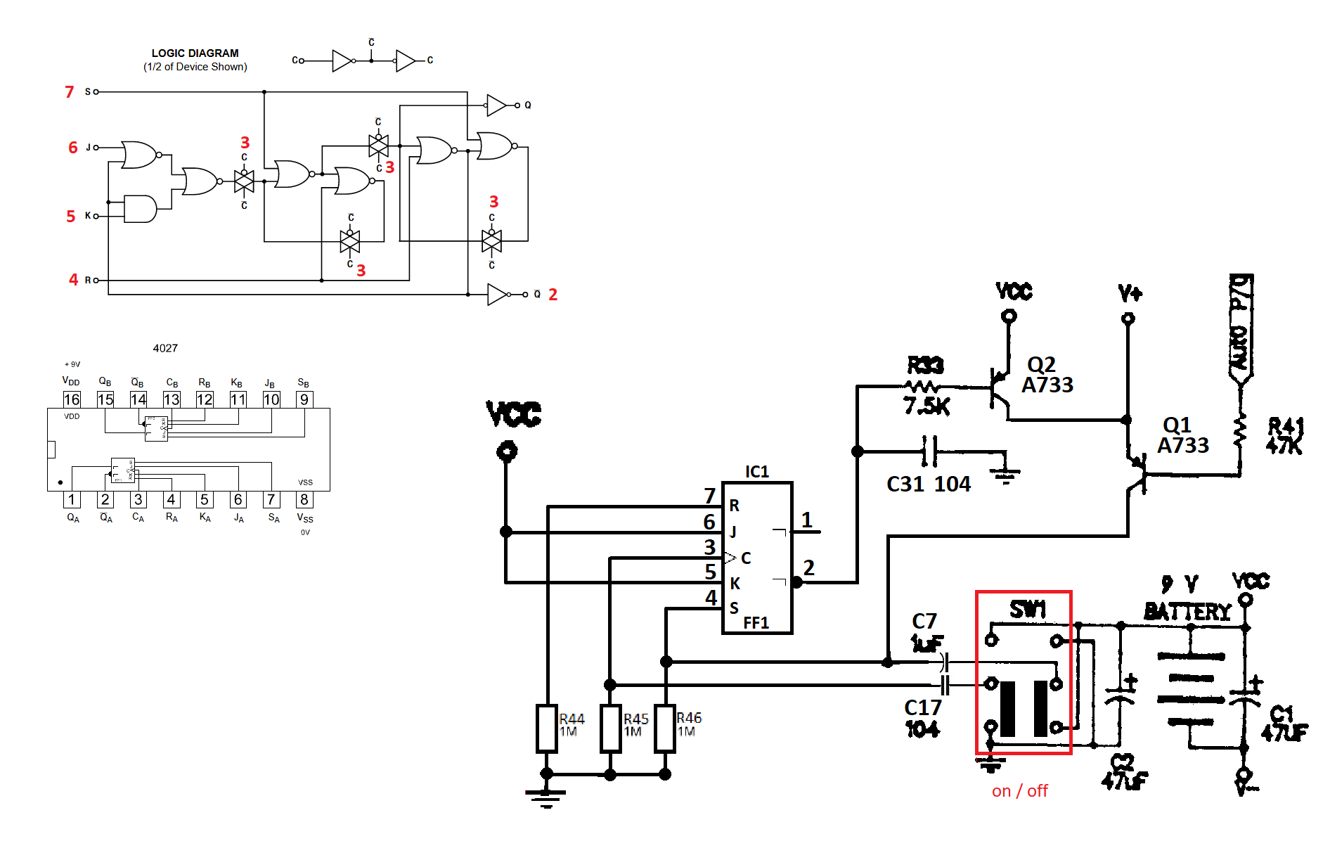

J(6) und K(5) liegen direkt auf H(Vcc), während Set(7) über R44 und
Reset(4) über R46/C7 auf L(GND) liegen. In diesem Zustand ändert jede
ansteigende Flanke an CLK(3) den Ausgang - siehe Tabelle(*).
Betätigen des Tasters ergibt über den einen Kontakt diese durch R48/C17
gefilterten Flanken, wobei ein Prellen nur durch das RC-Glied bedämpft
wird.
Gleichzeitig wird aber C7 über den anderen Kontakt nach GND geklemmt.
Das führt zu einer negativen Spannungen am Reset-Pin, welche je nach
Serienwiderstand des Schalters und des Kodensators die Schutzdioden mehr
oder weniger intensiv quält, für die Funktion aber nutzlos ist (Reset
ist H-Aktiv).
Hier wäre eine möglich Ausfallursache.
Peter H. schrieb:
> Spielen die Widerstände R16, R18, R19, R 20 und der VR1 noch eine Rolle
Fürs Einschalten sind die belanglos, drehen nur, wenn du das Ding neu
abgleichen willst.
(*) https://www.ti.com/lit/ds/symlink/cd4027b.pdf

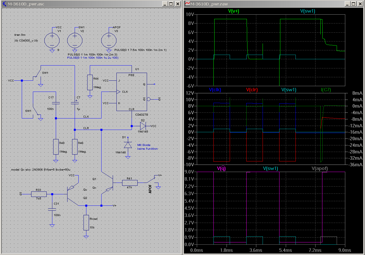

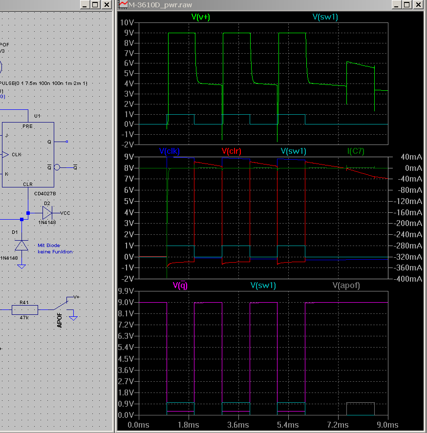

Helge schrieb:
> Beim ausschalten hat CLR einen high-Impuls über den 2. Wechsler.
Genau deshalb vermute ich ja, dass es erst einmal nicht funktioniert
(Bild M-3610D_pwr_2.png) da über CLR immer gleich zurückgesetzt wird.
Erst wenn die Diode durch zu hohen Strom kaputt ist, kann die Schaltung
toggeln (Bild M-3610D_pwr.png). Irgendwann ist der CLR-Eingang dann aber
endgültig hinüber und verhindert die weitere Funktion komplett.
> Der Schalter ist schon neu grottenschlecht, vielleicht wurde so
> lange geforscht bis es sicher funktionierte.
Kann schon sein, ich sehe aber momentan nicht wie C7 bzw. die Schaltung
da helfen sollte.
Oder stimmt der Plan nicht mit dem aktuellen Layout überein?

Kann es sein, dass der Schalter tatsächlich eine Schiebeschalter ist?
Irgendwie mich hat der Satz "Den Schalter muß ich immer mehrmals
drücken" aus dem Eröffnungspost auf einen Taster festlegt, der mit jeder
Betätigung den Zustand wechselt.
Dann wäre der H-Impuls an CLR zum Ausschalten in Ordnung, wenn auch
wegen des hohen Stromes nicht empfehlenswert ist (1k in Serie sollte
angemessen sein).
Dann könnte es auch sein, dass der Tiefpass C17/R48 den mangelhaften
Schalter nicht mehr entprellen kann. Der Ausgang reagiert ja in dieser
Konfiguration des 4027 auf jede steigende Flanke von CLK mit einem
Wechsel des Zustandes (Zufallsgenerator).
Helfen würde es, K anstatt an VCC nach GND zu legen. Dann wird der
Ausgang bei der ersten erkannten Flanke auf H gesetzt und bleibt dort,
uabhängig von weitern Änderungen von CLK. Ausschalten kann man dann nur
mit dem H an CLR, sei es per Schalter oder AutoPowerOff - eventuell war
das ja so geplant.
OP #6604905
Erst einmal "Danke" für die vielen vernünftigen Antworten.
Ich habe erst einmal meine Kenntnisse über RS- JK- und D-Flip Flops
aufgebessert. Das hat mir schon mal das grundsätzliche Verständniss
etwas näher gebracht.
Den Schalter habe ich schon zerlegt gereinigt und wieder zusammen
gesetzt. Das entspricht meinen Fähigkeiten als Feinwerkmechaniker. Die
elektrischen Schaltzustände am Schalter habe ich mit dem Oszi überprüft.
@omrik hat schon richtig vermutet, der Schalter ist ein Schiebeschalter,
der wird mit einer Taste betätigt und in der "ein" Stellung verriegelt.
Beim Ausschalten wird über C7 an Pin4 das Flip Flop wieder in die
Grundstellung gesetzt. Parallel dazu kan der Q1 das Gerät ausschalten
(Auto P/O), dann sind K und S beide high. Ich denke dass es so sein
soll?
Beim Einschalten bekomme ich einen Impuls (Kapazität C17) an Pin 3 (C).
Die ansteigende Flanke sollte den Ausgang Pin2 setzen und somit über Q2
wird dann VCC dauerhaft auf V+ geschaltet.
An Pin2 habe ich aber ein undefinierten Zustand, mal halbes Potienzial,
mal eine pulsirende Spannung zwischen 2,5 und 3,5 V und selten eben
high, so dass das Messgerät eingeschaltet ist. Weil es dann aber meist
sofort wieder ausgeht, kann ich die anderen Leitungen garnicht so
schnell überprüfen. (hab kein 4Kanal-Speicher-Oszi).
Ich werd erst einmal die Kapazität der C7, C17 und C31 überprüfen,
schließlich hat die Schaltung je einmal Funktioniert.
Der Hinweis von @Helge ist schon richtig, das Problem trat bei
nachlassender Batteriespannung häufiger auf.

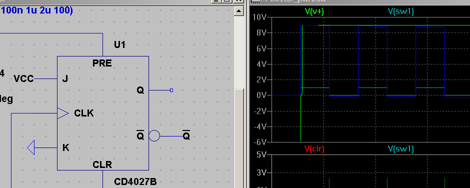

Besonderen Dank an @omrik für die Simulation, ich habe die Schaltung
schon etwas übersichtlicher gemacht, LT-Spice wäre jetzt meine nächste
Idee gewesen.
Gruß aus Hameln

Ja, allerdings ist K ständig H, während an R (Pin 4, in deiner Grafik
vertauscht mit S) nur ein Impuls auftritt, und der Pegel mit der
Zeitkonstanten R46 * C7 nach L zurückkehrt.
Genau, da aber J und K beide H sind ändert sich der Ausgangszustand mit
jeder ansteigenden Flanke.
Dass ist schlecht, da der invertierte Ausgang _Q immer immer einen
definierten Pegel haben sollte; entweder nahe GND (dann ist der
Transistor Q2 eingeschaltet) oder VCC.
Einerseits könnte der Ausgang des 4027 kaputt sei oder andererseits die
nachfolgende Schaltung so viel Strom ziehen, dass VCC, vor allem bei
schwacher Batterie, einbricht.
Wenn letzteres, dann müsste auch der nichtinvertierte Ausgang
undefinierte Pegel aufweisen bzw. der Spannungseinbruch direkt an VCC zu
sehen sein.

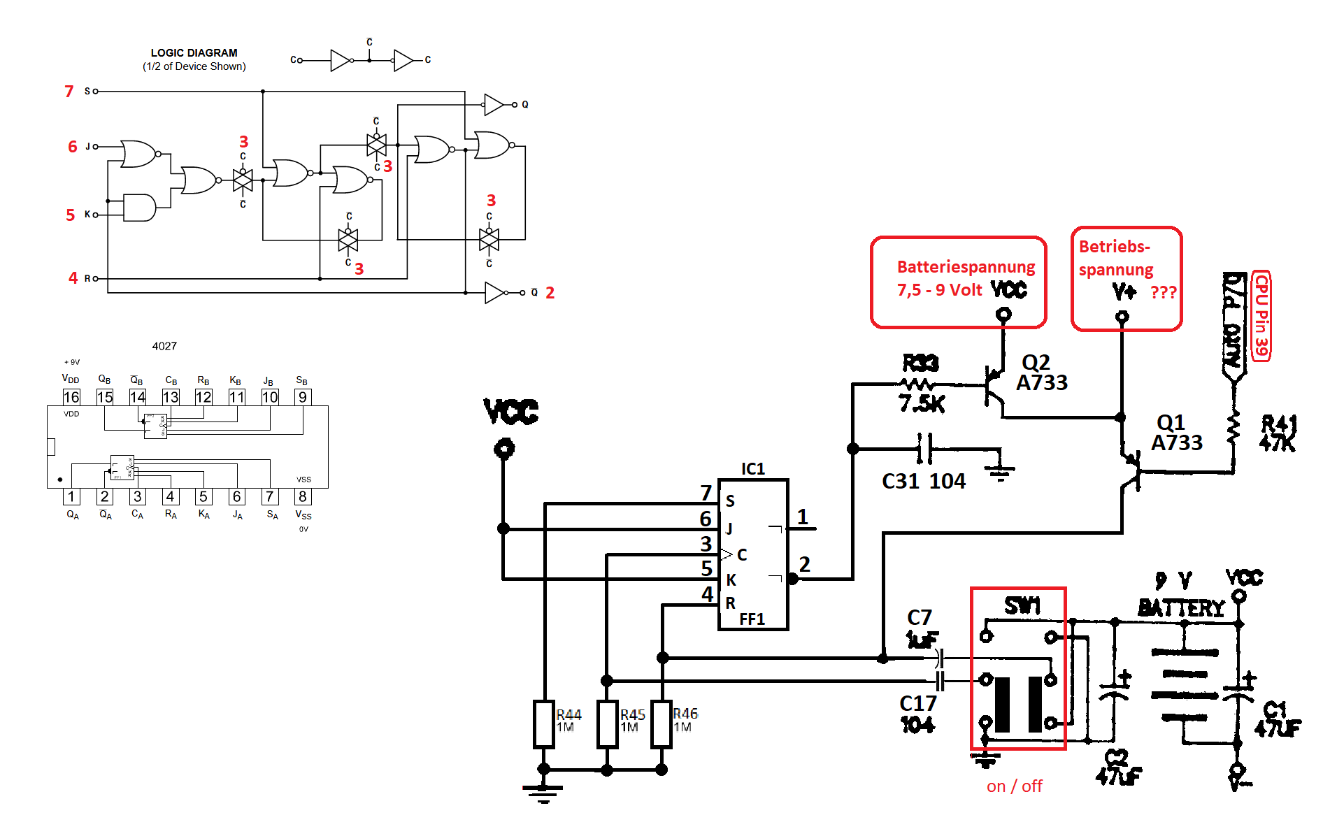

OP #6605891
Danke @omrik,
K und S habe ich in meinen Unterlagen korregiert. Nach dem ich die
Schaltung mit den jetzigen Informationen nocheinmal untersucht habe, bin
ich zu neuen Erkenntnissen gekommen., (ein JK-Flip Flop mit
Vorbereitungseingängen, speichern der Umschaltinformationen und schalten
bei Bedarf).
Das IC 14027 ist nicht nur ein Schalter, er steuert auch über den Q2 die
Spannung V+, diese Spannung ist in den Unterlagen nicht deviniert. Der
Prozessor erkennt den Einschaltimpuls, die Unterspannung und die
Timerfunktion und steuert  mit  AUTO P/O den Q1 und so das IC an Pin 4
(es sind Pulse zu erkennen). Weil das Managment beim Einschalten so
miserabel ist, wird der Spannungsfall an der Batterie oft als
Unterspannung gewertet und das Gerät gleich wieder ausgeschaltet. Das
erklärt die Fehlerhäufigkeit bei schlechter Batterie oder
Batteriekontakten.
V+ liegt deutlich unter der Batteriespannung von 9V, unterhalb von 3,8 V
treten Fehler auf bzw. wird das Gerät ausgeschaltet. Eine schlechte Idee
ist, V+ durch eine externe Spannungsquelle einzuspeisen wenn diese
Spannung deutlich über 5V liegt. Leider ist mein MM jetzt im
Elektronikhimmel und ich schaue mich mal nach einem guten Ersatz um.
Trotz allem war es interessant die Funktionsweise kennen zu lernen und
mich hier mit versierten Usern auszutauschen. Lese hier schon seit
langem mit und habe viele Lösungsansätze gefunden.
Grüße aus Hameln

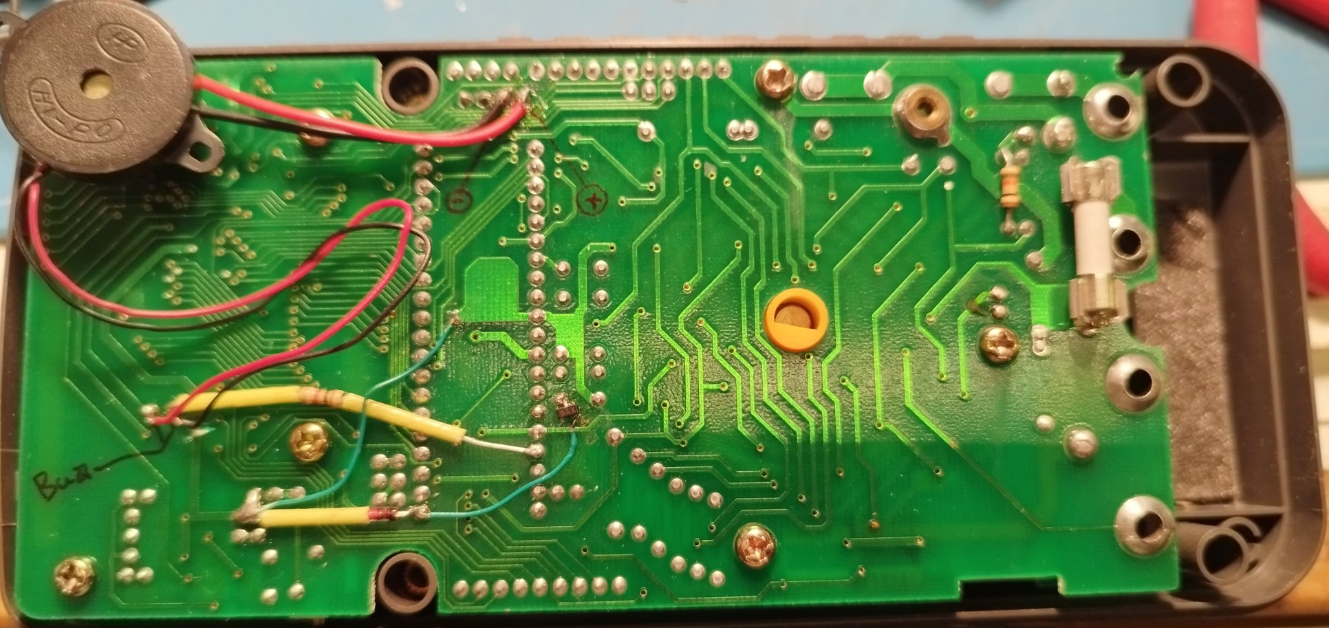

#7291218
Ich habe jetzt auch das gleiche Problem, ein M-3610D, das bereits beim
Anlegen der Batteriespannung wild piepst und wo der Schalter gar keine
Funktion hat.

Wenn ich die Schaltung richtig interpretiere (ich beziehe mich auf die
Schaltpläne von Beitrag 1 hier oben, die aus dem Servicemanual sind) ist
VCC die dauerhaft anliegende Batteriespannung. Während V+ die
Betriebsspannung ist, wenn das Gerät an ist.
VCC versorgt nur IC3 mit dem JK-Flipflop und taucht sonst nirgendwo im
Schaltplan auf.
V+ wird über Transistor Q2 eingeschaltet, wenn Pin2 von IC3 (das ist /Q
des JK-FF) auf Low liegt. Hier würde ich gerne ansetzen. Die Basis von
Q2 ist über 7k5 mit diesem Ausgang verbunden.
Kann ich die testhalber mit 1k auf Masse ziehen (PNP-Transistor), sodaß
der Transistor unabhängig vom FF durchschaltet? Oder welchen Wert
brauche ich, damit der Transistor voll durchschaltet, aber noch nicht
durch zu hohen Basisstrom abbrennt?
Und gibt es zu dem Gerät eigentlich irgendwo eine Bedienungsanleitung?
Ich finde nur den Schaltplan in zwei Varianten (mit und ohne
Teileliste.)
Gast #7291982
Da die Basis ja immer 600-800 mV unter Vcc bleibt, würden 6k8 (nächst
kleinerer E-12 Wert zu 7k5) ausreichend sein. Auch 1k werden, unabhängig
vom Zustand des Ausgangs von IC3, den Transistor nicht zerstören
(1k||7k5).
https://alltransistors.com/transistor.php?transistor=8771
#7292650
Püh. Nach einigen Messungen, von denen eine merkwürdiger wie die andere
war, mußte ich feststellen, daß der 4027 nur 0,9V Betriebsspannung
bekommmt.
Nach noch bizarreren Meßwerten zwischen den Batteriepolen und dem IC
fiel mir auf, daß laut Schaltplan Batterieminus an V- hängt, aber nicht
an GND!
Die einzige Verbindung zwischen GND und V- ist IC9(?), ein Typ
"HD-0-Schmotz", vielleicht HD-08, in dem Rechteck am unteren
Schaltplanrand. Der Bezeichnung nach vielleicht ein
Brückengleichrichter, der einen weghat. Aber die Beschaltung spricht
eher für einen bizarren Spanungsregler. Komischerweise ist aber das
Instrument die ganze Zeit an. Ich habe keine Ahnung, wo der Strom dafür
fließt. (Edit: stimmt nicht, es gibt noch das IC6 auf der zweiten
Schaltplanseite, die hier nicht abgebildet ist.)
Also insgesamt ein extrem merkwürdiges Design...
Gast #7292711
Das ist kein Brückengleichrichter, sondern dürfte ein IC für eine
virtuelle Masse (halbe Versorgungsspannung) sein. Daher funktioniert
auch der µC KC57C2016 mit seiner zulässigen Betriebsspannung von 2,7-6V.
Ob der A/D-Wandler symmetrisch oder asymmetrisch versorgt wird, ist dem
Schaltplan nicht zu entnhmen. Dazu müsste Pin 26 (V-) des IC2 entweder
mit GND (asym.) oder V-(sym.) verbunden sein; eingezeichnet ist aber gar
nix.
Nach der Stückliste im Anhang ist IC9 ein HD-08 von "Doshin Precition
Co.,Ltd. Korea". Ich habe dazu aber kein Datenblatt gefunden.
IC6 ist ein CD4066, also ein Analogschalter der die Umschaltung AC/DC
erledigt (ohne das jetzt im Detail verfolgt zu habe) und mit der
Versorgung nichts zu tun hat.
#7292724
Ich habe ein 3610D von '97, die Schaltpläne im Netz sind wie auch der
von Dir von '93. In meinem Meßgerät gibt es diesen DS-08 gar nicht.
Vermutlich ist das eine Hybridschaltung, mir ist irgendwo ein Foto von
einem geöffneten Gerät begegnet.
Bei mir gibt es ein IC4, das ist wohl ein TL062 (oberste Zeile "062")
und ein IC9 "2904" also wohl LM2904. Daneben gibt es einen C29, ist also
tatsächlich das "IC-Schmotz" mit der unleserlichen Nummer aus dem
Schaltplan.
Also kurz: Die Schaltpläne von 3610D und 3650D unterscheiden sich
voneinander, und mein Gerät hat eine Änderung, so daß beide Pläne nicht
mehr passen.
Ist zum Glück aber egal, denn ich habe den Fehler gefunden: C2 mit 47y
war kurzgeschlossen. Im Rückblick hätte mir der winzige Fleck an der
Seite gleich als eingetrockneter Elektrolyt auffallen können.
Meßtechnisch ließ sich das mit den falschen Schaltplänen leider nicht
rausfinden, und mit zusammengesteckten Platinen kommt man an den
Kondensator nicht zum Messen ran.
Erst als ich den Schalter von unten ein zweites Mal gemessen habe, und
dabei feststellte, daß er nicht nur 0 Ohm zwischen den jeweils
geschlossenen Pins hatte, sondern unabhängig von der Schalterstellung
alle 6 Pins kurzgeschlossen waren, kam ich auf den Kondensator.
Leider hatte ich da den Schalter schon (zerstörungsfrei) zerlegt, und
auch wenn ich drei winzigste Kleinteile daraus nach mehrmaligem
Runterwerfen immer wieder gefunden habe, ist am Ende die hauchfeine
Rastfeder, die unverlierbar in ihrem Scharnier zu ruhen schien,
verschwunden. Hrmpf. Nun muß ich mir so einen blöden Schalter bestellen
und zwei Monate warten. (Ist die 7x7 mm Version 2mm Raster und 5mm
Reihenabstand. Natürlich habe ich nur einige mit 8x8 und 2,54 mm Raster
in der Bastelkiste.)
Aber mit dem ausgelöteten Kondensator, den blanken Schalterschiebern auf
der Position "Ein" und einem kurzen Impuls an der Basis von T2 über ein
Bastelkabel mit 2kOhm in Reihe nach V-irgendwas ging das Gerät
fehlerfrei an. Warum auch immer eine Belastung am Ausgang des Flipflops
dieses triggert... (Ich kann mirs denken, weil ich mit dem
2k-"Kurzschluß" das ganze IC um ein paar Volt anhebe, was dann die
Kondensatoren vom Einschalter wieder mit einem Ein-Impuls beantworten.)
Eine furchtbare Konstruktion, ich dachte immer Metex wäre ein
Qualitätshersteller gewesen? Die Platinenverbinder sind abgezwickte
DIL-Fassungen der billigsten Machart. Und im Amperebereich hat es
Kriechstrecken von höchstens 0,1-0,2mm zwischen den Polen der
20A-Sicherung sowie dem Shunt und dem Halter kleinen Sicherung. Das
bettelt geradezu um Lichtbögen beim Schmelzen der Sicherungen.
Gast #7292862
Metex hat auch viel OEM gebaut. Auf denen stand dann Voltkraft,
Rencforce, Monacor oder sowas drauf. Für die OEM-Produkte hing die
Qualität sehr stark davon ab, was der Kunde auszugeben bereit war. Das
betrifft die Widerstandsteiler und Referenzen, aber auch Sicherungen und
mechanischen Aufbau.
Gast #7292899
IC4 ist in der linken oberen Ecke des Schaltplans
(https://www.mikrocontroller.net/attachment/495057/Metex3610.png und im
pdf mit der Stückliste) eingezeichnet und ist Teil des Gleichrichters,
der mittels der zuvor erwähnten Analogschalter IC6 in den Signalweg
eingefügt weren kann. Dieser wurde beim 3650 durch ein TRMS-Modul
HD-201CR von Doshin Precition ersetzt.
https://groups.google.com/g/de.sci.electronics/c/WI5k4DZXyC8
> Schaltplan.
Die Hybridschaltung des IC9 (HD-08) kann im Prinzip durch einen
einfachen OPV ersetzt werden. Es braucht dazu nur noch einen
Spannungsteiler und führt eventuell zu Problemen mit den 10µF am
Ausgang.
> mehr passen.
Ebentuell hilft es - vor allem auch Anderen - wenn du ein paar Fotos
davon machst.
Freut mich!
Diese Anhebung ist schon sehr seltsam aber möglich: Ein LM2904 ist ja
nur mit typ. 20mA (min. 5mA) Iosink spezifiziert.
https://www.ti.com/lit/ds/symlink/lm2904.pdf
#7310088
Ich hätte nicht gedacht, dass ich tatsächlich aktuelle und noch dazu so hilfreiche Infos zu dem Messgerät finden würde. Auch ich hatte ständig Probleme mit dem Einschalten, wohl verursacht durch das Flipflop. Bei der Diagnose sind mir folgende Dinge aufgefallen:
  1. Der 4027 zieht im Moment des Batterieeinsteckens einen langsam absinkenden Strom von bis zu 2 mA. Nach einigen Minuten ist Ruhe. Den Zauber kann man beschleunigen, wenn man die Eingänge des nicht benutzten zweiten Flipflops definiert "auflädt". Sie hängen "frei in der Luft", ein grauenhafter Designfehler. Ist der Strom einmal auf 0, bleibt er auch da.
  2. GND und ein Fußpunkt rund um den "Gleichrichter" werden zwischen den Platinen nicht mit Steckkontakt, sondern nur über die Messingdistanzhülsenverschraubung gewährleistet. Wird die im Laufe der Jahre malad, macht das Gerät wüste Sprünge. Reinigt man das, ist wieder Ruhe.
  3. Ich war verwundert nach dem Öffnen - die längs durchgetrennten DIL-Fassungen als Steckverbinder waren früher mal meine Praxix und ich bezichtigte mich schon, einmal an der Kiste herumgeschraubt zu haben ohne mich daran erinnern zu können. Dagegen sprechen aber die doch sauber verlöteten Pins und die Berichte über ähnliche Beobachtungen hier :-)
  4. Ich habe auch eine Modifikation an der Haupt-LP, aus der ich aber nicht schlau geworden bin. Foto anbei.
Bei mir war das Problem rund um das Flipflop nicht in den Griff zu bekommen. Die Kondensatoren habe ich ausgelöst und im LCR-Meter geprüft. Bis auf einen hohen ESR von von C7, der in diesem Fall aber eher nützlich sein dürfte, fand ich keine Auffälligkeiten. Auch ersatzweiter Tausch der C gegen neue Exemplare brachte nichts. Insbesondere C1 (parallel zur Batterie) und auch C2 (VCC gegen das gegenüber Batt-Minus angehobene GND) waren ok. Ich habe dann beschlossen, auf das Auto-Off zu pfeifen. Also wurde IC3 (4027) ausgelötet, ebenso C7, und dann habe ich dessen +-Anschluss mit dem ehemaligen Pin2 des IC3 verbunden. Q2 bekommt nun direkt vom Schalter GND (über R33). Im Ergebnis wird das Messgerät wie vorher mit dem Schalter ein- und ausgeschaltet, nur der Auto-Off läuft jetzt "ins Leere". Da ich das Gerät eh nur kurz benutze, vergesse ich es auch nicht auszuschalten.
Herrlich, wenn das Gerät einfach beim ersten Schalterbetätigen ohne Mucken einschaltet...
Ich habe mein Metex übrigens 1995 für 129,- DM bei völkner gekauft.
