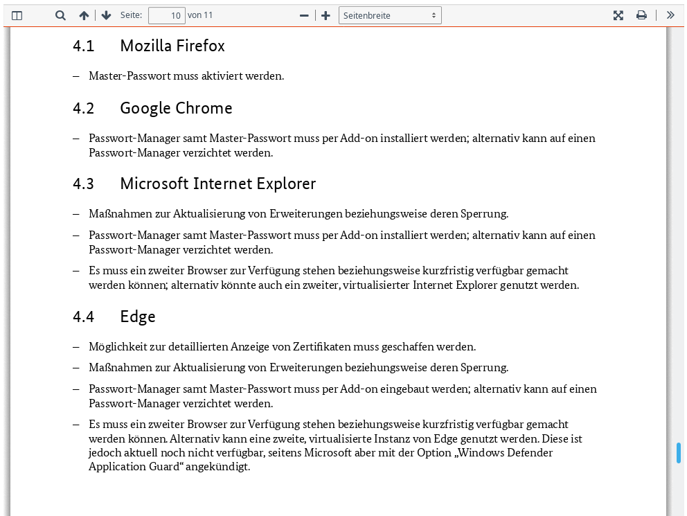

Und du sagtest, das solle sicher sein. Und du scheinst es auch ernst
gemeint zu haben, hast gar irgendwelche Leitfäden vom BSI (dem Laden,
der lange Zeit den IE (nicht Edge, das alte Dingens) als sichersten
Browser hingestellt hat) herangezogen, um das zu untermauern.

Oh, das fand ich jetzt sehr interessant, hast Du dazu womöglich eine
Quelle für mich? Trotz längerer Recherchen konnte ich nämlich keine
einzige finden, ganz im Gegenteil: in allen Veröffentlichungen und in
etlichen Kommentaren und Artikeln seriöser Publikationen stand immer
ausdrücklich, daß das BSI zumindest seit der jüngsten Überarbeitung
seiner Mindeststandards für Web-Browser Mozillas Firefox empfiehlt.
Diese Mindeststandards gibt es übrigens seit 2017, leider sind die alten
Dokumente auf der BSI-Seite nicht mehr auffindbar. Aus einer Drittquelle
des ersten dieser Tests habe ich allerdings die angehängte Grafik
gezogen, die für mich nach einer klaren Empfehlung für den Firefox
ausieht.
Dann habe ich nach "BSI empfiehlt Internet Explorer" und "BSI empfiehlt
Edge" gegoogelt, aber bei keiner dieser Suchen ein Ergebnis erzielt. Im
Gegenteil: alle Ergebnisse, darunter eines von 2014, sagen aus, daß das
BSI vom Internet Explorer und vom Edge abrät.
