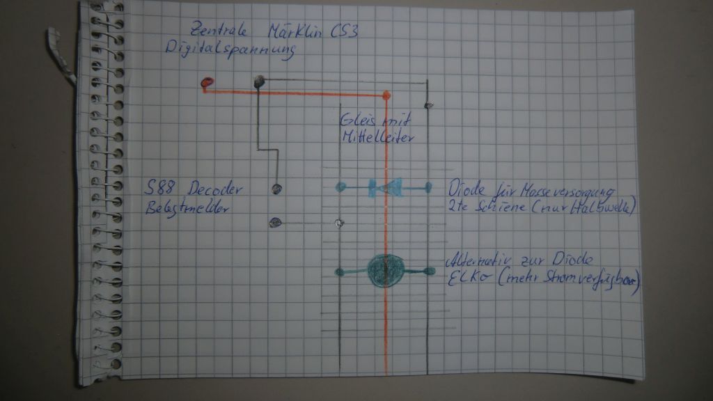

ich habe mich hier angemeldet, weil ich Hilfe bei einem Problem suche.
Bei meinem Hobby Märklinmodellbahn ist ja die Digitalisierung nicht mehr
wegzudenken, was natürlich Probleme mit sich bringt.
Das Problem ist, das durch die digitale Belegtmelung ein Massestrang des
Gleises wegfällt, was zu Masseproblemen der Loks, besonders kleiner Loks
mit wenig Achsen führt. Es gibt da den Diodentrick, der mit einer Diode
eine Halbwelle der Digitalspannung auf die nichtleitende Masseschiene,
die für die Belegtmeldung notwendig ist leitet.
Das Problem ist nur, das die Decoder der Loks halt sporradisch spinnen
wenn sie über diese Bereich fahren und im Extremfall nur durch die
Halbwelle Strom bekommen.
Nun habe ich experimentiert und herausgefunden das ein Elko mit 10µF 100
volt eine viel bessere Stromversorgung der Belegtmeldermasseschiene hat.
Test unter Last (ca.1Amper) hat ergeben , mit Diode 7,5 Volt und mit
Elko 11,5Volt Spannung. Die Loks fahren super und ohne Fehler über den
Bereich.
Ich habe im Netz gefunden, es muss ein Bipolarer Elko sein oder zwei
normale Elko antiparallel in Reihe um diese bei Wechselspannung zu
verwenden.
Die Elko verhalten sich auch wie eine Diode, da sonst die Belegtmeldung
nicht funktioniert, es darf beim S88 Decoder keine direkte Masse
anstehen, de er sonst dauernd auslöst. Die Auslösermasse bekommt der
Belegtmeldedecoder von den leitenden Achsen der Lok oder Wagen die eine
Brücke zwischen Masseschiene und Belegtmelderschiene herstellen.
Nun die große Frage: Kann man es so wie auf den Foto machen, ohne das
die Elkos irgend eine Gefahr (Explodieren) darstellen?
Funktionieren tut das Super, die Elkos werden nicht heiß und halten auch
einen Kurzschluss stand.
Müssen eventuell noch Bauteile verwendet werden? (Dioden,
Wiederstände...)
Ich hoffe Ihr könnt mit der Beschreibung etwas anfangen.
Viele Grüße
Michael
#6604291
Gefahr für Elkos besteht nur dann, wenn sie mit höherer U beaufschlagt
werden als die U sein darf.
Mit den 100V liegst Du aber weit über der Märklin-Betriebs-U.
Kurzschluß-Betrieb sollte bei C zwar vermieden werden, aber die Frage
ist, inwieweit der überhaupt möglich ist.
Denn, wenn ich Dich richtig verstand, läuft der Strom über die
Lok-Achsen, also einen Widerstand.
> Wiederstände...)
Offensichtlich läuft das, wie erwünscht, was ja schon mal gut ist.
Du könntest alternativ auch mal einen AC-C einsetzen, um auszuprobieren
ob es auch damit gut läuft.
Ebenfalls auch mit höherer U belastbar.
Gast #6604311
Michael M. schrieb:
> Es gibt da den Diodentrick, der mit einer Diode eine Halbwelle der
Das kann bei Digitalbetrieb nicht funktionieren.
Eben, das liegt an der Diode.
Nein. Sondern wie ein Kondensator.
> verwenden.
Korrekt, mach das doch. Wenn der Belegtmelder diese Art der Ankopplung
des Schaltgleises verkraftet (am Besten: die Schaltung als Beispiel im
Belegtmeldermanual steht). Ich wundere mich ein bisschen, dass es
funktionieren soll und nicht leere Gleise dennoch als belegt erkannt
werden. Aber ich kenne auch die Innenschaltung des Belegtmelders nicht
und die Rahmenbedingungen ab wann er reagiert.
> sporradisch, Amper, ohne das, Wiederstände
Wie alt bist du eigentlich, dass es noch zu solchen
Rechtschreibschwächen kommt, Modelleisenbahn ist doch für Rentner und
nicht Kinder.
Gast #6604322
Na also.
> verwenden.
Im bipolaren Elko sind auch zwei Elkos hintereinander geschaltet. Wie
auch immer, durch beide Elkos fließt ein Wechselstrom. Sollte der
Wechselstrom (Wechselspannung) einen Gleichanteil beinhalten, so hält
den Einer von Beiden vom Anderen fern. Wenn aber der Gleichanteil
bekannt oder nicht vorhanden ist, kann ein einzelner Elko verwendet
werden.

OP #6604420
vielen Dank für die Antworten.
Ich wurde dann doch sehr in einem Mobaforum verunsichert.
Es hieß, die Elko explodieren und lösen einen Brand aus.
Dort wird die Diodenlösung als das Allheilmittel angepriesen was mir
aber zu wenig ist.
Die Lösung mit zwei normalen Elkos scheint günstiger zu sein als mit
Bipolaren, oder hat jemand eine günstige Quelle für bipolare Elkos?
Es sind ja 80St.Meldeeingänge.
Die U werde ich trozdem zur Gewissensberuhigung mit 60V bis 100V
beibehalten.
Die Kappazität sollte nach meinen Versuchen auf jeden Fall über 6µf
liegen um genug Strom duch zu lassen (was ich auch nicht verstehe), aber
nicht höher als 22µf.
Der Belegtmelder reagiert dann beim freiwerden des Gleises zu verzögert.
Noch ein positiver Effekt ist, dass die Belegtmelder konstanter arbeiten
und nicht mehr flackern.
Wie der Belegtmelder intern verschaltet ist weis ich nicht.

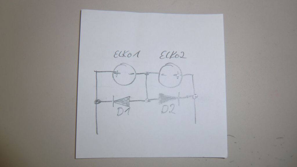

Gast #6604807
Bei Elkos wird die Isolationsschicht abgebaut, wenn an diese eine
Spannung von mehr als 1 V mit falscher Polatität angelegt wird. Es ist
üblich, Elkos wie beschrieben antiparallel in Reihe zu schalten, um
einen "Wechselstromelko" zu erhalten. War der Kondensator spannungsfrei
und wird beim Einschalten geladen, wird immer einer der Elkos in
falscher Richtung vom Strom durchflossen. Den daraus entstehenden
längerfristigen Ausfall kann man vermeiden, wenn man parallel zu jedem
Elko eine Diode (möglichst Schottkydiode) so schaltet, dass diese bei
"falscher" Spannung leitend wird. Die Diode muss den maximal für den
Elko vorgesehenen Strom aushalten. Das Ergebnis ist ein bipolarer
(Wechselstrom-)Elko, der in der Lebensdauer nicht eingeschränkt ist.
OP #6605435
ich bin wieder etwas verwirrt.
Der schreckliche Sven schrieb:
> Wie ich schon schrieb, ist das nicht nötig.
> Erfahrungsgemäß ist ein analoges Multimeter bestens geeignet, um einen
> Gleichspannungsanteil einer Wechselspannung festzustellen. Den Elko
> richtig rum einbauen genügt. Ist kein Gleichspannungsanteil vorhanden,
> bleibt es gleich, ob einer oder zwei Elkos mit Wechselspannung betrieben
> werden.
Ich habe mit dem Multimeter (Digital) 12,7V Gleichspannung zwischen den
Digitalstrompolen gemessen, wechselt aber immer ca.0,2V rauf und runter.
Genügt jetzt ein Elko wenn man die Polung beachtet, sonst nichts
(Diode)?
Ist das für den Betrieb besser?
Ist die Beschaltung auf dem Foto richtig?
Welche Dioden für 3 Ampere würden gehen?
Ich habe noch eine Menge 1N5401 kann ich diese verwenden?
Vielen Dank für eure Mühen
Michael
