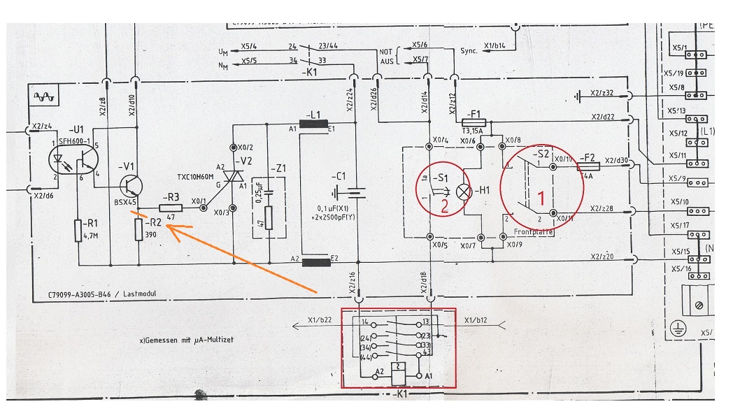

Meine kleine Uhrmacher-Drehbank zickt rum.
(Im wahrsten Sinne!)
Beim Einschalten: Hauptschalter 1, Taster 2, dreht sich der Motor
kurz an (zuckt), obwohl der eigentliche Motorschalter(Blau),
auf "Aus" steht.
Das ist jetzt schleichend gekommen und tritt nach längerer
Standzeit(1-3 Wochen) auf, nach längerem Betrieb ist der Fehler weg.
Wo soll ich suchen?

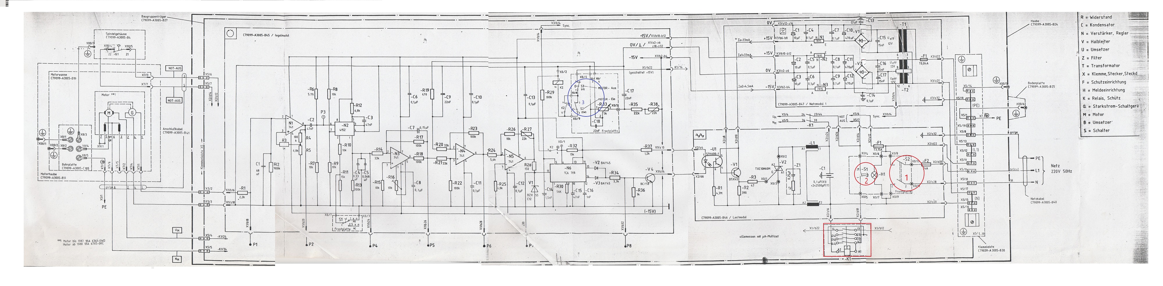

Den Schaltplan habe ich aus grottenschlechten Fotokopien
zusammengesetzt.
Grüße Bernd

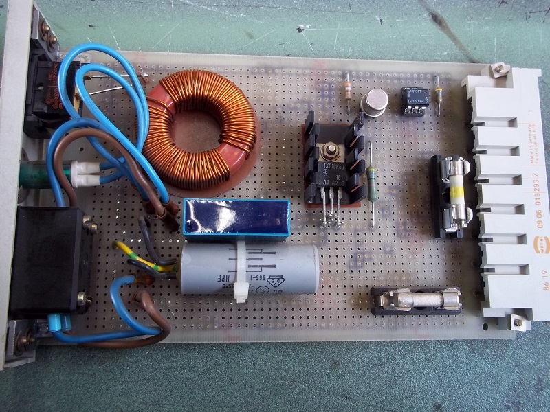

Dann folge mal Michaels Empfehlung: Ziehe die Baugruppe "Lastmodul"
heraus und zeige ein Foto davon. Für die Überprüfung von C1 und Z1 müßte
jeweils ein Anschluß dieser Bauteile vorübergehend gelöst werden; dann
jeweils ausprobieren, ob das Zucken weg ist.

Gast #6604650
Mein Vorgehen waere, den R37 einseitig auszuloeten und dann zu testen,
danach weiss man ob der Fehler im Leistungsteil steckt oder davor
(weiter links)

Gast #6604684
Das Relais K2 hat eine Selbsthaltung und einen Ruhekontakt, der den
Drehzahlregler ausschaltet. Ich würde messen, ob das Relais bei
ausgeschalteter/ausgesteckter Maschine den Pin 6 (Inhibit) vom TCA785
sicher mit 0V kurzschließt. Bei 30 Jahren kann der Relaiskontakt
oxidiert sein.

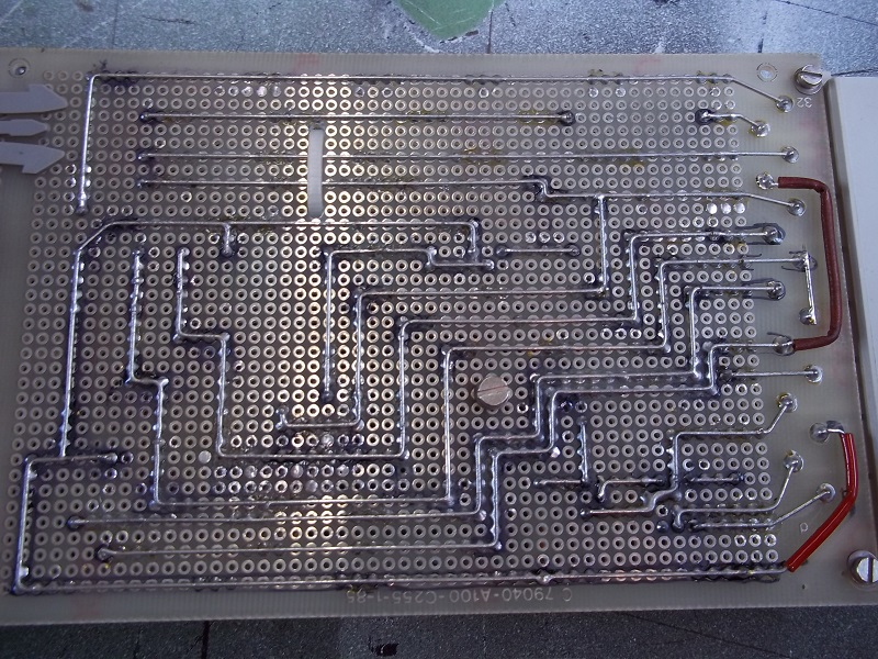

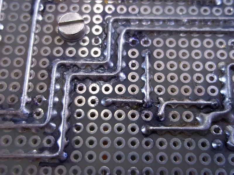

#6605354
Öha!
Von den Isolationsabständen her ist das im Hinblick auf
Netzspannung schonmal extrem sportlich
(um es mal positiv auszudrücken).
Nüchtern betrachtet kommt man zum
Urteil "unzulässig kleine Kriechstrecken".
Beim Aufbau auf Lochrasterplatine wäre es für
ausreichend Isolationsabstand nötig gewesen,
mindestens eine Lochreihe auszulassen und die Lötaugen
dieser Reihe zu entfernen
Gast #6605378
Hallo Bernd,
Thorstens Meinung zu den Isolationsabständen kann ich mich ohne
Einschränkungen anschließen; aber immerhin scheint es so wie es ist ja
schon seit einigen Jahrzehnten gutzugehen. Sieht aus wie ein
Gemeinschaftsprojekt aus der Lehrwerkstatt...
Eine sporadische Unterbrechung an der von dir bezeichneten Stelle kann
durchaus das Zucken des Antriebs verursachen. Also wie schon
vorgeschlagen nachlöten und ausprobieren.

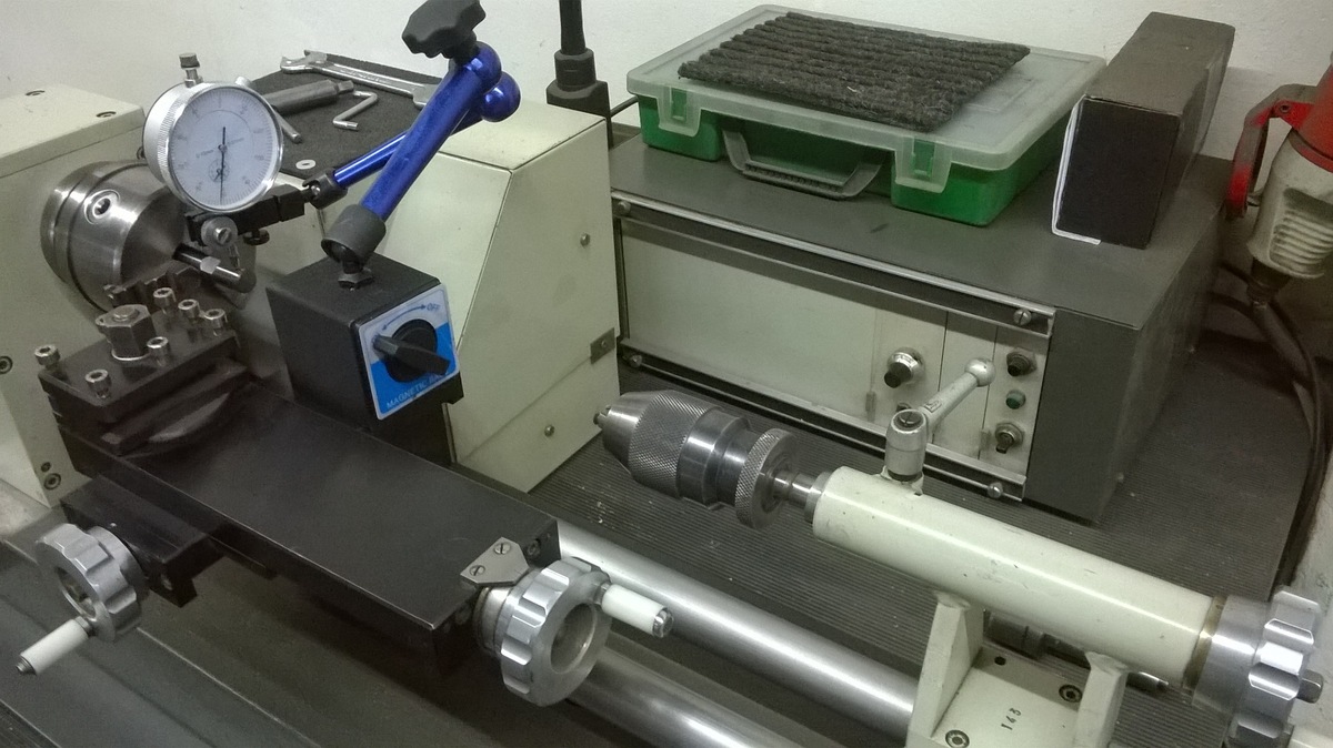

OP #6605564
Die Maschine ist zwar klein, aber mechanisch hochwertig gebaut.
Die verwendeten Komponenten (Lager, Futter, usw.) sind erste
Sahne.
Laut dem damaligen Erbauer (Verkäufer) gab es Ausbaupläne:
Digitalanzeige (DRO) und sogar die Möglichkeit eine CNC
aus dem Teil zu bauen. Dazu habe ich leider nie Informationen
gefunden.
Das wäre bestimmt noch ein feines Bastelprojekt.
So, wie sie jetzt ist, ist sie für die Restaurierung von
Taschenuhren schon mal äußerst hilfreich.
(Für den groben Kram habe ich meine Voest-DA).
