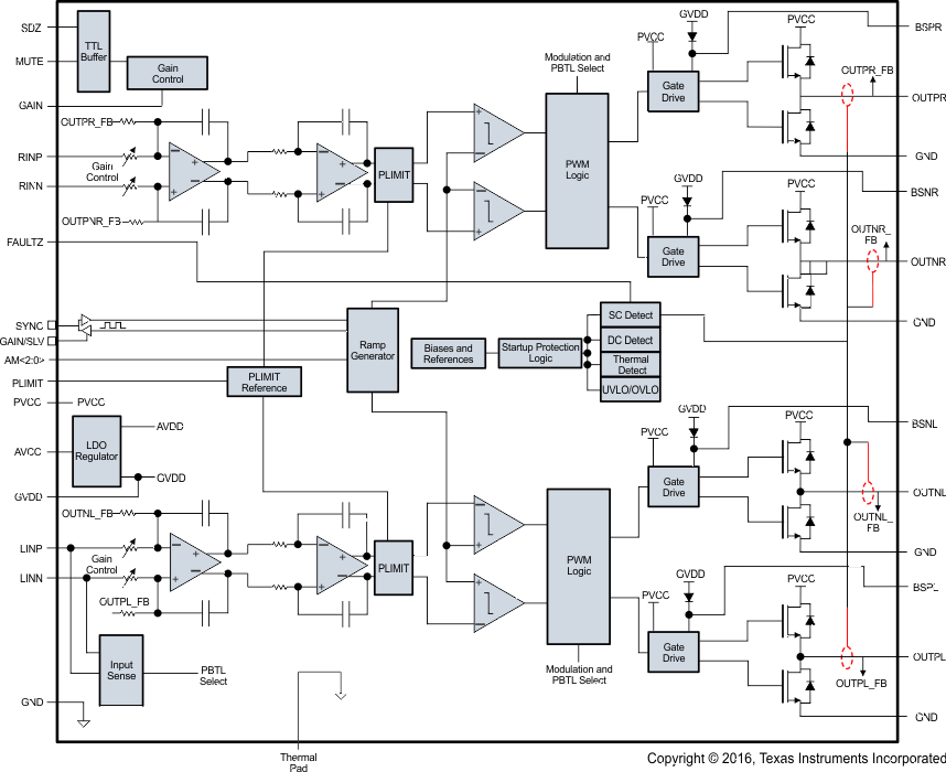

von Εrnst B. (ernst)
der TPA3116 hat differentielle Eingänge, achte bei der
Modul/Platinen-Wahl darauf, dass die auch verwendet werden, und nicht
einfach RINN+LINN gegen GND oder VCC/2 kurzgeschlossen sind.
