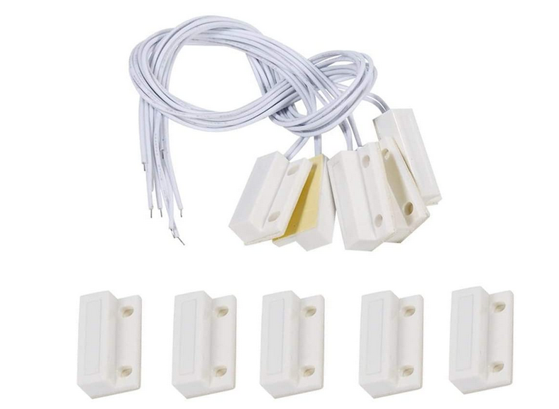

ich bin auf der Suche nach wasserdichten Magnetschaltern, die es
aushalten auch mal für mehrere Stunden unter Wasser (50cm tief) gesetzt
zu werden.
Zu Testzwecken hab ich mir damals so einfache Tür- und Fenstersensoren
(siehe Anhang) gekauft (laut Artikelbeschreibung wasserdicht), in der
Hoffnung, dass die zumindest ein Jahr funktionieren. Aber leider
funktionieren die schon nach ~5 Monaten nicht mehr. (Schaltzyklen in der
Zeit: ~20000)
Hat jemand von euch da vielleicht einen Tipp was ich da am besten
einsetze?

Diese Art Schalter enthalten idR. einen Reed-Kontakt. Auch GeKo genannt
(von "ge"schützter "Ko"ntakt). Die sind normalerweise alle wasserdicht.
Die Anschlüsse hingegen nicht.
> Aber leider funktionieren die schon nach ~5 Monaten nicht mehr
Und wie äußert sich das? Mal reingeschaut? Da sind bestimmt bloß die
Anschlüsse weggegammelt. Schrumpfschlauch hilft. Notfalls der mit
Heißkleber beschichtete.

Das dachte ich eigentlich auch. Was mich da allerdings dann etwas
stutzig hat werden lassen, war, dass es anscheinend auch reed switches
mit IP Klassifizierung gibt (z.B:
https://www.knightfireandsecurity.com/product/ip67-heavy-duty-reed-switch-sensors/).
Laut Durchgangsprüfer schaltet er nicht mehr.
> Mal reingeschaut?
Noch nicht. Werd den nachher mal aufschneiden.

Jop, leider. Normalerweise sollte der Magnetschalter nie unter Wasser
sein. Aber das Ding wird in ner Gärtnerei eingesetzt und da sind die
Bedingungen leider etwas rauer und da kanns passieren, dass irgendwo mal
ein Abfluss verstopft ist und das Wasser für ein paar Stunden steht.
> Einfach gesagt : Die meinen mit Wasserdicht das das Teil auch nach einen fetten
Regen funktioniert aber NICHT das es Baden darf.
Das dachte ich mir fast. Daher wollte ich die Bastellösung jetzt auch
durch was richtiges ersetzen. Aber irgendwie hab ich da bisher noch
nichts passendes gefunden.
Eine Idee die ich noch hatte: Kann ich den Magnetschalter vielleicht
irgendwie versiegeln? (evt. mit Epoxydharz?)

Da wir nicht wissen, wie die Teile montiert sind, wäre mein Vorschlag,
den Kontakt in einen dicken Schlauch zu schieben.
Die Enden des Schlauchs sind immer über der Wasseroberfläche oder mit
Silkon dicht gemacht.
Ansonsten würde ich die (neu) Teile vor dem Einbau zerlegen und mit
Plasikspray wasserdicht machen.
Wie gesagt, im Schalter ist eigentlich immer ein Reed-Kontakt
(Glasröhrchen).
Bis auf die Anschlußpins ist das bereits wasserfest.
Die IPxx Klassifizierung bezieht sich auf die am Reedkontakt befestigten
Kabel.
Wenn du also das Innenleben mit Plastikspray satt behandelst, sollte der
eigentlich etliche Jahre wasserfest sein, selbst wenn in das
Kunststoffgehäuse Wasser eingedrungen ist.
Du könntest auch alles mit Epoxid Harz ausgiessen... gleicher Effekt.

Bist du sicher dass Wasser dein Problem ist? Die Reed-Kontakte auf
deinem Bild sind normalerweise schon in dem Plastik-Gehäuse vergossen.
Wie sind die Kontakte verschaltet? Je nach kontaktmaterial braucht es
einige mA damit der Kontakt zuverlässig funktioniert. Ein gut oxidierter
Kontakt würde auch nicht mehr sauber schließen.

von svensson (Gast)
Wir haben für einen sehr ähnlichen Anwendungsfall einfach normale
Reedschalter in Expoxy eingegossen.

> Bist du sicher dass Wasser dein Problem ist? Die Reed-Kontakte auf deinem Bild
Ich denke schon. Der Mikrocontroller der die Impulse auswertet steht im
Trockenen und funktioniert weiterhin ohne Probleme.
Ich muss dazu aber auch sagen, dass ich da damals einfach ein billiges
Set an Magnetschaltern auf Amazon gekauft hab. Bei manchen von denen
hatte ich das Gefühl, dass die nicht so wirklich gut vergossen waren -
speziell an den Stellen wo das Kabel rausgeführt wurde. Aber da damals
nicht die Rede davon war, dass die jemals unter Wasser stehen werden,
war mir das auch nicht so wichtig.
Um die Hard- und Software bisschen stresszutesten hab ich mir einen von
den Magnetschaltern hergenommen und den mit nem Servo mehrere tausend
Male schalten lassen. Das hat alles ohne Probleme funktioniert.

20000 Schaltspiele in 6 Monaten ist ja schon eine Ansage. Gute
Reedkontakte gibt es schon die mehrere Millionen Schaltzyklen aushalten,
aber ob das die billigen Fensterkontakte haben ist eine andere Frage.
Es ist mir nicht klar was jetzt defekt ist. Du hast doch einen Schalter
zerlegt. War Wasser eingedrungen und geht er nach dem Reinigen wieder?
Oder sind die Kontakte abkorrodiert oder ist der Reedkontakt defekt?
Ich würde mir eher Marken Reedkontakte kaufen und die in ein dünnes
Kunststoffrohr packen dass unten dicht verklebt/verschweisst ist und
dessen oberes Ende mit dem Kabel garantiert oberhalb des Wasserspiegels
ist. Oben wäre natürlich eine Wasserdichte
Kabeldurchführung/Verschraubung das ideale, aber eine Versiegelung mit
Silikon könnte auch gehen.
Es ist im Moment unklar ob das mechanisch machbar ist.
Kontaktlose Induktivgeber sind noch besser aber brauchen einen eigene
Stromversorgung, sind teurer und müssen auch wasserdicht sein. Gibt es
im Industriebedarf wird aber eher teuer. Evt. mal im KFZ Bereich
umschauen
Ich hab den Schalter leider noch nicht zerlegen können. Die Gärtnerei
hat nen Elektriker vor Ort und der hat den Switch mal mit nem
Durchgangsprüfer durchgemessen und gemeint, dass er nicht mehr
funktioniert. Ich werd den wahrscheinlich in den nächsten Tagen bekommen
und ihn dann zelegen.
Kunststoffrohr packen dass unten dicht verklebt/verschweisst ist und dessen oberes
Ende mit dem Kabel garantiert oberhalb des Wasserspiegels ist. Oben wäre natürlich
eine Wasserdichte Kabeldurchführung/Verschraubung das ideale, aber eine
Versiegelung mit Silikon könnte auch gehen.
Vielen Dank für die Tipps!
Ich hab jetzt noch bisschen drüber nachgedacht und das klingt mir fast
nach der besten Lösung. Eigentlich war/ist das Projekt nur mal als PoC
gedacht gewesen, deshalb war mir die Qualität der Magnetschalter auch
eher egal. Aber nachdem nun als Anforderung dazugekommen ist, dass das
Gerät ab und zu auch mal tauchen gehen soll und die Schaltzyklen auch
nicht ganz ohne sind, werd da glaub ich (auch um mein Gewissen zu
beruhigen) Markenqualität verwenden. Ist zwar bisschen mehr Arbeit, aber
hoffentlich hält der dann einige Jahre.
Sollte ich da beim Reedkontakt auf irgendwas aufpassen oder reicht da
ein x-beliebiger Reedkontakt der auf möglichst hohe Schaltzyklen
ausgelegt ist?
