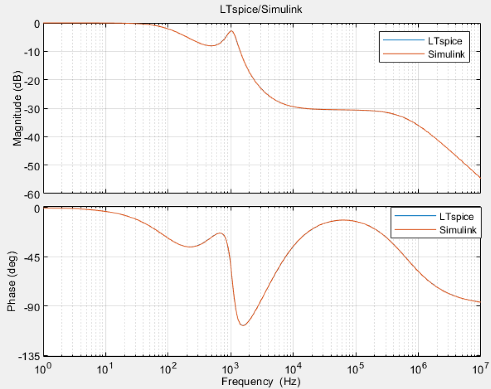

ich hätte bitte eine Frage;
--> Wie wird das "Stabilitätskriterium aus den Bodediagrammen"
(Phasenreserve) allgemeingültig und präzise formuliert?
-->Kann man sagen, dass die gesuchten Regelparameter für die beiden
Bodediagramme optimal sind?
Diese Fragen sind mir bitte sehr wichtig.
Ich würde mich auf eure Antwort sehr freuen
LG Raissa

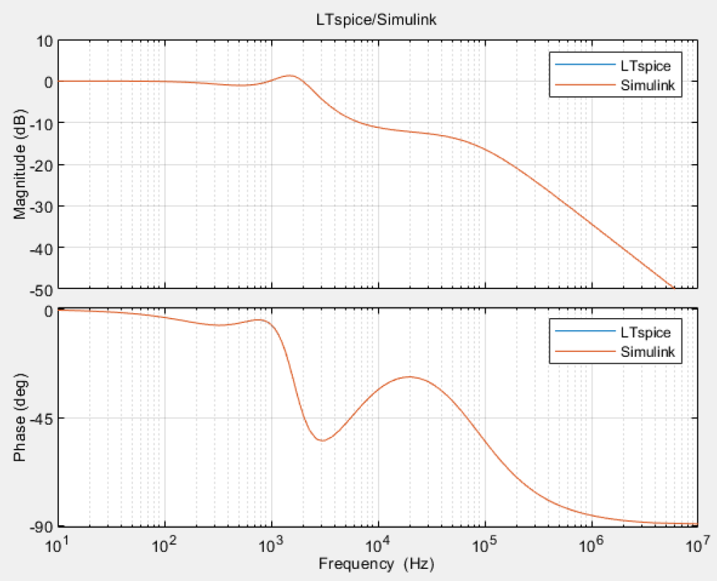

OP #6606470
Hallo Ibrahim,
danke für deine Erklärung.
Wie kann ich aber dann das Bodediagramm aus Bild_2 mit der Stabilität
Kriterien (Transitfrequenz und Phasenreserve) hier bewerten? Da die 0dB
Linie nicht getroffen wurde.
Danke nochmal für die Rückmeldung
Gast #6606788
Raissa A. schrieb:
> Da die 0dB Linie nicht getroffen wurde.
Genauer, die Verstärkung ist in Bild2 immer kleiner oder gleich 0dB.
Dort, wo die Verstärkung nahe 0dB ist, ist die Phase noch weit weg von
180°. Wie soll bei einer Phasenreserve von fast 180° irgendetwas
instabil werden.
