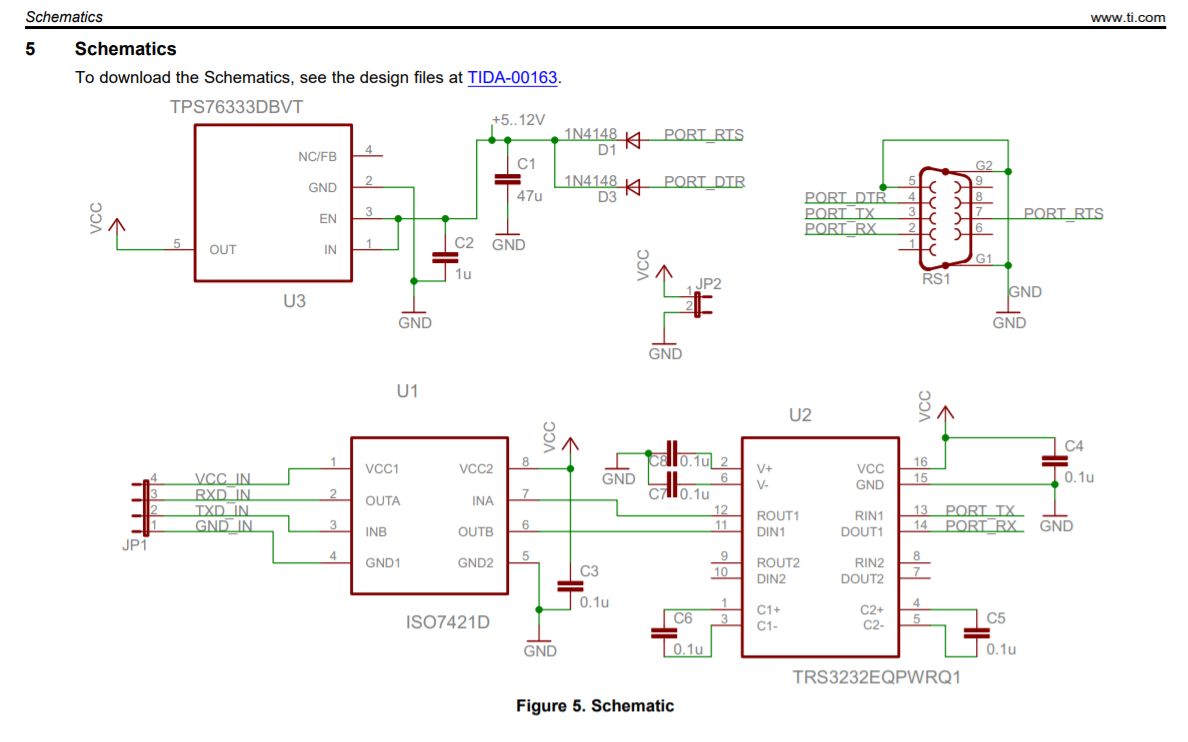

ich bin grade über folgendes Dokument gestolpert:
https://www.ti.com/lit/ug/tidu298/tidu298.pdf?ts=1614678561695&ref_url=https%253A%252F%252Fwww.ti.com%252Ftool%252FTIDA-00163%253FkeyMatch%253DISOLATED%2BRS232%2526tisearch%253DSearch-EN-everything
Ist im Prinzip eine Beschreibung von Texas Instruments zur Realisierung
einer isolierten, selbstversorgenden RS232 zu UART Schnittstelle.
Auf Seite 6 des Dokuments (und an diese Nachricht angehängt) sieht man
den Schaltplan. Worum es mir geht ist der TPS76333DBVT,
https://www.ti.com/lit/ds/slvs181j/slvs181j.pdf?ts=1614628641439&ref_url=https%253A%252F%252Fwww.google.com%252F
mithilfe dessen die 3,3V isolierte Versorgungsspannung für den TRS3232
realisiert wird. Allerdings steht im Datenblatt "input voltage max 10V"
An anderer Stelle schreiben sie selber "RS-232 can be near 12 V" und im
Schaltplan ist ja auch +5..12V am IN Pin des TPS eingezeichnet.
Das müsste den IC doch zerstören oder nicht?
Nach dem RS232-Standard darf das Signal sogar bis +/-15V gehen, auch
wenn das bei der heutigen Schaltungstechnik kaum oder garnicht genutzt
wird.
So sieht es aus! Da hat TI wohl das eigene Datenblatt nicht gelesen...
Das einzige, was man TI zugutehalten kann, ist, dass heutige
RS232-Treiber, die mit 3,3...5V versorgt werden und die (+/-)-Spannungen
selber erzeugen, nicht mehr als +/-10V liefern.
Ich tippe eher auf einen Fehler im Datenblatt. Es wäre schon sehr
ungewöhnlich, wenn für Input Voltage der Maximalwert unter Recommended
Operating Conditions und der unter Absolute Maximum Ratings identisch
wären.
Die Angabe +5..12V im Schaltplan für In/En passt natürlich trotzdem
nicht.

Wolfgang schrieb:
> Es wäre schon sehr
> wären.
Ja, das hab ich mir auch gedacht
Zudem wird sich TI ja was dabei gedacht haben. Ist ja nicht so, als ob
es nicht genug Alternativen für den LDO gibt, auf die TI hätte
ausweichen können wenn der wirklich nicht dafür geeignet ist.
