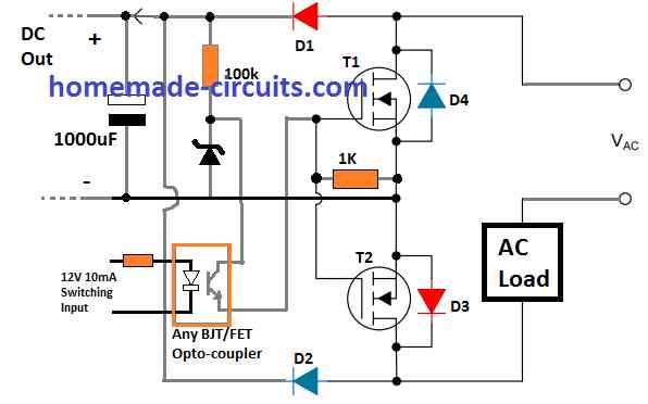

OP #6610814
Hier:
https://www.homemade-circuits.com/solid-state-relay-ssr-circuit-using-mosfets/
habe ich die Schaltung gefunden die ich im Projekt verwende. Die
Schaltung ermöglicht Einschalten oder Ausschalten vom Trafo ohne
Verzögerung im jedem Sinuspunkt des Wechselstrom. Es bleibt nur
die Erkennung  von Max. und Min. von der Sinusverlauf (1 und – 1),
also Punkten wo ich  Schaltbefehle ausführen will. Phasen Erkennung?
Meine Vorstellung:
Beim Nullpunkt von der Sinusoide  Zähler auf 0 setzen und Freigabe
auf 1.Zähler  im Zeitinterrupt (z.B.  alle 1 Millisekunde )
inkrementieren. Beim erreichen von SollInhalt vom Zähler
(in meinem Fall 5) wird Schaltbefehl ausgeführt und Freigabe
gelöscht.
Es bleibt nur das Editieren (Display...):
1.Impuls Zeit.
2.Pause Zeit.
3. Anzahl von der Impulsen.
#6610826
B. P. schrieb:
> Hier:
Naja, brauchbar, wenn gleich optimierbar. Und mit fragwürdiger
Dimensionierung. Denn selbst wenn der Elko links (Wo sind die
Bauteilnamen?) auf volle 325V aufgeladen wird (Das ist ein Riesending!),
hat man einen 100k:1K Spannungsteiler für die Gateansteuerung. Es kommen
also max. 3,25V ans Gate. -> Fail!
D3 und D4 sind überflüssig, die MOSFETs haben Bodydioden, die reichen.
Wenn man schon ein SSR mit MOSFETs selber bauen will, dann bitte
richtig!
Ich würde einen Pulstrafo und etwas clevere Logik nehmen. Damit spart
man sich die galvanisch getrennte Stromversorgung. Oder halt einen
Minitrafo nur für die Stromversorgung und einen Optokoppler mit
integriertem MOSFET-Treiber zum Schalten der MOSFETs. Dann hat man ein
SSR, da beliebig geschaltet werden kann. Das kann die Schaltung oben
nämlich nicht, denn irgendwann ist der Elko leer. Das hat hier für die
Anwendung als Schalter für einen Punktschweißtrafo jedoch keine
Bedeutung. Ein 1000uF/400V Elko allerdings schon ;-)
Je mehr man darüber nachdenkt, umso sinnvoller erscheint der Kauf eines
fertigen SSRs vom Profi.
