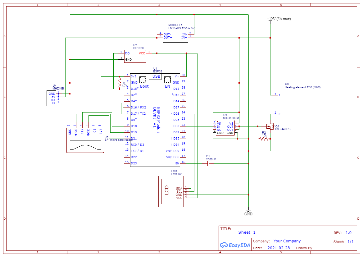

Hallo
Als Hobbyprojekt plane ich eine Gärbox zu Führung von Sauerteig auf
Basis eines ESP32 mit Temperatursensor, Heizelement und CO2 Sensor.
Anbei habe ich den aktuellen Stand meiner Idee mal als Schaltplan
beigelegt.
Da ich alles was ich über Elektronik weiß mir selbst beigebracht habe,
wäre ich für Feedback sehr dankbar!
Vorweg: Ich vermute die Verwendung des MOSFET-Treibers um den MOSFET für
das Heizelement anzusteuern ist wahrscheinlich "overkill", da man das
Ganze mit niedrigen PWM Frequenzen fahren kann. Gerade hier würde ich
mich über Kommentare freuen. Z.B. Wie wähle ich eine geeignete PWM
Frequenz für meine Anwendung (bzw. wie wählt man PWM Frequenzen generell
aus?)
Mein Argument für den MOSFET-driver war v.a. die logische Trennung des
12V Stromkreises vom niedervoltiegem esp32 Stromkreis und die
prinzipielle Option PWM nutzen zu können ohne versehentlich Gefahr zu
laufen den esp32 zu rösten. Aber wie gesagt: ich bin offen für Kritik!
Außerdem frage ich mich ob ich bei der Verbindung zu Ground etwas
beachten muss, da ich ja Spannungsquellen von 3.3V, 5V und 12V im
Schaltplan habe.
Auf einem PCB wären z.B. die Leitungen für 12V vermutlich breiter als
die für 3.3V und 5V.
Vielen Dank für Eure Hilfe!
Ja
> wie wählt man PWM Frequenzen generell aus
Um Verluste zu minimieren, immer so niedrig wie es die Anwendung
zulässt. Zum Beispiel sind 1kHz bei Motoren a bissl niedrig, weil man
sie dann deutlich hören kann - funktioniert aber.
Bei deinem Heizelement müsste man schauen, wie schnell das Ding zu warm
wird. Ich würde Frequenzen unter 1 Hz anstreben (siehe Elektroherd,
Mikrowelle, Backofen, Heizlüfter).

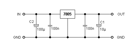

Ich würde anstelle des Schaltwandlers einen 7805 nehmen, ist weniger
Störanfällig.
> Ground etwas beachten muss
Alle GND müssen miteinander verbunden sein. Vorzugsweise Sternförmig am
GND Pin des Spannungswandlers zusammen laufen. Ganz wichtig ist, dass
der Strom vom Heizelement nicht durch die selbe GND Leitung läuft, wie
die Steuerung. Gebe dem Transistor eine eigene Leitung.
Was willst du mit dem Kartenleser anstellen?

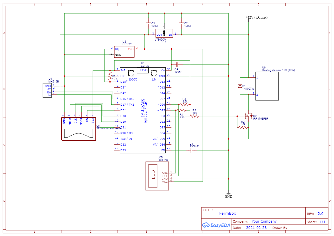

so, habe ich mir das ein kleines (sehr kleines) bisschen genauer
angesehen:
Ob du einen Schaltregler oder einen linearen Längsregler (78xx) nimmst
dürfte hier egal sein, weil dein Controller plus Peripherie nur relativ
wenig Strom aufnimmt.
Grundsätzlich, normalerweise weise ich nicht darauf hin, sollten
Blockkondensatoren vorhanden sein.
Zusätzlich zu den hier obligatorischen 100nF würde ich über die
Betriebsspannung vor und nach dem Regler noch Stützkondensatoren in der
Größenordnung 100µF und größer einbauen. Das hat den Grund, dass beim
Einschalten der Heizung evtl. dein Netzteil kurze Spannungseinbrüche
haben könnte, die deinen Controller durcheinander bringen.
Der Mosfet-Treiber ist imho wirklich "Overkill", der genannte MOSFET
kann bei einer U_gs einen I_d von ca. 4 oder 5 Ampere liefern (du
benötigst 3A).
Der Widerstand zwischen Gate und Source würde ich größer 470k Ohm
wählen.
Zudem, auch wenn deine Heizung wohl ein reiner Heizwiderstand ist, würde
ich über die Heizung noch zusätlich eine Freilaufdiode einbauen: Bei
manchen Heizelementen ist der Widerstandheizdraht gewickelt und besitzt
eine geringe Induktivität. Diese können ganz gezielt bei sehr kleinen
PWM Frequenzen und von daher gesätigten Spulen sehr große
Induktionsspannungen beim Abschalten erzeugen.
Vor Jahrzehnten (also in der Lehre) hatte ich mich gewundert, warum bei
einem Hallogenlampendimmer mittels NE555 PWM und MOSFET dieser eine sehr
kurze Lebensdauer hatte. Der Grund war, dass die Induktivität der
Glühwendel gereicht hatte, den MOSFET zu zerstören (hier hatte ich dann
auch gelernt gehabt, wie man Peaks mittels damals sauteurem
Speicheroszilloskop aufzeichnet).
Also: wann immer der Verdacht auf eine Induktivität bei einer
geschalteten Last besteht ===> Freilaufdiode einbauen

Achim S. schrieb:
> der Widerstand zwischen Gate und Source ist sinnlos, weil er am
> Ausgang des Treibers sitzt. wenn er gegen undefinierte
> Schaltzustände schützen soll muss er an den Eingang des Treibers.
Bist du sicher, dass der Treiber beim Hochfahren der Versorgungsspannung
einen definierten Schaltzustand hat?
Manche Steckernetzteile fahren ganz langsam hoch. Bei größeren
Netzteilen wie das vom TO weiß ich es nicht.

Stefan ⛄ F. schrieb:
> Ich stimme zu, obwohl ich hier vor wenigen für den gleichen Hinweis
> gehänselt wurde.
na ja, dann setze ich mich halt dem "hänseln" aus, ich für mich baue bei
geschalteten Lasten eine Freilaufdiode ein. Lieber eine Diode zuviel als
zerstörte Transistoren tauschen.
ich bin mir zumindest sicher, dass der Treiber den 10kOhm Widerstand
vollständig "übertreiben" wird. Sobald die 12V-Versorgung auf ein paar V
hochgelaufen ist, beginnt der MIC4420 seinen Ausgang festzulegen - R2
hat an dieser Stelle keine Funktion.
Der Eingang des Treibers kann dagegen sehr wohl undefiniert sein: falls
der ESP32 ungeschickt/falsch programmiert ist, weil der ESP32 während
des Programmiervorgangs seinen Ausgang wahrscheinlich nicht definiert
auf 0V treibt, weil die Versorgung des ESP32 später kommt als die 12V
Versorgung (@TO: warum bremst du den 3,3V Regler des ESP über C1 am
Enable so extrem aus?), ....
R2 vom Ausgang des Treibers an dessen Eingang umzuziehen wäre also
durchaus sinnvoll. Der Eingang des Treibers kann in vielen Fällen
undefiniert sein, der Ausgang nicht.
Ralph S. schrieb:
> ich dachte an einen Widerstand, wenn er keinen Treiber einsetzt
Du meinst, wenn er den MIC4420 nicht bestückt sondern stattdessen dessen
Eingnag auf den Ausgang brückt? Auch in dem Fall ist er auf der sicheren
Seite, wenn er den Pulldown am Eingang des Treibers anschließt.
Gast #6607342
> vollständig "übertreiben" wird...
Ach ja, da ist was (nachvollziehbares) dran. Um auf Numemr sicher zu
gehen wäre dann wohl ein Widerstand vor und einer hinter dem (unnötigen)
Treiber angebracht.
Gast #6607419
> Treiber angebracht.
wenn du zwei Pulldowns einbauen möchtest, ist der am Treiberausgang auf
jeden Fall sinnlos und schafft keine zusätzliche Sicherheit.
Ein Pulldown am Treibereingang ist dagegen sinnvoll. Er hängt
gleichzeitig ja am ESP-Ausgang. Egal ob der Treiber benutzt oder
weggelassen und überbrückt wird: er definiert bei beiden Varianten im
Bedarfsfall den Zustand des Gates.
Gast #6607432
... ich meinte gar keinen Treiber. Gate an I/O Pin. Widerstand Gate -
Ground.
Mit Treiber Widerstand Eingang Treiber, Ausgang Treiber an Gate, kein
Widerstand Gate - Ground.

OP #6609059
Hallo nochmal
Ersteinmal vielen Dank für all die konstruktiven und hilfreichen Tips!
Sorry auch, dass ich mich erst jetzt zurückmelde, aber ich wollte die
eingeholten Tips gleich in die Schaltung einfliessen lassen
und kam bis jetzt einfach nicht dazu.
Anbei aber nun Version 2.0. meines Hobbyprojekts.
Im Folgenden Versuche ich auf alle Fragen und Anregungen einzugehen,
bzw. selbst ein paar Fragen loszuwerden
die sich mir bei der Neuimplementierung gestellt haben:
@Ralph
Linearer Spannungswandler statt Schaltwandler:
Wenn ich es recht verstanden habe kann ich den linearen Spannungswandler
hier bedenkenlos einsetzen,
da die resultierenden Stromstärken bei 5V bzw 3.3V zu gering sind um
nennenswerte Verlustleistung
am Wandler (und damit Hitze) zu erzeugen - richtig?
Der Vorteil dabei: weniger Störanfälligkeit
=> habe ich implementiert, danke!
@Ralph
Wozu der SD-Kartenleser:
Das Ganze ist ja ein reines Hobbyprojekt.
Mit dem SD-Kartenleser wollte ich v.a. Temperaturdaten loggen und u.U.
auch html und JavaScript Daten speichern, die ich über einen Webserver
im esp32 dann im lokalen Netz hosten kann.
Über APIs könnte man so z.B. dann den aktuellen Temperaturverlauf
visualiseren.
Also mit einem Wort: Spielerei :-)
@Stefan & @Ralph
Danke für den Tipp mit den Pull-Ups am I2C bus!
Wenn ich es recht verstehe erlauben 2.2KOhm bei 3.3V am esp32 ca 1.5mA -
2mA
was ausreichen sollte um den I2C bus zu betreiben (basierend auf
Referenzwerten aus dem Internet)
=> ist implementiert
@Ralph
Blockondensatoren:
Muss zugeben, dass das für mich ein neues Thema ist.
Wenn ich es recht verstehe sind die dazu da um bei Spannungsstörung
kurzzeitig zusätzlich
Strom bereitzustellen (auch als Stützkondensatoren bekannt)
Dazu werden die Kondenstoren zwischen Stromquelle und GRND möglichst
nahe vor dem Verbraucher platziert.
Außerdem sollte man keine Elkos sondern Keramikondensatoren dafür nutzen
- richtig soweit?
Meine Frage dazu wäre:
- habe ich das korrekt implentiert?
- wie kommt man auf die richtigen, zu verwendenden Kapazitäten?
@Ralph
MOSFET Treiber:
Ist unnötig, da wir die PWM-Frequenz unter 1Hz halten können. So laufen
wir nicht Gefahr
durch zu schnelle Be- und Entladung der MOSFET-Kapazitäten den ESP32
kaputtzumachen.
Ich habe trotzdem den MOSFET sicherheitshalber durch einen "LogicLevel"
MOSFET ersetzt
der dazu gedacht ist direkt mit 3.3V geschaltet zu werden (also einfach
schon bei niedrigeren V(GS)
leitend wird)
Im Rahmen dessen habe ich einen Gatewiderstand eingebaut, der
zurückfliessenden Strom zum ESP32 begrenzen soll.
Habe dazu aber verschiedenen Meinungen gehört und bin mir nicht sicher
ob es den wirklich braucht und
ob ich die korrekte Ohmzahl gewählt habe.
(nach allem was ich gelesen habe macht er in der aktuellen Ausführung
zumindest nichts kaputt)
=> ist angepasst
@Ralph & @Stefan
Freilaufdiode:
Das klingt nach einem guten Tip, der mir u.U. viel Haareraufen ersparen
kann,
da ich bei kaputten MOSFETs wahrscheinlich nicht auf die Induktivität
des Heizelemets gekommen wäre :-)
Meine Frage dazu:
- Welche Spezifikitation braucht diese Diode?
=> Diode ist im Schltplan (als Platzhalter) implementiert (mir fehlt
aber noch das korrekte Bauteil)
@Achim & @Ralph
Widerstand zwischen Gate und SOurce NACH Augang des MOSFET-Treibers:
Danke für den Hinweis. Im aktuellen Schaltbild hat sich das zwar
erledigt (der MOSFET-Treiber ist raus), werde aber
in künftigen Projekten daran denken!
=> Im aktuellen Schaltplan sollte der pull-down Widerstand Sinn ergeben
@Stefan
Stromverheizen 24x7:
Guter Punkt. Ich würde hoffen, dass durch gute Isolierung der FermBox
die zu verwende Energie minimiert werden kann.
Aber das werde ich wohl erst rausfinden wenn ich soweit bin :-)
@Achim
Warum bremse ich den 3,3V Regler des ESP32 über C1 am Enable aus?
Ganz ehrlich: Mir war nicht bewusst, dass C1 den ESP32 ausbremst.
Eingebaut habe ich den Kondensator, da viele ESP32 dev boards leider
das Problem haben software uploads (flashes) über die serielle
Schnittstelle nicht zu erkennen.
Ein gängiger "Fix" des Problems ist eben die Nutzung eines Kondensators
https://randomnerdtutorials.com/solved-failed-to-connect-to-esp32-timed-out-waiting-for-packet-header/
Was ist die Konsequenz dieses Ausbremsens?
@Ralph
Umluft-Lüfter:
Guter Punkt! Den Gedanken hatte ich auch bereits.
Wahrscheinlich muss man dabei aufpassen, dass die Drehzahl gering genug
ist um den Teig nicht auzutrocknetn.
@Theor & @Ralph & @Stefan
Saurteig:
Abschliessned vllt noch meine 50 cent zum Thema Sauerteig.
Ihr habt natürlich völlig recht:
Man braucht all das was ich hier mache nicht um erfolgreich Brot mit
Sauerteig zu backen :-)
Andernfalls hätte sich diese Art zu backen wahrscheinlich erst mit der
Erfindung der Elektrizität durchgesetzt :-)
Man kann natürlich einfach den Teig auf die Heizung o.ä. stellen und
loslegen.
Als eine gute Quelle zu dem Thema, und zum Thema Backen an sich, kann
ich übrigens diese Website empfehlen.
https://www.ploetzblog.de/faq-archiv/wie-stelle-ich-sauerteig-her/
Es gibt aber dennoch einen Zusammenhang zwischen Temperatur und
Sauerteigzusammensetzung.
Sauerteig besteht, anders als reiner Hefeteig neben (wilden) Hefen eben
auch aus Milchsäurebaktierien.
Die gewählte Temperatur bestimmt nun welche Art von Mikroorganismus im
jeweiligen Teig vorherrscht.
Das wiederum verändert dann, zumindest theoretisch, die Konsistenz und
den pH-Wert des Teiges.
Eine Art Saurteig zu führen ist zum Beispiel die 3 Stufenführung wie
hier beschrieben.
https://www.baeckerei-bergmann.de/die-backerei-bergmann/bergmanns-natursauerteig/
Um mit diesem Zusammenhang zwischen Temperatur und Verhalten des Teiges
zu experimentieren
baue ich das alles.
=> Naja und natürlich, da ich Spass an Elektronik habe! :-)
Nochmal vielen Dank an all Eure guten Tips!
PS: Als kleiner "fun fact": Wir alle haben in meiner ersten Version der
Schaltung einen groben Schnitzer übersehen: da habe ich einfach mal
versehtnlich den esp32 mit den 12 V kurzgeschlossen :-)

zu deinem Spannungsregler:
Du hast jetzt zwar am Eingang und Ausgang Kondensatoren, die sind aber
in dieser Dimensionierung als Ladekondensator (C2) und Siebkondensator
(C1) dimensioniert.
Ladekondensator und noch mehr Siebkondensator verringern die
(Rest)welligkeit der Gleichspannung.
Was hier jedoch fehlt, und das sollten alle Spannungsregler haben egal
in welcher Technologie sie funktionieren, sind 2 kleinere Kondensatoren
(sehr nahe am Regler platziert), die die Schwingneigung des Reglers
unterbindet. Gute Werte sind 100nF.
Wenn du den SD-Kartenslot wirklich betreibst, würde ich auch bei diesem
einen 100nF Kondensator sehr nahe an diesem Slot über die 3,3V
Betriebsspannung hängen.

Gast #6610196
Danke Ralph für Deine Tips!
Die 100nF sind dann Keramik-Kondenstaoren
und der 10uF und 100uF Elkos?
-> der Kondensator am esp32 (C4) passt aber so?
Ahja und was für Eine Diode nehme ich denn am besten als Rücklaufdiode
fürs
Heizelement?
-> hätte jetzt auf eine Schottky Diode getippt die mindestens 12V und 5
Ampere kann, da ja mehr per Definition nicht aus dem Netzteil kommen
kann.
Auch wenn die resultierenden Induktionsströme wahrscheinlich deutlich
darunter liegen werden dürften ...
