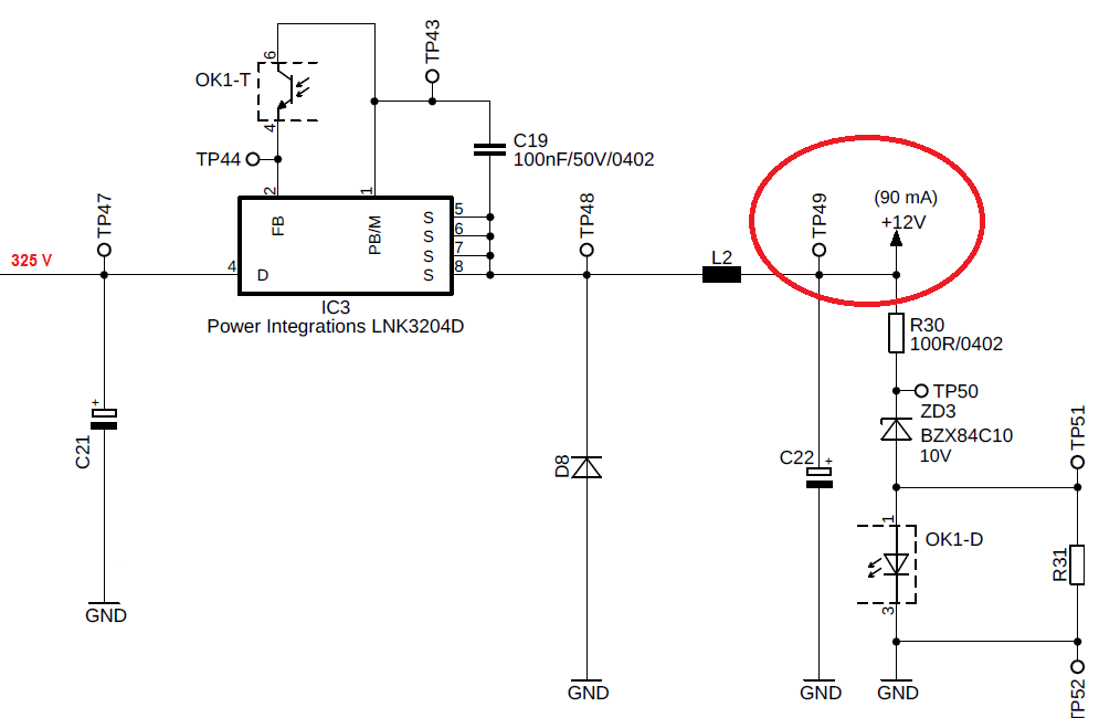

ich verwende ein Schaltnetzteil mit dem IC LNK3204D. Eingang ist 230V AC
gleichgerichtet (325V DC).
Zum Testen der restlichen Schaltung möchte ich die Platine erst mal mit
12 VDC versorgen (230V am Eingang ausgeschaltet). Kann man die 12V
problemlos am Ausgang des Netzteils (TP149 - siehe Schaltplan)
einspeisen? Oder kann dadurch z.B. das Schaltnetzteil-IC vorgeschädigt
werden?
Gast #6607833
Kommt auf Drossel und Zwischenkreiselko an, es fließt ja ein
Einschaltstrom über die Bulkdiode des Reglers in den ZK-Elko.
Ein paar 100mA wird der aber problemlos vertragen.

Es handelt sich um Serienprüfung (80.000 Stück im Jahr).
L2 auslöten ist daher nicht gut.
Diode vom Ausgang zum Zwischenkreis ist leider zu teuer
(Low-Cost-Produkt).

Spricht denn etwas dagegen das Schaltnetzteil mit zu testen?
Das macht den Prüfaufbau zwar etwas komplizerter (da 230Vac, statt
12Vdc), aber auf diese Weise ist man näher am finalen Verwendungszweck.

Ist halt ungefährlicher, wenn man einen Großteil mit Kleinspannung
testen kann und nur einen kurzen Test mit 230V durchführen muß.
