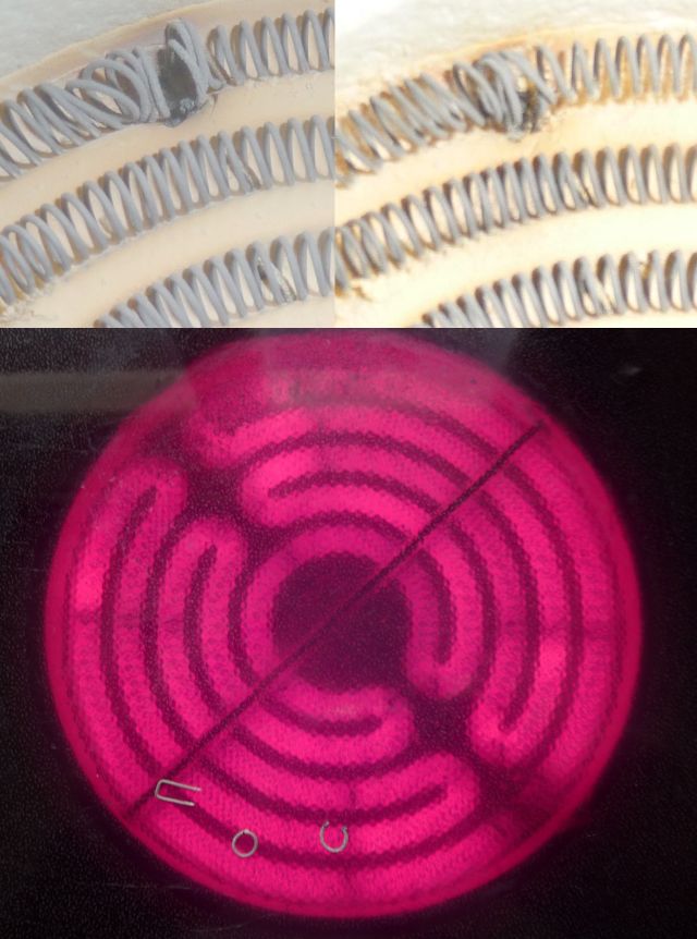

vorhin brannte der Heizdraht durch, also aufgeschraubt, zwei kaputte
Windungen entfernt, und die Enden parallel eingehakt.
Konnte erstmal wieder kochen, der Draht sitzt in der Führungund ist wohl
mehrfach punktgeschweißt.
Angenommen, der Federdraht hätte aber kein Führungsbett und hinge in der
Luft wie bei einem Uraltheizlüfter -
Wie repariert man in der Luft gespannte Heizdrähte - verzwirbeln,
vernieten oder mit einer Minilüsterklemme?

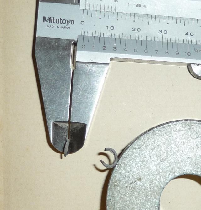

Japp, zwar spröde, aber auf keinen Fall irreparabel - denn sehr robust
und in dieser Drahtstärke beinahe  unkaputtbar.
Nur mit Müh und Not konnte ich zwei Stücke von den Enden mit einer Zange
wegbrechen, sind immerhin 0,8 mm Ø -
Hab die gerade mit dem Magneten aus dem Eimer gefischt - jetzt wewiß ich
auch, wieso es einen Einschaltbrumm gibt.
Und ich revidiere meine Reparaturprognose nach dieser Besichtigung von
einem Jahr auf ganze drei ;)
