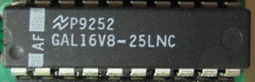

Hersteller von Chip gesucht
(Firma: L-E-A) #6609488
Jill schrieb:
> Hallo,
> kann  mir jemand sagen, wer der Hersteller des Chips (siehe Foto) ist?
National Semiconductor, gehört m.W. mittlerweile TI. Aber baugleiche
GALs wurden auch von ST und dem Erfinder des Gals, Lattice gebaut.
Da das programmierbare Bausteine mit aktivierbarem Ausleseschutz sind,
bringt Dir die Information aber vermutlich nicht sonderlich viel...
Grüßle
Volker.
Gast #6610738
MaWin schrieb:
> na ja, so ein CPLD kann ein wenig mehr.
Der 16V8 gehört imho noch nicht zu den CPLDs, auch nicht ein 22V10. 'C'
steht für 'complex'. Der Begriff tauchte erst ab 32 oder 64 Makrozellen
auf ...
Aber sonst hast du recht: es kann mehr als ein paar einfache
Verknüpfungen. Schließlich steht auch noch an jedem I/O-Port ein FF zur
Verfügung.
