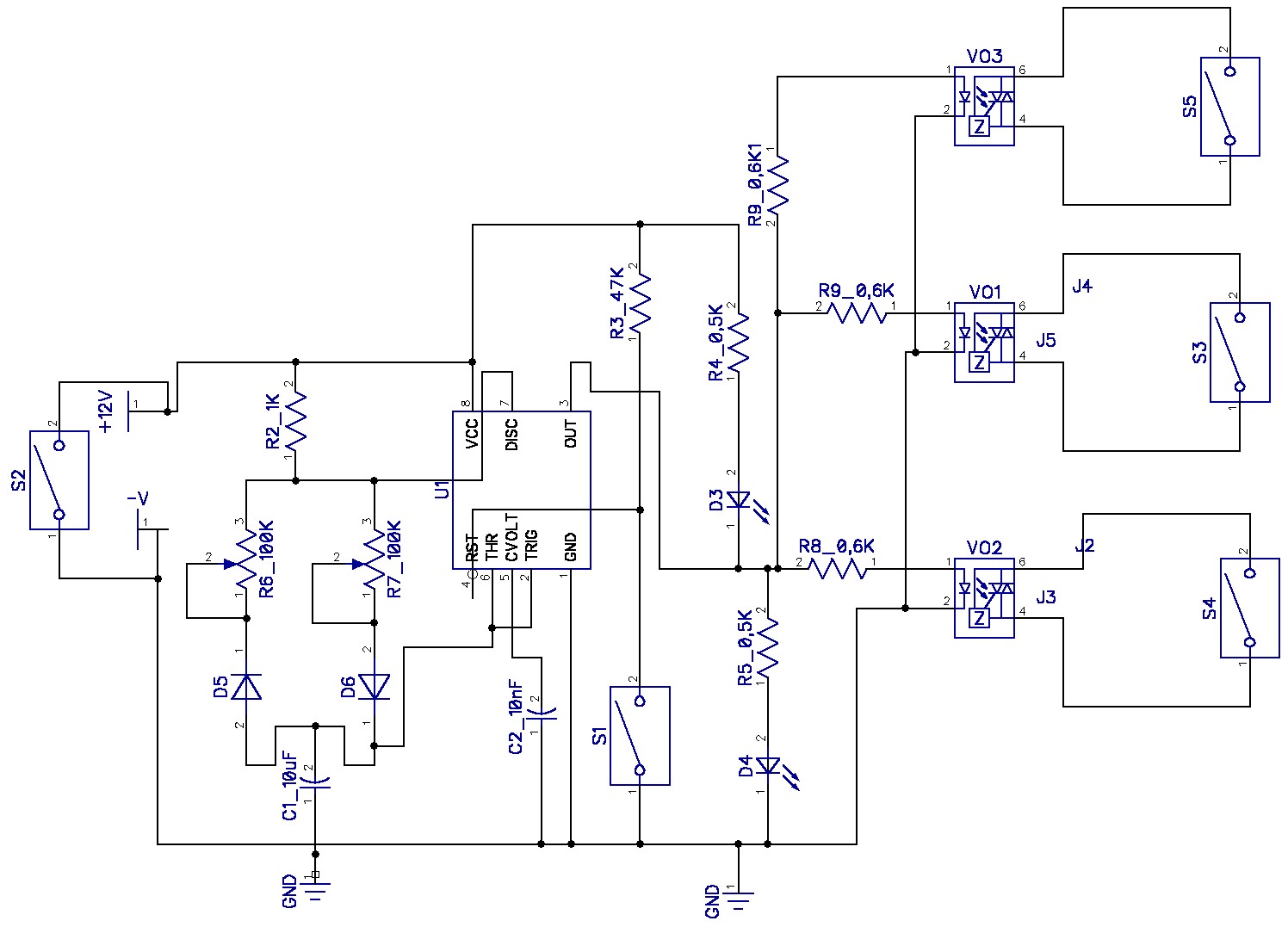

von Frank F. (effzwo)
ich hab hier mal die Ansteuerung angehängt. Mit S1 kann man den Timer
resetten und danach läuft er gleich mit einem Impuls wieder an. Deshalb
hat mein Experiment mit Endschalter auch relativ gut funktioniert. Durch
die Impulsdauer (Poti R6)kann man recht gut die Schlagstärke regulieren.
Meine Idee ist es jetzt mit 4 übereinanderliegenden Spulen und
Lichtschranken die Spulen anzusteuern. Leider reichen meine
Elektronik-Kentnisse nicht aus. Vielleicht hat jemand hier eine Idee.

deine Schaltung: S1 schließt die 12V kurz, meintest sicher was anderes,
oder?
von Stefan S. (chiefeinherjar)
Mal so ein paar möglichst konstruktive Gedanken zu deinem Schaltplan:
S2 macht einen Kurzschluss zwischen 12V+ und GND; dein linkes GND-Symbol
scheint nicht angeschlossen zu sein (ist hier auch überflüssig weil
redundant), und dein Pin 4 (Reset) scheint nicht richtig angebunden zu
sein (kann aber auch nur eine Darstellungsweise deines Programms sein -
da kenne ich mich nicht aus). Und C1 ist verpolt; C2 ist kein Elko
(daher ist die Verpolung des Symbols irrelevant).
Und ich würde Verbindungen durch ein IC-Symbol hindurch (siehe Pin 4 und
Pin 7) würde ich auch vermeiden - das sieht einfach sehr unordentlich
aus und macht den Schaltplan (noch) unübersichtlicher als nötig.

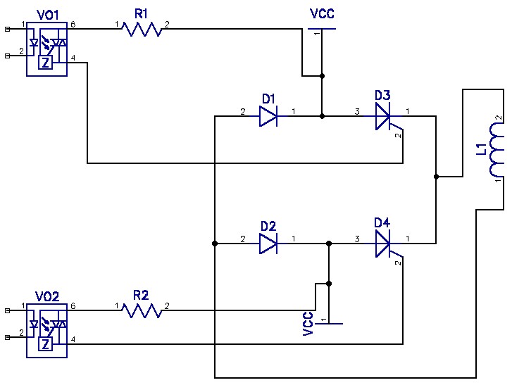

Hallo Leute,
ich habe ein kleines Update.

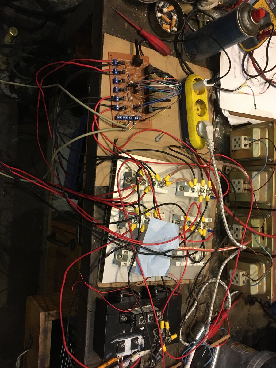

Inzwischen habe ich einen Arduino und auch schon ein Steuerungsprogramm
geschrieben. Eine neue Spule ist auch gewickelt und eine Platine für die
Ansteuerung der Thyristoren ist ebenfalls fertig. Die Ansteuerung habe
ich mal vereinfacht auf dem angehängten Schaltplan skizziert.
Ich hatte das schon mit diskreten Bauteilen verwirklicht und es hat
funktioniert. Jetzt habe ich aber diese Module besorgt (auch im Anhang)
und wenn ich sie ansteuere bleibt der Thyristor durchgeschaltet!
Ich kann also nicht mehr abschalten und muss den Stecker ziehen.
Um genau zu sein: Ein Kabel vom Trafo an Anschluss 1 des einen Moduls
und das andere an Anschluss 1 des anderen Moduls. die Spule ist jeweils
mit 2 bzw. 3 der beiden Module angeschlossen.
Ich brauche dringend Hilfe, denn ich verstehe das Problem nicht. Selbst
wenn ich die Ansteuerleitungen abziehe bleibt der Thyristor an.
mfg
Frank
Die Thyristoren werden mit dem Wechselstrom des Trafos versorgt. Daher
sollten sie im Nulldurchgang wieder sperren. Hat wie gesagt mit
diskreten Bauteilen auch funktioniert.

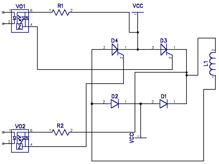

Jetzt wird es interessant!
Ich habe die Schaltung geändert und auf einmal funktioniert es!
Leider kann ich mit meinen Modulen hier nicht viel anfangen, denn ich
brauche nun 4 statt 2 Module...
Aber verstehen kann ich das ganze nicht!
Version2 ist die die funktioniert!

von Axel R. (axlr)
VCC ist VCC? "oben", "unten"?
Oder sind das die AC-Eingänge 1 und 2?
von FrankFriesen (Gast)
Korrekt, die Wechselspannung liegt an den beiden VCC Anschlüssen an.
Hatte keine passenden Symbole im Programm gefunden.

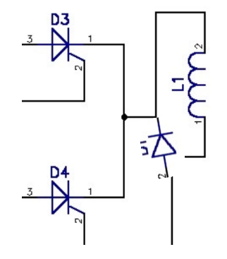

Frank F. schrieb:
> Selbst wenn ich die Ansteuerleitungen abziehe bleibt der Thyristor an.
Da wärest Du nun bei einem typischen Problem bei induktiven Lasten.
Durch die Phasenverschiebung, weil die Spule so eine Schlafmütze ist,
kommt wenn Spannung anliegt einfach nicht in die Gänge, was den Strom
anbetrifft, sabbert diese noch eine ganze Weile nach, wenn die Spannung
auf Null gegangen ist. Dann liegt aber schon wieder in Gegenrichtung
eine so hohe Spannung an, das der anderer Tyristor durchschaltet
(du/dt). Der ist aber die gleiche Schlafhaube, so dass diese sich
abwechseln und den fleißigen Meister in den Wahnsinn treiben, mit ihrem
lustigen Spiel.
So ähnlich war das einmal in einer kleinen E-technischen Satire
beschrieben.
Aber warum funktioniert Version 2 dann?
Gibt es eine Möglichkeit das Problem zu beseitigen und Version 1 zu
verwenden? Ich hab die Module schon.
Da fungieren die Dioden quasi auch als "Freilaufdioden" und der indukive
verursachte dU/dt Spannungssprung fällt viel geringer aus.
Eine Diode nach dem Bild zu ergänzen, könntest Du ausprobieren.
Danke,
werde ich heute Abend mal versuchen.
Hallo Dieter,
du bist ein Schatz!! Ich hatte noch so superschnelle Schottky-Dioden und
die haben dann auch funktioniert. Vielen Dank!!!!!
Leider hat es mit meinem Programm noch nicht so gut geklappt. Da muss
ich noch ordentlich nachbessern...
Ich halte euch auf dem Laufenden

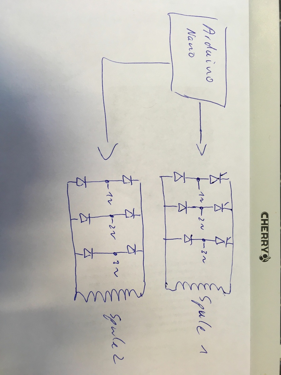

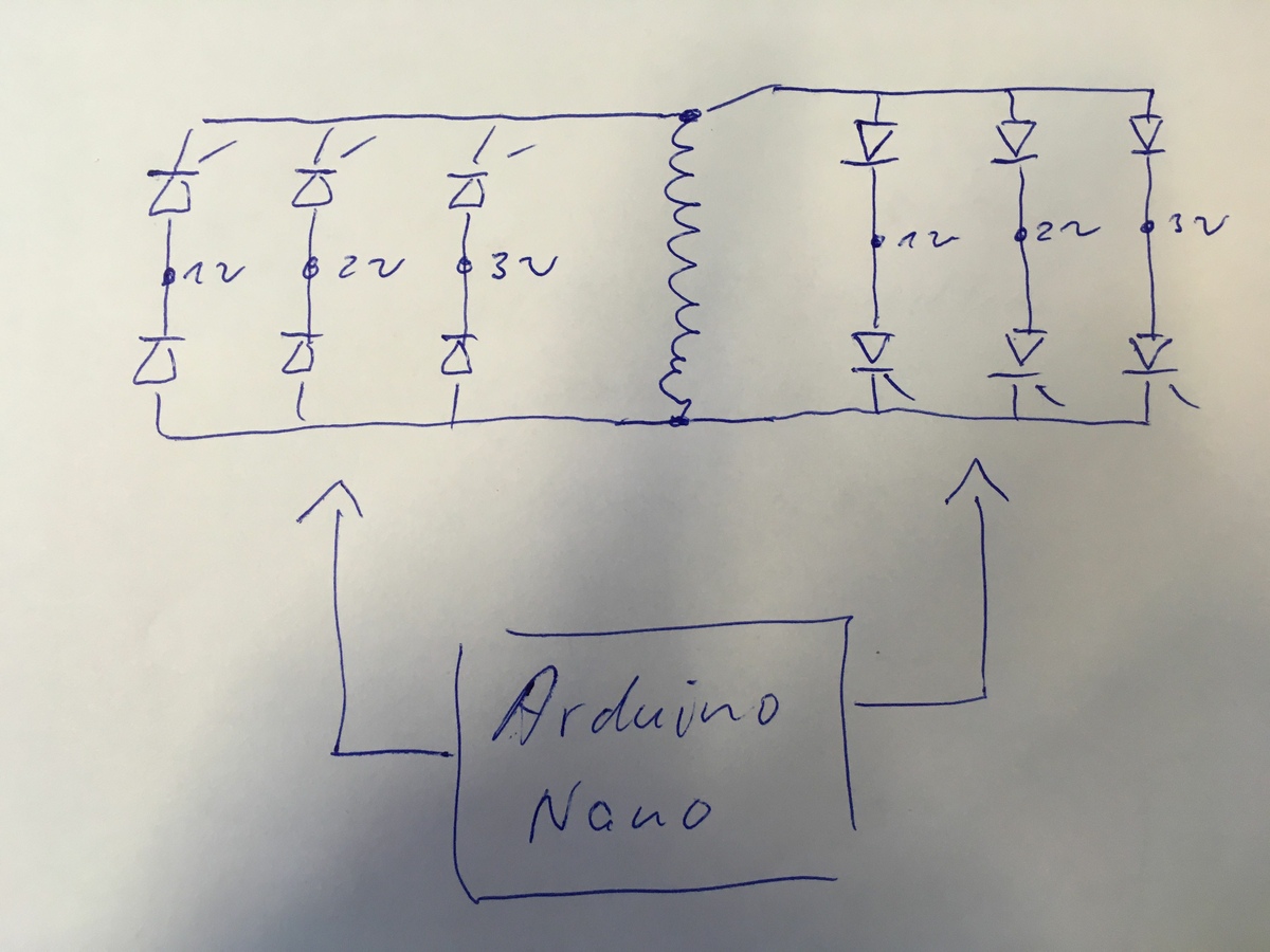

Dank Dieter habe ich es jetzt zum Laufen bekommen.
Statt einer Rückholfeder habe ich eine zweite Spule, die den Eisenkern

Hier hab ich mal die vereinfachte Ansteuerung.
Der Arduino steuert die Thyristoren. Die eine Spule 1 wird mit Spule 2
im Wechsel angesteuert und über ein Poti am Arduino kann ich die
Frequenz und Einschaltdauer regeln. Spule 1 beschleunigt den Eisenkern
nach unten und Spule 2 hebt ihn wieder an. Wenn der Eisenkern komplett
in die Spule eingetaucht ist wird über eine Lichtschranke der Strom
abgeschaltet damit keine Bremswirkung eintritt. Wie man sieht
funktioniert das ganze recht gut. Allerdings baut das ganze mit den
Federn, Lichtschranken, zwei Spulen etc. recht hoch auf.
Ich habe im kleinen ein paar Versuche durchgeführt und folgenden Plan:
Statt eines Eisenkerns will ich einen starken Magneten benutzen. Dadurch
könnte ich durch Umpolen der Spule den Magneten mit Stempel auf und ab
schwingen lassen. Es wäre nur eine Spule erforderlich.
Mit meiner jetzigen Thyristoransteuerung würde ich aber einen
Kurzschluss erzeugen, wenn beide Halbbrücken über die Spule verbunden
sind. Hat Jemand von Euch vielleicht eine einfache Lösung um die Spule
schnell im Wechsel zu bestromen?
Ach ja, an den Dioden bzw. Thyristoren liegen jeweils 24V
Wechselspannung mit insgesamt 70 A an. 1~, 2~, 3~ bedeutet Phase 1, 2
und 3 vom Trafo.
von Dieter (Gast)
Frank F. schrieb:
> Hat Jemand von Euch vielleicht eine einfache Lösung um die Spule schnell
Das geht mit Deiner Halbbruecke auch. Eine Loesungsvariante waere z.B.
mit zusaetzlichen Elkos.
Hallo Dieter,
kannst du das mal etwas genauer erläutern?
Ich sehe da keine Möglichkeit. Bin aber auch kein Leistungselektronik
Spezialist.
Mit freundlichen Grüßen
Frank
Hat denn der 24V Transformator noch eine Mittenanzapfung?
Wärest Du bereit Deine Spule mit einer Mittenanzapfung zu versehen?
Dort sind weiter unten noch ein paar Schaltprinzipien:
https://csgoshik.ru/de/useful-tips/dc-welding-machine-inverter/
https://csgoshik.ru/public/dd8d41c9d862e70e448.gif
Das letzte Bild wäre eine Schaltung mit einer virtuellen Brücke aus
Kondensatoren.
In Resonanz kann sowas noch gewaltiger hämmern. Das braucht aber zwei
bis vier Perioden für die Resonanzaufschaukelung bis jeweils die
Schlagstärke erreicht wird. Also nicht einfach zu regeln.
Bevor Du weitere Halbleiter bestellst, was ist denn noch vorhanden?
Wenn es Bausteine sind mit zwei IGBT oder Thyristoren, von denen nur
einer kaputt sein sollte, solltest Du mit diesen weiter machen.
