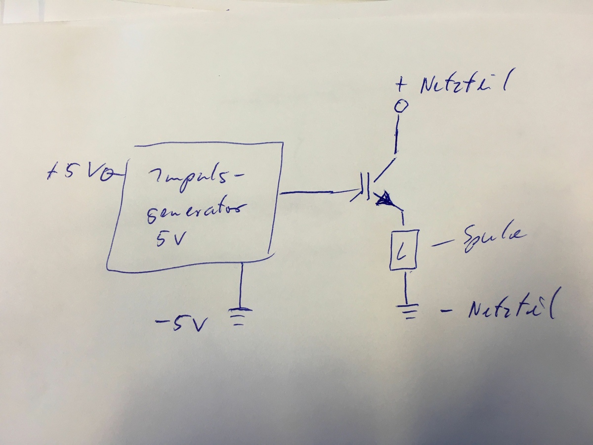

Zur Ansteuerung habe ich mir einen kleinen Rechteckgenerator mit NE555
gebaut und den Ausgang dann an einen IGBT angeschlossen.
(https://www.conrad.de/de/p/ixys-ixgn200n60b3-igbt-modul-sot-227b-einzeln-standard-600-v-160817.html)
Zum Testen hab ich erstmal ein kleines Ladegerät mit 12V und 15A max.
genommen. Das hat ungefähr 15 Sekunden funktioniert und dann war der
Strom auf einmal konstant bei ca. 3A. Der IGBT hatte einen Collector -
Emittier Widerstand von 0,9 Ohm. Mit anderen Worten das Teil ist im A..,
obwohl es 200A abkönnen sollte.
Die Frage ist also wie schalte ich 200-300A mit einer Frequenz von
2-4Hz. Ist der igbt die falsche Wahl oder habe ich ihn falsch
angeschlossen? Ist es vielleicht die Induktivität der Spule?

von hinz (Gast)
Die Spule muss zwischen Kollektor und +Vcc!
von hinz (Gast)
Und eine Freilaufdiode oder andere Spannungsbegrenzung nicht vergessen!

von Peter D. (peda)
IGBT sind Schalter, dürfen also nicht analog betrieben werden.
Zum Einschalten sollte U_G etwa 10V höher als U_S sein. Das ist in
Deiner Schaltung nicht der Fall.
Bei 100A fallen etwa 1,5V ab, d.h. Du must 150W wegkühlen. Daher nimmt
man IGBT erst für >100V.

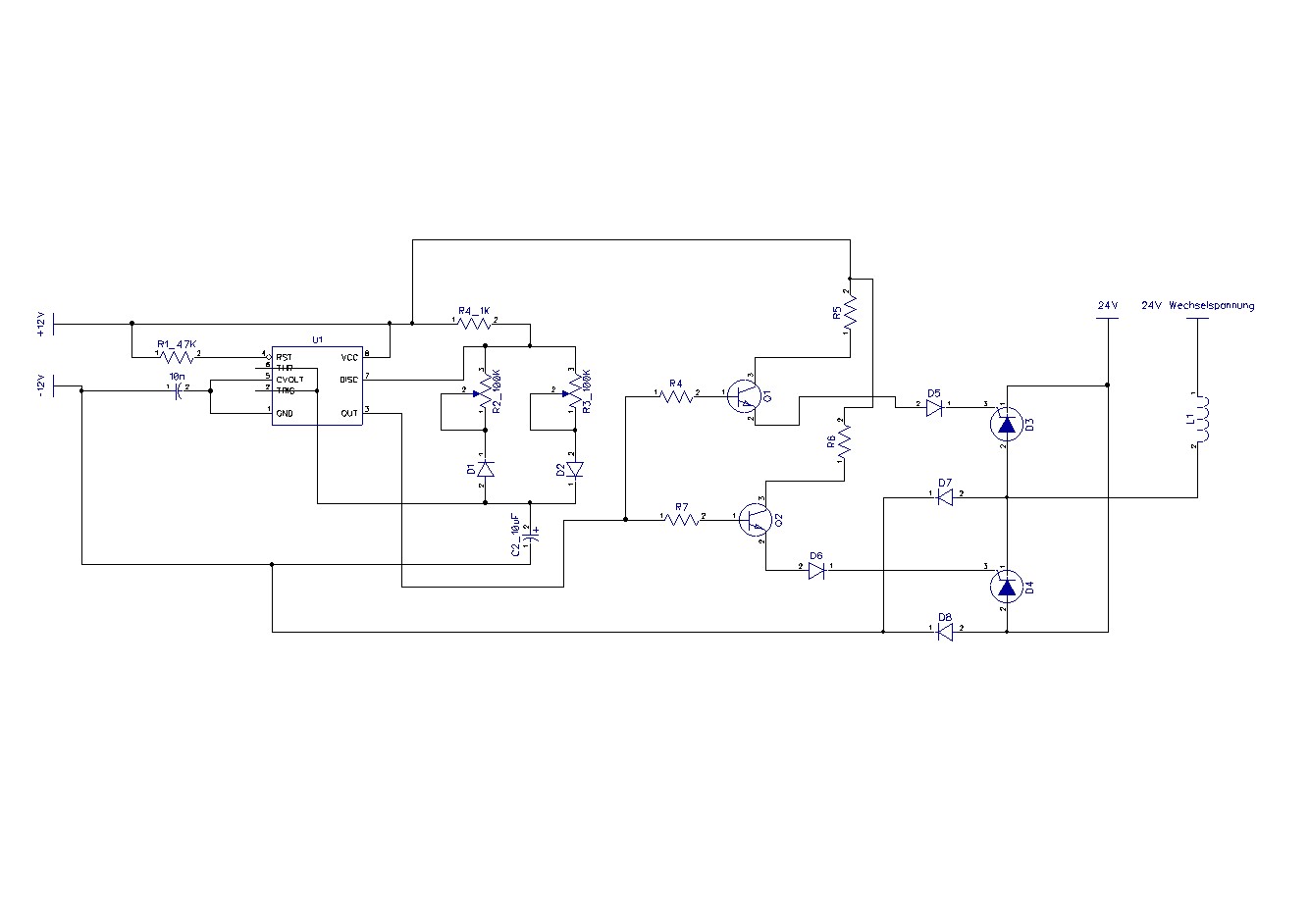

von Frank F. (effzwo)
von (prx) A. K. (prx)
Frank F. schrieb:
> was haltet ihr von dem hier? Der hat die Diode schon eingebaut.
Oben schreibst du, dass 12V reichen werden. Ein 500V MOSFET ist bei 12V
viel schlechter als ein 50V MOSFET.
von Axel R. (axlr)
Bei den hohen Strömen hebt es Dir dein Emitterpotential an. Dann leitet
der Tansistor nicht mehr richtig, weil relativ dazu (quasi automatisch)
deine Gate-Spannung um den gleichen Betrag sinkt. Heisst ja nicht
umsonst U_GE und nicht U_G_GND. Deshalb ist es auch einfacher, die
"Last" in den Kollektor zu packen und sinnvollerweise die
Masseverbindung deiner Ansteuerelektronik direkt mit dem Emitterbeinchen
vom IGBT zu verbinden. von der "linken Seite" aus, den Minus-Anschluss
der Last dann "von rechts" an den Emitter anschliessen. Bei den hohen
Strömen zählt jeder Zentimeter...

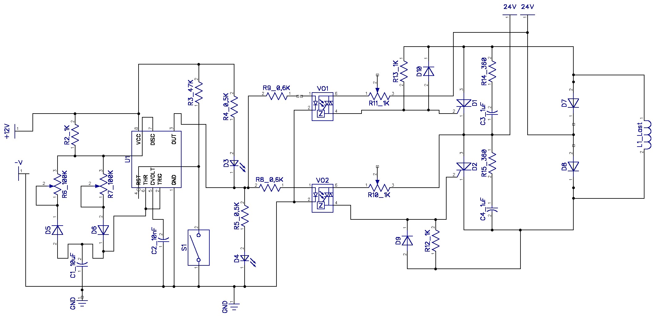

Ich hab mal mit der Thyristor-Idee herumgesponnen und eine kleine
Schaltung entworfen. Bitte nicht wundern, dass es nicht so toll
aussieht. Hab das Programm gerade erst in Betrieb genommen (DipTrace).
Der erste Thyristor schaltet die Spule an die Versorgungsspannung und
wenn der Timer umschaltet wird der andere Thyristor gezündet um den
ersten zurück zu setzen. Soweit die Theorie. Aber knallt es nicht, wenn
Thyristor 2 angeht? Ist die Verdrahtung so machbar oder raucht der
Thyristor so auch ab.
Zu der Sache mit dem Eisenkern muss ich sagen, dass es bei
Elektrotackern so gemacht wird und meine Tests dahingehend gut
verliefen.

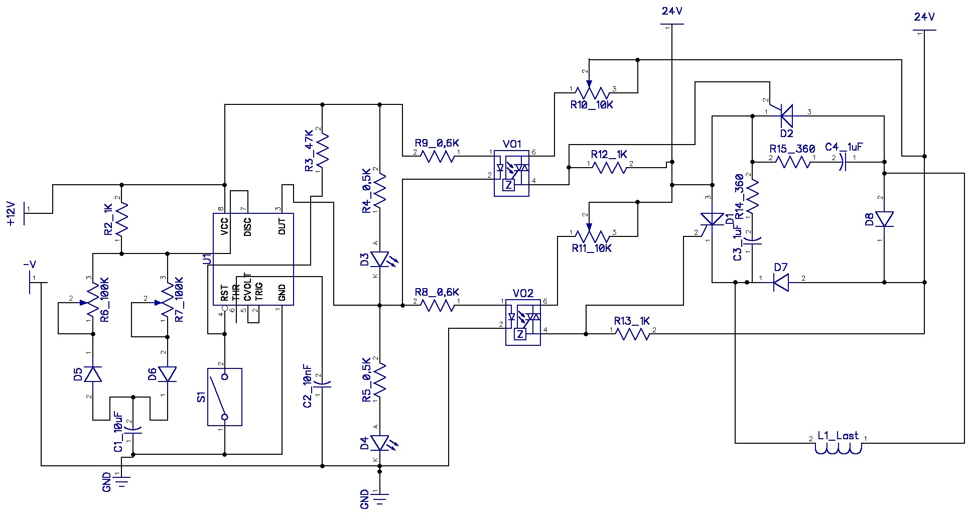

hab gerade gesehen, dass die Schaltung furchtbar aussieht. Hier die
besser lesbare Version.
Hat sich schon jemand meine kleine Schaltung angesehen? Macht das Sinn?

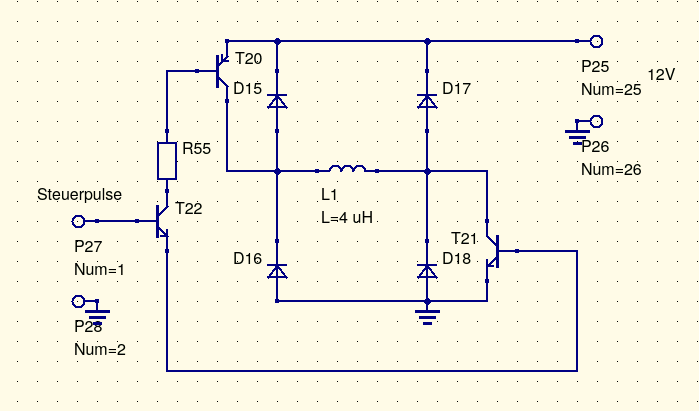

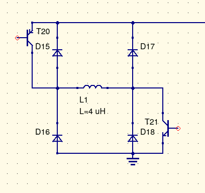

Würde mit so eine Schaltung versuchen das zu bauen.
von Falk B. (falk)
Klar, ein Hubmagnet mit 4uH (MIKROHenry) . . .

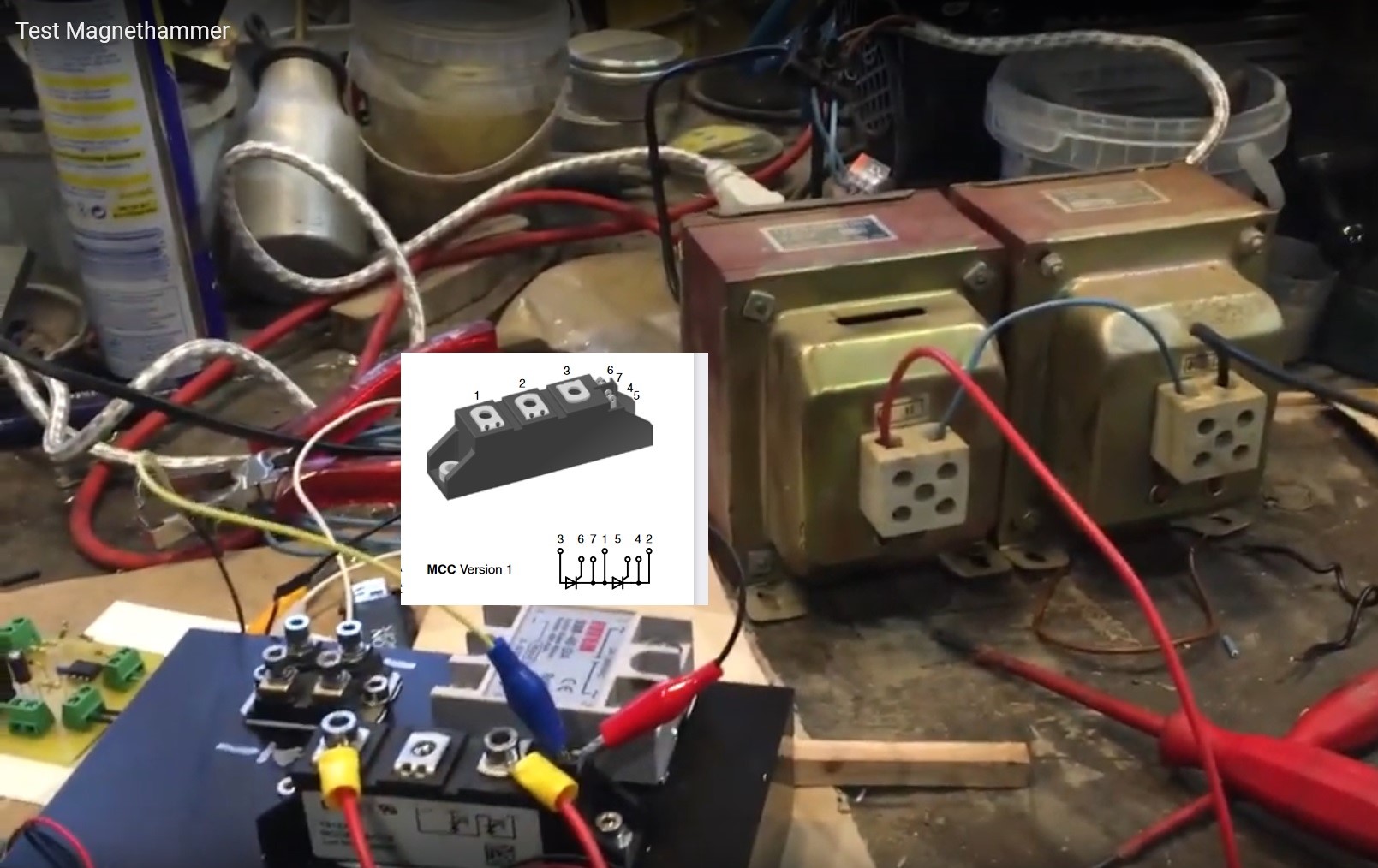

Hallo Dieter,
in deiner Schaltung hast du normale Transistoren verwendet. Das mag ja
mit einem kleinen Testaufbau funktionieren aber wenn ich über 100A
fließen lassen will komme ich da nicht weiter.
Ich habe heute aus lauter Frust mal ein China-SSR und einen 24V Trafo
versucht. Leider konnte das SSR keine 2Hz verarbeiten. Dann hab ich
gedacht ich mache das Schalten einfach manuell und dabei ist es nach
kürzester Zeit abgetaucht. Dabei war es für 40A ausgelegt.
Das ist das skizzierte Funktionsprinzip für eine Ansteuerung eines
solchen Teils über eine sogenannte unvollständige H-Brücke. Beim
Abschalten wird die Energie aus der Spule zurückgespeist. Das wäre dabei
noch zu beachten.
Je nach Leistung, Halbleitertyb, BJT, IGBT, MOSFET, muss natürlich diese
um eine Treiberstufe erweitert werden.
Davon 10 Stück parallel (mit Emitterwiderstand),
2SC3284, 14A, hFE Rank: Y: 90 to 180, einen ähnlichen Komplementärtyp
für die die andere Stufe und einen BDxxx für T22 liesse sich schon
einiges erreichen.
Aber bei Deiner niedrigen Frequenz wäre das mit MOSFET besser
aufzubauen.
Das klingt ja schon fast nach Linear Motor. Ich habe übrigens gerade
einfach per Hand die Drähte zusammen gehalten. Hat natürlich ordentlich
gefunkt aber der Effekt war schon ganz erstaunlich. Diesmal war es wie
gesagt ein Trafo mit 24 V Wechselspannung. Scheint also aus zu reichen.
In diesem Fall würde ein Thyristor Als Schalter funktionieren. Kann ich
den Thyristor auch einfach so dazwischen klemmen oder raucht er mir aber
dann auch ab?

Ich hab mal meinen Testaufbau gefilmt. Ich hoffe ich kann hier auch
Filme hochladen.
OK, das hat offensichtlich nicht geklappt.
Ich hab das Video mal auf youtube hochgeladen:
https://youtu.be/2GxJEzS-cbk
von DANIEL D. (Gast)
Doch man konnte sich das ansehen, aber ich muss noch auf
Wirbelstromverluste aufmerksam machen, also so ist das am ende nur ein
fallendes Stück Eisen.
Also Magnetfelder induzieren Spannungen in Metallen, welche dafür sorgen
das im Metall der Strom im kreis fließt, deswegen würde ich bei der
Spulenkonstruktion nur da Metall verbauen wo es die Effizienz nicht
verringert.

Hat jemand zufällig eine gute Schaltung mit der man Einschaltdauer und
Frequenz getrennt regeln kann? Mit dem NE555 hab ich im Moment ein 1:1
Verhältnis. Das ist nicht so optimal wie mir scheint. Ausserdem ist der
Treiber zu schwach für beide Thyristoren. Deshalb hab ich auch nur eine
Halbwelle nutzen können.

Das Metallrohr ist natürlich 'doof' an der Stelle, stellt es doch eine
Windung dar. Da fließt RICHTIG Strom durch.  Mach da n Schlitz rein.
Hallo Daniel,
ich würde ungern auf ein stabiles Rohr verzichten. Vielleicht könnte man
das Rohr im Bereich der Spule mehrfach schlitzen.
Wenn ich mit dieser Konstruktion soweit bin würde ich mal statt
Eisenkern eine Wicklung probieren.
Das Waren übrigens nur ca. 20A.
Laut Forum sollte über der Last noch ein sog. Snubber gelegt werden. Ich
hab mir das mal durchgelesen aber wie soll ich das berechnen, wenn ich
weder die Induktivität des Trafos, der Spule und schon gar nicht die
Kapazität kenne. Bringt es was einfach pi mal Daumen 20 Ohm und 10uF
daneben zu packen?
von Äxl (Gast)
Wie sieht denn nun die Schaltung dazu aus?
wäre diese natürlich. Kann man schön das Tastverhältnis einstellen, bzw.
beide Zeiten getrennt mit zwei Potis. Geht mit einem OP natürlich auch.
Zum Beispiel hier:
http://www.ne555.at/2014/index.php/timer-ic-ne555/grundschaltungen/149-astabile-kippstufe-multivibrator-mit-einstellbarer-ein--aus-zeit
oder hier:
https://www.elektronik-kompendium.de/public/schaerer/pwm555.htm
von Äxl (Gast)

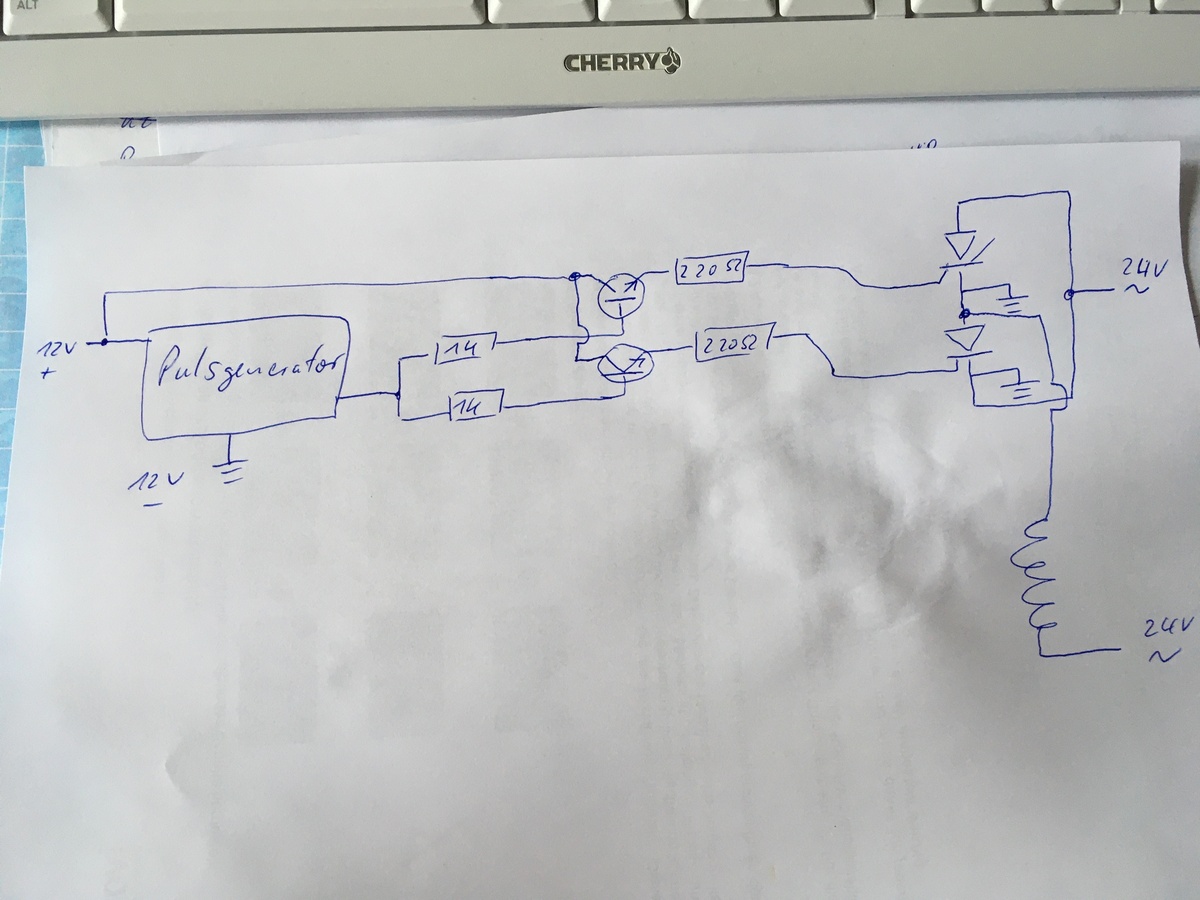

Ich meinte eigentlich den aktuellen Aufbau. Da gibt's doch sicher ne
Skizze.
Nein eine Skizze gibt es nicht. Ich habe einfach den Ausgang meines
Rechteckgenerators auf den Thyristor gegeben. Die 24 V laufen durch die
Spule und den Thyristor. Um den Strom etwas zu begrenzen habe ich einen
Wiederstandsdrahtstückchen vor die Spule geschaltet. Der wird übrigens
schön warm.
Ich habe dieses Thyristormodul:
https://asset.conrad.com/media10/add/160267/c1/-/en/000160629DS01/datenblatt-160629-ixys-mcc95-16io1b-thyristor-scr-modul-to-240aa-1600-v-116-a.pdf
Ich hab mal eine kleine Skizze meiner Schaltung gemacht. Bitte
entschuldigt die schlechte Qualität. War nur eben zwischendurch.
Folgendes ist passiert:
Wenn ich nur eine Diode des Thyristors schalten wollte, hat der
Transistor zwar geschaltet aber es wurde nur eingeschaltet und nicht
mehr ausgeschaltet. Als ich beide Mausanschlüsse angeschlossen hatte
sind mir die Kabel abgeraucht! Wenn ich beide Dioden schalten wollte
sind die Transistoren abgeraucht.
Daraufhin habe ich zwischen den Masseanschlüssen des Thyristormoduls die
Spannung gemessen und das waren 24V AC!?

Frank F. schrieb:
> und dann mit zwei Transistoren versucht den Thyristor zu zünden.
Bei Trafos wäre es besser einen Triac zu verwenden. Zwei positive oder
zwei negative Halbwellen hintereinander schießt den Trafo über die
magnetische Sättigungsgrenze hinaus.
Der Ausgang des NE555 darf nicht zu hoch belastet werden, sonst klappt
das mit der Rückkopplung nicht und wechselt den Zustand nicht mehr.
Gleiches gilt, wenn das Poti an den Anschlag gedreht wird und kein
zusätzlicher Mindestwiderstand in Reihe geschaltet wurde.
Ersteres gilt für die Schaltung des zweiten Links. Letzteres für beide
Links. Aus diesem Grunde soll man auch vorher den Schaltplan malen und
posten. Das geübte Auge sieht so etwas.
qualität ist doch okay. Besser als Prosa.
Aber was hast Du dir denn da ausgedacht?
Das geht so nicht, "denke ich"...
Sorry normalerweise mach ich mal einen kleinen BC547 (die ich hier
verwendet habe) an einen Logikausgang vom Raspberry Pi. Das hier ist
alle s Neuland für mich.
Hallo Dieter,
ich brauche doch noch etwas mehr Hilfe bei der ganzen Sache. Warum ist
zwischen den beiden Anschlüssen hinter den Thyristoren ( also der
Mausanschluss zum Zünden) eine Spannung von 24V.
Meinst du der 1K Widerstand an der Basis der BC547 ist zu klein? Oder
sind die Transistoren zu schwach?
Ich will doch nur diesen verdammten Thyristor zünden und zwar beide
gleichzeitig um beide Halbwellen nutzen zu können.

von Axel R. (axlr)
naja, so richtig stimmt dein Aufbau mit dem, was du schriebst nicht,
oder?
Oder du hast doch einen anderen Thyristor.
Das Anschlussbild auf deinem Thristor ist jedenfalls ein anderes, als
das, was im von dir verlinkten Datenblatt erscheint.
Kann man ja im Video am Aufkleber des Moduls fast erkennen:
1 und 3 hast Du angeschlossen. das ist natürlich der rechte Thyristor.
Im datenblatt wären das beide in Reihe...
Wo bist du mit den kleinen Klemmen rangegangen? an 7 und 6? das kann man
dann wirklich nicht erkennen, was da bei deinem Teil wo drann geht.
Wäre schon schön, das passende Datenblatt zu zeigen oder GENAU
abzumalen, was du da gebaut hast.
Hast Du noch ein zweitess Modul? dann könntest Du daraus eine steuerbare
Greatzbrücke bauen.
Das Problem mit der Ansteuerung steht nochmal auf nem anderen Blatt, ist
aber lösbar.
Hallo Axel, das Bild ist von meinem alten Setup.
Gestern Abend habe ich einen neuen Rechteckgenerator mit einstellbarer
Pulslänge und Dauer gebastelt. Den hab ich dann wie auf meiner Skizze
mit den Transistoren kombiniert. Das Datenblatt ist schon richtig. Ich
habe MCC Version 1.
Oh Schei...
Ich glaube ich hab gestern Abend zu lange gemacht. Ich hab wohl Eingang
1 und 3 gebrückt anstatt 2 und 3!
> mehr ausgeschaltet.
Das sieht danach aus, das der sogenannte Flyback der Induktivitäten der
Last und des Trafos den Impuls so verlängert hatten, das bei der
nächsten Halbwelle es zur du/dt-Steilheitsrückzündung kam.
Aus diesem Grunde werden unter anderem auch Optokoppler oder
Zündimpulsübertrager (Trafo) verwendet.
Anbei ein Tipp zum Zeichnen von Schaltplänen mit LibreOffice:
https://www.strippenstrolch.de/5-7-5-open-office-draw-als-schaltplanzeichner.html
"Wir schreiben heute den 15:10.2018 (also fast 10 Jahre später) und
OpenOffice hat sich inzwischen zu LibreOffice gewandelt. Die
grundlegenden Handgriffe blieben die gleichen ..."
Meine Transistoren können nur 100mA ab. Das war wohl zu wenig?
Nach Datenblatt sollte der Impuls zum Zünden des Thyristors 200mA haben.
Was Haltet Ihr von dieser Schaltung?
Welche Transistoren würdet Ihr empfehlen?
Im Schaltplan ist schon mal ein Fehler bei Pin 1 vom NE555.
Versorgung von +/-12V, also Differenz 24V, sind etwas arg viel für den
kleinen Kerl.
Bin noch am Überlegen, ob man das nicht sogar invertieren und statt mit
npn mit pnp-Transistoren aufbauen müßte.
Das mit den -12V war ein Tippfehler.

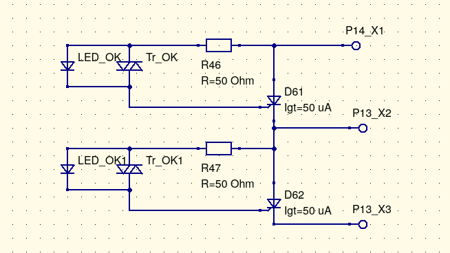

Diese Schaltung wäre benötigt worden, aber dafür eignet sich Dein Modul
nicht.
so eine ähnliche Schaltung hab ich gerade eben gefunden. Trotzdem Danke.
Leider mit meinem Modul nicht realisierbar.
Diese nach Grätz wäre eine Möglichkeit.
Respekt,
da wär ich glaube ich nicht so schnell drauf gekommen!
Ich weiß nur nicht ob die Auslösekontakte der Thyristoren noch entladen
werden müssen?
Vielen Dank

Ich hab keine stärkeren Transistoren. Kann man zwei parallel schalten?
Ja. Jeweils mit einem eigenen Widerstand im Emitter und in der
Basisstrecke um den Einfluss der Streuungen zu reduzieren.
Im Prinzip hast Du diese Schaltung. Galvanisch getrennt über Optokoppler
und verstärkende Transistoren kann man diese zünden. Ein Übertrager
zwischen die Gates würde das auch ermöglichen.
Damit die Schläge jeweils immer gleich stark ausfallen, müßte man aber
die Auslösung mit dem 50Hz Netz noch zusätzlich synchronisieren, oder
man löst immer nur im Bereich des Spannungsmaximas der Sinushalbwelle
aus. Und das kann man mit einem µC einfacher realisieren, womit wir
wieder beim Hauptthema des Forums wären.
Meinst du die Dioden in meinem Entwurf reichen nicht aus? Optokoppler
müsste ich auch erst bestellen...

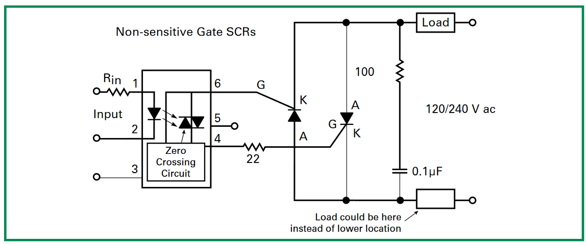

von Axel R. (axlr)
Ich habe das hier gefunden.
Was passiert eihentlich, wenn du nur die Drähte der 24V kurz
zusammenhältst?
Zieht der Magnet auch bei 24V Wechselspannung den Kern nach oben?
Ich dachte, man gibt ihm Gleichspannung, die an anschliessend umpolt..
(Gut, im Video gibts nur postive Halbwellen)
Ein Thyristor soll mit einem kurzen Impuls am Gate, Positiv zur Kathode
"gezündet" werden. Man lässt die Gatespannung dann nicht einfach an.
Ist er einmal gezündet liegt das gate sowieso auf Anodenoptenzial und es
fliesst kein nennenswerter GateStrom mehr, so habe ich das rausgelesen.
"Thyristor appnotes" hab ich mal gegoogelt, ist ja auch schon wieder ne
weile her, als wir Lichtorgeln mit Thyristoren gebaut haben.
edit:
#und den noch ( auch wieder mit Optokoppler)
https://www.bristolwatch.com/ele3/1d.htm

von hinz (Gast)
So wird das in SSR gemacht.
von hinz (Gast)
Frank F. schrieb:
> Sieht ja ganz so aus als ob es da spezielle Treiber gibt.
Ja, es gibt dafür Optokoppler mit Triacausgang, und wenn mans braucht
auch mit Nulldurchgangseinschaltung.
Versuche gerade sowas zu finden. Bei Semikron gibt es eine
Treiberplatine die Kostet allerdings über 70€ und erst ab 3St.

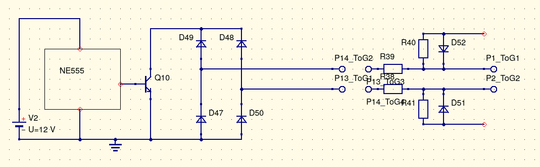

> zusammenhältst?
Nicht gut. Zu viel Strom für das Gate. Figure 4 musst Du aufbauen mit
den Widerständen, dann kannst Du die Optokopplerpins verbinden.
Aber es geht auch ohne Optokoppler.
von hinz (Gast)
Die Dinger heißen z.B. MOC3023.
Frank F. schrieb:
> Optokoppler müsste ich auch erst bestellen...
Im Bild steht wie es ohne Optokoppler geht. Wichtig dabei ist, das es
nur diese eine Masse gibt, aber der 24V AC Teil keine andere Verbindung
zu der Masse hat.
Rechts habe ich nur einen Teil des Bildes Figure 4 Deines Linkes
gezeichnet.
da ich sowieso bestellen muss, denke ich ich mache es mit den MOC´s.
Jetzt ist nur die Frage welchen Typ. Es gibt na den MOC3040, der
schaltet bei Nulldurchgang. Macht das in meinem Fall sinn? Es würde
zumindest einen theoretisch etwas langsameren Stromanstieg bewirken.
Dann hab ich in den Datenblättern gesehen, dass die Teile einen
Ausgangsstrom von 100mA haben. Das war bei meinen Transistoren schon zu
wenig. Und in den Beispielschaltungen wurden sogar zwei Thyristoren
angesteuert.
Hab ich da etwas falsch verstanden oder braucht es noch einen Transistor
nach dem Treiber?
Mit freundlichen Grüßen
Frank
Ich hab mir die MOC 3043 und 3063 angeschaut, die scheinen mir am
passendsten. Was meint Ihr?
ich hab mal gemalt und würde gerne Eure Meinung hören.
Die MOC3043 scheinen Ihre Zündspannung aus dem Netz zu bekommen. Daher
habe ich ein Poti für R10 und R11 genommen um die richtige Spannung
einstellen zu können. Die Snubber C3 + R14 und R15 + C4 habe ich
geschätzt. Ob sie an der richtigen Stelle sitzen ist mir nicht so ganz
klar. Sie sollen ja über dem Thyristor sein. Bei den studierten
Beispielen war meist nur ein Thyristor und die Snubber über der Last....
von hinz (Gast)
Nein.
> Daher
Voll daneben. Wie soll dann noch ausreichend Zündstrom für den dicken
Thyristor fließen.
könntest du das bitte etwas genauer ausführen?

Bei Deiner Schaltung ist das Problem, das Du zum Zünden des Thyristors
einen Strom von 200mA schaffen solltest. D.h. der Widerstand in Reihe
zum Schaltelement im Optokoppler auf das Gate muss so ausgelegt werden,
das bei 24V auch 200mA fließen können.
Von Deinem Versuchsteil wäre es gut, wenn Du das Gewicht Deiner
Klopfstange und den Hubweg mitteilen könntest. Wenn die überschlagene
Zeit dann immer noch deutlich unter 10ms liegt, dann kannst Du Dir den
ganzen Aufwand mit dem zweiten Thyristor und den Dioden komplett sparen.

von Axel R. (axlr)
Die Schaltung ( von den kleinen Schnitzern, die drinn sind, mal
abgesehen) den Nachteil, dass immer ein Zweig aktiv ist. Positiv
gleichgerichtet oder negativ gleichgerichtet. Sehe ich das richtig?
Komme jetzt mit dem Gratz icht ganz mit, grins.
Ich hätte beide LEDs in Reihe geschaltet und gut. Die
nullspannungserkennung in dne Optos macht dann den Rest. Also beide
Thyristoren kurz an und lange aus, nicht abwechselnd den einen und dann
den anderen.
PIN 5 und 6 siehste dir nochmal an.
2 + 6 zusammen, rüber zum Kondensator unters Poti. PIN5 mit 10nF an
Masse.
Die Potis an den Thyristoren müssen wieder raus und durch 22Ohm ersetzt
werden.
Du hat Recht, die abwechselnde Ansteuerung ist quatsch.
Die zwei LED´s sind nur zur optischen Kontrolle um die Auslösung der
Thyristoren zu beurteilen.
Was mich bei der Ansteuerung der Thyristoren irritiert ist, dass sie vom
Lastkreis gezündet werden. Da ich die Trafos ja fast kurzschließe habe
ich Sorgen ob es evtl. zu Fehlern kommt. Des Weiteren soll der Thyristor
offen bleiben solange das Signal vom Taktgeber kommt. So wie ich es sehe
wird er aber bei jedem Nulldurchgang neu gezündet bis das Signal vom
Taktgeber nicht mehr kommt? Ist das sinnvoll?
Ich habe die Schaltung nochmal überarbeitet.
Ich bitte um konstruktive Kritik.
von Dieter (Gast)
Die Optokoppler sind noch konfus angeschlossen. Der OK gehoert hier
simpel mit einem Vorwiderstand zwischen Anode und Gate des Thyristors
gehaengt.
Bei D2 kann ich mir das noch vorstellen aber bei D1 wäre zwischen Anode
und Gate ja gar keine Spannung!?
Sorry aber mit Thyristoren kenne ich mich gar nicht aus.
Ich habe das Datenblatt mit den Beispielen nicht verstanden.
Ich habe für jeden Thyristor einen MOC genommen weil meine großen
Thyristoren doch recht viel Strom brauchen.
https://asset.conrad.com/media10/add/160267/c1/-/en/000185590DS01/datenblatt-185590-on-semiconductor-optokoppler-triac-moc3043m-dip-6-triac-ac-dc.pdf
Es geht hier um den Anschluss der Thyristoren. Von IGBt s hab ich erst
mal Abstand genommen. Die sind für diese Anwendung glaube ich nicht so
geeignet
Im Prinzip werden diese so verschaltet, wie in der Skizze.
Danke, das hab ich gebraucht!

von FrankF. (Gast)
ich bin jetzt endlich ein paar Schritte weiter.
Die Steuerelektronik erlaubt nun die Einstellung der Frequenz und der
Impulsdauer. Die 100A werden mit einem Thyristorblock geschaltet.
Zusätzlich sind zwei Dioden verbaut so dass ich einen gesteuerten
Gleichrichter habe. Leider werden meine Kabel bei solchen Strömen sehr
schnell heiß, so dass ich nicht allzu lange arbeiten kann...
Ich hoffe das Video funktioniert. Man sieht hier dass das ganze mit
recht kurzen Stromimpulsen auskommt. Allerdings auch nur bei
Resonanzfrequenz. sobald ich mal eine Dachlatte darunter halte ist die
Resonanz so stark gestört, dass überhaupt keine Schlagkraft mehr da ist
oder die Bewegung sogar zusammenbricht. Das ist umpraktikabel. Ich
müsste praktisch ständig nachregulieren um in Resonanz zu bleiben. Eine
elektronische Lösung fällt mir nicht ein, ich hab ja kaum eine Messgröße
mit der ich die Resonanzfrequenz bestimmen kann.
Vielleicht hat jemand von Euch eine Idee.
Frank

von Thomas (kosmos)
das liegt daran das du zum richtigen Zeitpunkt/Position des Hamemers die
Spulen bestromen musst, deswegen wäre es besser du machst mehr Abgriffe
in deine Spulen so das du geziehlt den Strom dann einbringen kannst,
wenn der Hammer an der richtigen steht, es wäre aber eine
Positionsbestimmung nötig. Es gibt so Messwerkzeug schaut ähnlich aus
wie ein Stoßdämpfer und gibt dir je nach Position einen analoge Spannung
aus. Ansonsten könnte man mit kleinen Lichtschranken oder Hallgebern
arbeiten, dann spart man sich eine Analog/Digitalwandlung.
Wenn du die Spannung erhöhst erreichst du auch mehr Leistung und kannst
die Impulse kurzer gestalten, da du ja an mehreren Punkten die Spule
bestromen willst.
Dein Projekt ist ideal um mal mit einen µC anzufangen, dann kannst du
das alles viel flexibler machen, gerade was Impulslänge, -folge usw.
angeht und vor allem etwas zur Rückmeldung einmlesen zu können wann dein
Hammer z.B. oben unten oder in der Mitte ist.
Weiter so, und so ein Feedback wie ein Video ist gern gesehen.

von Test (Gast)
Ne ein Arduino und ein industrieller induktiver Näherungsschalter
reichen voll aus. Der Mikrocontroller wird so programmiert, dass der
Impuls immer erfolgt wenn der Hammer an der richtigen Position steht.
von Thomas (kosmos)
ne ich meine eher soetwas wie einen AVR ATMega
https://www.mikrocontroller.net/articles/AVR-Tutorial
In einer Sekunde macht der 16 Millionen Befehle, absolut ausreichend für
deinen Anwendung.
Mit der Wegmessung bekommst du ja raus wo sich der Hammer gerade
befindet wie schnell er eine gewisse Strecke zurückgelegt hat, ob er
beschleunigt hat oder abgebremst wurde....
hier mal ein Beispiel mit mehreren Spulen
https://de.wikipedia.org/wiki/Datei:Coilgun_animation.gif

von Thomas (kosmos)
Hallo Frank,
ja so kleine Gabellichtschranken sind wahrscheinlich am
unempfindlichsten und billigsten. Wie gesagt schau dir das Tutorial mal
durch würde für diese kleine Aufgabe Assembler vorschlagen.
Ein/Ausgänge und Timer, Interrupts wären so das wichtigste was du
brauchst.
Achso und falls du dicke günstige Kabel suchst suche nach
Schweißleitungen die haben ein recht gutes Preis/Leistungsverhältniss.
Kann gut sein das der Spannungsabfall an deinen Leitungen sehr hoch ist,
das alleine durch dickere Leitungen deinen Power am Hammer um einiges
Steigt. Kannst ja mal die Spannung direkt am Trafoausgang messen und
einmal an der Spule.
