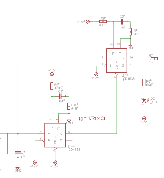

von Peter D. (peda)
Martin schrieb:
> Einen Monoflop hatte ich auch schon gedacht. Jeoch ist es so das der
> Ausgang immer pulst wenn die Frequnez zu langsam wird.
Einen HEF4538.
Der 1. Monoflop muß einmal triggern, damit er den Reset des 2. freigibt.
von Helmut L. (helmi1)
Da der 4538 zwei Mann im Boot hat, kann man den 2. nehmen um dieses
Problem zu beheben.
von Martin (Gast)
Vielen Dank für die Schaltung. Kannst Du vielleicht noch ein oder 2
Stätze schreiben wie die SChaltung funktioniert.
Das Watchdog Signal muss ich bei beiden Monoflops an den Eingang A
anschließen. Der B muss immer an nur an High angeschlossen werden?
So isses. Muste mal einen Impulswaechter bauen der unter einer
bestimmten Frequenz den Ausgang abschaltet.  Die Bauteilwerte sind fuer
eine Frequenz von ca. 2 Hz ausgelegt. Die must du anpassen. Ist also ein
Frequenzschalter der bei 2 Hz umschaltet. Pin 9 oder 10 ist der AUsgang,
je nach Polaritaet.
von Peter D. (peda)
Aber Achtung, der HEF4538 ist nicht durch den 74HC123 ersetzbar, denn
der triggert sofort, sobald /RD auf high geht.

von HildeK (Gast)
> Ausgang immer pulst wenn die Frequnez zu langsam wird. Wenn Das Signal
> komplett ausfällt ist der Ausgang immer low so wie ich es gerne hätte.
Dann musst du dir eben im Klaren werden, ab wann gilt 'Komplettausfall'
und ab und bis wann gilt 'zu langsam'. Das ist ja ein fließender
Übergang.
Und soll ein Ausfall dauerhaft gespeichert bleiben bzw. manuell oder
automatisch wieder aufgehoben werden, wenn die Frequenz wieder stimmt?
Martin schrieb:
> Ich stehe gerade etwas auf der Leitung da ich bisher noch nie MonoFlops
> verwendet habe. Sorry ich verusche gerade die Funktion zu verstehen.
Ein Monoflop wird durch ein Ereignis (eine Flanke) getriggert und setzt
dann die Ausgänge (Q und /Q) auf den jeweils invertierten Zustand. Nach
Ablauf einer durch eine RC-Kombination eingestellte Zeit fällt es wieder
zurück. Ist es 'nachtriggerbar', so beginnt die Zeit erneut zu laufen,
auch wenn es noch nicht zurückgeschaltet hat. So bleibt der Zustand,
wenn du vor Ablauf der Zeit erneut triggerst.
Für deine 100kHz (= 10µs Periode) kannst du also eine Zeit größer als
10µs durch RC vorgeben und solange dein Signal kommt, bleibt der Ausgang
auf 'gut'. Stellst du also z.B. 20µs ein, dann wird aber alles als 'gut'
erkannt, was oberhalb 50kHz liegt. Unterhalb kommen Pulse am Ausgang.
Das wird durch ein zweites Monoflop, welches durchs erste getriggert
wird,  insofern besser, als dass man da z.B. eine viel längere Zeit -
z.B. 1s - einstellen kann. Heißt: der Ausgang bleibt dann für 1s auf
'schlecht', wird dann aber nach 1s wieder auf 'gut' gehen, ohne dass am
Eingang seither auch nur ein Puls angekommen ist.
Statt des 2. Monoflops könnte man ein FF nehmen. Das schaltet dann aber
dauerhaft auf 'schlecht' wenn dies einmal erkannt wurde und muss manuell
zurückgestellt werden.

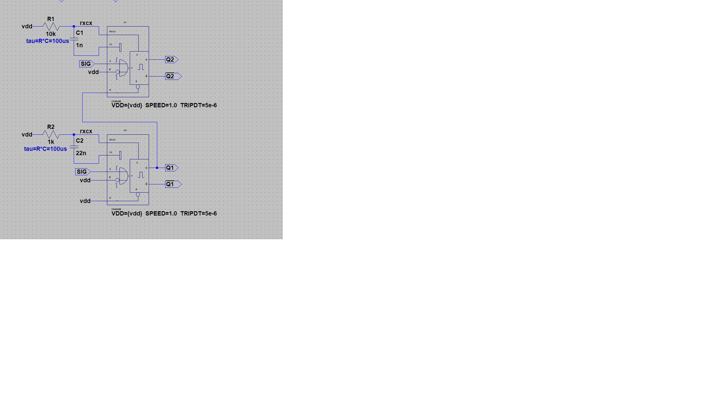

von Martin (Gast)
Bei der Simulation erhalte ich leider komische Effkete. Immer wenn ich
einen MonFlop benute ist alles Ok.
Ich habe einen 100kHz Takt erzeugt (10uS Periodendauer)und Rext und Cext
sind 1k und 22nF. Der Ausgang Q ist '1' wenn die Periodendauer kleiner
ist als 20us. Ab 21us ist kommen Pulse aus dem Q Ausgang wie erwartet.
Wenn ich jedoch den 2. MonoFlop anschließe so wie im Schaltplan (siehe
Anhang) dann verhält sich die Schaltung komisch. Verändere ich die
Zeitkonstane von MonoFlop 2 dann ist die Erkennung von MonoFlop 1
defekt. Es wird dann erst ab deutlich über 100us ein Fehler erkannt.
Was fuer ein Monoflop hast du denn da genommen in der Simulation.
Es gibt retriggerbare und nicht retriggerbare Monoflops.
Fuer meine Schaltung brauchst du ein retriggerbares Monoflop. Die ist
auf ein CD4538 ausgelegt. Auch muessen die Zeiten leicht unterschiedlich
sein. Du solltes also dementsprechend die RC Kombinationen meiner
Schaltung anpassen.
Wie HildeK schon sagte kann man fuer daszweite MF auch ein FF nehmen.
Ich hatte damals als ich die Schaltung entwickelt hatte fuer einen
Kunden mir das FF gespart und dafuer das zweite MF genommen was auch
funktioniert hat.
von Martin (Gast)
Die Leitung RXCX War doppelt. Wenn ich die Zeitkonstante des 2.
MonoFlops z.B. auf 1 Sekunde stelle löst diese doch trotzdem sehr
schnell aus da der Reset sofort reagiert?
