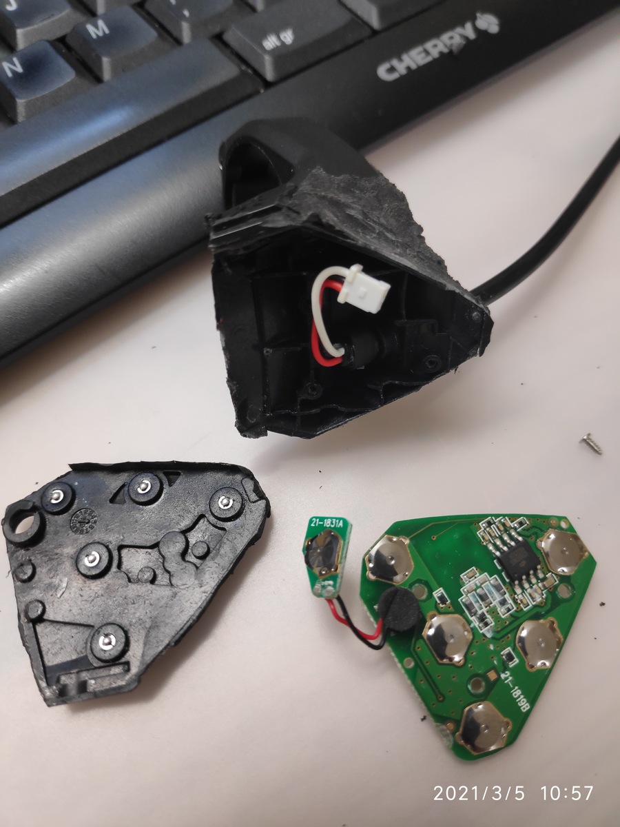

Hallo an alle
Ich habe Mühe mit meiner Bedieneinheit für ein Bosch eBike mit Bosch
Motor. Es kam vor, dass da Wasser eingedrungen ist und alles lahmgelegt
hat. Zusätzlich bin ich unzufrieden mit der Ergonomie dieser Einheit und
mir kam die Idee eine eigene zu "bauen".
Anfänglich dachte ich, dass diese Einheit ja nur aus 6 Tastern besteht,
welche via Kabel zur Steuerung führen (also dem Kiox Display).
Ist halt aber nicht so. Mittlerweile habe ich rausgefunden, dass es sich
um
ein aktives Bauteil handelt. Die Tasten werden über einen HOLTEK HT6220A
Multi-Purpose Encoder, wie er normalerweise in Fernbedienungen
eingesetzt wird, kodiert und über ein Digitalsignal 38 kHz zum Kiox
übertragen.
Die 3 Anschlüsse zum Kiox sind also: GND, 3,3 V, und DOUT
Klar kann ich die herausoperierte Platine für meine eigene Bedienung
weiter verwenden - aber ich hätte es gerne kleiner um ein kleines,
feines Bedienteil zu haben.
Kann ein Leihe wie ich, ohne SMD, diese Elektronik nachbauen? Kann mir
hier jemand helfen?

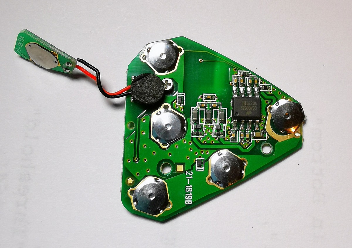

So schlimm sieht das Teil nicht aus, du müsstest dir halt rausmalen,
welcher Schalter mit welchem Pol des ICs verbunden ist und feststellen,
was da noch dazwischen liegt. Die hellbraunen dürften Kondensatoren
sein. was diese dunkelgrauen sind, weiss ich nicht. Und dann entweder
diesen IC irgendwo kaufen oder auslöten und auf deine Platine drauf.
Du solltest aber schon einige Erfahrung beim Löten haben, um das selber
zu basteln.

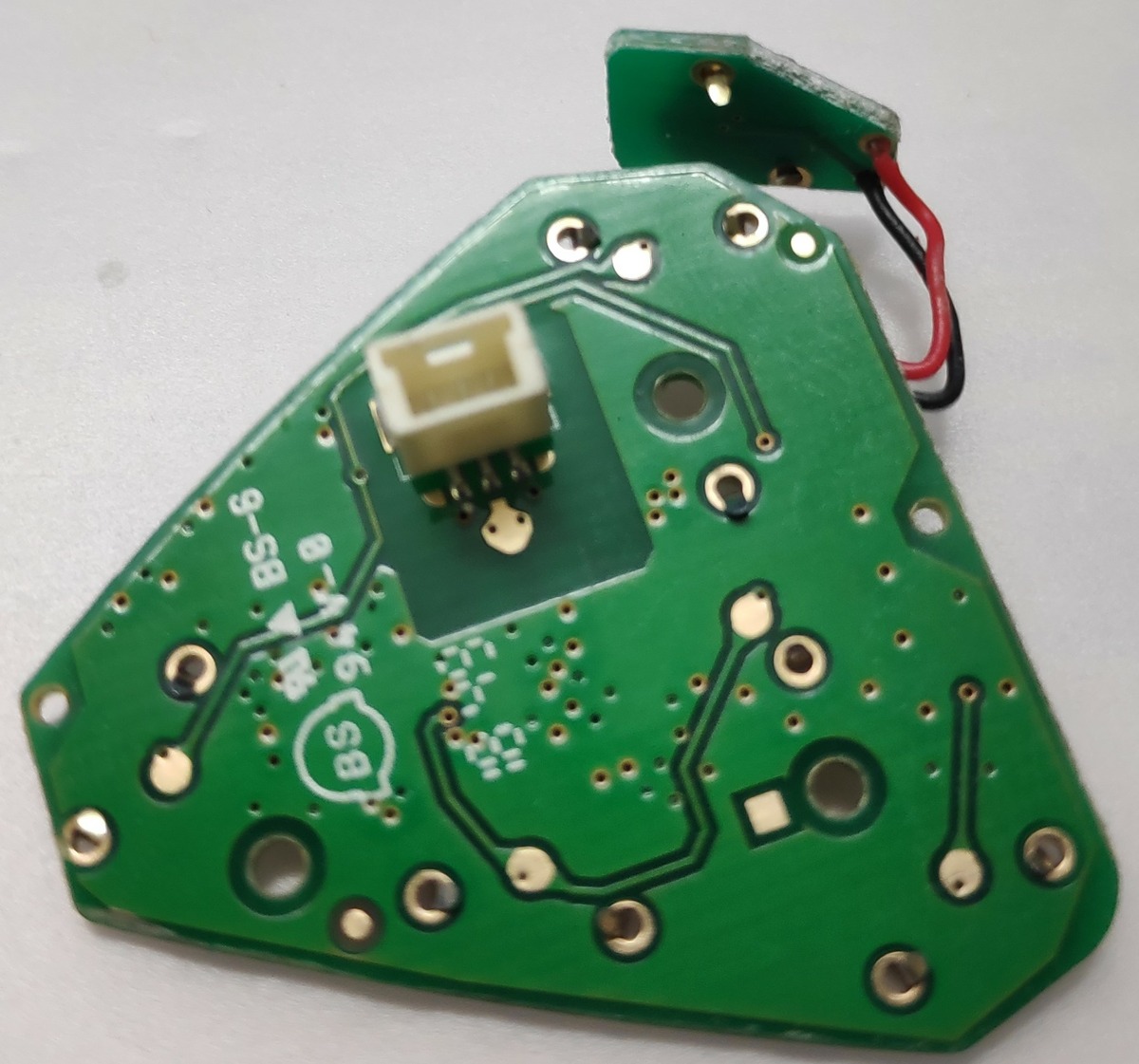

Hinten ist nur der Stecker zum 3 poligen Kabel zu sehen

Das Problem sind halt die schwarzen Bauteile, das müsste man halt
rausfinden, was das genau ist, es gibt welche mit Aufdruck mit nem
zusätzlichen Strich, das dürften wahrscheinlich Dioden sein. Aber was
sind die anderen. Widerlinge sind zwar normal schwarz, aber ohne
Aufdruck ist schon seltsam.
Uli S. schrieb:> Das Problem sind halt die schwarzen Bauteile, das müsste man halt> rausfinden, was das genau ist, es gibt welche mit Aufdruck mit nem> zusätzlichen Strich, das dürften wahrscheinlich Dioden sein.
Mit hoher Wahrscheinlichkeit TVS-Dioden, um den ESD-Test zu überstehen.
Die niederimpedante Anbindung der spricht dafür. Für den TE relativ
unwichtig, solange er damit keinen Produkttest bestehen muss und im
absoluten Extremfall mit Schäden durch ESD leben kann (ich persönlich
halte das Risiko für ein Bastelprojekt für tragbar)

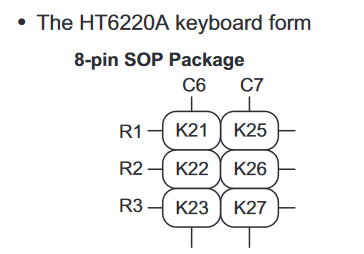

Könnte ein "Wissender" bitte aufgrund des Datenblatts einen Schaltplan
skizzieren? (allenfalls ohne die "schwarzen Teile", das kann ich gerne
riskieren)
Die drei Taster unten quer gehen an Spalte7, die Anderen beiden an
Spalte6 und sind unten an Reihe 1, 2 und 3 durchverdrahtet. Aus PIN2
kommt dein (IR) Signal raus, also die Daten zum Display, PIN4 ist minus
und PIN3 ist "PLUS" (3Volt oderso). Was willstn da aufmalen?
Beim Studieren des Datenblatts habe ich es in etwa so verstanden. Kommen
da nicht noch Dioden oder Widerstände in die Leitungen?
Kann ich es also genau so ohne weitere Bauteile "verdrahten"?

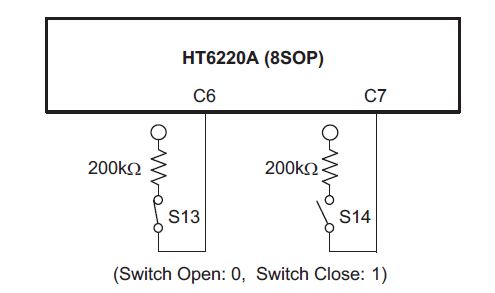

Möglich, dass von C7 und/oder C6 noch 220K gegen die 3V gelegt werden.
Das kann ich aber am Foto nicht erkennen.
Zwischen PIN3 und PIN4 kommt noch ein 100nF Keramik-Kondensator.
Die meine ich. Sind auch im Datenblatt bei der typischen
applikationsschaltung optional mit dabei. Kannst du ja vorsehen und bei
Bedarf mit drauflöten. Erstmal weglassen

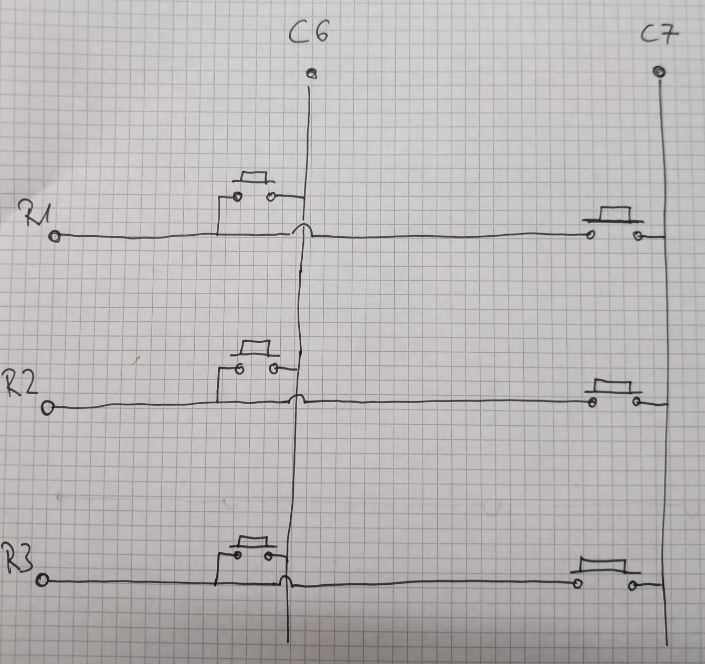

Jetzt bin ich etwas unsicher: In der Anlage habe ich die Taster
(Schliesser) drin, wie ich die Schaltung verstanden habe. Ist das so
korrekt?
Die 220K Widerstände (optional) müssten dann je von C6/C7 zu VDD (Pin 3
bzw. Pluspol)
Richtig?
Und: Die Taster sind nicht gegeneinander verriegelt. Kann da was
ungewolltes passieren, wenn man dummerweise 2 Tasten gleichzeitig
drückt?
