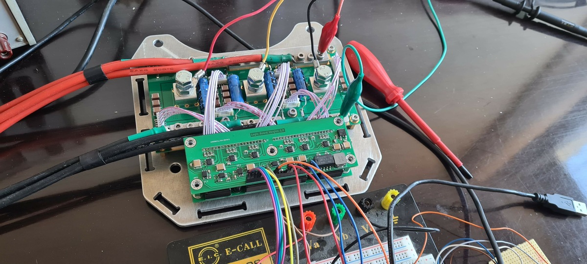

Hallo Zusammen,
ich wollte für meine BLDC Motor Steuerung regeneratives Bremsen möglich
machen. Ich weiß jetzt nur nicht so ganz mit welcher Reihenfolge ich die
Low-Side FETs schalten muss.
Beim Beschleunigen muss z.B. beim ersten Schritt
(wenn Hall 1 und Hall 2 Low sind und Hall 3 HIGH ist)
die Phase 2 auf Betriebsspannung gelegt werden und die Phase 3 auf GND.
Wie müsste man das beim regenerativen Bremsen machen?
Den High-Side Fet ausschalten und den Low-Side Fet, der Phase 3 auf GND
legt mit einem PWM Signal schalten?
Vielleicht kann mir ja jemand helfen, würde mich freuen.
Danke und viele Grüße
Peter

von Peter H. (borntopizza)
Danke für die Antworten!
Die Steuerung soll später mal einen 5kW Motor antreiben, momentan bastle
ich aber mit einem ~100W Motor herum.
Wenn ich jetzt vom Gas gehe und mit einem Akku Schrauber den Motor
betreibe konnte ich gerade nicht erkennen, dass Strom in die Akkus
zurückgespeisst wird.
Ich probiere mal die Low-Side Fets mit einem PWM Signal anzusteuern.
Danke :-)
Okay alles klar.
Also ganz einfach gesagt wenn man bremsen möchte, alle 3 Low Side
Mosfets gleichzeitig mit einem PWM Signal ansteuern. Dadurch wird dann
die Spannung die vom Motor kommt höher als die Spannung der Akkus. Über
die Body Diode(n) der oberen Fets wird dann der Akku geladen.
So einigermaßen richtig?
von Volker B. (Firma: L-E-A) (vobs)
> die Body Dioden wird dann der Akku geladen.
Ja, so funktionierte das bei meinen Versuchen an einem sensorlos
kommutierten BLDC-Motor ganz gut. Zuerst mit sehr kleinen
Tastverhältnissen und nicht zu hoher Drehzahl Versuche machen.
Du kannst natürlich auch das Hallsensor-Signal nutzen und kommutieren,
dann "rumst" es vielleicht nicht so stark bei den Übergängen
Motorbetrieb -> Bremsen -> Motorbetrieb.
Low-Side-MOSFETs dauerhaft einschalten, entsprechend der Rotorlage wie
beim Motorbetrieb. In der Halbbrücke, deren Highside-FET im Motorbetrieb
leiten würde, den zugehörigen Lowside-FET pulsweitenmoduliert
einschalten.
Wenn Du die Halbbrückentransistoren bereits im Gegentakt ansteuerst,
d.h. wenn Du nach dem Ausschalten (PWM) des Highside-FETs den
zugehörigen Lowside-FET einschaltest (was man oft macht, um die
Durchlassverluste der Freilaufdiode zu vermeiden), dann würde es bereits
genügen, die Einschaltdauer des Highside-FETs zu vermindern. Der Motor
geht dann direkt vom Motor- in den Bremsbetrieb.
Aber leider kann ich Dir nicht sagen, wie Dein BLDC-Motor seine
Halbbrücken ansteuert -- das leidige Problem mit dem Hellsehen ;-)
Grüßle
Volker
Vielen Dank.
Ich hab das gerade mal probiert und bin etwas verwundert dass überhaupt
kein Strom in die Akkus geladen wurde als ich den Motor mit dem
Akkuschrauber gedreht habe.
Kann es sein, dass der Akkuschrauber von der Drehzahl (~500 RPM altes
Gerät)
zu niedrig für den Motor ist (~ 5000 RPM) ist?
Oder muss ich da mehr mit dem Tastverhätlnis spielen (habe 10%, 20% und
50% probiert)?
Peter
Also um nochmal zum Thema zurück zu kommen:
Ich habe mal eine Übersicht gefunden, welche Möglichkeiten es gäbe um
regenerativ zu bremsen:
https://www.e3s-conferences.org/articles/e3sconf/pdf/2019/13/e3sconf_SeFet2019_01029.pdf
Da gibt es 3 Methoden, einmal einen Low Side Mosfet zu schalten, einmal
2 und einmal 3.
Rein technisch gesehen sollten bei mir alle 3 Möglichkeiten
funktionieren.
Ich frag mich nur bei der 1 - Schalter Methode, wann welcher Low Side
Mosfet zu schalten wäre.
Wie viel % können eigentlich die modernen Autos (Der Taycan hat ja
glaube ich auch BLDC Motoren verbaut) regenerieren und wie machen die
das? Auch so, nur mit veränderbarer Frequenz, Duty Cycle etc.?
Habe mal meine Schaltpläne (Logik Einheit noch nicht gezeichnet, bis
jetzt nur auf Breadboard) und ein Bild von meiner Steuerung angehängt.
Und ich habe Motoren mit Hall Sensoren, also kein Back EMF.
Peter
