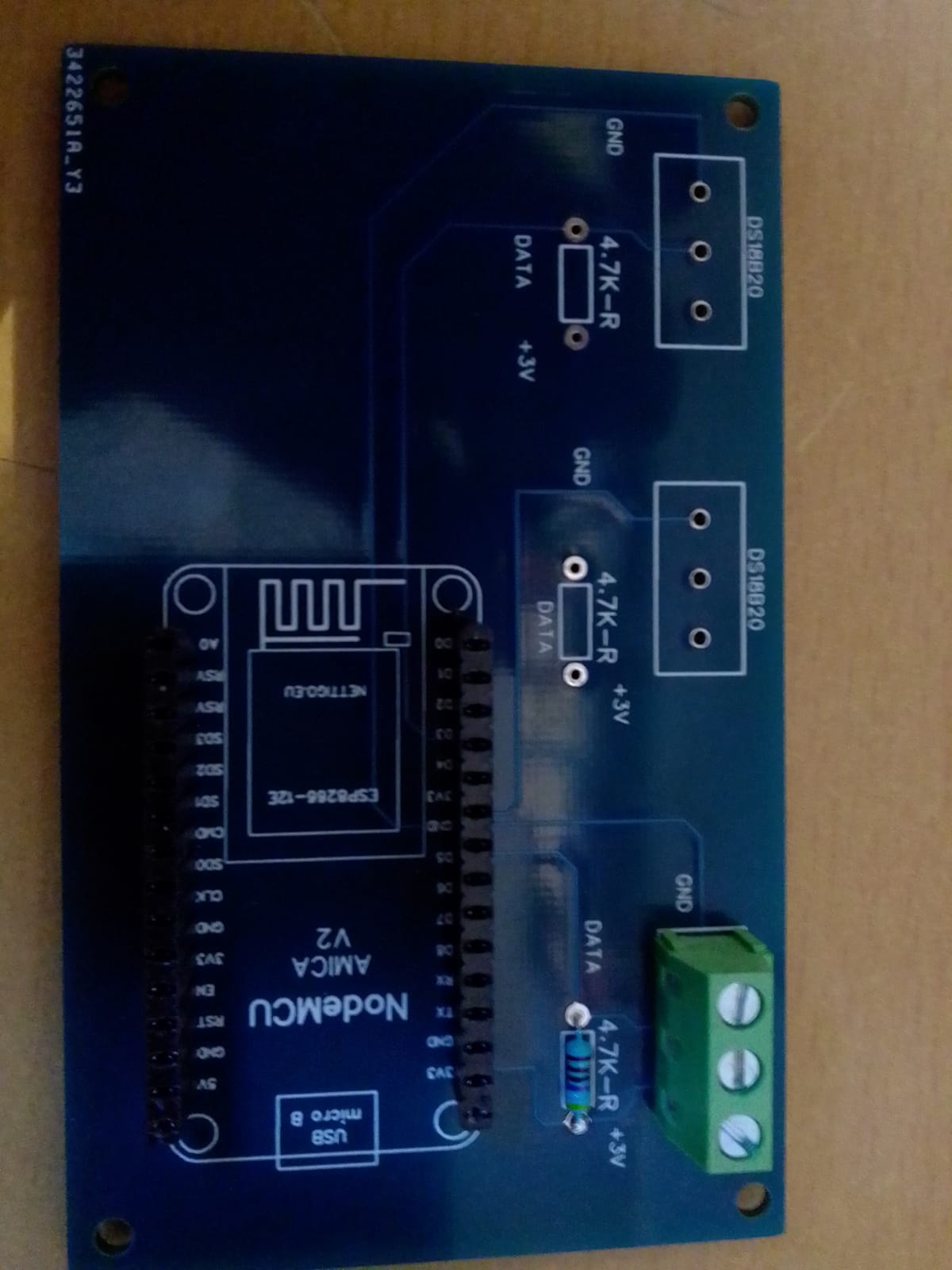

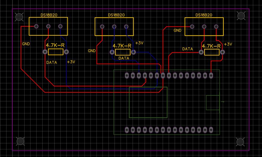

Hallo zusammen, ich haben in easyeds folgendes PCB erstellt. Ich habe einen ESP8266 Amica V2 und so lötbare Schraubblöcke verbaut mit einem 4,7K Wiederstand alles schön verbunden es geht aber nicht. Hat vielleicht jemand ne Idee woran es liegen kann?? Grüße Markus
Was geht nicht?
Wenn ich meinen Sensor ds18b20 an die den Terminal Anschliesse kommt kein Signal durch. Hab auch mal mit dem Multimeter den Durchgang gemessen alles was vom Wiederstand zum Terminalblock geht kommt was durch nur vom ESP zum Wiedersatnd komischerweise nix

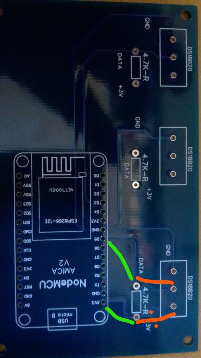

Markus B. schrieb: > Hab auch mal mit dem Multimeter den Durchgang gemessen alles was vom > Wiederstand zum Terminalblock geht kommt was durch nur vom ESP zum > Wiedersatnd komischerweise nix Zwischen dem Pin des ESP-Boards und dem Widerstand kein Durchgang? Beschreibe bitte mal genauer.
Wenn ich den Mulitmeter an die (roten Striche) halte kommt ein signal Wenn ich ihn an die (grünen) halte kommt kein Signal....

Mit dem Multimeter alle Verbindungen und Durchkontaktierungen eine Durchgangsprüfung durchführen. Speziell wo ESP8266 drauf ist. Also von allen angeschlossenen Pin's des ESP8266 zu deinen Klemmanschlüssen. Interssanter weise hat, das Board keine seperate Stromversorgung auser über USB. Warum??
hört sich fast so an als wenn noch nicht mal die Versorgungsspannung an den DS18B20 Anschlüssen anliegt. Was misst du wenn dein Multimeter an dem jeweiligen Terminalblock an die äußeren Anschlüsse hälst? Den Minimalaufbau hätte ich erstmal auf's Steckboard gesetzt, da scheint schon eine Platine vorzuliegen.
es sieht so aus als hätte das esp modul nur ringe keiner durchkontaktierungen. ohnehin sollten die pads größer seon, hat wohl aner der vorlagenersteller innerhalb von deinem layoutprogramm verbrochen.
#6610673
Das alles ist so naiv, das ich befürchte, hier ist Hopfen und Malz verloren... Sorry
Flip B. schrieb: > es sieht so aus als hätte das esp modul nur ringe keiner > durchkontaktierungen. ja, das sieht sehr eigenartig auf den Bildern aus
Patrick L. schrieb: > Flip B. schrieb: >> es sieht so aus als hätte das esp modul nur ringe keiner >> durchkontaktierungen. > > ja, das sieht sehr eigenartig auf den Bildern aus Da hab ich auch schon dran gedacht
vermutlich misst du deswegen auch keinen Durchgang bei "den grün markierten Strichen"

Wie schaut die Rückseite der Platine aus? Es schaut wirklich danach aus, als würde die Löcher nicht durchkontaktiert sein. Da hat jemand die Vorlage im Leiterplatten-Programm fehlerhaft erstellt. Da hilft dann nur kleine Drähte auf der Leiterplatte zu löten.
#6610920
Diese einfache Schaltung liesse sich auch problemlos auf eine Lage routen. Um die bestehende Platine zu retten, könnte man den ESP ca 2-3mm distanzieren und dann auf Top und Bottom verlöten, so wäre das Problem mit den fehlenden Durchkontaktierungen gelöst
#6610943
Es sieht so aus, als wären auf dem Top gar keine Lötringe. Oder sie sind komplett mit Schutzlack überzogen.
Guten Tag Markus,
für mich sind da 2-3 Fehler drinnen.
1. GPIO0 --> nicht nehmen sonst springt der ESP nicht an
2. Warum jeder Sensor einen PIN ?
1 Wire macht es doch erst schön eben nur 1 Wire.
Alle Sensoren auf einen BUS
3. Dann nur einen Widerstand
und der am Anfang vom Bus oder ans Ende...
Fertig .. dann rennt es.
Habe so meinen Bodenfrostsensor im Garten laufen ...
Gruß Thomas
