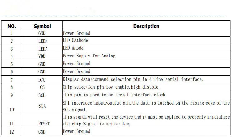

Gast #6610888
Thanks, Danke, Merci, Gracias ;)
Ok- ich habe ein paar Bäume gefällt und sehe etwas Licht.
Das mit dem 74HC138 ist dann der nächste Schritt.
Ich weiß das ich für jedes Display einen CS benötige oder den über so
einen Chip halt steuern kann, so war es ja mit dem TCA9548 vorgesehen,
hätte nur mal wissen müssen das es verschiedenen Sachen gibt, also SPI
und I2C.
Egal - Leergeld ;)
Ich habe eben eine Grafik gefunden wo die PinOuts des Displaykabels
beschrieben sind.
https://de.aliexpress.com/item/32867668144.html?src=google&albch=shopping&acnt=494-037-6276&isdl=y&slnk=&plac=&mtctp=&albbt=Google_7_shopping&aff_platform=google&aff_short_key=UneMJZVf&&albagn=888888&isSmbAutoCall=false&needSmbHouyi=false&albcp=1705854617&albag=67310370915&trgt=743612850714&crea=de32867668144&netw=u&device=c&albpg=743612850714&albpd=de32867668144&gclid=Cj0KCQiA7YyCBhD_ARIsALkj54og2taHIgaJkE_H8_q1gMnV66X1YZo4p_tv-5K3dMr69hwoxmbwL30aAiXDEALw_wcB&gclsrc=aw.ds
Smit hat Pin8 CS - aber dann muß ich an dem Display löten ?
Puhhh

#6610960
Es scheint, dass bei dem Display der CS-Pin aus Platzgründen weggelassen
wurde. Von dem Display gibt's auch eine 1,54"-Version, bei der etwas
mehr Platz für diese Pinreihe ist, und dort ist der CS-Pin dann auch
vorhanden.
Falk B. schrieb:
> Du hast es erkannt. Wie das Ding ohne CS funktioniert grenzt an ein
> Wunder.
Warum? CS ist der "chip select". Wen das Display keinen CS-Anschluss
hat, ist der Chip halt immer "selected".
