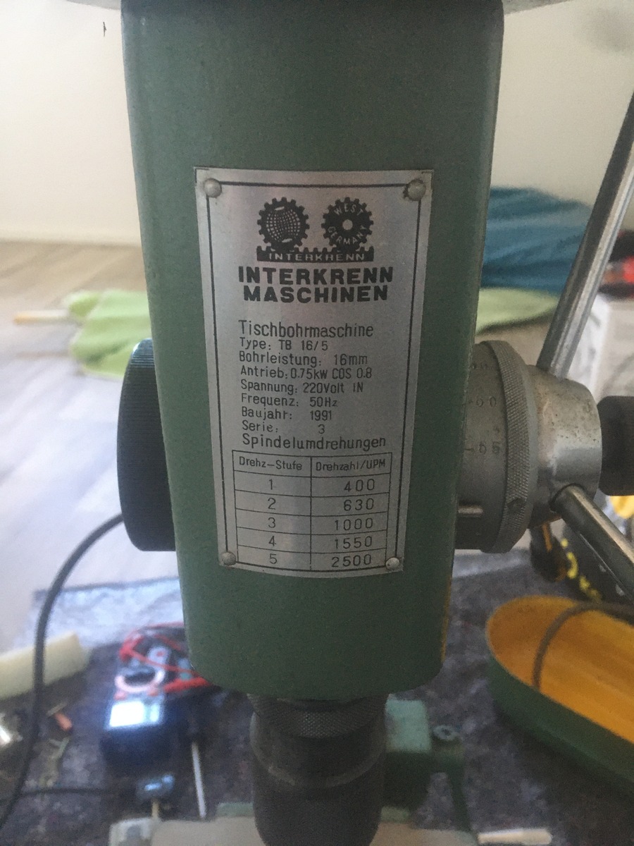

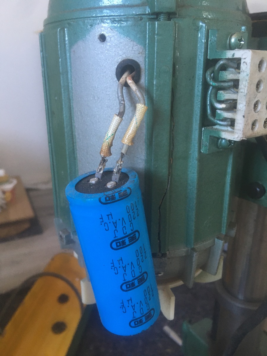

Hallo zusammen, mir ist günstig eine defekte Standbohrmaschine zugeflogen (siehe Bilder). Eine Interkrenn, also an sich nichts besonderes. Mir scheint aber, dass die zu der Zeit (in den 80er und 90er Jahren) noch durchaus brauchbare Maschinen gebaut haben. Pinole hat kein Spiel, allgemein recht brauchbarer Eindruck. Bin zwar Etechnik-Ing., mein Fachgebiet liegt aber nicht bei Motoren, hatte deswegen noch nie richtig mit der Materie Kontakt. Habe die Bohrmaschine beim Verkäufer mal eingesteckt und eingeschaltet, um zu sehen, ob die Sicherung fliegt. Das war nicht der Fall. Habe die Maschine dann mal in der Hoffnung, dass der Motor ok ist mitgenommen. Habe den Schalter zerlegt und durchgemessen. Dieser und die Zuleitung ist in Ordnung. Habe dann auch die Wicklungen gemessen. War soweit auch plausibel. Gehe mal davon aus, dass der Kondensator durch ist. Wollte den nun als erstes mal tauschen, da recht günstig umsetzbar. Der verbaute ist ein 220 V Typ mit 100 uF Kapazität (siehe Bild). Bauform ist 35 mm Durchmesser bei 80 mm Länge. Habe dann im Netz nach einem Ersatzteil geschaut. Wenn ich da allerdings einen mit 100 uF Kapazität nehme, dann ist das in der Regel eine Bauform in der Größenordnung von 65 x 100 mm und ein 450 V Typ. Also deutlich größer. Konnte somit nichts wirklich passendes finden. Hat jemand einen Tipp, wo man sowas beschaffen kann? Oder ist es so, dass es diese Kapazität einfach nicht mehr in so kleiner Bauform gibt? Viele Grüße, Markus

Das ist ein bipolarer Elko, nur zum Anlauf.

Markus G. schrieb: > Hallo zusammen, > > mir ist günstig eine defekte Standbohrmaschine zugeflogen (siehe > Bilder). Eine Interkrenn, also an sich nichts besonderes. Mir scheint > aber, dass die zu der Zeit (in den 80er und 90er Jahren) noch durchaus > brauchbare Maschinen gebaut haben. Pinole hat kein Spiel, allgemein > recht brauchbarer Eindruck. mit einem schönen, langen Riß im Motorgehäuse, gut sichtbar hinter dem Elko.
Ja der Riss ist mir bekannt. Werde ich gesondert therapieren, wenn die elektrische Grundfunktion gegeben ist. hinz schrieb: > Das ist ein bipolarer Elko, nur zum Anlauf. Das heißt ich kann jeden bipolaren Elko mit ausreichender Spannungsfestigkeit nehmen?

Dann wirst du einen hierzulande üblichen Kondensator nehmen müssen. Der ist dann eben größer, weil nicht auf Kante genäht.
#6610924
https://www.tme.eu/de/details/4.12.80.2.410/kondensatoren-fur-motoren/ducati-energia/412802410/ Kleiner wirds nicht.

Wenn er noch die Kapazität hat, ist es sinnlos ihn zu tauschen.

Markus G. schrieb: > Der verbaute ist ein 220 V Typ mit 100 uF Kapazität (siehe Bild). Und so wie der Klapparat auf dem Bild hingemurkst wurde vmtl. auch gar nicht original. Wie wärs denn, erst herauszufinden, was denn überhaupt dahin gehört, bevor Du Fremdteil gegen Fremdteil tauscht?
#6611615
OK, Du hast ihm vmtl. selbst die Ärmel abgezogen, dann vlt. doch original, dann nehme ich alles zurück!
Debreziner schrieb: > OK, Du hast ihm vmtl. selbst die Ärmel abgezogen, dann vlt. doch > original, dann nehme ich alles zurück! Ja den Schrumpfschlauch hab ich hochgezogen, weil ich wissen wollte, wie das angebraten wurde.

Habe jetzt den Ersatzkondensator angeklemmt. Nunja, der Versuch war nicht erfolgreich. Motor brummt und läuft nicht an. Motor läuft auch nicht wenn man die Riemenscheibe „anschiebt“. Welle blockiert im Prinzip. Nun, was tun? Werde ich den Motor wohl doch zerlegen müssen. Braucht man da zwingend einen Abzieher für die Lager oder gibts da einen Trick?
Nimm doch erstmal den Riemen runter und schau, wo genau die Blockade sitzt! Läßt sich der Motor von Hand drehen, die Pinole auch? So wie das Gehäuse aussieht, ist die Maschine mal umgestürzt oder gefallen, möglichweise ist das Motorgehäuse verzogen, die Lager verkantet oder, oder... Gruß... Bert
Bert 0. schrieb: > Nimm doch erstmal den Riemen runter und schau, wo genau die > Blockade > sitzt! > Läßt sich der Motor von Hand drehen, die Pinole auch? > > So wie das Gehäuse aussieht, ist die Maschine mal umgestürzt oder > gefallen, möglichweise ist das Motorgehäuse verzogen, die Lager > verkantet oder, oder... > > Gruß... Bert Hallo, habe den Keilriemen bereits runter gemacht um das zu prüfen. Pinole und Welle des Motors lassen sich problemlos drehen. Eine mechanische Blockade kann ich also ausschließen. Der Motor blockiert erst sobald er bestromt ist.

Markus G. schrieb: > Der Motor blockiert erst sobald er bestromt ist. Miss doch mal den Widerstand dessen zwei Wicklungen.

Markus G. schrieb: > gebaut gehandelt > Der verbaute ist ein 220 V Typ mit 100 uF Kapazität (siehe Bild). > Bauform ist 35 mm Durchmesser bei 80 mm Länge. > Habe dann im Netz nach einem Ersatzteil geschaut. Wenn ich da allerdings > einen mit 100 uF Kapazität nehme, dann ist das in der Regel eine Bauform > in der Größenordnung von 65 x 100 mm und ein 450 V Typ. Also deutlich > größer. > Konnte somit nichts wirklich passendes finden. Der ist sicherlich nicht Original. Sind dem vernehmen nach auch üblicherweise eher 25-30µF pro kW https://www.elosal.de/ratgeber/trmotorkondensator/index.php --- Wenn das an dem Kond. alleine liegt, dann funktioniert das durchaus eine Weile den grünen Knopf gedrückt zu halten und die Fuhre per Hand am Bohrfutter anzuwerfen, schneller Dreh aus dem Handgelenk. Startknopf aber nicht zu lange gedrückt halten sonst brennt ggf. noch dessen Spule durch.

bored schrieb: > Der ist sicherlich nicht Original. Ganz sicher original. > Sind dem vernehmen nach auch üblicherweise eher 25-30µF pro kW > > https://www.elosal.de/ratgeber/trmotorkondensator/index.php Es geht um den Anlaufkondensator, nicht um einen Betriebskondensator.

Du kennst wohl nicht den Unterschied zwischen Anlauf- und Betriebskondensator.

bored schrieb: > hinz schrieb: >> Du kennst wohl nicht den Unterschied zwischen Anlauf- und >> Betriebskondensator. > > Was veranlasst zur Feststellung es handele sich um einen > Anlaufkondensator? Gemessen. > Es gibt doch nur den einen, der wird auch nicht weggeschaltet. Doch, das wird der.
Der Kondensator war vermutlich schon original. Würde ich zumindest optisch und weil ich auch kein passendes Ersatzteil gefunden habe so begründen. Habe heute mal etwas genauer gemessen. Über die Hauptwicklung 4,6 Ohm. Die Anschlüsse des Kondensators sind allerdings gegen alle anderen Anschlüsse hochohmig. Das würde ich so interpretieren, dass dort evtl ein Fliehkraftschalter, der nach dem Anlaufen die Hilfswicklung wegschaltet, hängen geblieben ist. Wahrscheinlich ist es am besten den Motor einfach zu tauschen. Der Rest macht immerhin einen soliden Eindruck.

Markus G. schrieb: > Wahrscheinlich ist es am besten den Motor einfach zu tauschen. Wenns denn so einfach geht. Vergleiche mal mit B3 Normmotoren. > Der Rest macht immerhin einen soliden Eindruck. Naja, Interkrenn ist nicht gerade hochwertiges Zeug.
Markus G. schrieb: > Das würde ich so interpretieren, dass dort evtl > ein Fliehkraftschalter, der nach dem Anlaufen die Hilfswicklung > wegschaltet, hängen geblieben ist. Das wäre auch meine Vermutung. Ich hatte eine Küchenmaschine die sich nicht mehr gedreht hat. Ursache war ein defektes Anlaufrelais. Falls das wirklich über einen Fliehkraftschalter realisiert ist könntest du das auch auf ein zeit oder streomgesteuertes Anlaufrelais umbauen.
hinz schrieb: > Wenns denn so einfach geht. Vergleiche mal mit B3 Normmotoren. Ist Bauform B3 und Motortyp 71 mit 14 mm Welle. Udo S. schrieb: > Das wäre auch meine Vermutung. Ich hatte eine Küchenmaschine die sich > nicht mehr gedreht hat. Ursache war ein defektes Anlaufrelais. > Falls das wirklich über einen Fliehkraftschalter realisiert ist könntest > du das auch auf ein zeit oder stromgesteuertes Anlaufrelais umbauen. Stellt sich die Frage, ob es sich lohnt, den Motor zu zerlegen, um den Fehler zu suchen. Ich müsste mir dann einen Abzieher organisieren, um die Riemenscheibe zu demontieren. Dann könnte ich immerhin mal ins Innere des Motors schauen.
Habe den Motor zerlegt und gesäubert. Die Kontakte vom Fliehkraftschalter waren total abgebrannt. Die Riemenscheibe und Lagersitze konnte nach dem Erwärmen mit dem Heißluftföhn recht problemlos wieder aufpressen. Keilriemen und Schalter sind auch neu inklusive Verkabelung. Maschine funktioniert jetzt wieder einwandfrei. Bei den Interkrenn Maschinen scheint es wohl Modelintern auch noch qualitative Unterschiede zu geben. Meine TB 16/5 läuft wirklich sauber und spielfrei an der Pinole. Für den monetären Aufwand sicherlich kein schlechter Deal gewesen.

Markus G. schrieb: > Der Motor blockiert erst sobald er bestromt ist. Dann ist die Führung des Ankers oder die Halterung des Stators gelockert. Wenn dann der Strom eingeschaltet wird, ziehen sich Anker und Stator gegenseitig an und blockieren. In diesem speziellen Fall dürfte das defekte Gehäuse die Ursache sein, in dem der Stator nicht mehr fest sitzt.
