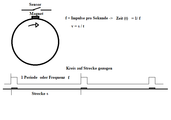

Hallo Forum,
ich baue gerade einen Geschwindigkeitsmesser für Modellbahnen. Jetzt
kommt die Krugs: Das ganze ist nicht die Wegstrecke, das heißt man misst
die Zeit von einem Sensor zum nächsten im definierten Abstand - das wäre
ja simpel. Sondern ich habe einen Rollenprüfstand. An diesem ist ein
Hallsensor und Magnet. 1 Impuls Pro Umdrehung. Wie kann ich (insb.
rechnerisch) hier die Geschwindigkeit messen.
Meine PRobleme sind hier etwas das Verständis:
Jede Lok hat einen anderen Raddurchmesser, nur der Durchmesser wo der
Magnet dran klebt, also vom Rollprüfstand ist immer gleich. Die Lok und
dessen Raddurchmesser ist variabel. Ich habe aktuell ein Intervall von 5
sek. Das ist aber auch sehr semi, wenn ich seeeehr langsam fahre, brauch
ich für eine Umdrehung länger als 5 sek. => Fehelr. Andere Idee war die
Zeit zwischen 2 Impulsen zu nehmen. Allerdings wenn die Lok nicht fährt,
müsste man dann wieder eine Art timeout haben das man dann sagt Gesch =
0.
Wie kann man das rechnerisch gut und sinnvoll lösen. Das weitere ist
noch der Maßstab, Ich Kann ich dann die ermittelte Geschwindigkeit
einfach * 87 nehmen für H0 bspw.?

Umfang * Impulsrate = Geschwindigkeit. Umfang ist π * Durchmesser.

Vielen Dank für die Antwort. Ich habe es jetzt mal so gemacht, das ich
die Zeit zwischen 2 Impulsen messe, bei 25 sek. ohne Impuls = Speed 0.
Diese "Todzeit" passe ich dann noch exakt an, was die kleinste
Geschwindigkeit ist.
Eine Auflösung von 409,6 us kann ich max. auflösen. Das ist mein
Timerintervall. Wenn ich jetzt einen Wert von 10 erhalte, bedeutet das
10 * 409,6us = 4096 us zwischen dem Impulsen. Meine Berechnung wäre
jetzt:
Wert  1mio  60 = Impuls/Minute
Richtig?

Das ist einfach nur ein Prüfstand, wo die Lok drauf steht und dessen
Räder auf 16mm (außendruchmesser) großen Kugellagern sind, an diesem
Kugellager ist ein Magnet, darunter ein Sensor.

Ich habe hier irgendwie noch ein Denkfehler, könnte mir jmd. mit der
Berechnung helfen.
Nach dem aktuellen Schema ist es so, je schneller sich das Rad dreht,
desto kleiner wird die Geschwindigkeit. Klar macht auch Sinn, da die
Impulsbreite kleiner wird, also die Zeit zwischen 2 Impulsen und damit
nach meiner Rechnung auch die Geschwindigkeit.
Wie muss das richtig aussehen?
Die Momentangeschwindigkeit wird aus dem Quotienten einer Wegdifferenz
und einem Zeitintervall berechnet. Je kleiner die Zeit, um so größer die
Geschwindigkeit. Das ist in der Schule normalerweise Thema in der 9.
Klasse (Kinematik und Dynamik linearer Bewegungen). Du solltest deine
Rechnung darauf nochmal überprüfen.

PI*16mm/4096µs = 12'272mm/s
Hier musst Du aber noch bedenken, die gemessenen 10 auch eigentlich 10,9
sein könnten. Für die 11 hats quasi knapp nicht mehr gereicht. Der
nächste Impuls kam knapp zu spät.
11 -> 11'156mm/s
Du hast also in dieser Messung 1'116mm/s Toleranz (9%) drin. Wirst Du
schneller, wird es schlimmer.
Formal richtig, allerdings könnte man hier auf den Gedanken kommen, dass
eine Geschwindigkeit von zwölf Meter pro Sekunde = mehr als 40 km/h für
eine Modelleisenbahn ja völlig unrealistisch ist und die Sache deshalb
irgendwo noch einen massiven Bug haben muss.

Tuffi schrieb:
> Dim mySpeedInt As Double = CInt((HI * 256) + LO)
Also, hier steht in mySpeedInt offenbar dein gemessener Wert in
Zähler-Zyklen drin.
>         mySpeedInt = (mySpeedInt * 409.6) 'convert to us base
Hier wird es dann eine Zeit in Mikrosekunden, die eine Umdrehung braucht
- wohlgemerkt keine Geschwindigkeit oder Drehzahl, sondern eine Zeit.
Die Einheit ist also Mikrosekunden pro Umdrehung.
>         mySpeedInt = (mySpeedInt / 1000000) 'convert to second
>         mySpeedInt = (mySpeedInt * 60) 'convert to minute
Immer noch eine Zeit, nur in Minuten pro Umdrehung statt in
Mikrosekunden.
>         mySpeedInt = (mySpeedInt  2  3.1415926535 * 8)    '2pi r, r = 8
> (diameter is 16mm from ball bearing)
Hier multiplizierst du diese Zeit mit dem Umfang. Dein Ergebnis ist also
in der Einheit Minuten mal Millimeter. Eigentlich müsstest du den Umfang
durch die Zeit teilen. Dann hättest du Millimeter pro Minute. Es ist
immer gut, bei solchen Rechnungen einen Einheiten-Check zu machen.
