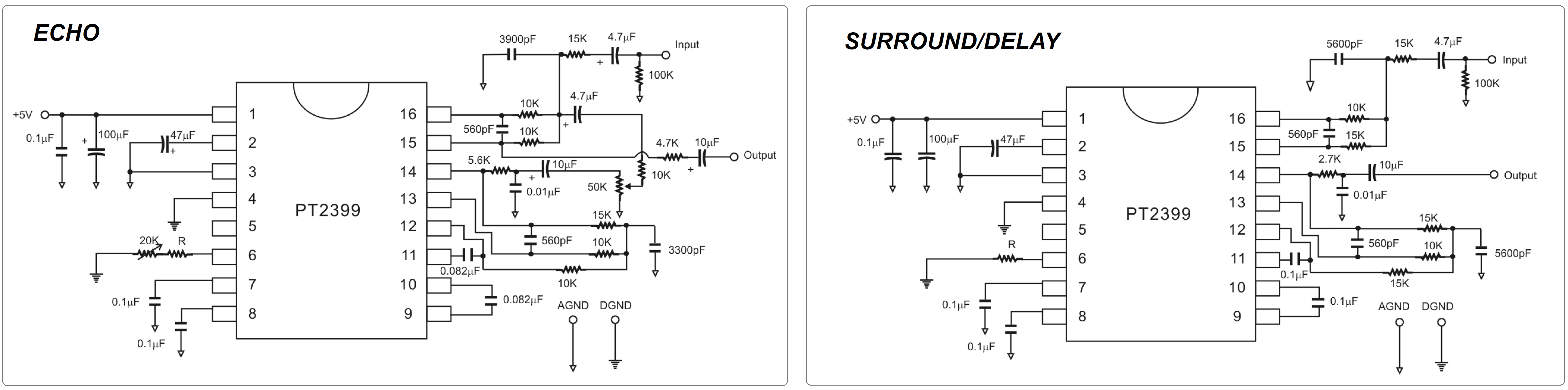

ich habe mir einen PT2399 zur Brust genommen und die Standartschaltung
für ein Echo von Princeton Technology Corp. auf einer Experimentalplatte
aufgebaut. Auf dem Oszilloskop ist kein Echo zu sehen, nur eine
Phasendrehung um 180°. Also Mikro angeschlossen, vom Ausgang zu einem
NF-Verstärker, Resultat ist eine klare Wiedergabe meiner Sprache, aber
egal wie ich die Potis einstelle kein Echo.
Ich kann nur um Hinweise bitten, was ich falsch mache. Aber die
Applikationsschaltung wird sicher von der Firma nicht umsonst
publiziert.
Danke an euch!

Der VCO hat einen Ausgang zum Testen an Pin 5. Da kann man mal die
Taktfrequenz messen. Die Frequenzen sollten etwa der Tabelle 1
entsprechen.
Der Ausgang der Verzögerungsleitung sollte am Pin 14 auftauchen. Am REF
Pin 2 sollten etwa 2,5V stehen.

Holger K. schrieb:
> auf einer Experimentalplatte aufgebaut.
Ist das ein Steckbrett (breadboard)? Die Applikationsschaltung ist ja
gut bekannt und wenn der PT2399 in Ordnung ist sollte es funktionieren.
Es kann gut sein, daß Du einen simplen Fehler beim Aufbau gemacht hast.
Und seine eigenen Fehler sieht man oft nicht.
Ein Bauteil falsch? AGnd und DGnd richtig?
Also nochmal jede Verbindung kontrollieren. Oft hilft es nur noch, alles
abzubauen und neu aufschmettern.
Hier:
https://www.petervis.com/guitar-circuits/pt2399/basic-echo-circuit.html
und hier:
http://musicfromouterspace.com/analogsynth_new/ECHOFXXX/ECHOFXXX.php
steht noch einiges Wissenswertes zum PT2399.
