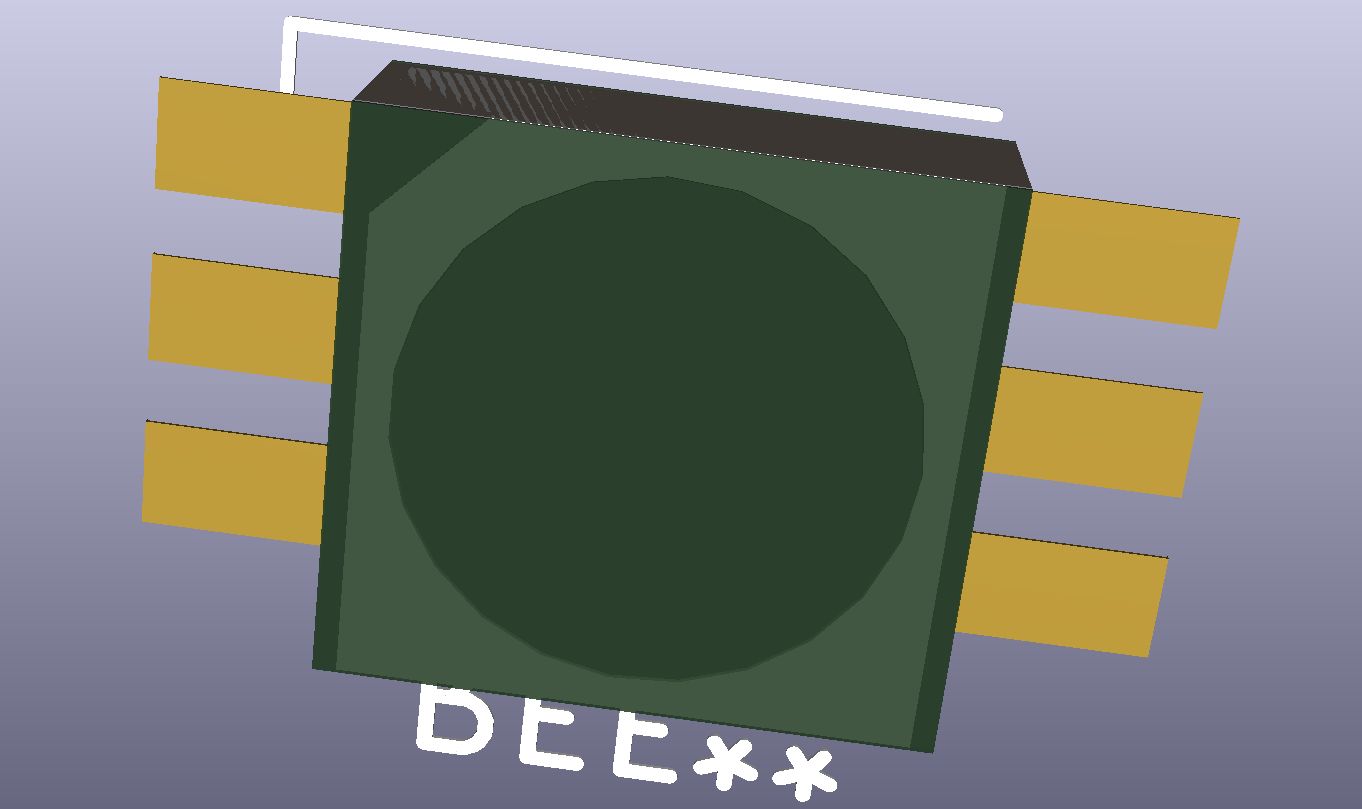

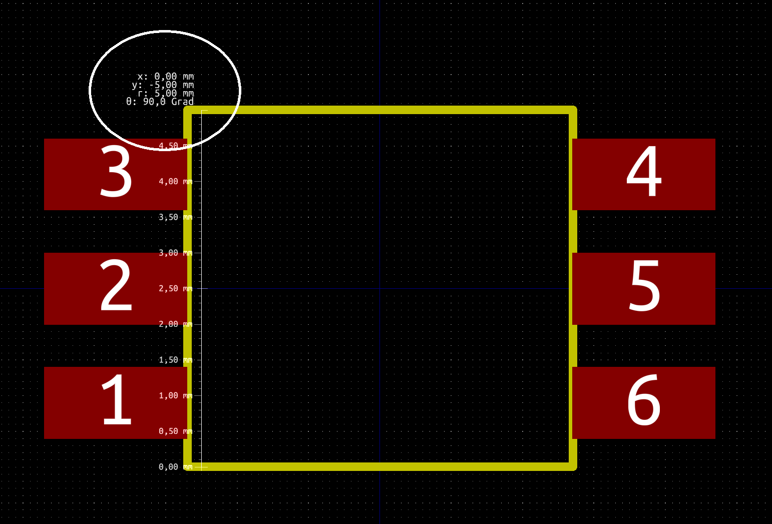

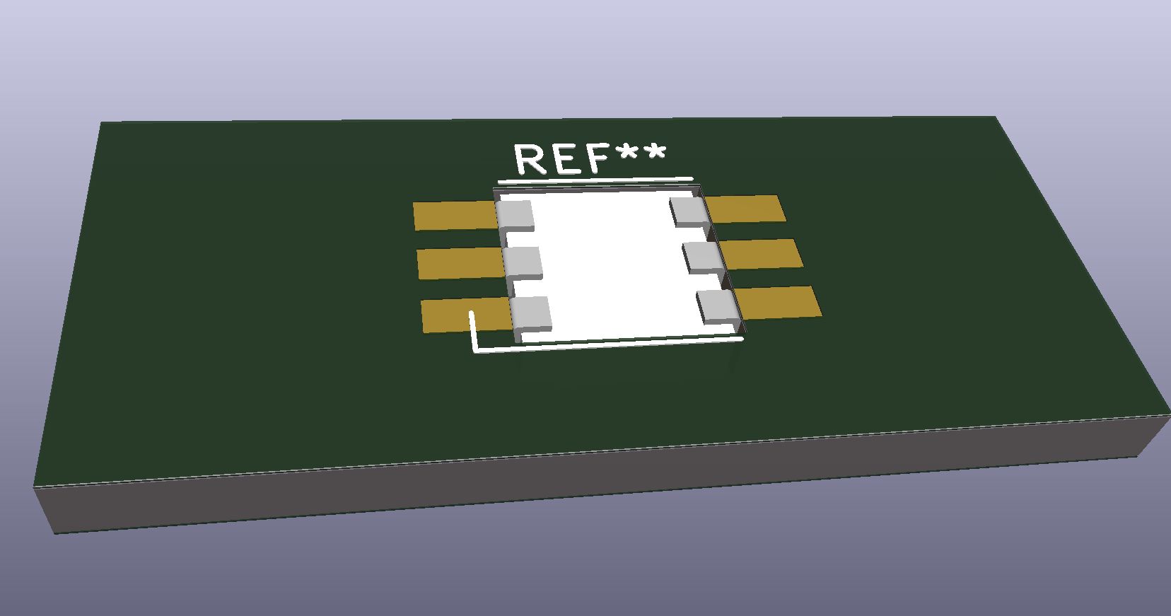

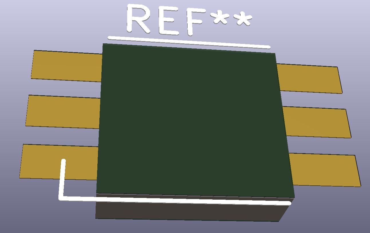

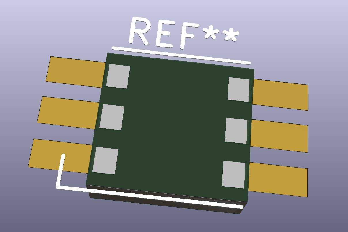

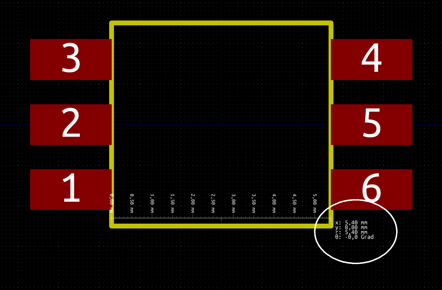

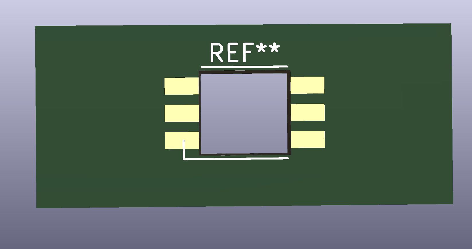

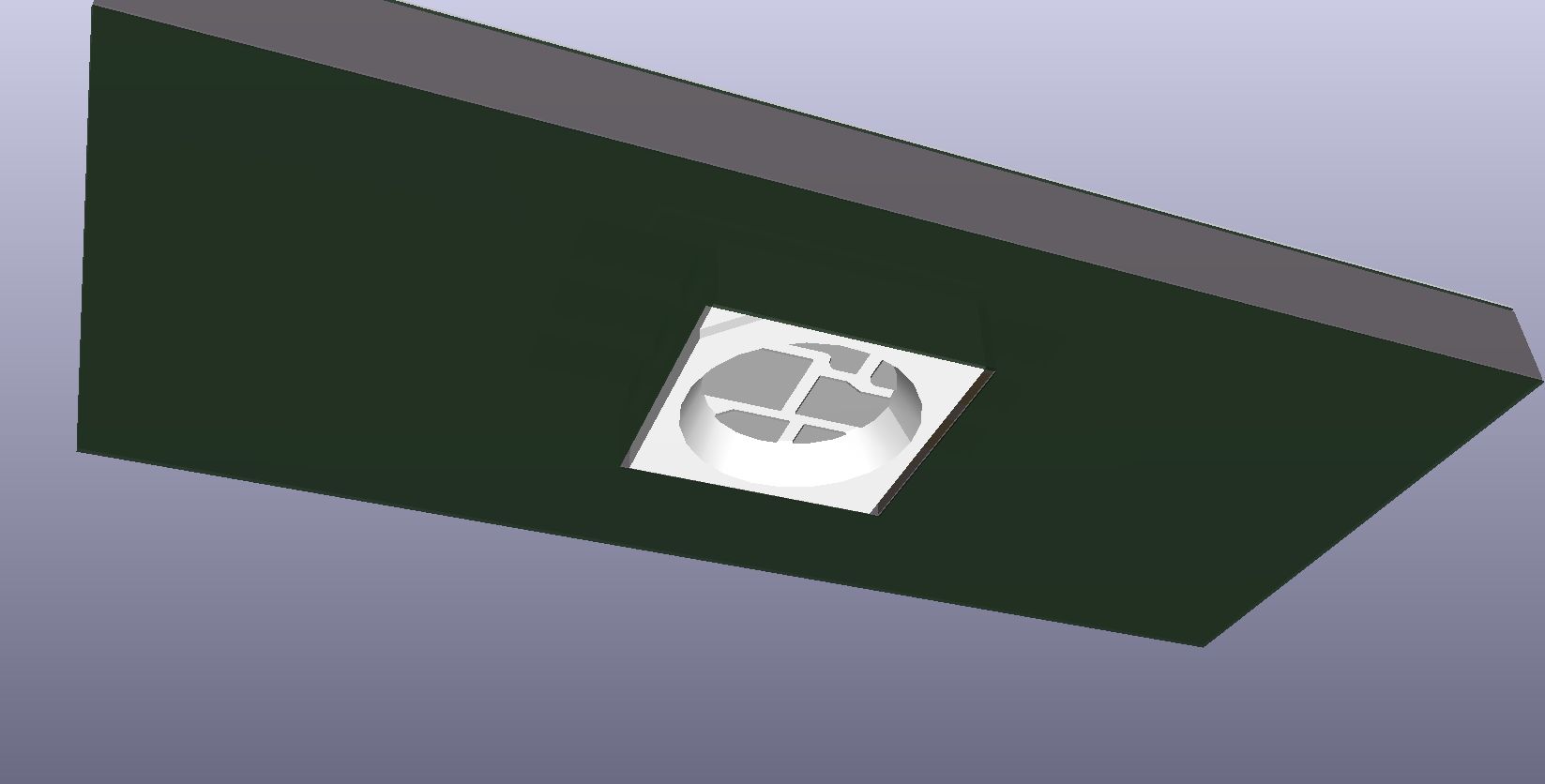

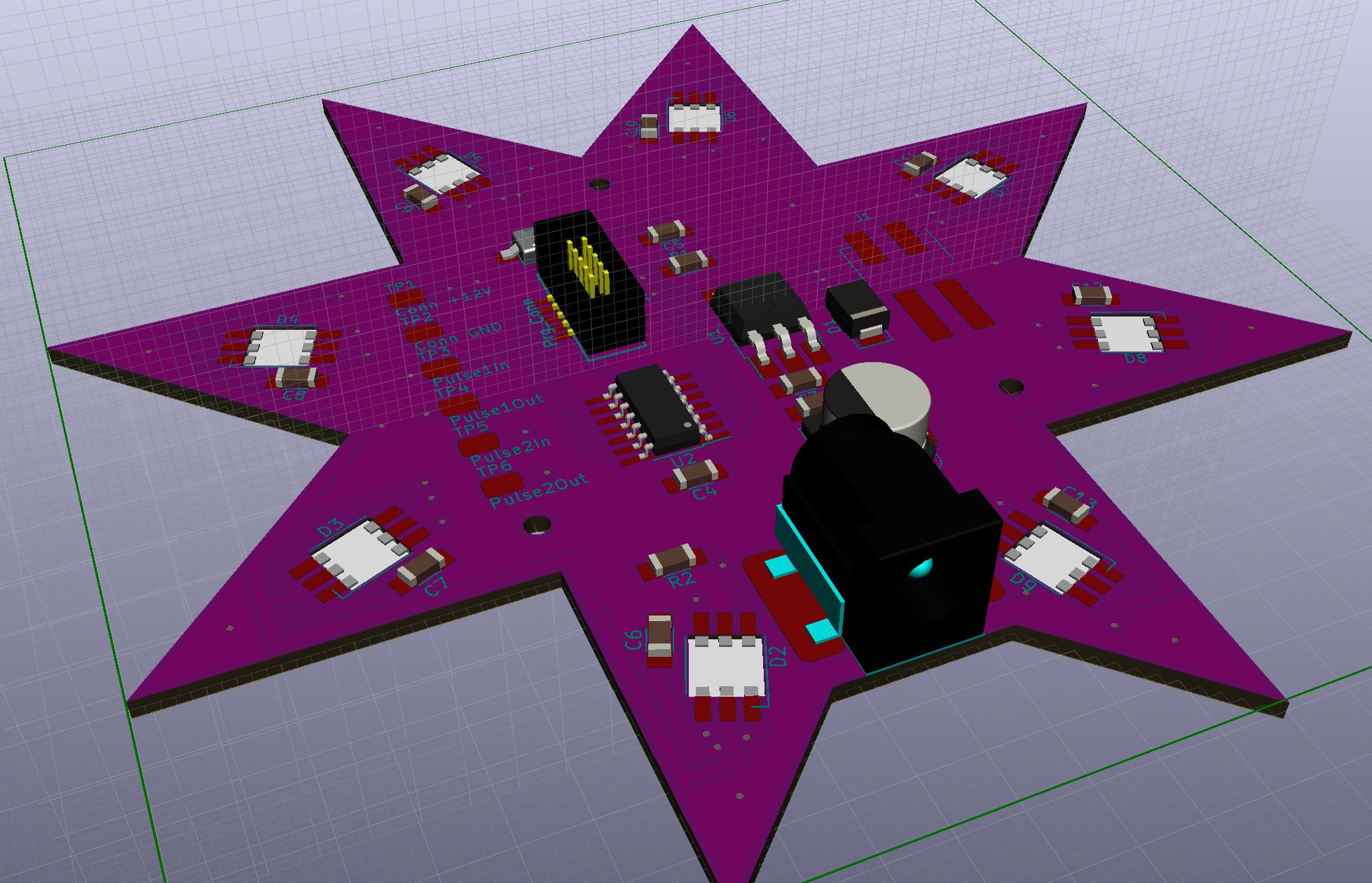

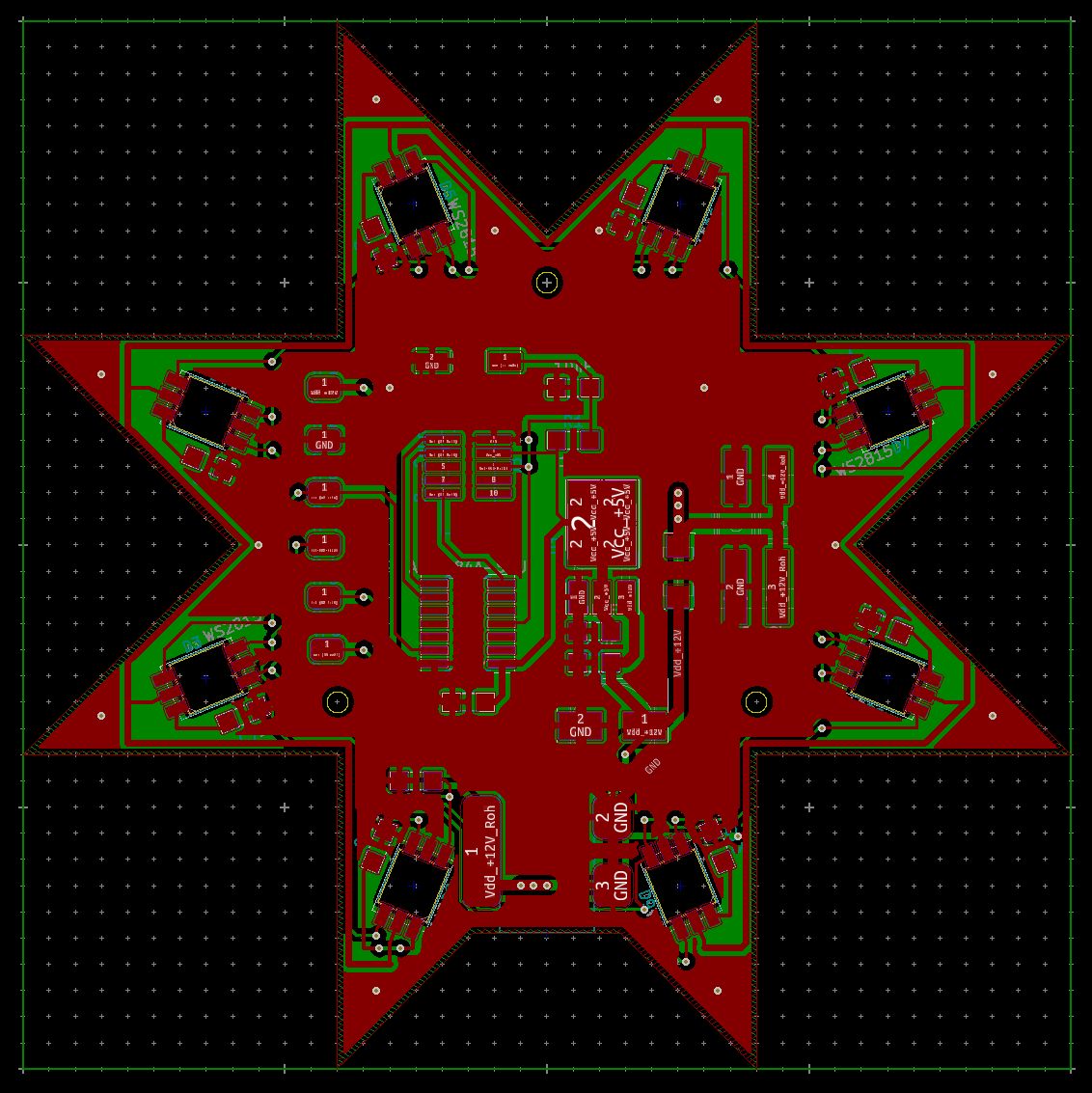

Hallo, Kurz die Vorgeschichte. Ich finde die 3D-Darstellung der fertigen Leiterplatten im KiCad doch sehr schön und ärgere mich etwas, wenn da Bauteile fehlen. Vor Allem bei selbst geschusterten Footprints. Also habe ich mich auf die Suche nach passenden 3d-Modellen gemacht, bin allerdings nicht in allen Fällen fündig geworden. Also -auch gemäß meines derzeitigen Lebensmottos "Man ist alt wenn man nichts Neues mehr anfängt"- habe ich mir FreeCad installiert und mich mit Hilfe von ein paar Videos eingearbeitet. Die exportierten .step-Dateien lassen sich dann im KiCad den Footprints zuordnen, alles easy. Nun die eigentliche Unklarheit. ich habe mir ein Footprint erstellt, bei dem eine 5050-SMD-LED in eine Öffnung in die Leiterplatte eingelegt und von hinten verlötet wird (FP_WS2815_Hole.jpg). Die Linien fürs Edge.Cuts sind in den Footprint integriert. Der Footprinteditor interpretiert nun aber in seiner 3D-Darstellung das Loch als Platine und rundherum nichts (FP_WS2815_Hole_3D_ohne_LED.jpg). Ich kann jetzt das 3d-Modell der LED in das Loch integrieren, man erkennt sie auch andeutungsweise (FP_WS2815_Hole_3D_mit_LEDx.jpg). Wenn ich nun diesen Footprint in eine Leiterplatte integriere, ist die Darstellung in Ordnung, auch in der 3D-Darstellung (FP_PCB.jpg...). Die Leiterplatte wird auch richtig produziert incl. der Durchbrüche (bei JLCPCB). Das Problem ist also eigentlich nur ein kosmetisches und betrifft nur den Footprinteditor. Ich wollte aber trotzdem mal fragen, ob es da eine Lösung gibt, die ich vielleicht übersehen habe. Vielleicht meint auch der Eine oder Andere, dass es vielleicht keine gute Idee ist, den Edge.Cut in den Footprint zu integrieren, für mich hat es sich aber bewährt. Egal wie die LED positioniert oder auch gedreht wird, der Durchbruch kommt immer mit. Reinhard
Ganz blöde Rückfrage: wie sieht es denn aus, wenn du das Ergebnis in eine Platine integrierst?
Ganz blöde Antwort: Das habe ich in meinem Eingangsposting schon beschrieben, da ist alles OK. Reinhard
Wäre ein Punkt für einen Bugreport: https://gitlab.com/kicad/code/kicad/-/issues?scope=all Es grüßt der Held des kursorischen Lesens ;)
Max G. schrieb: > Wäre ein Punkt für einen Bugreport: Wäre eine Möglichkeit, aber my english is not the yellow from the egg :-) > Es grüßt der Held des kursorischen Lesens ;) Alles gut, passiert halt. Reinhard
Hallo, kurzes Update. Ich habe mir mal die neue 6er (5.99) installiert und dort ist die Anzeige auch im Footprinteditor korrekt. Also alles im grünen Bereich :-) Genaue Version: 5.99.0-9950-g6b1658a098 Reinhard

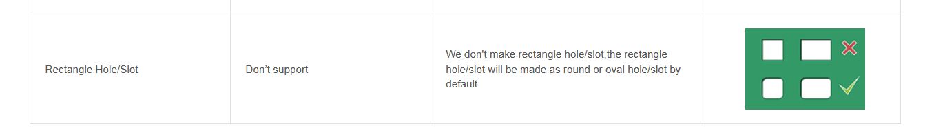

Nur so als Tipp: Vielleicht sollest für die PCB-Aussparung einen Fräsradius berücksichtigen bzw. definieren. Ich glaube eckige Bohrer sind bei den PCB-Herstellern nicht soweit verbreitet ;-)
@martin Kann man machen, ist aber nicht nötig, zumindest bei der Fertigern, bei denen ich bisher bestellt habe, die runden das sowieso. Geht ja auch nicht anders mit Fräsen. Ich habe mal die entsprechenden Auszüge von Elecrow und JLCPCB angehängt. Reinhard

Reinhard R. schrieb: > die runden das sowieso. Ja, das denke ich mir. Ich wollte nur freundlich darauf hinweisen, dass die LED nicht mehr ins Loch passen könnte, wenn die Rundung zu groß wird bzw. die Toleranzen zu klein sind. Und an der Längsseite, wo die Kontaktflächen sind, scheint ja nicht mehr so viel Spiel zu sein.

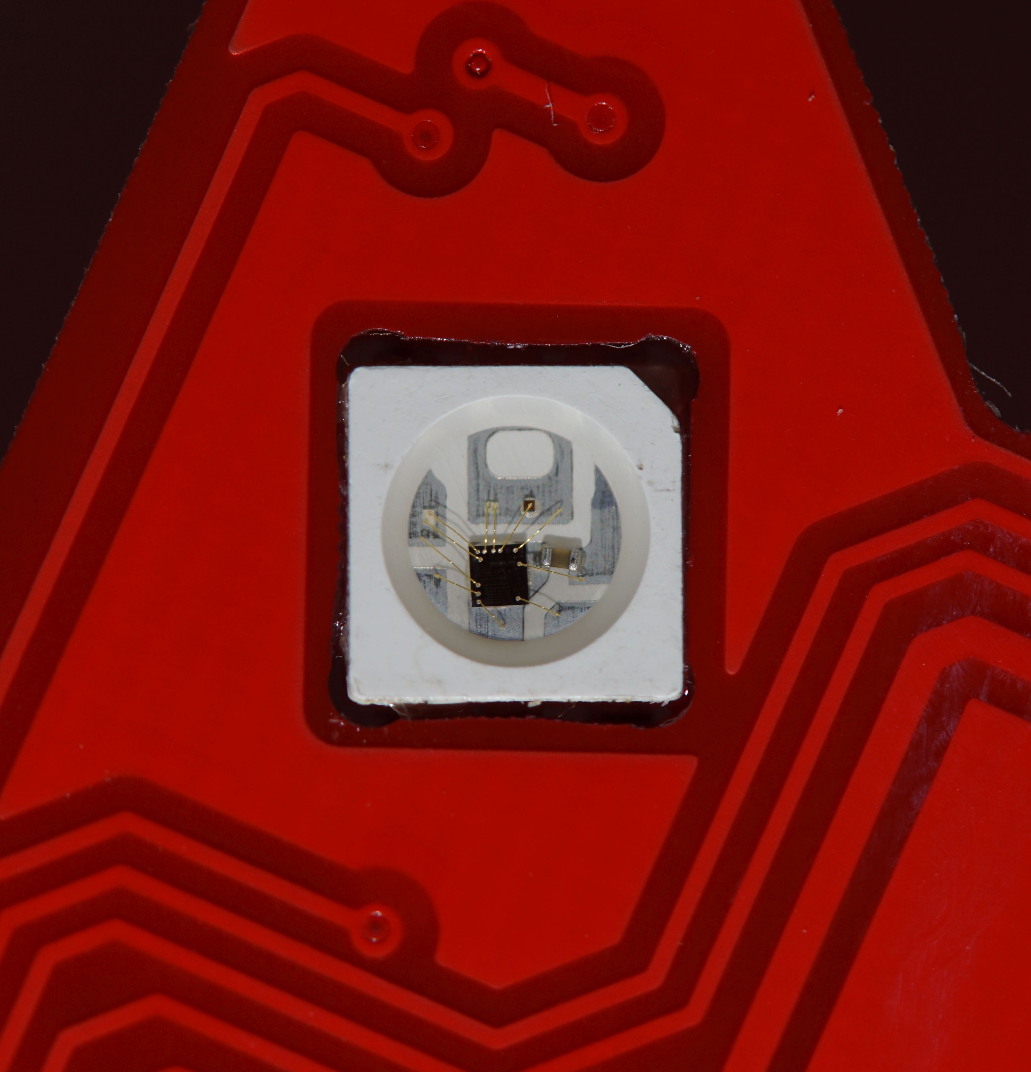

martin schrieb: > Reinhard R. schrieb: >> die runden das sowieso. > > Ja, das denke ich mir. Ich wollte nur freundlich darauf hinweisen, Alles gut, fühle mich keineswegs angegriffen, für eine rege Diskussion ist das Forum ja da. > dass > die LED nicht mehr ins Loch passen könnte, wenn die Rundung zu groß wird > bzw. die Toleranzen zu klein sind. Und an der Längsseite, wo die > Kontaktflächen sind, scheint ja nicht mehr so viel Spiel zu sein. Ja, wegen der herausragenden Anschlüsse ist der Ausschnitt auch 5,4mm breit. Und was der Fertiger draus macht, zeigt das letzte Bild ;-) Die LEDs passen ohne Nacharbeit mit etwas Spiel rein. Reinhard Edit: Ich habe das Foto mal ohne Verkleinerung eingestellt, ich liebe Macros ;-)
@Reinhard Das Bild oben mit LED_1: Ganz oben diese GND Flutung. Ist die immer so schön rund?

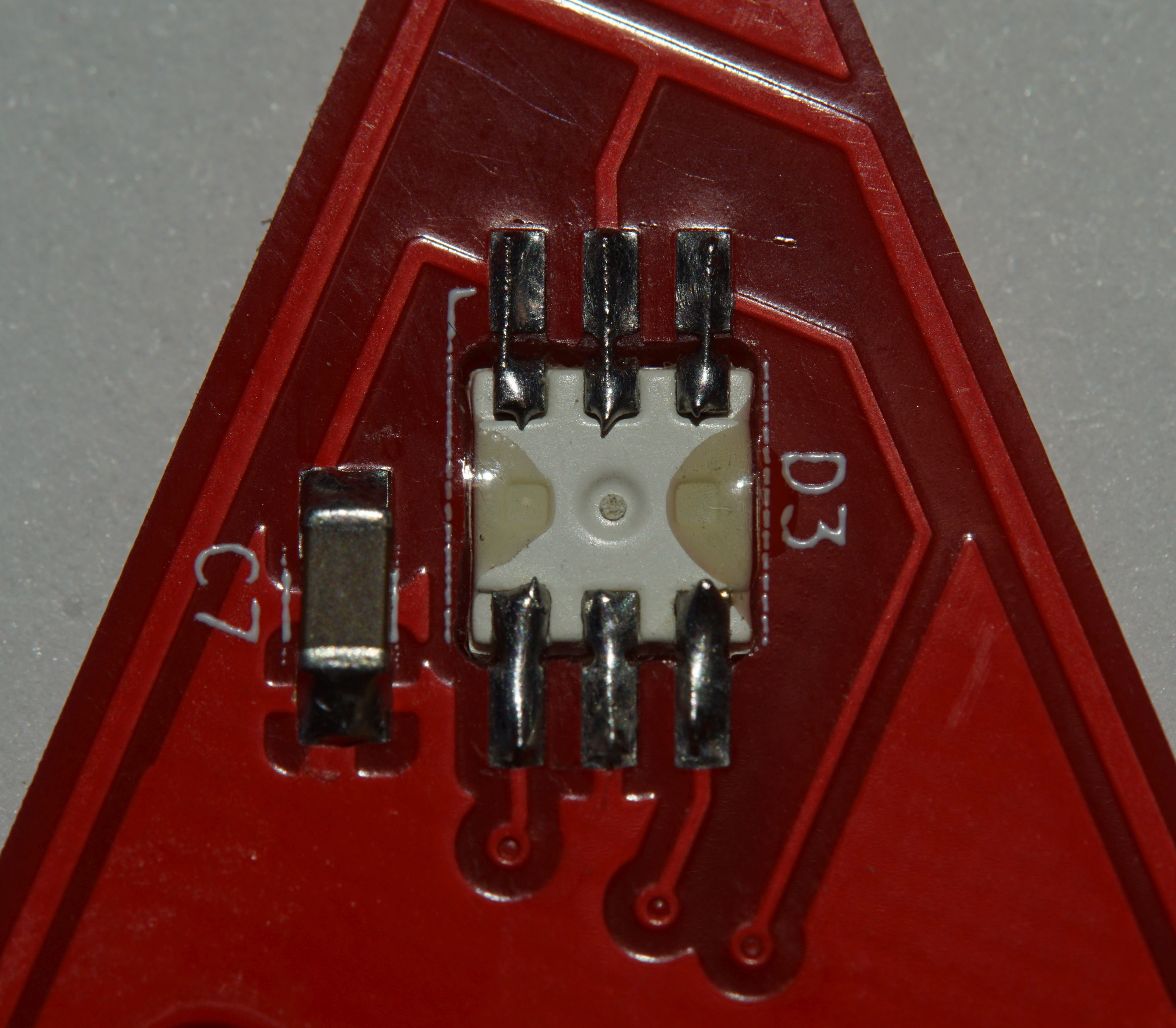

Reinhard R. schrieb: > Edit: Ich habe das Foto mal ohne Verkleinerung eingestellt, ich liebe > Macros ;-) Machst du auch noch ein Bild von hinten? Ich ahne zwar, wie du die LED befestigt hast, aber ein Foto würde mich interessieren.

Reinhard R. schrieb: > Und was der Fertiger draus macht, zeigt das letzte Bild ;-) Die > LEDs passen ohne Nacharbeit mit etwas Spiel rein. Ok, wenn's passt ist ja gut. Die tatsächliche Kontur weicht aber schon merklich von einem Rechteck ab... Reinhard R. schrieb: > Edit: Ich habe das Foto mal ohne Verkleinerung eingestellt, ich liebe > Macros ;-) Noch ein bisschen näher ran, dann kannst du Richard K. Konkurrenz machen ;-)
Max G. schrieb: > Machst du auch noch ein Bild von hinten? OK, auf vielfachen Wunsch einer einzelnen Person... ;-) Ja, die Befestigung hat sich hat sich auch erst entwickelt. Ein einfaches Rüberziehen des Lötzinns war nicht zuverlässig zu erzeugen, Lücke zu groß. Beim darüber Löten von dünnem Litzendraht konnte man hinterher die LEDs wegbiegen, also gab es noch zwei Tropfen 2K-Kleber hinten drauf. Besser wären vielleicht Castellated Holes aber die sehen dann von vorn doof aus. martin schrieb: > Noch ein bisschen näher ran, dann kannst du Richard K. Konkurrenz machen > ;-) Ja, Richi´s Lab kenne ich und ich bewundere seine Arbeiten. Aber da liegen Welten zwischen seiner Arbeit und meinem Geknipse. Reinhard
Richard B. schrieb: > @Reinhard Das Bild oben mit LED_1: Ganz oben diese GND Flutung. > Ist die immer so schön rund? Ja, die sind mit den Standardeinstellungen von KiCad erzeugt. Welch Version kann ich dir jetzt nicht exakt sagen. Reinhard
Reinhard R. schrieb: > OK, auf vielfachen Wunsch einer einzelnen Person... ;-) Danke dir! Abenteuerlich, aber nette Idee.
