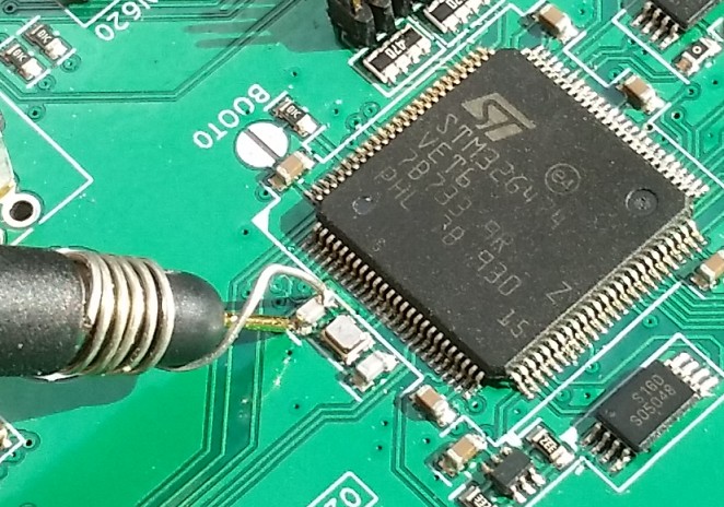

Problem: Habe mit einem Oszilloskop am Quarz gemessen, der schwingt
nicht. Woran kann das liegen?

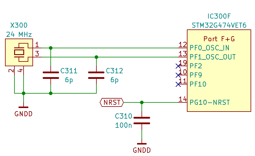

Ich habe eine Platine mit dem Controller STM32G474VET6 aufgebaut. Als
Quarz habe ich den XRCGB24M000FAN00R0 (24 MHz) gewählt. Parallel gegen
GND hängt jeweils ein Kondensator mit 6 pF. Der Quarz ist angeschlossen
an den Pins 12 und 13 (PF0 OSC IN, PF1 OSC OUT).

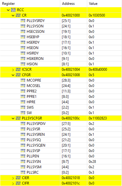

OP #6611635
Besten Dank für die Antwort. Ein Screenshot mit den Registern ist
angehängt.
Sind die Register irgendwo dokumentiert? Bisher konnte ich kein Dokument
bei ST finden, in dem irgendein Register beschrieben wird. Hab das
Gefühl man wird dazu genötigt nur die HAL-Bibliotheken zu nutzen und man
soll bloß nicht in Kontakt mit Registern kommen.
Für mich erscheinen die Werte widersprüchlich. PLLSYSRDY ist auf 0, aber
PLLSYSON ist auf 1. Da HSERDY und HSEON beide auf 1 sind, gehe ich davon
aus, alles ist in Ordnung. Sehe ich das richtig? Um herauszufinden, ob
der Quarz beim Messen aufhört zu schwingen, habe ich testweise den
Tastkopf die ganze Zeit an OSC_OUT gelassen, den Controller
programmiert, es kam nie eine Schwingung, die beiden Register sind aber
trotzdem auf 1 gesetzt.
Die Register sagen "alles in Ordnung", das Oszilloskop das Gegenteil.

Gast #6611755
Dass HSE ausgegraut ist, ist normal, wichtig ist, dass "Input Frequency"
blau ist. Zugegeben etwas irritierend ...
Aber sonst sehen die PLL-Register (Teiler etc.) richtig aus, nur dass SW
(und damit auch SWS) auf '01' stehen, d. h. HSI16 als Systemtakt.
Anscheinend wird nie versucht, auf PLL-Takt umzuschalten, denn SW ist ja
auf 01, vermutlich weil PLLRDY auf 0 ist/bleibt.
Allerdings widersprechen sich HSERDY = 1, PLLON = 1 und PLLRDY = 0
irgendwie.
Wenn PLL richtig konfiguriert, eingeschaltet und HSERDY = 1 ist, müsste
eigentlich PLLRDY auf 1 gehen. Es sei denn, HSE ist weit außerhalb des
erwarteten Bereichs (d. h. die PLL rastet deshalb nicht ein).
Da fallen mir nur zwei mögliche Ursachen ein:
1) Hardware-Defekt, sei es Quarz defekt oder ungeeignet, Layout-Fehler,
Lötstellen ... Da empfiehlt sich ein Blick in AN2867.
2) Voltage-Scaling, zwar sagt das RM, dass die PLL direkt von VDD
versorgt wird (Fig. 12) und damit unabhängig von VOS sein sollte, aber
Table 50 passt nicht dazu oder ist zumindest mißverständlich.

Blöd nur das die Kapazität des Tastkopfes die Schaltung total verstimmt.
Daher ist eine Messung nicht vernünftig druchführbar.
Deshalb hat der µC i.d.R. einen extra Clock Ausgang. Da liegt dann aber
nicht der Sinus vom Quarz dran sondern ein Rechteck.
Insbesondere hat der OP auch die Lastkapazitäten verdammt klein gewählt
- ich komme auf eher so 9 oder 10pF für C311 und C312. Bei 6pF muss der
Quarz nicht mehr zuverlässig anlaufen IMHO.
Gast #6611922
in der Quarz-Beschreibung steht "Betriebsmodus : Erste Harmonische", was
auf einen Oberwellen-Quarz hindeutet. Ist meines Wissens für ST mit der
Standard-Beschaltung nicht geeignet - die ist für Grundwellen-Quarze.
Gast #6611925
Es reicht üblicherweise, den Tastkopf in die Nähe zu bringen. Eine
Aussage über Amplitude kann man dann nicht machen, aber ob er schwingt
und die Frequenz sieht man dann sehr genau.
Gast #6612114
Käse.
Ein Nachweis der Schwingung ist auf jeden Fall mit Tastkopf
möglich, es muss die Frequenz ja nicht aufs Hz genau stimmen.
Der Frequenzversatz durch zusätzliche Belastung ist ein paar
ppm und das stört beim Nachweis der Schwingung überhaupt nicht.

Das Oszilloskop ist ein Siglent SDS 1104X-E (100 MHz), Tastkopf ist ein
Testec MF 312 (250 MHz). Hielt ich nicht für Relevant, welches Oszi das
genau ist.
Zur Messmethode und Bezugsmasse habe ich ein Bild angehängt.

OP #6612752
Messknecht schrieb:
> Wird wohl ein Lötfehler bzw. Lötproblem gewesen sein.
Gut getippt, ein Pad ist tatsächlich nicht verzinnt. Der wurde
nachträglich aufgelötet und das mit nicht wirklich passendem Werkzeug.

Nun noch mal zur Lastkapazität, denn das wurde ja wirklich häufig
thematisiert.
Messknecht schrieb:
> Vielleich noch ein kleines Toleranzproblem oder eventuell
> mag auch dies (in Verbindung mit Toleranzen) zutreffen:
Im Datenblatt des Quarzes steht, dass die Lastkapazität 6 pF groß sein
soll. In AN2867 ist die parasitäre Kapazität für die Eingänge nicht
einzeln angegeben, aber da wird als Summe für die Kapazität der Eingänge
und die des Layouts 5 pF angenommen. Den Wert habe ich übernommen. Meine
beiden 6-pF-Kapazitäten ergeben zusammen 3 pF, sind insgesamt mit denen
des Layouts und der Eingänge 8 pF, also schon 2 pF zu viel. Nur fand ich
es albern da 2 pF aufzulöten, also habe ich was zwischen 2 und 10 pF
genommen, nämlich 6 und habe drauf gehofft, dass entweder a) das Layout
weniger kapazitiv ist als angenommen oder b) es einfach egal ist, da es
auf die Genauigkeit der Frequenz hier sowieso nicht so ankommt.
Aber habe ich da irgendwo einen Denkfehler, dass es wirklich mehr sein
sollten als die verwendeten 6 pF?
