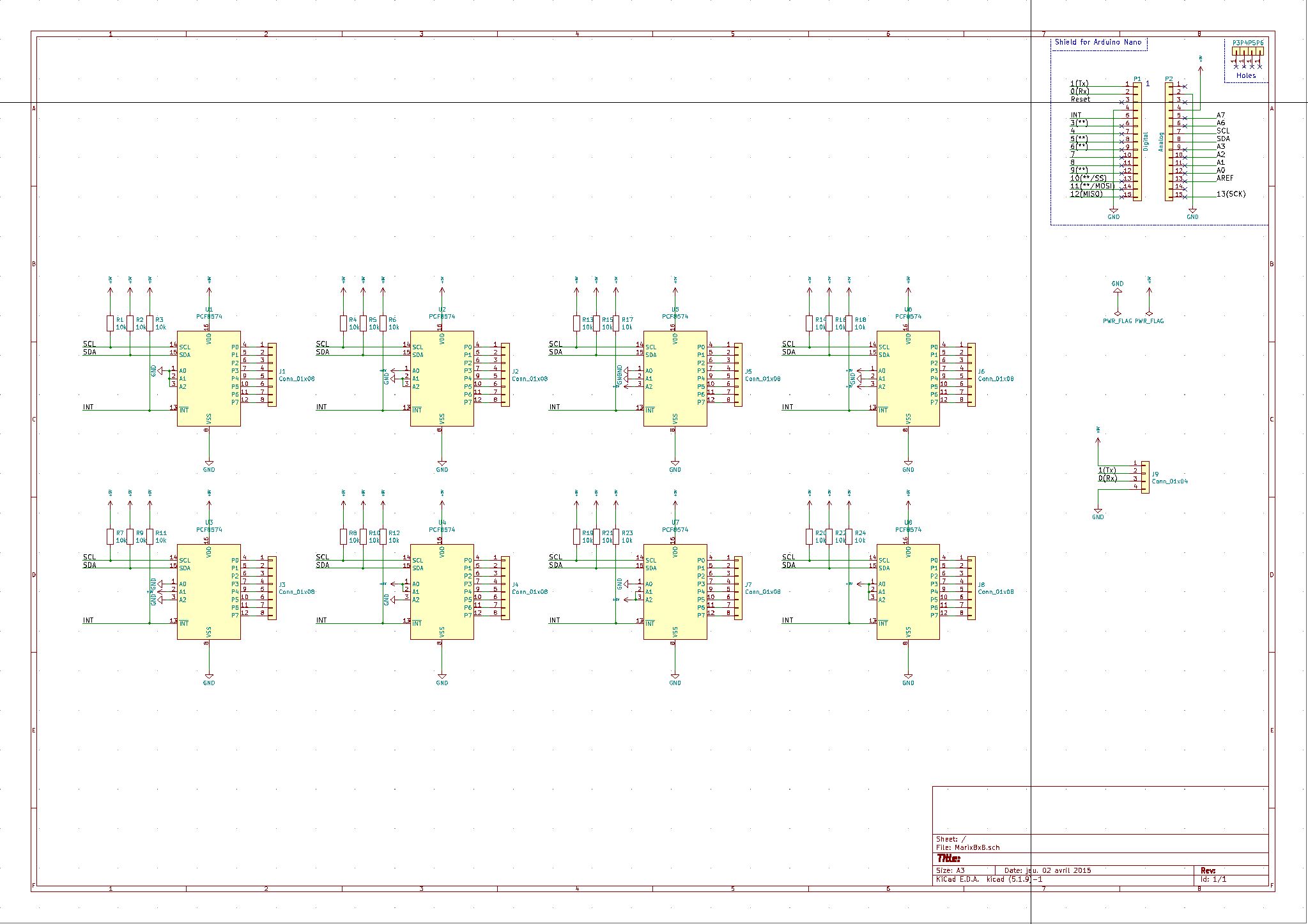

Liebe Gemeinde, ich möchte Belegungen von Spielbrettflächen erkennen. Dazu verwende ich Reedkontakte. Es handelt sich um eine Schachbrettfläche. Natürlich können mehrere Flächen belegt sein, weshalb ich glaube, dass eine 8x8-Matrix mglw. nicht geeignet ist. Ich lese die Fläche mit PCF8574 Zeilenweise aus. Mein Ansatz dazu ist das Schema im Anhang. Der Arduino wertet sie aus und das Ergebnis soll an einen Raspberry seriell weitergegeben werden. Ist dieser Ansatz geeignet oder kennt jemand bessere Möglichkeiten? Vielen Dank fürs Anschauen Sakura
Thomas W. schrieb: > Natürlich > können mehrere Flächen belegt sein, weshalb ich glaube, dass eine > 8x8-Matrix mglw. nicht geeignet ist. Wie kommst du darauf? Das ist doch der Witz an einer Matrix. Und du brauchst nicht 8 Stück, sondern nur einen PCF8574 als Sender in die Matrix und einen als Empfänger von der Matrix, denn die haben ja schon 8 I/O Ports. Um Mehrfachdeutungen zu vermeiden, bekommt jeder Reedkontakt eine Diode in Reihe. Probleme bei Schach ergeben sich eher daraus, das der Typ der Figur nicht erkennbar ist.

#6611795
Thomas W. schrieb: > Ich lese die Fläche mit > PCF8574 Zeilenweise aus. Mein Ansatz dazu ist das Schema im Anhang. Inwiefern Schema ? Das sind eine hand voll auf ein Blatt gekippte Bauteile. Für Verbindungen warst du wohl zu faul. > Natürlich können mehrere Flächen belegt sein, weshalb ich glaube, dass > eine 8x8-Matrix mglw. nicht geeignet ist. Das geht schon, wenn in Reihe zu jedem Reed-Kontakt eine Diode kommt. Es reichen dann zwar 8 Ausgänge und 8 Eingänge am uC, aber immer noch 64 Reedkontakte und 64 Dioden mit 272 Lötkontakten zu verbinden. Wenn du dir den Aufwand machen willst... Man konnte schon 1954 (Kernspeichermatrix) ein einzelnes Bit in einer Matrix identifizieren, mit nur mit 8 Zeilentreibern und 8 Spaltenverstärkern, ohne Dioden, ohne Reedschalter. Der Aufbau erfordert halt mehr know how, ähnlich einem Graphiktablett.

Lieber MaWin, ich wollte ja nur meinen Ansatz kurz illustrieren. Die Verbindungen sind doch durch Netzlabel hergestellt. Leider sind meine Fähigkeiten sehr begrenzt. Es macht dennoch Spaß sich damit zu beschäftigen. Vielen Dank für deine Einschätzung

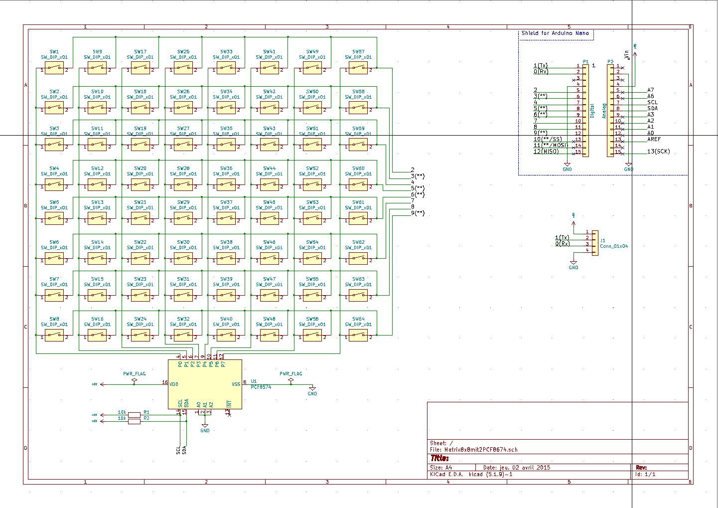

Hallo, ich habe nun meine Schaltung geändert und wollte mal fragen ob das so Sinn macht. Der Arduino schaltet abwechselnd immer nur ein Ausgang auf High, dann lese ich den PCF8514 aus -> Ausgang wieder auf Low, dann Ausgang 2 u.s.w. So bräuchte ich doch die zusätzlichen Dioden nicht, oder versteh ich da etwas falsch? Vielen Dank fürs Anschauen Thomas

Thomas W. schrieb: > So bräuchte ich doch die zusätzlichen Dioden nicht Doch. Sonst gibt es "Phantom" Stellungen (A1 und A4 und C1 besetzt -> C4 wird auch als besetzt erkannt).

MaWin schrieb: > Thomas W. schrieb: >> So bräuchte ich doch die zusätzlichen Dioden nicht > > Doch. > > Sonst gibt es "Phantom" Stellungen > > (A1 und A4 und C1 besetzt -> C4 wird auch als besetzt erkannt). OMG. Scheinbar müssen solche Trivialitäten doch immer und immer wieder durchgehechelt werden... Und das in Zeiten, da auch jeder ernsthaft interessierte Anfänger das gesamte Internet zu Verfügung hat...
