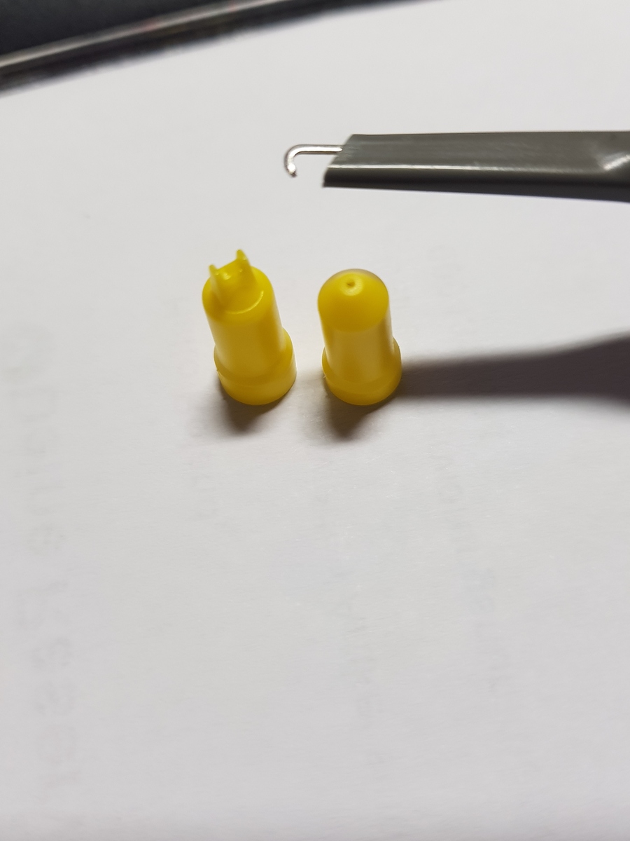

Tastköpfe markieren mit den Ringen ist klar, da waren auch schon welche
dran.
> Dann gibt es noch kleine Kappen für die Spitzen der Tastköpfe. Sie
> können dabei helfen, dass du beim Abrutschen keinen Kurzschluss machst.
So hatte ich auch schon gedacht, aber die Kontakthaken der Tastköpfe
passen gar nicht durch die kleinen Löcher der Kappen, höchstens ein
Stift z.B. von den Breadboard-Steckverbinderdrähten. Gibt es vielleicht
noch Tastköpfe mit spitzen Tastpins?
Gruß Roland
Gast #6611930
Roland Z. schrieb:
> Bitteschön :-)
Dachte ich es mir doch. Diese Tüllen kannst du nicht zusammen mit dem
Haken verwenden. Ziehe den Haken vom Tastkopf ab, darunter befindet sich
die Tastspitze. Da kann du die Tülle drüber stecken, falls sie dir
nützlich erscheint.

Ja, das sind Aufstecker für den Tastkopf, der linke um IC-Beinchen (DIP)
anzutasten, ohne abzurutschen, der rechte um den Massering am Tastkopf
abzudecken, wenn man zB. an Leistungstransistoren misst.
Du weißt schon, dass man die Hakenaufsätze abziehen kann?
