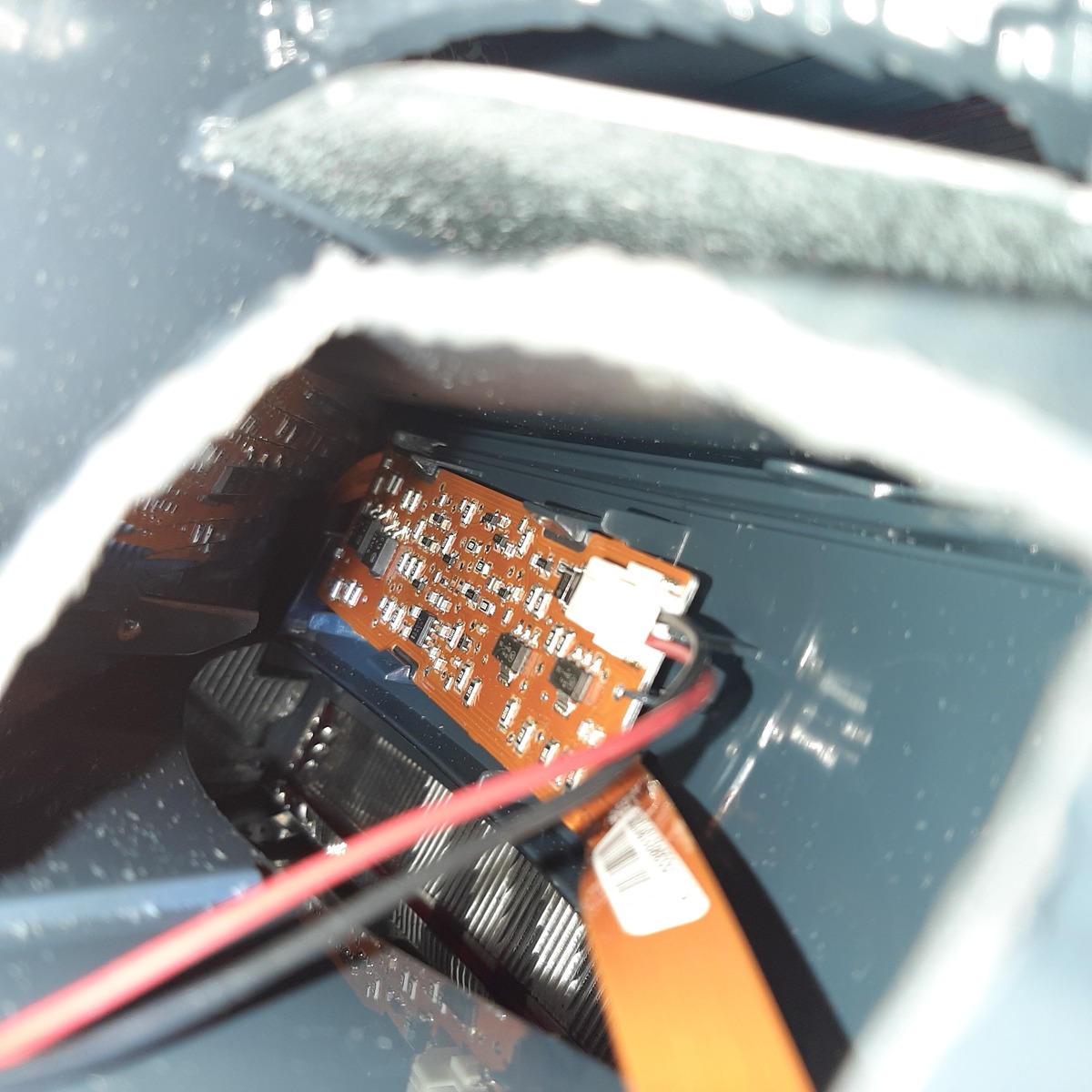

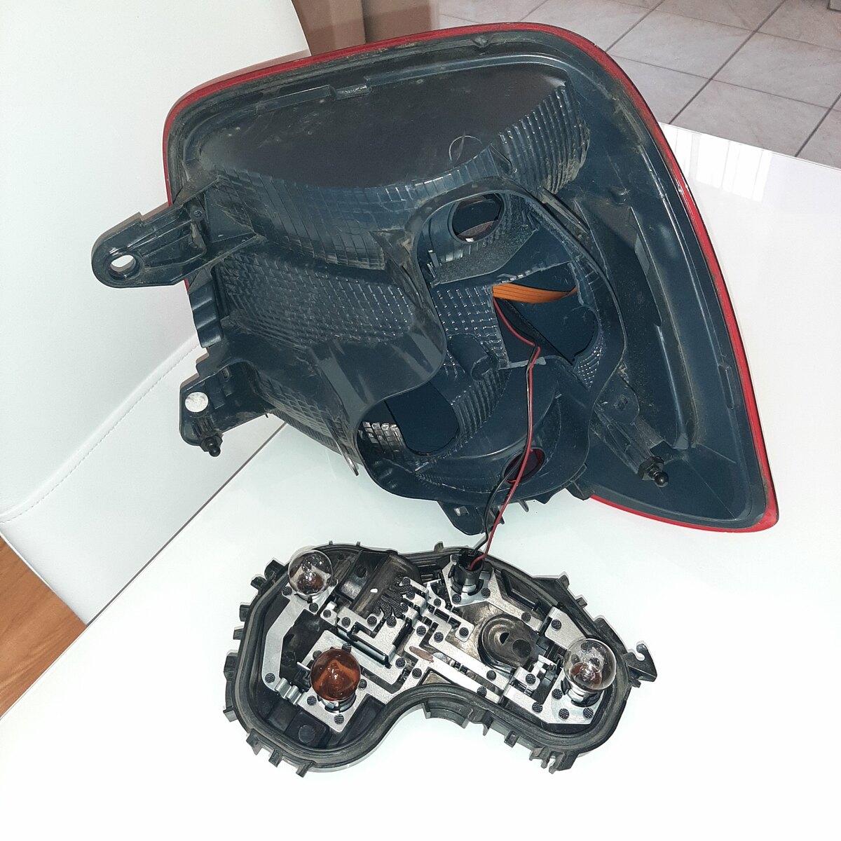

mir ist unlängst bei meinem Auto aufgefallen, dass beim Aufsperren des
Fahrzeugs die rechte Rückleuchte viel schwächer leuchtet als die linke.
Habe sie heute ausgebaut um der Sache näher nach zu gehen. Wie es am
Bild zu sehen ist, sind 3 Glühlampen + 1 LED Leuchte verbaut. Die
Glühlampen sind in Ordnung. Von der 4.Fassung führen 2 Drähte weiter
hinein, dort befindet sich eine Platine. Natürlich kommt man nicht an
sie heran, sonst wäre es zu einfach. Neugierig wie ich bin, habe ein
Stück des Gehäuse herausgeschnitten um einen besseren Einblick zu
bekommen und in der Hoffnung, dass ich die Platine heraus nehmen kann.
Die Platine lässt sich aber auch so nicht heraus nehmen, weil innen auch
eine Folienleitung wegführt zu LEDs auf der anderen Seite. Ganz
abgesehen davon, dass es so gebaut wurde, dass im Falle eines Fehlers
die ganze Rückleuchte ausgetauscht werden muss weil Platine nicht
austauschbar, ich finde die Platine "overengineered" für ein paar LEDs.
Oder gibt es etwas was ich nicht weiß, irgendwelche "Zusatzfunktionen"?
Gast #6615317
Matthias S. schrieb:
> Das kannst du machen, wenn du 12V von einem stabilisierten Netzteil
> bekommst. In einem KFZ sieht die Geschichte schon wieder ganz anders
> aus
1:
Das ist mir bewusst, dass beim Auto keine stabile Spannung existiert.
Trotzdem finde ich gefühlsmäßig diese Elektronik übertrieben. Die Anzahl
der 3-füßler + 1 IC + eine Menge Komponenten... Alles nur wegen
störspannungssicherer Stromquelle?
2:
Die Lösung ist einfach Sch....e wenn man die komplette Heckleuchte
deswegen austauschen muss. Habe bei Youtube gesehen, dass z.B. beim X3
eine richtige Platine eingesetzt wird die man leicht heraus nehmen und
austauschen/nachlöten kann, und sieht vor allem nicht so aufgeblasen
aus.
#6615446
Finde ich gefühlt auch. Aber du hast ja angedeutet, dass da ein
Widerstand reicht:
Ozvald K. schrieb:
> Dazu nehme ich einen Widerstand und hab's
Für wen ist das Schei**? Oder: des einen Leid, des andren Freud.
