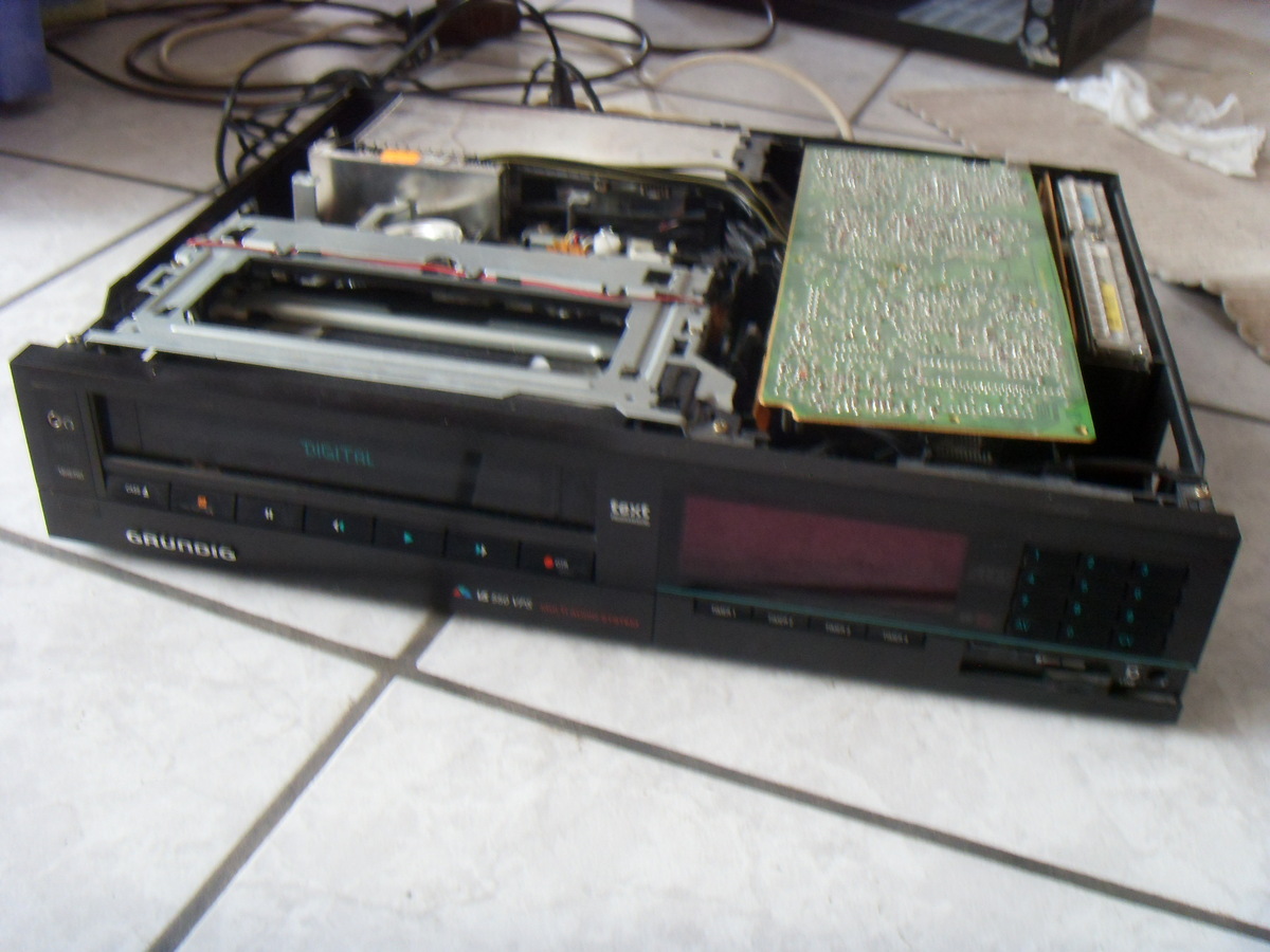

Guten Tag,
ich habe einen alten Videorekorder, der bei Anschluss ans Stromnetz
keine Reaktion zeigt. Die interne Batterie hat nach der langen Standzeit
keinen Saft mehr, liegt es daran ? Müsste er nicht dennoch anspringen ?
Wo kann der Fehler liegen ?

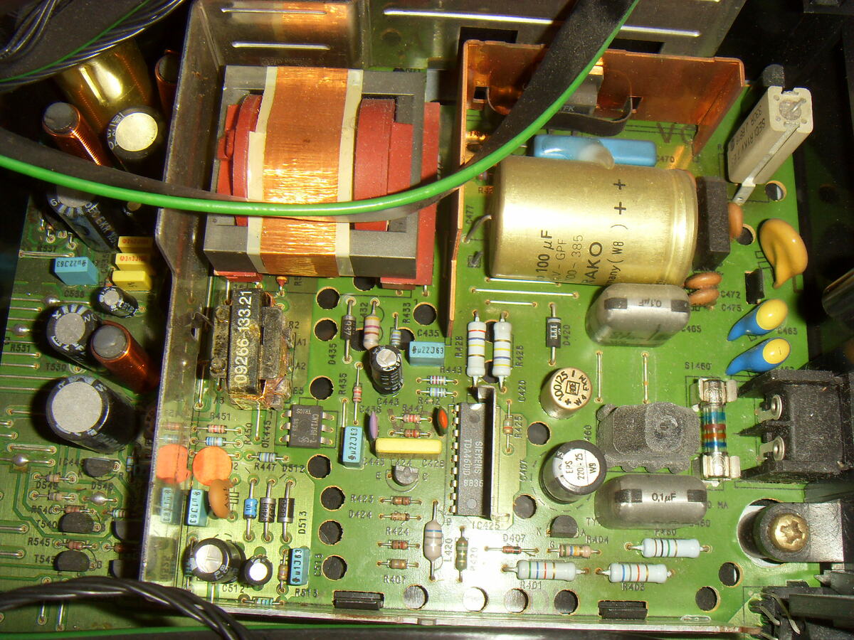

Der Plan bei elektrotanya hilft hier nicht viel. Aber das Netzteil ist
in der Blechkiste hinter dem Laufwerk und der Elko ist direkt am IC425
zu finden. Messen bringt nicht viel. Einfach austauschen. (Sollte 33µF -
100µF / 35V sein).
Treibriemen unbedingt prüfen, bevor man eine Kassette einschiebt.

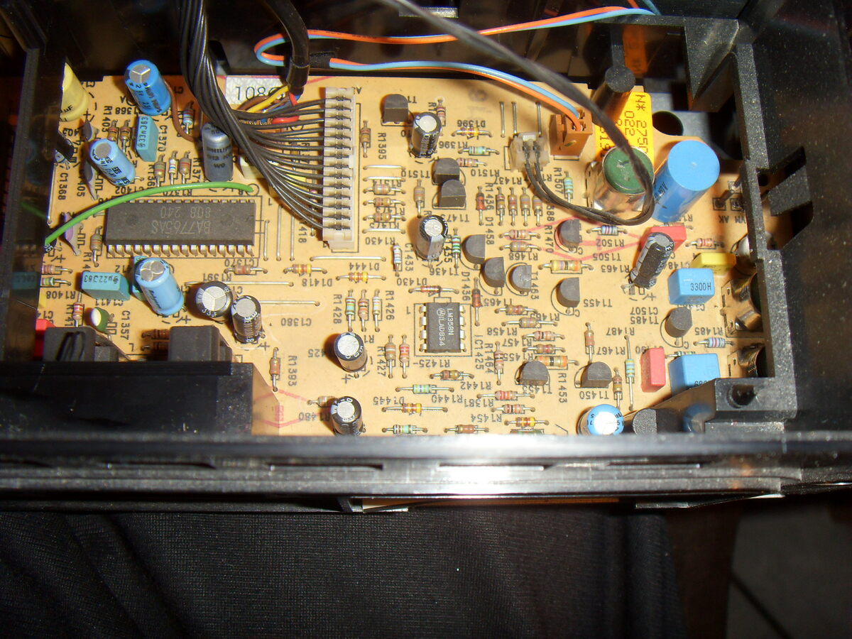

(Firma: matzetronics) #6612734
Manfred S. schrieb:
> also auf dem Foto der Große Elko rechts oben mit 100 uF / 385 V ?
Nö, der ist mit Sicherheit in Ordnung. Eher C443, C420 und/oder C407,
also die kleinen Elkos nahe dem TDA4601.
Leider enthält der Schaltplan nur das Blockschaltbild des Netzteils.  Es
muss der Elko sein, der mit dem Pluspol an Pin 9 des TDA4601 geht. Pin 9
ist auf dem Foto unten links an der Ecke des IC425.
Vorsicht, der dicke 100µF/385V hält noch geraume Zeit Spannung auf
Vorrat.

Hat sich doch sowieso erledigt. Der dicke 100µF/385V ist sicher nicht
defekt. Es ist wie immer ein kleiner Elko am SNT Controller. Diese
Videorecorder hatte ich in den 90ern massenhaft auf dem Tisch wg. dieses
Fehlers.
Läuft jahrelang, aber wehe, man zieht ihn mal vom Netz ab. Danach
startet er nicht mehr. Der TDA4600/4601 ist einer der frühen Controller,
hat aber das gleiche Problem wie die heutigen.

Und wenn's nicht der Elko ist, dann ist es der Anlaufwiderstand. Ein
paar 100k zwischen den 400V und der Hilfsspannung für den Schaltregler,
um besagten Elko initial aufzuladen. Die Taiwanesen wussten nicht dass
Widerstände auch eine Spannungsfestigkeit haben. Beim Ersatz macht man
besser zwei Stück in Reihe.
