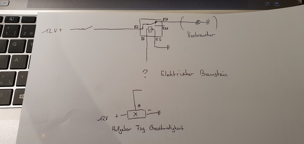

Hallo zusammen Ich habe ein Projekt im Sinne; will das ein normales KFZ Relais ab einer Fahrgeschwindigkeit 15 bis max. 30 kmh angesteuert wird, dachte an ein Wechselrelais auf dem Lastruhekontakt den Stromfluss bei Fahrgeschwindigkeit unter 30 kmh, bei überschreiten der Fahrgeschwindigkeit von 30 kmh muss der Laststrom unterbrochen werden (darf über 30 kmh nicht mehr fliessen bis die Endgeschwindigkeit erreicht ist). An meinem Fahrzeug (Toyota LandCruiser J. 2000) habe ich kein ABS und nur den Drehzahlsensor am Getriebeausgang an dem ich die Fahrzeuggeschwindigkeit erfasst wird. Dieser Sensor ist ein Hallgeber mit 12V + Versorgung. Meine Idee, mit dem Hallgebersignal oder der abgegebener Mittelspannung die die Geschwindigkeit übermittelt ein Elektrisches Bautteil leitend zu machen und mit diesem Stromfluss ein KFZ 12V Relais anzusteuern. (Siehe Schema) Was ich auf jeden fall noch machen muss, ist die Mittlere Spannung und das Signal mit dem Oszilloskop bei einer Geschwindigkeit von 15 bis 30 kmh um mich dann auf einen Wert konzentrieren zu können, bei dem der Elektrische Baustein leitend wird. Wäre super wenn mir jemand weiterhelfen kann, vielleicht hat jemand schon Erfahrungen mit etwas ähnlichem. Grüsse Bastian =)
Das wäre eine Aufgabe für einen Mikrocontroller. Wozu soll das Ganze gut sein?
Ich will an meinem Fzg. Arbeitsscheinwerfer montieren die auch leuchten wenn ich fahre, nun bei uns in der Schweiz ist das Gesetz das Arbeitslampen bei max. 30kmh auschalten müssen. Um dies legal zu machen brauche ich die Geschwindigkeit um das Relais anzusteuern. Wie erwähnt muss die Geschwindigkeit nicht haargenau bei 30 sein, es reicht mir auch wenn sie bei 15kmh ausschalten, aber bei 30kmh ist die Gesetzliche Grenze.

Bastian F. schrieb: > Meine Idee, mit dem Hallgebersignal oder der abgegebener Mittelspannung > die die Geschwindigkeit übermittelt ein Elektrisches Bautteil leitend zu > machen und mit diesem Stromfluss ein KFZ 12V Relais anzusteuern. Ist keine Hexerei, wenn man das Tachosignal einmal kennt, heißt: a) Ausgangssignal Kurvenform (wahrscheinlich Rechteck) b) Signalspannung Höhe c) Frequenz (Takte) bei xx km/h Dazu brauch man keinen µC... Bastian F. schrieb: > bei überschreiten der > Fahrgeschwindigkeit von 30 kmh muss der Laststrom unterbrochen werden > (darf über 30 kmh nicht mehr fliessen bis die Endgeschwindigkeit > erreicht ist). Und wenn die Geschwindigkeit wieder unter die 30 kmh fällt, darf sich das Arbeitslicht wahrscheinlich nicht wieder einschalten, nehme ich mal an...

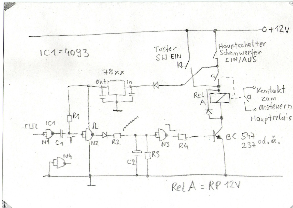

Mani W. schrieb: > Ist keine Hexerei, wenn man das Tachosignal einmal kennt, heißt: > > a) Ausgangssignal Kurvenform (wahrscheinlich Rechteck) > > b) Signalspannung Höhe > > c) Frequenz (Takte) bei xx km/h > > Dazu brauch man keinen µC... Na, wenn's so simpel ist, dann bitte erkläre wie das Relais die Takte bei xxKm/h erkennen kann.
Hans schrieb: > Na, wenn's so simpel ist, dann bitte erkläre wie das Relais die Takte > bei xxKm/h erkennen kann. Bitte, schnell mal gezeichnet! @Bastian Über den Hauptschalter "Scheinwerfer EIN/AUS" wird die Schaltung in Betrieb gesetzt, über die Taste "SW EIN" zieht dann das Relais A an und über den Kontakt a wird eine Selbsthaltung erzielt, gleichzeitig schaltet der zweite Kontakt a den Du zum Einschalten des Lastrelais für die Scheinwerfer brauchst - im Gegensatz zu Deiner Skizze werden die Scheinwerfer über den Arbeitskontakt eingeschaltet... An Eingang von N1 kommt das Tachosignal (vorerst angenommen Rechteck), über R1/C1 entstehen Nadelimpulse die am Ausgang von N2 in kurzen Rechteckimpulsen erscheinen. Über die Diode (1N4148) und R2 wird C2 dann stufenweise geladen, R3 entlädt aber gleichzeitig wieder etwas den C2 - nehmen die Impulse mit zunehmender Geschwindigkeit des Fahrzeuges zu, dann ist der C2 irgendwann so weit aufgeladen, dass N3 kippt und der Ausgang auf Low geht - der Transistor sperrt und das Relais A fällt ab, damit auch das Lastrelais der Scheinwerfer... Bei unterschreiten der Geschwindigkeit bleibt das Relais A weiterhin abgefallen und kann erst wieder durch die Taste "SW EIN" aktiviert werden - damit ist sichergestellt, dass sich die Scheinwerfer nicht wieder automatisch einschalten... Es kommt jetzt natürlich darauf an, wie die Tachoimpulse aussehen, danach richtet sich dann die endgültige Eingangsbeschaltung von N1 Die Werte von R1/C1 und R2/C2/R3 müsstest Du dann experimentell bestimmen, je nach Frequenz, bei der die Scheinwerfer abschalten sollen. R2 muss auf jeden Fall wesentlich niedriger sein als R3... Ich hoffe, dass Dir das etwas hilft!
Mani W. schrieb: > Bitte, schnell mal gezeichnet! Falls deine Schaltung überhaupt funktionieren würde, scheint mir der Aufwand bedeutend grösser als mit Mikrocontroller, zudem hat Bastian wohl kaum ein zusätzliches Relais mit 3 Kontakten, einen Logikbaustein und den unnötigen Regler zur Hand.
Hans schrieb: > Falls deine Schaltung überhaupt funktionieren würde, scheint mir der > Aufwand bedeutend grösser als mit Mikrocontroller, Die Schaltung funktioniert, aber das kannst Du ja nicht nachvollziehen... zudem hat Bastian > wohl kaum ein zusätzliches Relais mit 3 Kontakten, einen Logikbaustein > und den unnötigen Regler zur Hand. Wo siehst Du ein Relais mit 3 Kontakten? Du bist scheinbar nur ein Querulant, der keine Ahnung hat, also geh lieber in den Sandkasten und baue Sandburgen, aber geh mir nicht auf den Arsch! MFG

Mani W. schrieb: > Wo siehst Du ein Relais mit 3 Kontakten? Ja, Nur zwei Kontakte, das ändert aber nichts daran, dass die Schaltung viel aufwändiger wäre, wenn sie auch funktionieren würde, jedenfalls sind keinerlei Werte angegeben. Solche Schaltungen hat man vielleicht vor 50 oder 60 Jahren gemacht, da fehlt nur noch eine Schaltung mit Röhren...
Hans schrieb: > zudem hat Bastian > wohl kaum ein zusätzliches Relais mit 3 Kontakten, einen Logikbaustein > und den unnötigen Regler zur Hand. Ganz sicher aber einen Mikrocontroller... Die Schaltung von e-doc erfüllt ihren Zweck und erscheint genau passend. Die kurvenform des Hall-gebers kann man mit nem Spannungsteiler und einem Koppelkondesator gut mit der Soundkarte (linker Kanal) und nem Laptop während der Fahrt aufnehmen. In den Rechten kanal sagt man, wei schnell man gerade ist. kann man sich dann in Ruhe zu hAuse ansehen oder hier posten
Hans schrieb: > Hast du Mikrocontroller und Programmiergerät? Falls nicht müsstest du > das anfertigen lassen. Unsinn. Heutzutage gibt es Mikrocontroller mit Bootloader, die sich einfach über die serielle Schnittstelle/USB vom PC aus programmieren lassen. https://www.ebay.com/itm/184287597022
Hans schrieb: > Solche Schaltungen hat man vielleicht vor 50 oder 60 Jahren gemacht, da > fehlt nur noch eine Schaltung mit Röhren... Übertreib nicht, nur weil Du es nicht verstehst! Und im PKW herrschen ganz andere Verhältnisse als zuhause...
Mani W. schrieb: > Übertreib nicht, nur weil Du es nicht verstehst! > Vor 51 Jahren habe ich mit Logikbausteinen begonnen. Deine Schaltung habe ich nun auf die Schnelle mit dem Steckbrett mit einem Rechteckgenerator ausprobiert, es funzt - aber nicht richtg stabil, da wären noch Anpassungen nötig, ich mochte aber nicht länger probieren. > Und im PKW herrschen ganz andere Verhältnisse als zuhause... Richtig, deshalb sollte man anstatt den unnötigen LM78??(welche Spannung?) lieber eine kleine Drossel(ich meine nicht den Vogel) mit nachfolgendem Elko plus Kerko plus TVR plazieren, so dass Spikes möglichst unterdrückt werden, so dass der gute alte CD4093 nicht das zeitliche segnet. Mit einem kleinen PIC12Fxxxx oder Attiny wäre das Ganze schon längst Betriebsbereit, in 20 Minuten die Firmware geschrieben, 1 Zenerdiode 5V mit Widerstand für den MC, 1 Widerstand um den Transistor zu steuern - fertig!

Hans schrieb: > es funzt - aber nicht richtg stabil, da > wären noch Anpassungen nötig, Erklär mir bitte, was nicht stabil ist... Dass bei erhöhten Frequenzen je nach Kombi R1/C1 keine Impulse am Ausgang von N2 erzeugt werden, spielt keine Rolle, da das Relais längst abgeworfen ist...
Mani W. schrieb: > Erklär mir bitte, was nicht stabil ist... Wie gesagt, ich mochte nicht mehr weiter pröbeln, habe an n3 anstatt den Transistor eine Led angeschlossen, die Led wurde bei zunehmender Frequenz dunkel, und flackerte dann ab und zu kurz wieder auf, das Relais wäre also vermutlich abgefallen. Bei Näherung mit der Hand flackerte die Led wie wild, klar, ein Steckbrett ist sicher nicht ideal, aber die Schaltung scheint mir sehr empfindlich, vermutlich hast du selber nicht ausprobiert. So, und gute Nacht.
Hans schrieb: > Wie gesagt, ich mochte nicht mehr weiter pröbeln, habe an n3 anstatt den > Transistor eine Led angeschlossen, die Led wurde bei zunehmender > Frequenz dunkel, und flackerte dann ab und zu kurz wieder auf, das > Relais wäre also vermutlich abgefallen. Das gibt es nicht bei korrektem Aufbau und entsprechender Dimensionierung von R2/C2/R3... > Bei Näherung mit der Hand flackerte die Led wie wild, klar, ein > Steckbrett ist sicher nicht ideal, aber die Schaltung scheint mir sehr > empfindlich, vermutlich hast du selber nicht ausprobiert. Die Schaltung ist nicht empfindlich! Sorry, aber bei Näherung mit der Hand ist ein Eingang offen, oder Dein Steckbrett hat keinen Kontakt, außerdem gehören die Eingänge von N4 auf Masse... Das kann ich nicht auf mir sitzen lassen, ich hoffe, Du verstehst das! Denn Du behauptest hier etwas, was nicht stimmen kann und andere lesen das!

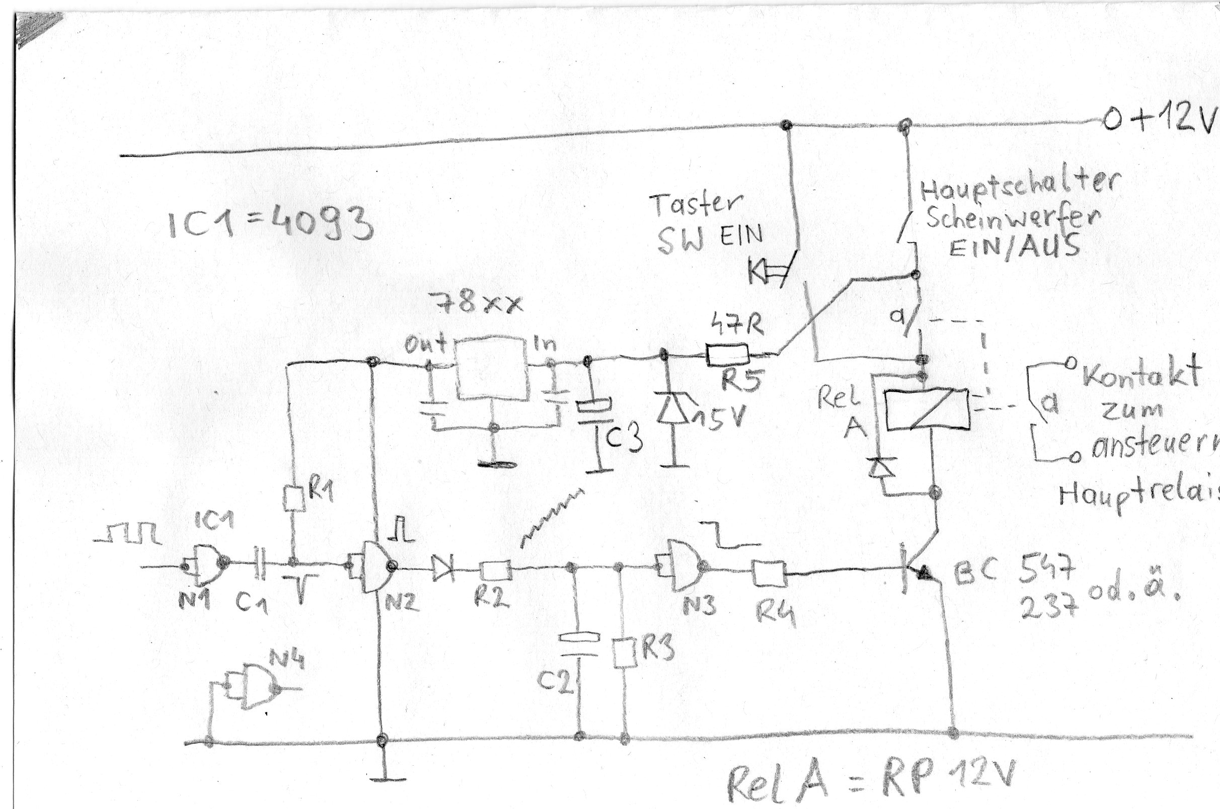

Ich bin pro diskreter Lösung, das gleich vorweg. Auch bei einem Mikrocobtroller (meinetwegen ein Arduino-Clone für 5€) muss man die Betriebsspannug filtern, das Eingangssignal entsprechend an die Gegebenheiten anpassen (spannungsteiler, kleines C usw.), Software schreiben oder Sketch, wie das heute heißt. Die Schaltung vom e-doc ist hingegen schnell zusammengelötet. Allerdings auch nur, wenn man die Teile in der bastelkiste liegen hat. Blöd ist im Augenblick nur, dass "wir" keine konkreten Angaben zur dimensionierung der RC-Zeitkonstanten liefern können. Einen 47R vorwiderstand und ne dicke 15V Z-Diode würde ich aber auch spendieren. Davon mal abgesehen. Aber ne Kfz-taugliche Aufbereitung der Betriebsspannung bräuchten beide Schaltungsphilosphien, egal ob nun halbdiskret analog oder mit mikrocontroller. Kommt eben drauf an, was der TO sich selbst zutraut. Ich denke, schon die Hallgeber-Frequenz bei 30km/h herauszufinden, ist ein eigenes Kleines Projekt. Damit würde ich starten. Hatte ich ja schon angedeutet, wie ich das machen würde (als Wave-Datei aufzeichnen, wenn man kein mobiles Oszilloskop zur Hand hat) Wenn man diese Daten hat, kann man sich ja nochmal drüber unterhalten, wie man weitermacht.
Mani W. schrieb: > Die Schaltung ist nicht empfindlich! > Das kann ich nicht auf mir sitzen lassen, ich hoffe, Du verstehst das! > O.k., Habe mir nun die Mühe genommen, die Schaltung noch eimal aufzubauen, es funktioniert also stabil. Da du keinerlei Angaben zu den Bauteilen gemacht hast, liste ich hiermit für alle die es interessiert die Werte der Bauteile auf: R1 = Trimmpoti 50k C1 = 0,1µF R2+Diode = 10k, 1n4148 C2 = 3,3µF R3 = 100K R4 = 5K (angenommen Relais hat nicht weniger als 50 Ohm) Tatsächlich könnte Bastian mit dem Poti die gewünschte Geschwindigkeit gleich selber einstellen.
Hans schrieb: > Tatsächlich könnte Bastian mit dem Poti die gewünschte Geschwindigkeit > gleich selber einstellen. Na, Bingo! Danke für die Werte, meine geschätzten wären ähnlich gewesen, jetzt fehlt nur mehr die Frequenz der Eingangsimpulse und die Spannungshöhe oder wie auch immer die Information an den Geschwindigkeitsmesser gelangt, darum habe ich N1 mal freigelassen und der 78xx wäre relativ, würde ich jedenfalls in die Höhe der Eingangsspannung setzen... Ich habe jetzt nach Anregungen mal in meinen Plan eingezeichnet einen R5, eine ZD und einen 100µ Elko, das wird reichen als Schutz... Und eines möchte ich zur Schaltung noch bemerken: Die Scheinwerfer werden sicher ab xx kmh abgeschaltet und können erst nach unterschreiten der Höchstgeschwindigkeit über die Taste wieder eingeschaltet werden... Im Falle eines Defektes der Elektronik (zusammengeschmorter Transi, kann normal nie vorkommen) ist immer noch der Hauptschalter vor dem Steuerrelais... PS.: Die Spannungsversorgung ist nur ein Beispiel
Mani W. schrieb: > PS.: Die Spannungsversorgung ist nur ein Beispiel Es braucht den Spannungsregler nicht, der cd4093 verträgt bis zu 20V. Das Potentiometer sollte 250kΩ sein, für tiefere Frequenzen. Allerdings bei weinger als 20HZ (oder 20Impulse/Sek.) blinkt die Led im Takt mit der Frequenz, das Relais wird vermutlich trotzdem abfallen, da es über einen eigenen Kontakt in Selbsthaltung ist. Die Frequenz des Impulsgebers braucht man so nicht mehr zu kennen. Während man 30Km/h fährt, regelt man mit dem Poti das Ausschalten des 1.Relais und somit auch das 2.Relais für die Scheinwerfer. R1 = Trimmpoti 250kΩ

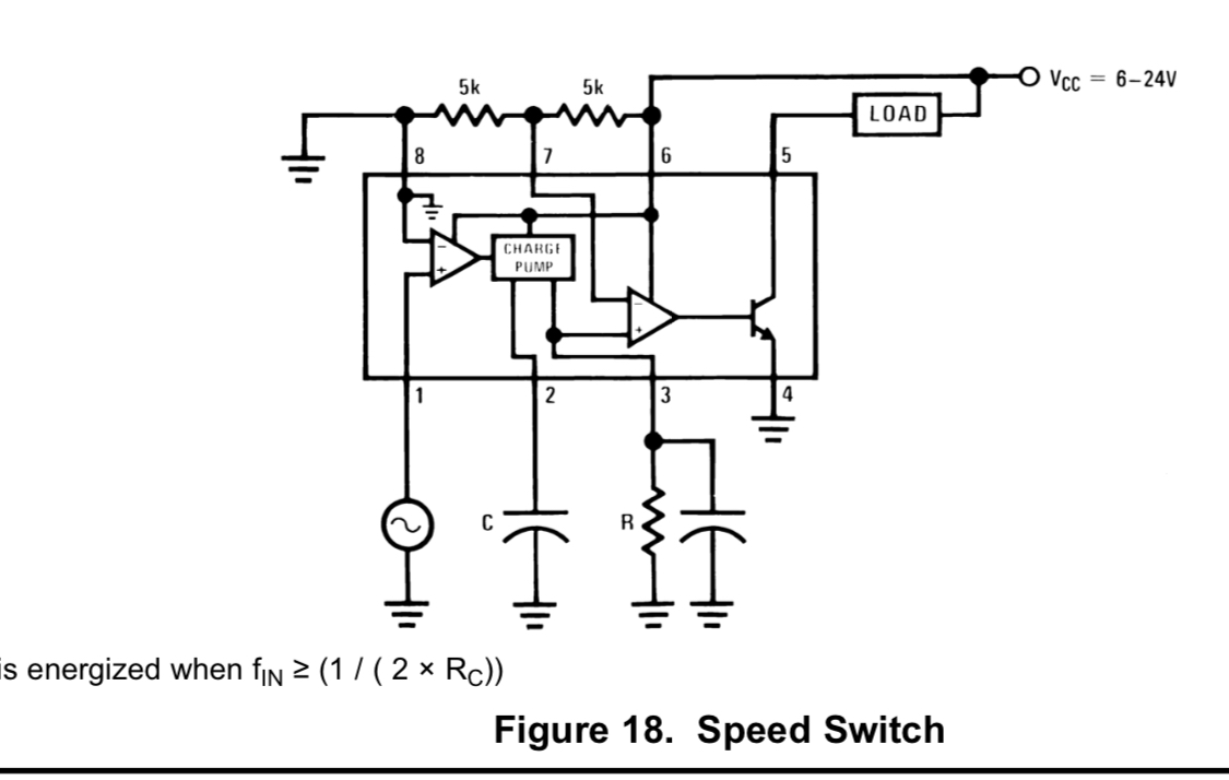

Hans schrieb: > Bastian F. schrieb: >> Also dachte an keinen bestimmten, weil ich mich ja auch nicht auskenne. >> Zum bestimmen des Wandlers muss man ja die Frequenzen kennen nehme ich >> mal an. > Weiter oben im thread war noch die Rede von einem LM2907, aber auch > dieser kommt nicht ohne zusätzliche Bauelemente aus. Ein wenig > Fachkenntisse sind nun mal Bedingung um solche Eingriffe in die > Fahrzeugelektrik zu machen. > Gruss Hans Was wären dies für zusätzliche Bauelemente?
So sähe das mitm LM2907 aus ... also prinzipiell
Hans schrieb: > Allerdings bei weinger als 20HZ (oder 20Impulse/Sek.) blinkt die Led im > Takt mit der Frequenz, Falsche Dimensionierung...

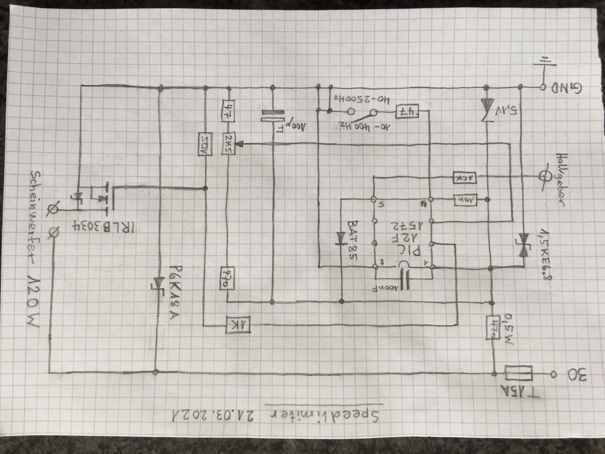

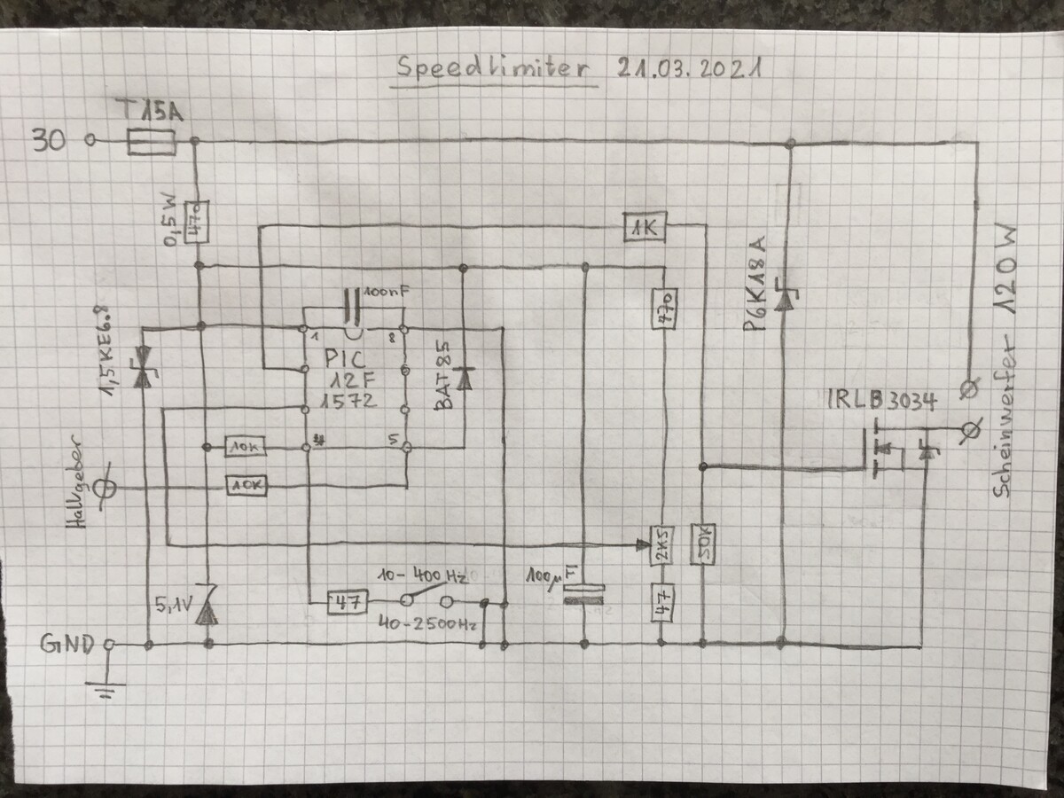

Ich weiß, dieser Beitrag ist alt. Aber er trifft es halt...: Ich habe die fast gleiche Ausgangslage: - Daihatsu Sirion (Model M3, Baujahr 2008) mit Can-Bus - Vorne soll eine Parktronic verbaut werden (Parksensoren/ -piepser) - Seitens des Herstellers ist die Aktivierung über Tritt aufs Bremspedal vorgesehen Ziel ist: - die Aktivierung über Geschwindigkeit - die Sensoren sollen nur angehen, wenn man langsamer als z.B. 10 km/h fährt Frage: ...ist, wie ich das anstelle. Durchgelesen habe ich alle Beiträge hier in dem Posting. Theoretisch habe ich einiges verstanden, aber nicht genug. Zu mir: Ich schraube seit mehr als 30 Jahren an Motorrädern und mache da alles. Aber mit Elektronik kenne ich mich kaum aus. Der Einbau der Parksensoren und das anschließen gemäß Herstellervorgabe ist null Problem. Aber den "Anschaltimpuls" des vorgesehenen Tritts auf die Bremse durch etwas Sinnvolleres zu ersetzen, schaffe ich ohne Hilfe nicht...
Hallo Robert, da dein Sirius einen Can-bus hat, müsste ein Can-bus Interface her, welches die Speedsignale deines Fahrzeugs ausgeben kann. Dann müsste dieses Interface oder noch ein zusätzlicher Mikrocontroller das Parkmodul ein/oder ausschalten. Du siehst, dass es auf jeden Fall noch deutlich aufwändiger wird als im ursprünglichen Thread. MFG Hans
