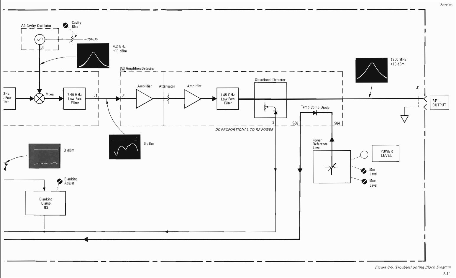

Der Kasten besteht aus einem Festfrequenzoszillator, einem
YIG-Oszillator, dann einem Hybridmodul aus Mischer und Abschwächer,
danach noch ein Hybridmodul Verstärker und Richtkoppler für die AGC.
- Abgleich der Steuerplatine neu gemacht, passt
- Frequenzerzeugung sowohl beim Oszillator als auch beim YIG
funktioniert.
- Mischer funktioniert auch. Wenn man den Abschwächer mittels externer
angelegter Spannung manuell steuert, ändert sich das Signal am
Mischerausgang.
Bleiben das Verstärkermodul und die AGC.

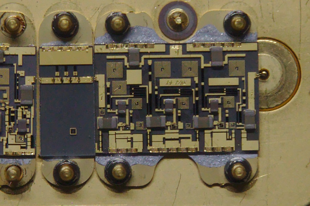

Na gut, kaputt isses eh schon. Also den Proxxon Schleifer gezückt und
dem Modul den Deckel geraubt.
Zur Erinnerung: Das ist 70er Jahre Technik. Die Strukturen kann man mit
einer besseren Lupe noch erkennen. Siehe Bild oben.
Die Strukturen sind sogar so groß, dass man mit einer feinen Messspitze
das Signal von Modul zu Modul verfolgen kann wnen man vorsichig ist und
keine Bond Wires zerstört.
Genau das habe ich auch getan. Das erste Modul ist ein Verstärker der
das Signal um ca. 25dB verstärkt. Das zweite und vierte Modul kann ich
nicht einsortieren. Ich vermute irgendeine Art von Anpassung.
Das dritte Modul ist wieder ein Verstärker, und Bingo! Am Ausgang habe
ich -35dBm im Vergleich zum Eingang. Das gehört ganz sicher nicht so.
Danach folgt noch ein Butterfly-Filter und vor dem Ausgang eben der
Richtkoppler mit zusätzlich einer Diode für die Temperaturkomensation.

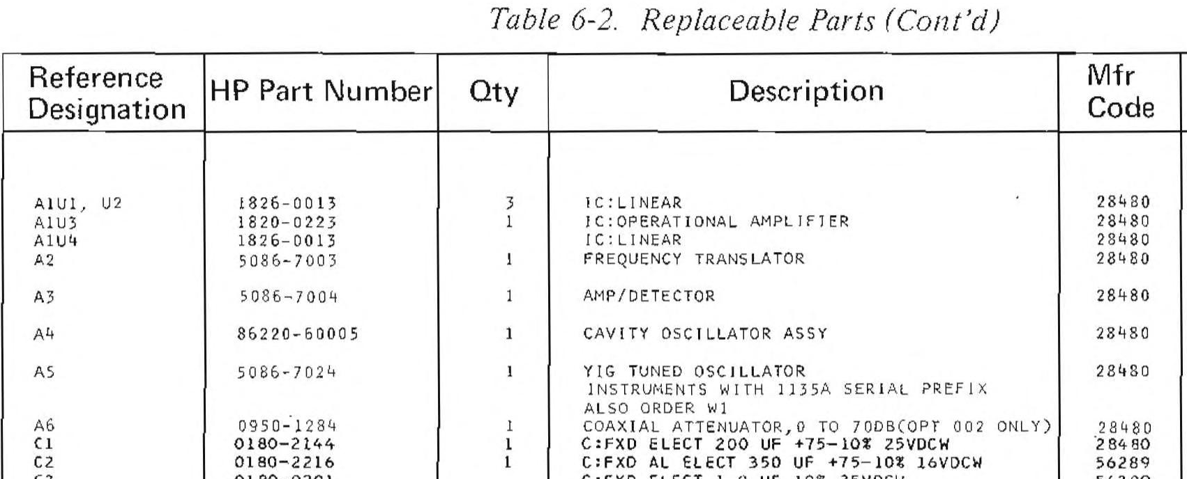

Bei den Hybrid-Teilen ist im Schaltplan nur ein Block eingezeichnet mit
Ein und Ausgängen.
Ich traue mich auch zu einen dünen Draht an einen Ein oder Ausgang solch
einer Stufe an zu löten, aber die einzelnen Stufen zu reparieren? Nee
Keine Panik, bei dem Substrat handelt es sich nicht um BeO - das kenne
ich von HF Leistungstransistoren und Lastwiderständen.
Das Substrat ist glasklar - die graue Farbe kommt von der Schicht
darunter. Keine Ahnung was das ist, aber BeO kann ich ausschließen.
Jeder Baustein sitzt wiederum auf einem Metallträger, insofern hätte ich
den als Ganzes da runter gezupft. Das Gehäuse ist ebenfalls Metall,
zumindest der Deckel dürfte aus Aluminium sein.

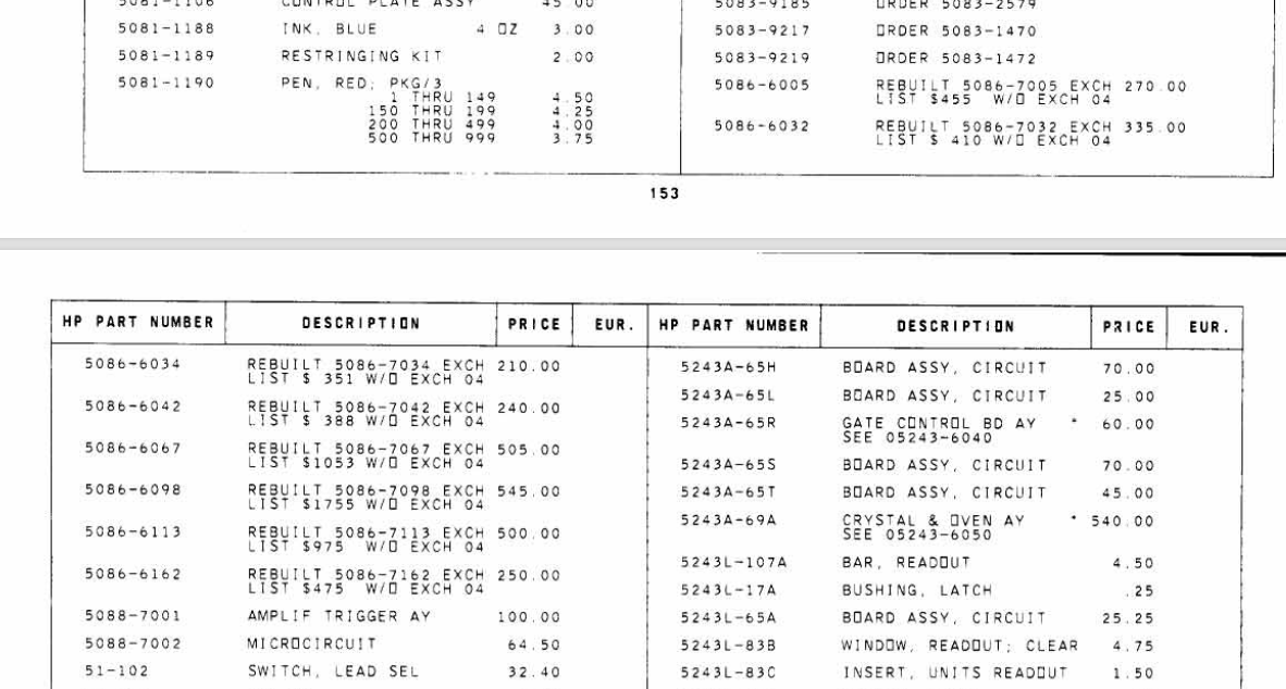

5086-7217 (manufacturer code 28480, das ist HP selbst). Diese
Bezeichnung findet Google mehrfach. Preise 95-100 Dollar

Im 86222 besteht diese Baugruppe aus drei einzelnen Blöcken, der
Verstärker, eine DC-Einspeisung dazu und schließlich der Richtkoppler.
40 dB Verstärkung steht irgendwo. Das komplette Handbuch habe ich noch
nirgends im Web kostenlos entdeckt, zum Glück habe ich die gedruckte
Ausgabe auf einem Flohmarkt gefunden.
Das hier ist nur der Abgleichteil, ohne Pläne und Beschreibungen:
https://www.qsl.net/n9zia/test/HP_86222A_B_RF_Plug_In_Operation_Service_Manual.pdf

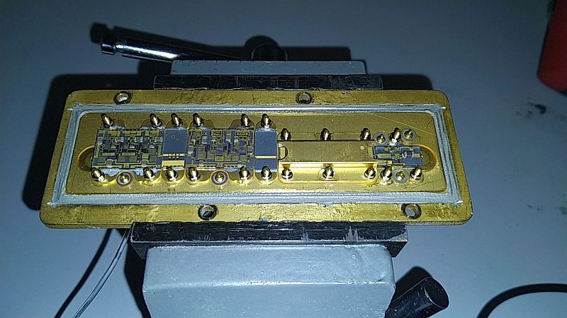

von Gerhard O. (gerhard_)
Falls es interessiert:
In den 90er Jahren baute ich mir meinen eigen HP8444A Tracking Generator
wo auch ein funktionsähnliches Hybrid Modul im Frequenzbereich von
0.5-1500Mhz vorkommt. Siehe hier:
Ich entwickelte als Hybridverstärkerersatz ein auf FR4 Basis Modul mit
Mini Circuits MMICs. Eingebaut wurde die LP in ein handelsübliches HF
Gehäuse mit HF-dichten gefiederten Deckel. Der Verstärker war
vierstufig. Den Tiefpass baute ich als getrenntes Modul ein.
Funktionierte einwandfrei und auch ohne merkbaren Unterschied in einem
Original HP8444A. Der Frequenzgang war flach bis über einige GHz. Am SA

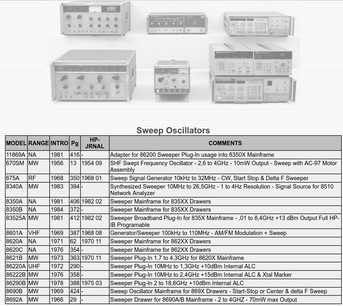

Im hparchive gibt es Listen der HP part numbers
http://hparchive.com/hp_parts
speziell hier
http://hparchive.com/PARTS/HP-Parts-List-1973-74.pdf
da gab es schon "rebuilds" von anderen Teilen
5086-6005 REBUILT 5086-7005  liegt knapp daneben

Erste Feststellung: Die einzelnen Module sind nicht nur verschraubt,
sondern die Platinen scheinbar auch mit dem Gehäuse verlötet. Die
winzigen Muttern (in Europa wäre das irgendwas M1,x gewesen, aber das
dürfte eher was komisches mit imperialen Maßen sein) kann man zwar
entfernen aber die Bausteine lassen sich trotzdem nicht lösen.
Heftige Gewalt wollte ich dem Ding aber nun nicht antun; schließlich
will ich Teile davon ja weiter nutzen. Ausfräsen ist also eher keine
Option.
Also die Verbindung zwischen 2. Verstärkerstufe und Tiefpass getrennt
und das ganze Gelump erstmal mit einem Fädeldraht überbrückt.
Das hat ganz sicher nicht die richtige Impendanz. Darum kümmere ich mich
dann wenns insgesamt funktioniert.
Modul wieder zusamen und provisorisch ins Gehäuse rein gefummelt.

Anbei mal eine Aufnahme von der 1. Stufe. Mehr Details ging nicht weil
an der Grenze der Technik angekommen. Ein Makroobjektiv habe ich nicht
in meinem Bestand.
>HP 5068-7004; das gibt es laut Internet nicht.
kein Wunder, ich hatte gleich eine Schreibfehler vermutet.
86 nicht 68
und den findet man auf ebay, alibaba und anderen
das Manual gibt es auch im Webarchive
https://archive.org/details/hp_86220A/page/n61/mode/2up

Ich habe ein Manual für den Einschub vorliegen in welchem auch ein
Diagram zur Fehlersuche drin steckt. Im nicht angeschlossenen Zustand
soll über das ganze Band ein Ausgangspegel von >=-24dBm anliegen.
Wenn ich meinem Schätzeisen trauen darf, ist das auch der Fall.
-> If yes: Replace Amplifier/Detector.
Ja gut, so weit war ich schon, aber danke für die Bestätigung. ;-)
