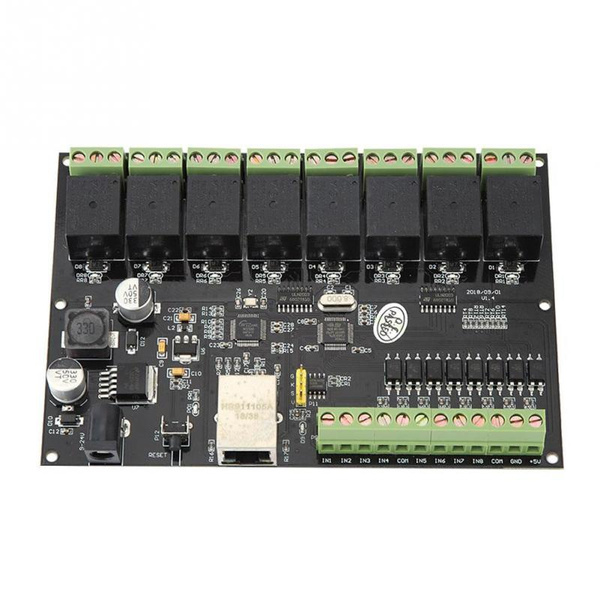

kennt jemand diese Relaisplatine auf dem Foto und kann mir etwas über
die Ansteuerung dazu sagen ?
Leider komme ich im Netz nicht weiter da ich immer wieder auf
chinesischen Seiten lande die meistens zu nicht mehr aktiven Download
Links führen.
Danke und bleibt gesund

Die Beschriftung ist doch selbsterklärend.
5V und GND versorgen die Platine.
IN1 bis IN8 in Verbindung mit COM sind die Eingänge die auf die
Optokoppler gehen.
Oben sind die Klemmen der Relaiskontakte.
Die Buchse sieht aus wie RJ45, also hat das Teil vermutlich ein
Webinterface zur Steuerung.
Weshalb interessiert man sich für Teile für die es keine Beschreibung
gibt? Nur weil sie billig sind?🤔

die Beschriftung kann ich gut lesen und weiß die Platine auch
anzuschließen.
Es geht mir nur um die Ansteuerung.
Diese erfolgt per TCP Kommando. Ein Webinterface gibt es nicht.
Daher ja meine Frage hier im Forum.

Das habe ich schon so oft erlebt. Billige Platinen, die eigentlich sogar
recht brauchbar aussehen (zumindest bis 24V DC). Aber absolut keine
Information zu den zig Jumpern & Buchsen & Optionen die darauf verstreut
sind.
Hast du dir die Netzwerkschnittstelle schon mal genauer angeschaut?
Holt sich das Ding eine IP vom DHCP? Reagiert es auf eine halbwegs
übliche IP? Was sagt ein Portscan, SSH oder Telnet probiert?
P.S. Ein bisschen google-fu liefert mir das:
https://info.kmtronic.com/manuals/user_manuals/W8CR_WEB_EIGHT_CHANNEL_RELAY.pdf
https://forums.homeseer.com/forum/homeseer-products-services/general-discussion-area/1336023-8-channel-relay-network-ip-8-relay-and-8-inputs
https://github.com/davidnewhall/indigo-8channel-relay
