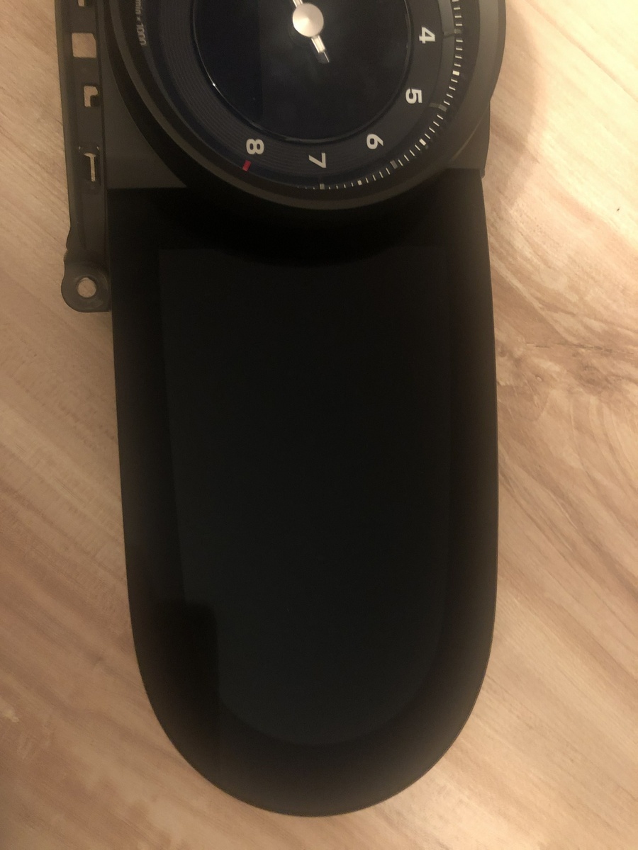

Hallo Zusammen,
Ich bin ein absoluter Anfänger in der Elektrotechnik.
Ich habe eine Frage.
Kann man 30 mm breite Flachbandkabel irgendwie mit einem PC verbinden?
Die Kabel kommen aus zwei abgerundeten LCD Displays von einem digitalen
Kombiinstrument.
Vielen Dank schon im Voraus
LG

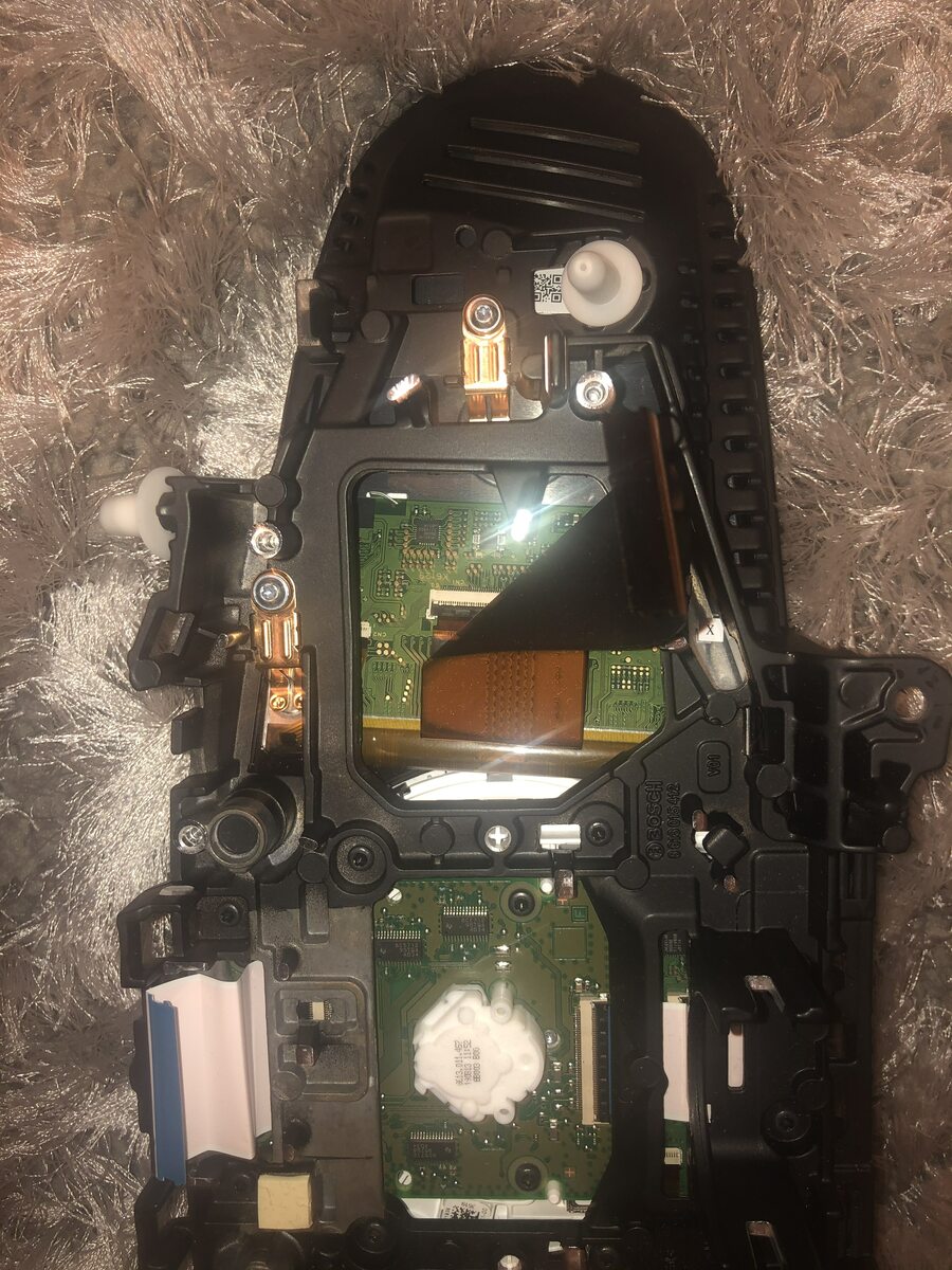

Ich weiß ehrlich gesagt nicht genau, was das für Bildschirme sind. Ich
habe gesehen, dass es platinen gibt, einen Anschluss für flachbandkabel
haben und als Ausgang HDMI haben. Jedoch sind die nicht für jedes
Display geeingnet.
Eine Produktbezeichnung oder ein Datenblatt von dem Teil wäre gut. Danke
für die Fotos aber leider steht da nicht drauf was das ist oder was die
Anschlüsse wie übertragen. Vielleicht kannst du auch schreiben wo das
normalerweise verbaut ist und wo man das dort anschließt.

Hallo Lino26,
es tut mir sehr leid, aber wenn ich deine Anfrage richtig verstehe, bin
ich skeptisch, ob das klappen wird.
Es gibt sehr viele fundamental unterschiedliche Schnittstellen für und
von Bildschirmen. Um Dir weiterzuhelfen, müssten wir wissen, was diese
LCDs auf den Flachbandkabeln "sprechen" möchten. Was auf deinen Fotos zu
sehen ist, schaut nach deutlch mehr Elektronik aus, als einfach nur ein
LCD haben müsste - und die Flexkabel nach deutlich zu viel, um eine
Standard-Schnittstelle zu sein.

wird normal 16Bit (565RGB) parallel anzusteuern sein.
Kann der PC von Hause aus erstmal nicht.
Also Antwort in grob: "eher nicht ohne weiteres möglich"

Ersteinmal vielen Dank für die zahlreichen schnellen Antworten. Da ich
vorher noch nie in Foren unterwegs war, war mir bei meiner ersten Frege
leider nicht klar, dass ich direkt alle Informationen die es nur gibt,
hineinschreiben soll.
Ich bin (erst) 19 Jahre alt und betreibe auf meinem PC Simracing. Also
fahre ich online Autorennen. Dort gibt es verschiedene Möglichkeiten
sich diverse Daten über das Auto und Rennen anzeigen lassen. Entweder
man hat einen Bildschirm auf seinem Lenkrad oder man baut/ kauft sich
ein sogenanntes Dashboard aus einem Handy. Beispielsweise. Dieses kann
man mit dem Programm Simhub betreiben. Dort werden dann die
Geschwindigkeit, Drehzahl, Ganganzeige, Renndaten oder Reifendaten
angezeigt. Ob man die Displays überhaupt mit dem Programm betreieben
könnte oder ein anderes Programm benötigt, ist wieder eine andere Frage.
Jetzt zu meinem Vorhaben...
Der Gegenstand, um den es sich handelt, ist ein Kombiinstrument von
einem Porsche 911er (992), welches ich mit viel Glück geschenkt bekommen
habe. Es könnte sein, dass ein Display einen Pixelfehler hat, muss aber
nicht sein. Das wüsste ich erst, wenn man das Kobiinstrument zum Laufen
bringen würde.
Auf Youtube habe ich des öfteren gesehen, wie Leute alte
Kombiinstrumente von z.B. einem BMW E36 am Pc zum Rennen fahren
benutzen. Somit kam ich in meinen Gedanken auf die Schnapsidee das mit
diesem modernen Kombiinstrument zu versuchen, weil es meiner Meinung
nach sehr cool hinter einem Lenkrad aussehen würde. Ich würde also gern
den Drehzahlmesser parallel zum Spiel laufen und auf den Displays
verschiedene Renndaten anzeigen lassen wollen.
Hergestellt ist das ganze Teil von Bosch und gesucht habe ich schon alle
Beschriftungen im Internet. Ohne Erfolg.
LCDtoUSB habe ich auch gefunden gehabt. Jedoch hatte ich dabei Bedenken,
da in der Beschreibung immer die Kompatibilität auf eine bestimmte
Bildschirmdiagonale gerichtet ist. Und meine Bildschirme sind nach außen
hin leider rund.
Herstellerinformationen habe ich ebenfalls nicht, weil das Cockpit
wahrscheinlich nur für den 911er hergestellt ist.
Auf den Bildern sind jetzt nur die Anschlüsse der Displays zu sehen aber
darüber ist eigentlich noch eine Computer Platine verbaut, welche ich
zur Einsicht abgenommen habe. Auf dieser gibt es nur zwei Anschlüsse.
Einen, mit dem ich leider nichts anfangen kann und einen, der 32 Pins
hat und direkt mit dem Auto verbunden ist. Über diesen Stecker kann man
meiner Information nach den Drehzahlmesser ansteuern, wie es bei
analogen Kombiinstrumenten der Fall ist. Ich dachte aber die Displays
können darüber nicht so leicht angesteuert werden.

Wenn die Wahrheit ist, dass es für mich als Laie nicht möglich ist,
etwas aus diesem Teil zu machen, ist das auch überhaupt nicht schlimm.
Ohne die Platine hintendran gehts jedenfalls nicht. Am besten besorgst
du dir das Werkstattbuch für den 911er mit Stomlaufplänen und fängst
damit an, die Signale des Fahrzeugs nachzubilden, um dem Kombiinstrument
Leben einzuhauchen.
Lino J. schrieb:> Über diesen Stecker kann man> meiner Information nach den Drehzahlmesser ansteuern
Nicht nur. Darüber gehen auch Signale für den Tacho, Tankanzeige und
alle möglichen anderen Sachen wie Öldrucklampe, Ladekontrolle usw. -
alles, was auf dem Instrument angezeigt werden kann. Wenn das Instrument
anfängt, zu funktionieren, kannst mit viel KnowHow Bluetooth über einen
Controller anschliessen, um die Daten wie auf der HandyApp auf deine
Anordnung zu übertragen.

<-> CAN Adapter dein Tacho an einen PC anzuschließen. Welche
Steuerbefehle der Tacho dann bekommt, um bestimmte Anzeige-Komponenten
(z.B. den Tacho oder die Öldruckleuchte etc) ans leuchten zu bekommen,
ist dann noch mal ein anderees Ding, und wäre die erste zu nehmende
Hürde.

Damit das Display im Tacho angesteuert werden kann, braucht es ein
gewisses Interface mit entsprechendem Kontroller. Vermutlich hängt Dein
futuristischer Tacho an einem zentralen Steuergerät im Auto, das via
CAN-Bus-System angesteuert wird.
Als Bastler kannst Du vielleicht mit einem RaspberryPi oder Arduino was
zaubern können. Allerdings musst Du Dich in der Richtung selber einlesen
und lernen. Es ist nämlich auch wichtig, wohin die einzelnen Adern des
Flachbandkabels gehen und wie die einzelnen Elemente des
Kombiinstruments angesteuert werden. Dazu brauchst Du schlichtweg die
Schaltpläne vom Hersteller des Kombiinstruments und die wird er Dir aber
nicht so einfach rausrücken. Es gibt gewisse Stellen im Internet, bei
denen man Schaltpläne kaufen kann, aber bzgl. Autoindustrie wirst Du da
als Privatmensch und Laie keine großen Chancen haben. So was wird in dem
Bereich meist nur an KFZ-Werkstätten vertrieben.
