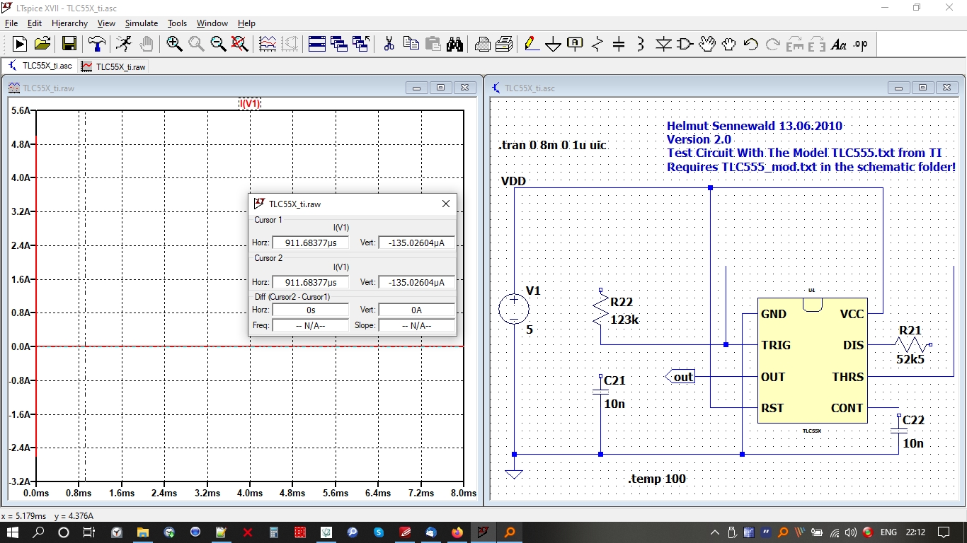

ich betreibe einen NE555N als Astabile Kippstufe an 3V wie hier
beschrieben:
https://ohmslawcalculator.com/555-astable-calculator
Vcc = 3V
R1 = 120 KOhm
R2 = 120 kOhm
C = 6,7nF
f = 582Hz (gemessen)
Bevor jetzt alle anfangen zu murren: Ja das ist out of Spec, aber ich
habe gelesen dass das Teil auch unter 1V noch funktioniert hat.
Dabei kommt es mir überhaupt nicht auf eine stabile Frequenz,
temperaturstabiles Verhalten oder auf eine genaue Symmetrie des Signals
an. Das Singal sollte annähernd ein Rechtecksignal liefern das zwischen
100Hz und 20 kHz liegt. Es funktioniert alles einwandfrei mit 582Hz.
Einzige Bedingung ist ein möglichst geringer Stromverbrauch wegen
Batteriebetrieb.
Jetzt messe ich mit meinem Agilent Multimeter einen Strom von ca. 50uA
für die gesamte Schaltung. Ich dachte eigentlich mit etwas jonglieren
könnte man den Stromverbrauch erhöhen oder senken, aber was mich
erstaunt ändert sich da kaum etwas.
Hat jemand eine Idee wie ich den Stromverbrauch senken kann oder bin ich
mit dem NE555 an einer Grenze angelangt wo man nichts mehr optimieren
kann was den Stromverbrauch betrifft?

von Harald W. (wilhelms)
Nimm die CMOS-Version des 555.

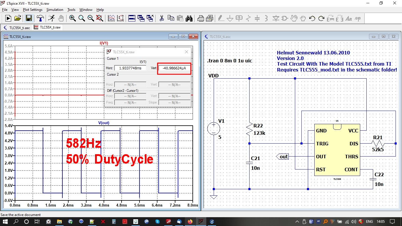

Der LMC555 von Texas Instrument liegt bei 50uA und laeuft noch mit
1.5V,der NXP dagegen benoetigt 80uA und mindestens 3V....

von Andreas Vatter (Gast)
danke erst mal für die vielen Antworten.
Ich habe das Bauteil aus meinem Bauteil-Magazin und es steht ILC555N
drauf. Das Magazin labelte ich mit ICM7555. So wie ich mich kenne kaufte
ich das Teil vom Reichelt und laut Datenblatt ist das CMOS. Wenn ich die
Wahl hatte kaufte ich immer CMOS.
Allerdings steht da auch noch N drauf.
Wie gesagt: Ich betreibe das Teil außerhalb der Spec des normalen CMOS
NE555 soweit ich das verstehe. Ich hatte auf einem Datenblatt gelesen
dass die Betriebsspannung bei >4,5V liegt. Heute Morgen habe ich dann
noch mal ein Datenblatt von Reichelt gefunden:
https://cdn-reichelt.de/documents/datenblatt/A200/ICM7555.pdf
Da steht eine Betriebsspannung von >2V. Also doch innerhalb der Spec!
Demnach ist das Bauteil von IK Semiconductor und äquivalent zu der TI
Version von Toxic und der Version von Jörg.
So wie ich das verstehe ist damit das Ende der Fahnenstange erreicht.

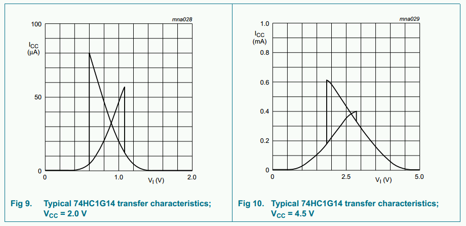

von Axel S. (a-za-z0-9)
Also ist es kein NE555. Die diversen CMOS-Varianten des 555
unterscheiden sich im Stromverbrauch nur marginal.
Wenn es ein 555 sein muß, dann ja. Da sind ja zwei Komparatoren
drin. Die ziehen als Analogschaltungen schon etwas Strom.
Man kann aber auch mit einen einzelnen Schmitt-Trigger-Inverter
einen Oszillator bauen. Z.B. 1/4 4093 oder 1/6 74HC14. Gibts auch
als Einzelgatter. Und ist im Stromverbrauch unschlagbar.

> 1. CMOS-Gatter wurden schon genannt (halte ich für die beste Option).
Wird immer wieder gesagt, stimmt aber nicht. Bei diesen Oszillatoren
läuft die Spannung am Eingang immer zwischen den Schaltschwellen hin und
her. Dadurch arbeitet das Gatter immer im linearen Bereich mit hohem
Querstrom. Siehe Anhang. Der Stromverbrauch solcher Oszillatoren ist
höher als beim CMOS-555.

Hmmm...LTspice sagt was anderes.Schaltung liefert exakt 50%
Tastverhaeltnis und kommt ganz ohne Dioden etc aus.
Hab das Modell vom Helmut genommen - Daten kann man im Anhang sehen.
582Hz/50%DC/41uA Stromaufnahme.
Die NEversion benoetigt in der Simulation 1.7mA - alle anderen Daten
sind identisch mit den obigen Werten
Das tueckische am 555 ist:es x-verschiedene
Beschaltungsmoeglichkeiten.Da uebersieht man dann gerne bessere
Loesungen.....

von Mark S. (voltwide)
Elliot schrieb:
So ist es
Das kommt hin!

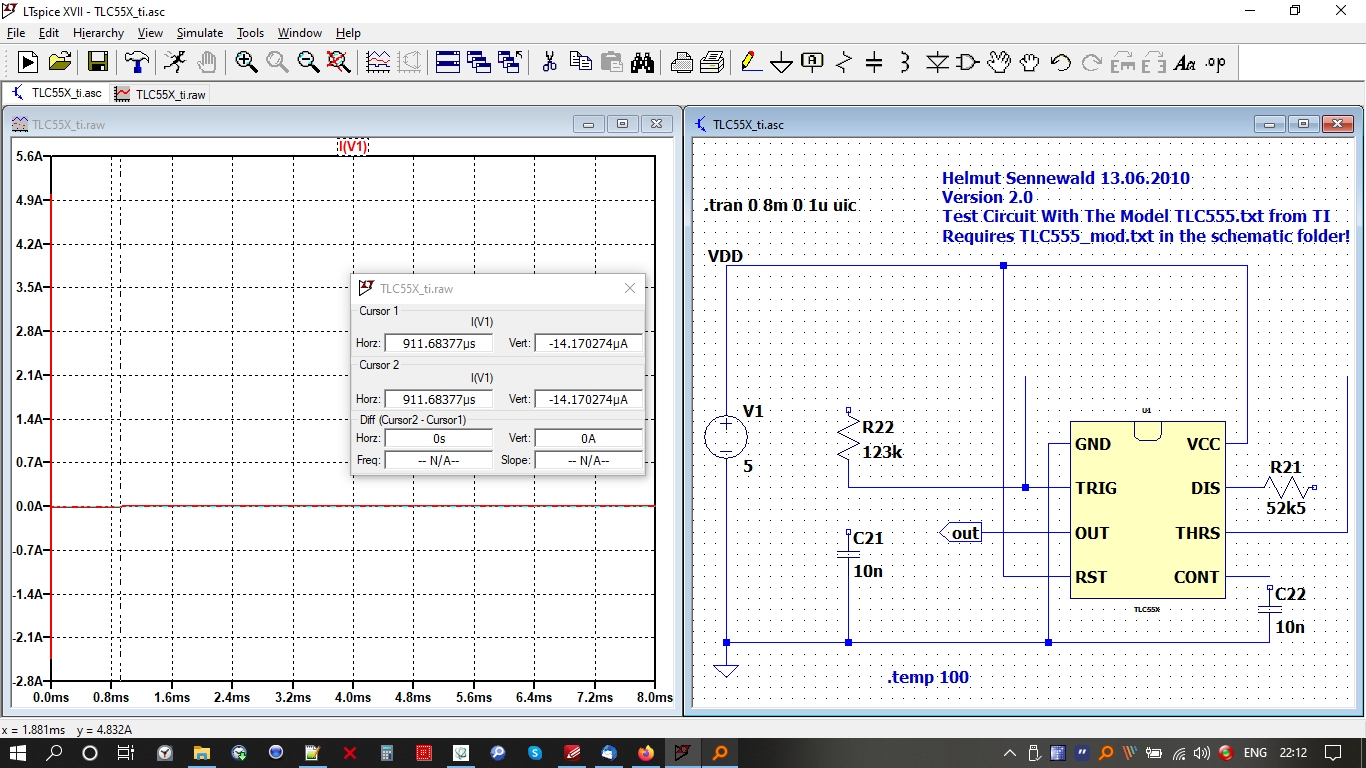

von Toxic (Gast)
Andreas V. schrieb:
> Das ist endlich mal ein sehr produktiver
> Beitrag.
Schade nur ,dass die Simulationsresultate nicht ganz mit den
theoretischen Ueberlegungen im Einklang stehen
Dieselbe Schaltung wie schon frueher von mir gepostet,habe ich mal
komplett lahm gelegt,so dass nur der 555 alleine an der Ub haengt.Ob der
Triggereingang auf Plus oder Minus gelegt wird spielt keine
Rolle:Stromaufnahme ist identisch und liegt bei 14uA.Bei 100 Grad
betraegt die Stromaufnahme 135uA,also fast 10 mal hoeher.
Bei vollstaendiger Beschaltung - 555 taktet kommt man bei 100 Grad auf
382uA(25 Grad - 40uA)
