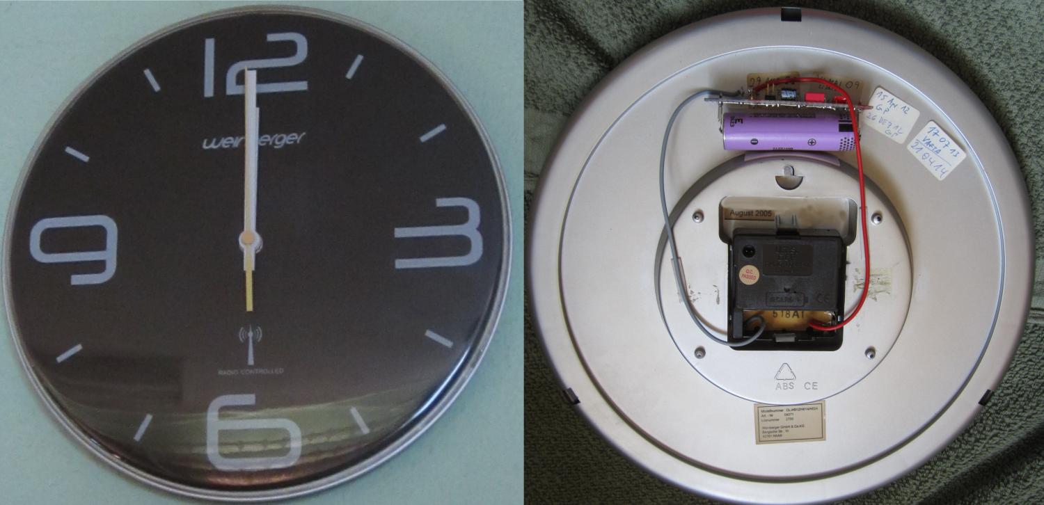

Max G. schrieb: > Pilot Nein bin ich nicht, auch nicht kompetent. Aber ich habe ein ähnliches Problem mit einer 18650-Zelle gelöst. Nur noch 2V "vernichten" ;-)
#6617444
Uwe °. schrieb: > Aber ich habe ein ähnliches Problem mit einer 18650-Zelle gelöst. Eine meiner Funkwanduhren hat relativ viele AA gefressen. Der Empfänger gibt viel zu früh auf, Entwicklungspfusch, der die Nennkapazität einer Alkalizelle nicht nutzen kann. Auf der 18650 sitzt ein LDO *) mit sehr geringem Querstrom, gemessen um 2,5µA, geladen werden muß etwa alle 400 Tage. Da es keinen Tiefentladeschutz gibt, muß der Terminkalender erinnern! > Nur noch 2V "vernichten" ;-) Ach was, 40% Wirkungsgrad sind doch garnicht schlecht ;-) *) https://www.reichelt.de/de/de/ldo-regler-fest-1-5-v-sot-89-mcp-1703-1502mb-p137288.html?SEARCH=MCP+1703-1502MB&&r=1
