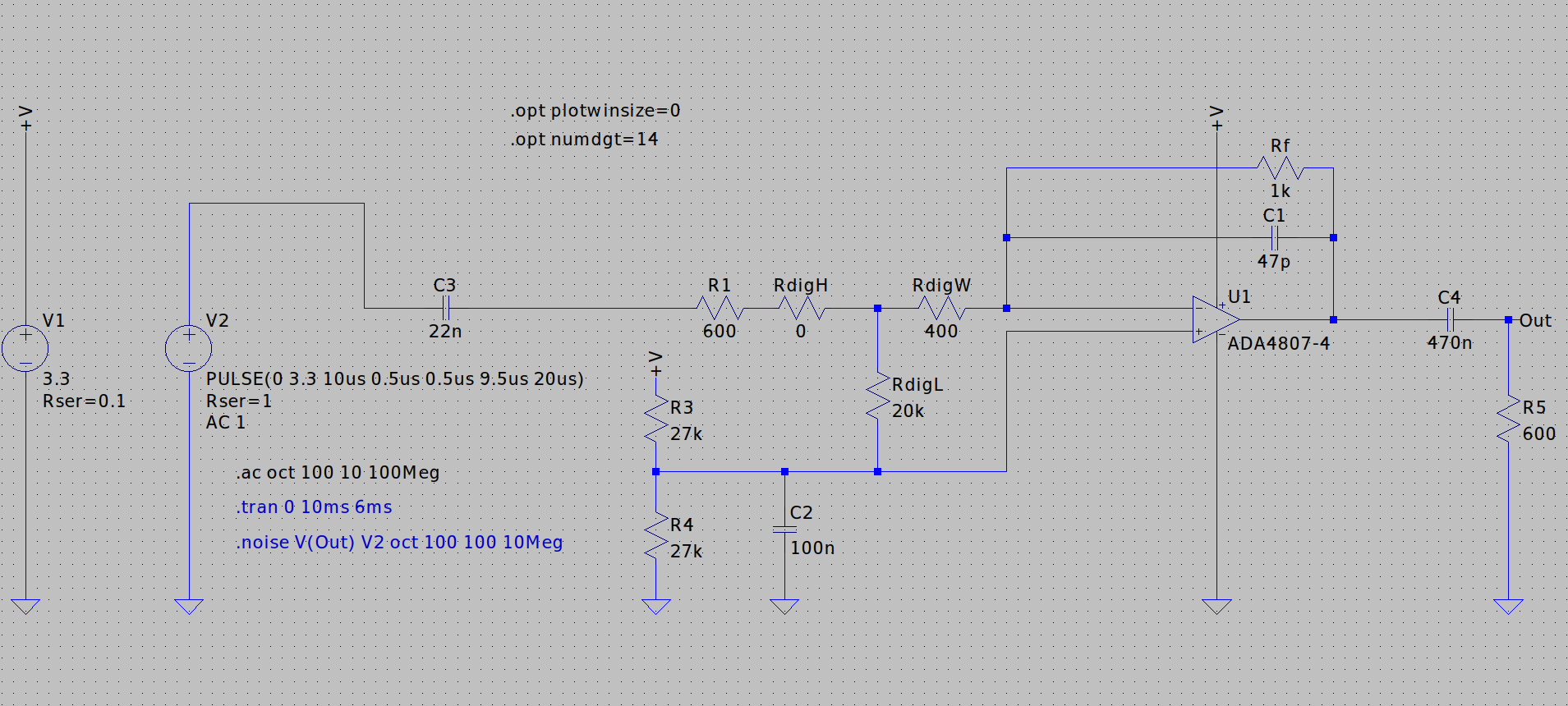

Ich hatte angedacht, bei einem invertierenden Attenuator den
Eingangswiderstand durch ein Digitalpoti zu ersetzen. Wenn der
Rückkopplungswiderstand nicht mind. 10x Rwiper haben soll, wäre es
schön, dessen Widerstand in etwa vorhersagen zu können. Ansonsten müsste
ich eine andere Anordnung wählen. Alternativ ein DigPoti mit niedrigem
Rwiper (Analog hat da wohl was).
Ich hab mal versucht, die "schwierigste" Situation (Tap Position 0)
darzustellen.
von Achim S. (Gast)
> darzustellen.
ein 180MHz-OPV? Bis zu welchen Frequenzen willst du denn gehen? Bei
deinem Poti dominieren im zig-MHz-Bereich jedenfalls die die parasitären
Eigenschaften. Im Datenblatt findest du für den "Analogteil" nur
Spezifikationen bis zu 1MHz.
> Ansonsten müsste
Mach das. Bau es auf einen nicht-invertierenden Verstärker/Abschwächer
um (sollte bei dem AC-gekoppelten Signal hoffentlich keine zu große
Rolle spielen), und der Wiper-Widerstand ist egal, weil (fast) kein
Strom darüber fließt.
Je nach Quelle kannst du das Eingangssignal ggf. auch noch ohne
AC-Kopplung gegen Masse teilen und die AC-Kopplung erst zwischen Ausgang
des Digipots und OPV-Eingang machen. (Der OPV braucht dann natürlich
noch den Teiler um den Arbeitspunkt auf VDD/2 einzustellen, aber dieser
Teiler kann dabb problemlos sehr viel hochohmiger ausgelegt werden als
R3 und R4 in der aktuellen Schaltung).
