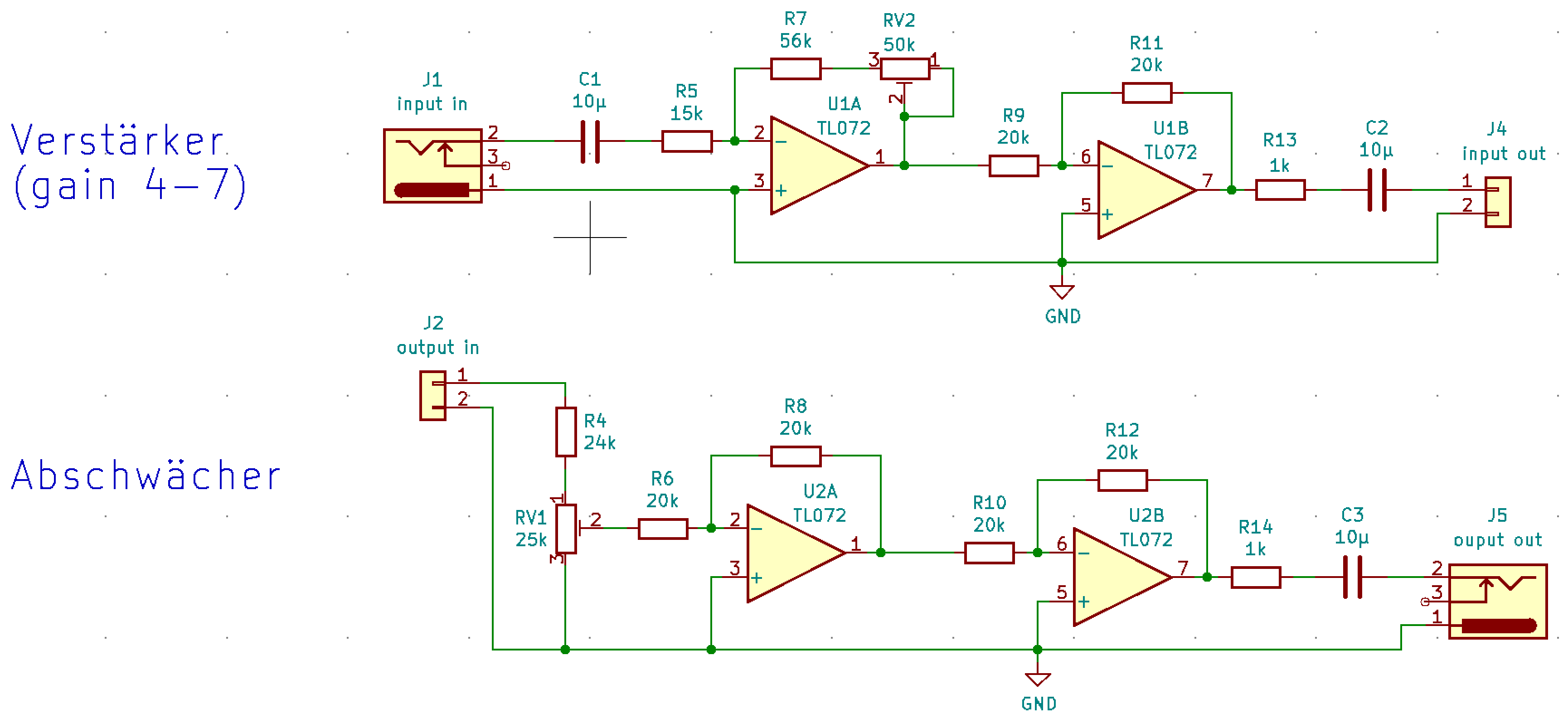

ich benötige zwei elektronische Schaltungen, um ein Audiosignal von
Line-Pegel anzuheben auf 10 Vpp und nach einer Verarbeitung wieder auf
Line-Pegel abzusenken: Audio-Interface -> Verstärker -> Verarbeitung ->
Abschwächer -> Audio-Interface. Im Anhang findet ihr meinen
Schaltungsentwurf für den Verstärker und den Abschwächer. Hinweis: R13
und R14 halten Kurzschluss-Ströme klein, da es sich um ein Modularsystem
handelt, bei dem mit Patch-Kabeln hantiert wird, also Kurzschüsse immer
wieder auftreten.
Zu den beiden Schaltungen habe ich folgende Fragen.
*1. Dimensionierung der Kopplungskondensatoren*
Ich habe viel recherchiert und komme hier irgendwie nicht auf einen
grünen Zweig. Der Entwurf zeigt das, was ich sehr oft gesehen habe, also
10 µF in Reihe zum Eingang und zum Ausgang. Ich würde das aber gern
besser verstehen und nachrechnen. In der Regel wird von einem Hochpass
ausgegangen mit einer Grenzfrequenz von 20 Hz. Die Berechnung ist dann
einfach f = 1/(2piRC). Jedoch kann ich hier keinen RC-Hochpass erkennen.
Bei einem RC-Hochpass müsste der Widerstand des RC-Glieds parallel zum
Eingang des Verstärkers liegen und mit der Masse verbunden sein. Ebenso
unklar ist für mich der Kopplungskondensator am Ausgang. Wie genau ist
also der Zusammenhang, der hier zugrunde liegt?
*2. Kopplungskondensator beim Abschwächer*
Beim Abschwächer verzichte ich auf einen Kopplungskondensator am
Eingang, da keine Verstärkung stattfindet. C3 entfernt dann in einem
Ruck die Gleichspannungsansteile vom Eingangssignal des Abschwächers und
die DC-Anteile, die durch den Abschwächer selbst entstehen. Ist das
plausibel?
*3. Kondensatortyp für die Kopplungskondensatoren*
Ich weiß, hier kann jetzt viel diskutiert werden. Entsprechend der Infos
im Link unten würde ich mich für Polyester-Folienkondensatoren
entscheiden, da bezüglich Preis und Größe noch im Rahmen. Prinzipiell
okay oder mit Kanonen auf Spatzen geschossen?
*4. Spannungsteiler statt Abschwächer*
Prinzipiell könnte ich den Abschwächer auch passiv auslegen. Das wäre
dann also nur ein einfacher Spannungsteiler und auf den
Kopplungskondensator würde ich verzichten. Die aktive Variante erscheint
mir aber sauberer und den Aufwand wehrt. Was meint ihr?
*5. Dimensionierung der Widerstände*
Fällt euch irgendwas auf bei der Dimensionierung der Widerstände? Ich
bin insbesondere etwas unsicher bei dem Zusammenspiel aus R4/RV1 und
R6/R8.
Vielen Dank im Voraus!

In meiner Welt gäbs 2 Änderungen.
1. U1B auf x2 einstellen, Verstärkung auf die Stufen aufteilen ->
R9=10k.
2. R5, R7, RV2 so aufteilen, daß der Schleifer vom Poti auf den
OP-Eingang geht. Dann spielt dir der Schleiferwiderstand keinen Streich
(Kohleprummel, Fett, Dreck)
Deine 10uF sind nur dann ein Hochpass, wenn du die Innenwiderstände und
die Quell-/Lsatwiderrstände mit einrechnest. Sinn der Dinger ist die
reine Wechselstromkopplung, Gleichstromanteile weg. Folie ist gut.
So wie das gebaut ist, ist das eine Rauschquelle. Oder mußten die OPV
weg? Warum nicht einfach nur einen Spannungsteiler für den Abschwächer?
Kommt es auf die Phasenlage an? Wenn nicht, dann kannst du wenigstens
die zweite invertierende Stufe einsparen.
> Hinweis: R13
> wieder auftreten.
Soll das Teil eines modularen Synthesizers werden?
> Ich würde das aber gern besser verstehen und nachrechnen.
Bei einem invertierenden Verstärker ist der (-) Eingang des OPV ein
"virtueller Massepunkt". Für die erste Stufe des Verstärkers ist der
Eingangswiderstand also gleich R5.
> Ebenso unklar ist für mich der Kopplungskondensator am Ausgang.
Da wirkt der Eingangwiderstand der folgenden Stufe.
> plausibel?
Man kann das so machen. Allerdings wirkt dann ein überlagerter
Gleichspannungsanteil auf alle Stufen ein. Mit allen Nebenwirkungen wie
Übersteuern und ähnlichem. Da beide Stufen eine "Verstärkung" von 1
haben, wird das kein Problem. Höchstens das Poti am Eingang wird hörbar
kratzen, wenn du dran drehst.
> entscheiden
Bei 10µF werden die schon recht groß. Wahrscheinlich reichen auch Elkos.
Am Ende eine Geldfrage.
Größere Widerstände rauschen mehr. Für Audio ohne weitere Anforderungen
würde man sich auf ca. 10KΩ Eingangswiderstand beschränken. Bei einem
Modularsystem mit u.U. langen Leitungen auch niederohmiger (was gegen
R13, R14 spricht; zumindest von der Größe her).
Richtig, ein OPA sollte weg, den zweiten kann man auch nichtinvertierend
beschalten. Ein nichtinvertierender Buffer ist schon sinnvoll, weil man
den Eingangswiderstand der nachfolgenden Stufe nicht unbedingt kennt.
Andre N. schrieb:
> Hinweis: R13
> wieder auftreten.
Ja, macht man so, aber mit kleineren Widerständen für R13 und R14.
Generell: Die Schaltung muss natürlich symmetrisch versorgt werden.
Andre N. schrieb:
> Ich
> R6/R8.
R6 belastet das Poti mit 20k, womit sich eine Verschiebung der Kennlinie
ergibt. Mit einem nichtinvertierenden Buffer belastet man das Poti nicht
und erreicht das selbe.

HildeK schrieb:
Wie gesagt, auf den Anwendungsfall kommt es an. Mit einem Eingangs-
widerstand von mindestems 15KΩ und einem Ausgangswiderstand von 1KΩ
(R13, R14) braucht man auch sonst keinen Buffer. Die Spannungsteiler
legt man z.B. 10KΩ zu 1.5KΩ aus und gut ist. Klappt natürlich nicht,
wenn man 10 Eingänge mit einem Ausgang verbinden will.

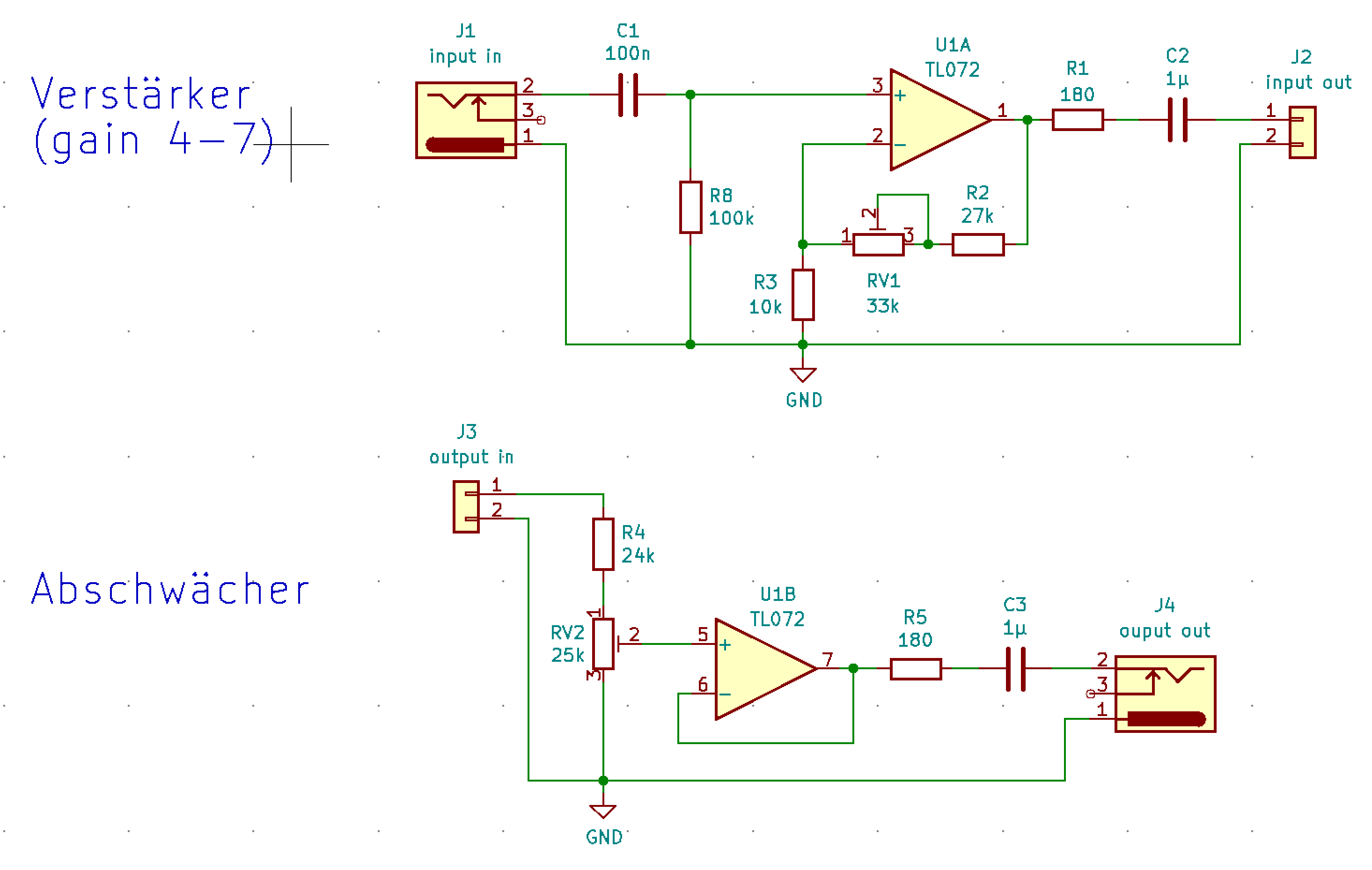

Vielen Dank für eure Antworten!
Ich habe den Entwurf modifiziert, siehe Anhang. R13 und R14 habe ich
verkleinert und beim Verstärker habe ich die Verstärkerung auf beide
Stufen verteilt. Die Eingangswiderstände der OpAmps habe ich auf 10k
reduziert. Und der Abschwächer besteht jetzt nur noch aus einem
Impedanzwandler.
Hinweise:
Ich habe RV2 im Feedback-Pfad belassen, da Pin 1 und 2 vom Poti
miteinander verbunden sind. Das wirkt ja bereits extremen
Verstärkerungssprüngen durch Krümel etc. beim Schleifer des Potis
entgegen. Und ja, das Ganze soll Teil eines modularen Synthesizers
werden (deswegen R13 und R14). Beim Abschwächer fühle ich mich mit dem
Impedanzwandler ein kleines Bisschen wohler und tendiere dazu, mich
gegen einen rein passiven Spannungsteiler zu entscheiden. Vom
Abschwächer geht es dann zum Audio-Interface, zum Mischpult oder zu
anderen Geräten mit Line-Pegeln.
Frage zum Verstärker:
Mir ist wichtig, dass die Phase vom Eingangssignal des Verstärkers und
vom Ausgangssignal des Abschwächers nicht invertiert ist. Prinzipiell
könnte ich den Verstärker auch einstufig und nicht invertierend bauen
wie in der Schaltung von Helge im letzten Post, um Rauschen
entgegenzuwirken. Haltet ihr das alle für sinnvoll? Oder lieber so wie
jetzt zwei invertierende Stufen, die sich die Verstärkung teilen?

Am Schleifer kannste Stromrauschen haben. Das ist ein kleiner Punkt, von
dem aus auf die Widerstandsbahn verteilt. Wenn du so baust, besser die
fixe Verstärkung nach vorn. Dann ist das halbiert.

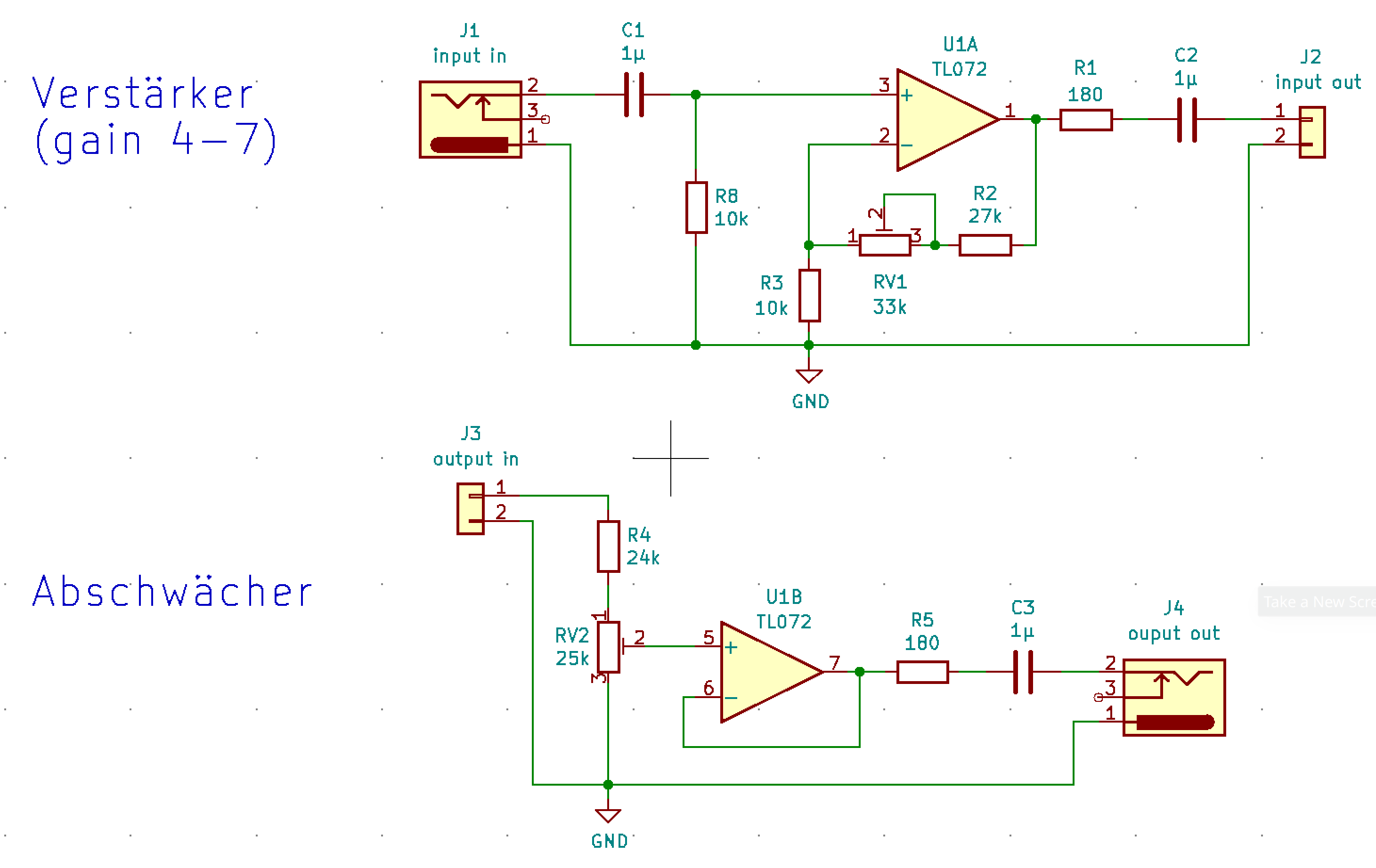

Christian S. schrieb:
> Nein, reicht. Zumal von Stereo keine Rede war.
Wenn es Stereo wäre, reicht auch eine Trennung von 40-50dB locker aus.
Aber auch bei unabhängigen Signalen sind 120dB jenseits von Gut und
Böse. Das musst man erst mal mit dem Layout schaffen.
Ein Problem könnte bei sehr hohen Verstärkungsfaktoren auftreten; das
ist aber hier mit v=4...7 nicht gegeben.
Andre N. schrieb:
> Spricht eigentlich etwas
> gegen einen TL074 statt 2x TL072?
Nein. Sind nur vier statt zwei OPAs in einem Gehäuse, das halt deshalb
größer ist. Und, die Verdrahtung mag einfacher sein, wenn man zwei TL072
nimmt.
#6615325
Andre N. schrieb:
> Eine kurze Frage ist mir noch eingefallen: Spricht eigentlich
> etwas
> gegen einen TL074 statt 2x TL072? Die Kanaltrennung beträgt laut
> Datenblatt 120 dB. Das sollte doch reichen.
Ich verstehe nach wie vor nicht, warum du einen invertierenden
Verstärker baust. Eine Stufe reicht bei der Verstärkung doch aus.
Dann brauchst du zwei OPV. Nicht drei oder vier.
> und vom Ausgangssignal des Abschwächers nicht invertiert ist
Und das verstehe ich auch nicht. Eine Phasendrehung hast du immer. Dafür
sorgen bei niedrigen Frequenzen die Koppelkondensatoren und bei hohen
Frequenzen die OPV. Die hörst du auch nicht. Und Steuerspannungen können
deine Verstärker ja ohnehin nicht verarbeiten.

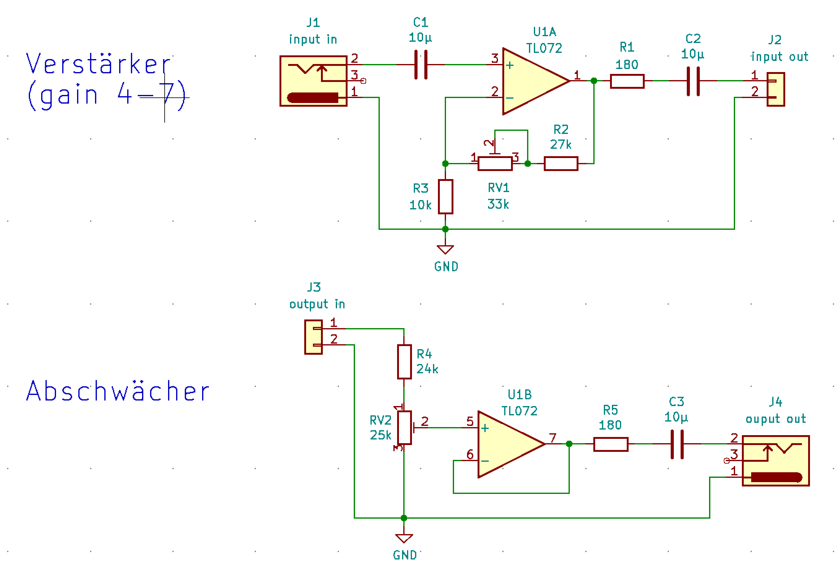

Anbei der aktualisierte Entwurf mit nur noch einer Stufe beim
Verstärker. Was meint ihr? Und ist die Entkopplung am Eingang mit C1

OP #6615618
> Der OPV braucht einen Widerstand vom (+) Eingang nach GND. Der wirkt
> dann als Eingangswiderstand der Schaltung. Also z.B. 15KΩ.
Tatsächlich, vielen Dank für den Hinweis. Der zusätzliche Widerstand
wird benötigt bei der AC-Kopplung zusammen mit C1, um eine RC-Hochpass
zu formen:
https://www.electronics-notes.com/articles/analogue_circuits/operational-amplifier-op-amp/non-inverting-amplifier.php
In dem Link wird aber ein deutlich höherer Widerstand von 100k
empfohlen. Das senkt entsprechend die Kapazität von C1. Bei einer
angenommenen Grenzfrequenz von 20 Hz ergibt sich der Wert von C1 zu nur
noch 100 nF: C = 1/(2pi*R*f). C2 und C3 habe ich auch noch mal
angepasst. Hier gehe ich von einem Eingangswiderstand von mindestens 10k
in der jeweils folgenden Stufe aus, so dass sich eine Kapazität von
jeweils 1 µF ergibt.
Im Anhang wieder der aktuelle Stand. Was meint ihr? R8 gut
dimensioniert? Die Kondensatoren groß genug oder etwas zu knapp? Sonst
noch irgendwas auffällig? Vielen Dank!

#6615706
> zu formen
Nicht primär. Das ist eher ein lästiger Nebeneffekt. Aber er stellt
einen DC-Arbeitspunkt für den OPV ein.
Zum Eingangswiderstand habe ich weiter oben schon alles gesagt. Audio
liegt meist zwischen 10K und 47K. Für ein Modulsystem mit längeren oder
gar ungeschirmten Kabeln würde ich an die untere Grenze gehen.
An sich legt man das auch so aus, daß der OPV an beiden Eingängen
ungefähr den selben Widerstand sieht. Da gleichen sich die
Eingangsbiasströme aus. Aber nachdem der TL072 FET-Eingänge hat, ist das
müßig. Auch die Gegenkopplung trennt man DC-mäßig auf, damit
Offsetspannungen nicht mitverstärkt werden. Aber bei einer Verstärkung
von maximal 7 ist auch das egal.
OP #6615994
Gut, ich habe den Eingangswiderstand abgesenkt auf 10k und C1
entsprechend angepasst zu 1µF (Grenzfrequenz 20 Hz). Der Eingang des
Verstärkers ist noch nicht direkt Teil des Modularsystems. Er bekommt
über ein geschirmtes Kabel das Audiosignal vom Audio-Interface, dass
dann im Modularsystem verarbeitet werden soll.
Gast #6616039
Ein Poti mit 33k wirst du kaum bekommen. 22k, 25k, 47k oder 50k wären
die nächsten Werte. Dann halt entsprechend R2 und R3 neu berechnen.
Mouser behauptet zwar, eines mit 31k zu haben; das dürfte jedoch ein
Druckfehler sein. Das verlinkte Datenblatt nennt nur 22k und 47k in dem
Bereich.
Ob R8 mit 10k richtig ist, hängt auch von deiner Quelle ab. Wenn es ein
anderer OPA-Ausgang ist, dann geht es natürlich. 10k oder auch 22k sind
schon in der richtigen Größenordnung. Bei einem hochohmigen Ausgang
hättest du halt mehr oder weniger viel Pegelverlust.
