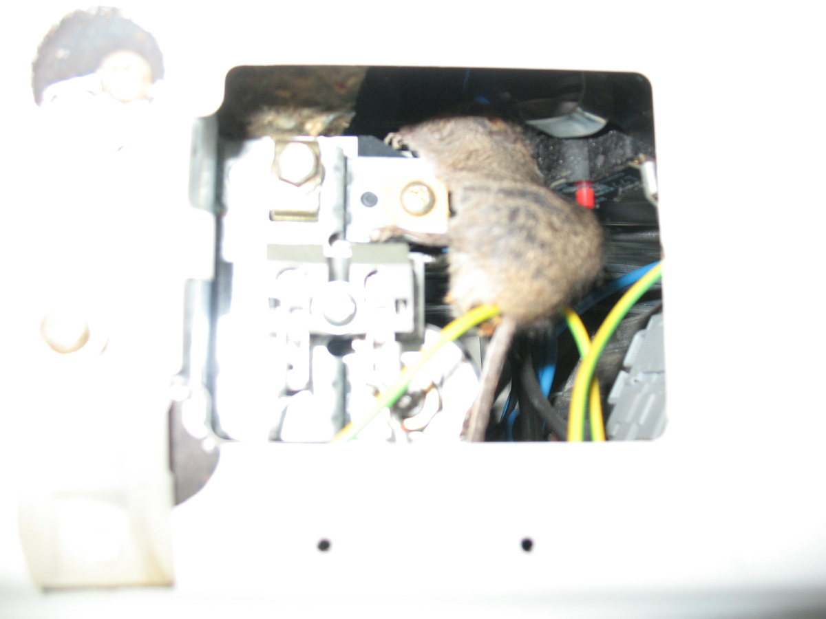

#6614967
Helge schrieb:
> Kann aber auch eine tote Maus sein.
Hier tote Maus im Drehstrom-Anschlusskasten einer alten
Miele-Spülmaschine. Die Maus hat Selbstmord begangen und den Spülbetrieb
nicht weiter gestört. Wurde erst bei der Verschrottung der Maschine
gefunden. Der Schwanz hing noch ein Stück aus einer nicht genutzten
Kabelverschraubung. Hatte mich schon über das nicht angeschlossene
"Kabelstück" gewundert.
Grüße von petawatt
